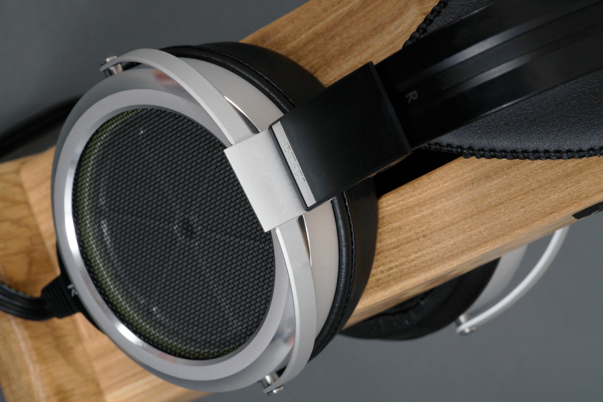

В отличие от диффузоров динамических головок, для электростатического излучателя практически исключены деформирующие излучающую поверхность силы, поскольку вызывающие колебания силы приложены равномерно по всей площади тончайшей мембраны, а не к месту крепления диффузора к катушке, а значит вся поверхность будет двигаться синфазно и требования к жесткости мембраны совсем некритичны.
Чем же отличается электростатический излучатель звуковых волн? В чем его преимущества перед привычной динамической головкой и какие проблемы вызывает его использование? В обычном динамике диффузор механически соединен со звуковой катушкой, расположенной в магнитном поле. Под действием создаваемого в ней полезным сигналом электрического поля катушка перемещается, смещая и диффузор. Совершая колебания, диффузор излучает в окружающее пространство звуковые волны. В такой конструкции очень важно обеспечить высокую прочность диффузора и его минимальный вес. Проблема в том, что это взаимоисключающие требования, потому любая динамическая головка по сути - компромисс. Электростатический излучатель лишен такого конфликта. Здесь используется мембрана, толщина которой на порядок меньше толщины человеческого волоса, а значит ее вес тоже можно сделать сколь угодно малым. Как следствие, такая мембрана практически лишена инерционности, а значит - способна воспроизводить самые сложные аудиосигналы без окраски и искажений, присущих динамическим головкам, и обеспечивая удивительную микродинамику звукового полотна. Такая мембрана, чаще всего изготавливаемая из майлара - тончайшей плёнки на основе синтетического полиэфирного волокна компании DuPont, располагается между акустически прозрачных решеток-статоров. На пленку подается поляризующее высокое напряжение, которое в современных моделях наушников компании Stax достигает 580 вольт.
Электростатические наушники Stax SR-009
Аудиосигнал подается на повышающий трансформатор, после чего попадает на статоры, формируя между ними переменное электрическое поле, модулируемое полезным сигналом. Мембрана начинает колебаться, излучая звуковые волны. Отметим, что в данном случае, в отличие от диффузоров динамических головок, практически исключены деформирующие излучающую поверхность силы, поскольку вызывающие колебания силы приложены равномерно по всей площади мембраны, а не к месту крепления диффузора к катушке, а значит вся поверхность будет двигаться синфазно, и требования к жесткости мембраны совсем некритичны. Среди проблем электростатической технологии отметим сравнительно высокую стоимость производства таких излучателей, а также тот факт, что для них приходится использовать специальные усилители, содержащие высоковольтный блок питания для поляризации мембраны, а также специальную систему для управления статорами. Именно поэтому наушники Stax имеет смысл рассматривать только в комплекте с усилителем. Кстати, такие усилители выпускает не только Stax - есть предложения и от сторонних производителей, к примеру - WES (2nd gen) Electrostatic Headphone Amplifier. Хотя, в любом случае спектр вариантов для аудиофильских экспериментов здесь ощутимо скромнее по сравнению с динамическими наушниками.

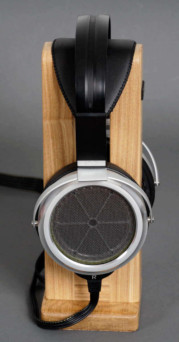

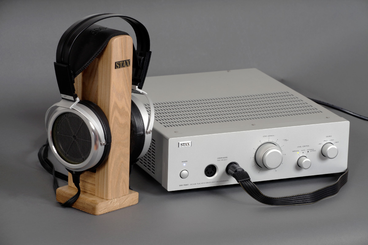

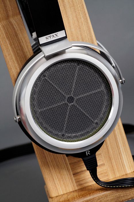

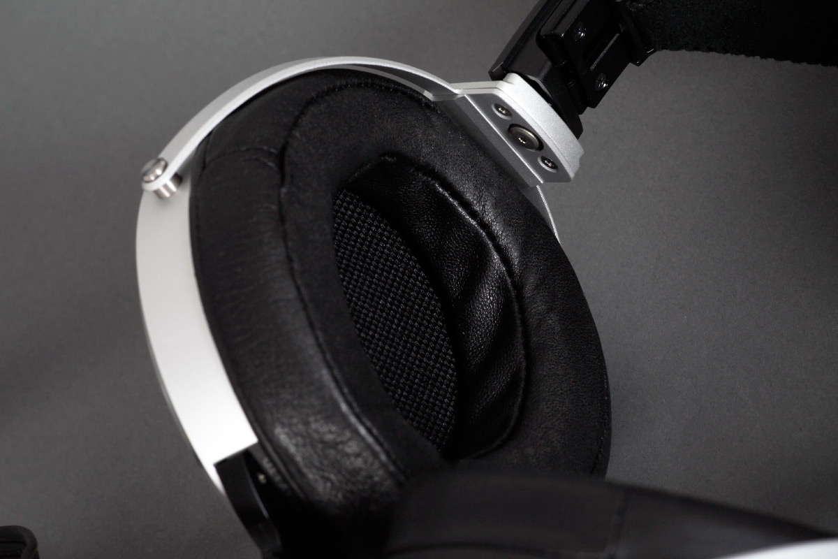

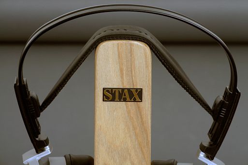

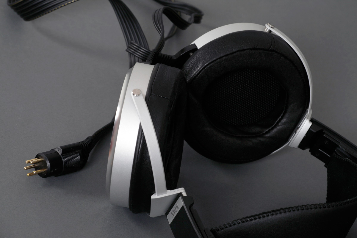

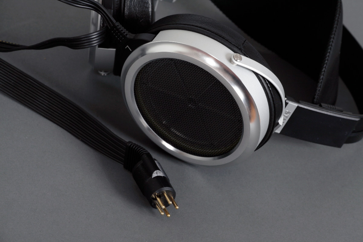

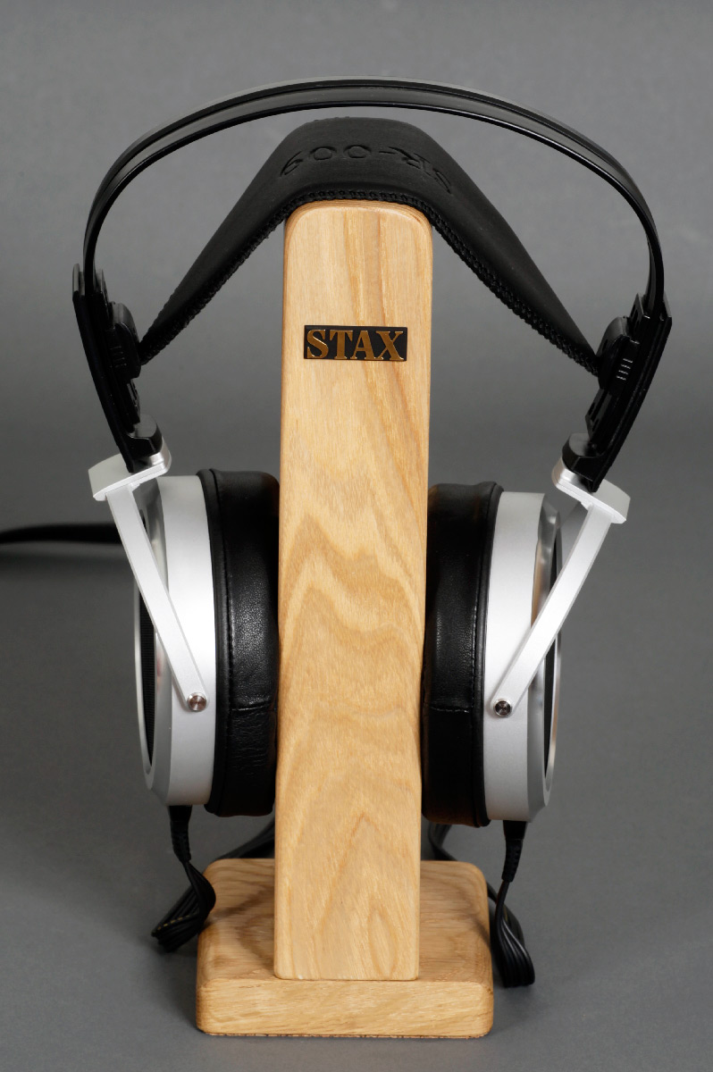

Итак, перед нами топовая на сегодня модель наушников Stax SR-009, сменившая на Олимпе "электростатов" роскошные SR-007 mk II, в комплекте со старшим у Stax усилителем для наушников с индексом SRM-T8000. И наушники, и усилитель ощутимо выросли в цене в сравнении с предшествующими топовыми позициями фирмы, но даже не приступив к прослушиванию, после извлечения из упаковки, замечаешь за что здесь просят деньги. Как и у "семерок", внешность наушников Stax SR-009 совсем не напоминает тяжеловесный квадратно-пластмассовый дизайн классических "стаксов". Те же крупные алюминиевые чашки круглой формы со стильными металлическими решетками, оберегающими нежные мембраны электростатов от механических воздействий, а слушателя - от высокого напряжения. Конструкция оголовья обеспечивает чашкам избыточную свободу позиционирования, что в сочетании с мягчайшей кожей амбушюр дает небывалый уровень комфорта при длительных прослушиваниях.

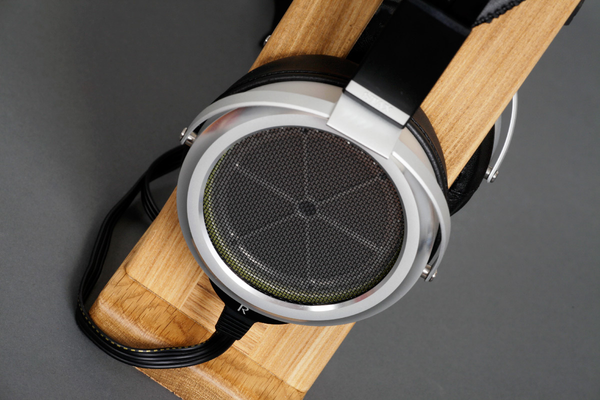

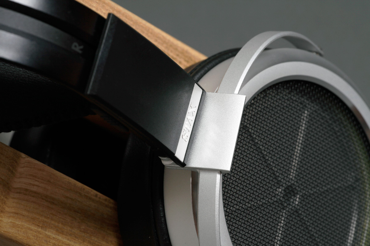

Но основные отличия скрываются "под капотом". Во-первых, мембрана, выполненная из нового высокомолекулярного полимера, стала еще тоньше и легче - ее толщина составляет всего 2 мкм. Претерпели изменения и статоры электростатических излучателей - для увеличения акустической прозрачности они изготавливаются по фирменной технологии MLER (Multi Layer Electrodes — многослойные электроды). Кроме обеспечения беспрепятственного прохождения звуковых волн конструкция статоров должна обладать резонансной частотой, расположенной вне слышимого диапазона. Для достижения этих целей электроды сделаны многослойными. Они состоят из нескольких пластин, выполненных методом фотолитографического травления для достижения необходимой точности, которые соединены на атомарном уровне с помощью тепловой диффузии.

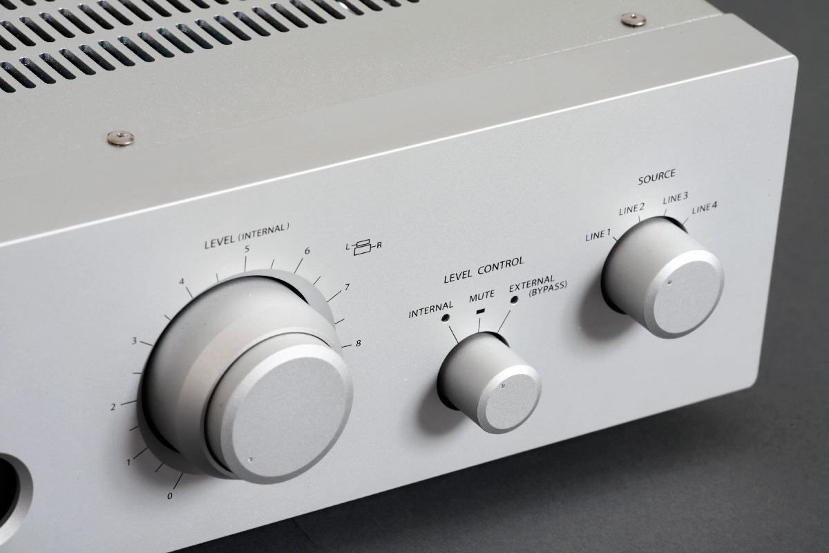

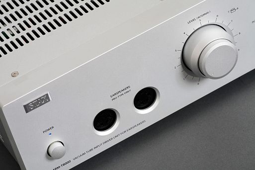

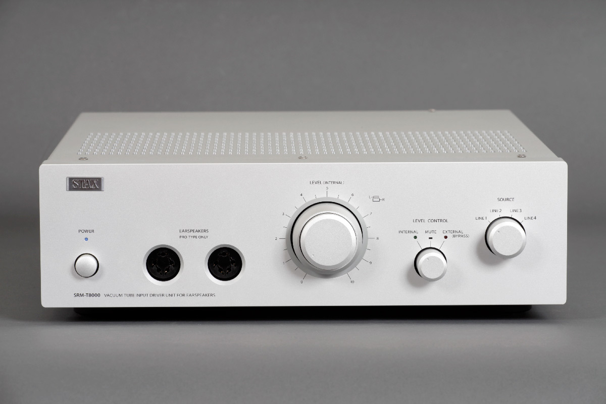

Усилитель Stax SRM-T8000 намного крупнее остальных моделей фирмы. По ширине он на четверть меньше стандартного размера для Hi-Fi компонента, зато в глубину даст фору многим. Тяжелый корпус выполнен из алюминиевого сплава и эффективно компенсирует любые вибрации и резонансы. Центральное место алюминиевой плиты лицевой панели отдано фирменной двойной соосной рукоятке управления громкостью, совмещенной с регулятором баланса. Слева от нее расположились выключатель питания и два фирменных пятиштырьковых разъема для подключения наушников. Таким образом, музыку с помощью Stax SRM-T8000 можно слушать вдвоем.
Гибридный усилитель для наушников Stax SRM-T8000

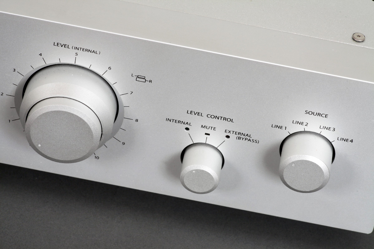

Усилитель Stax SRM-T8000 рассчитан на работу с наушниками типа Pro Type (термин, обуславливающий конкретное значение используемого поляризующего напряжения). На это стоит обратить внимание - старые модели Normal Type с этим усилителем несовместимы. Впрочем, такие наушники очень давно не выпускаются. В левой части фасада расположены две алюминиевые ручки поменьше - при помощи одной из них можно выбрать активный вход, а вторая активирует при необходимости режимы Mute и Bypass, когда из цепи исключается регулятор громкости. Последняя возможность может оказаться полезной, если по каким-то причинам нужно использовать регулятор громкости источника.

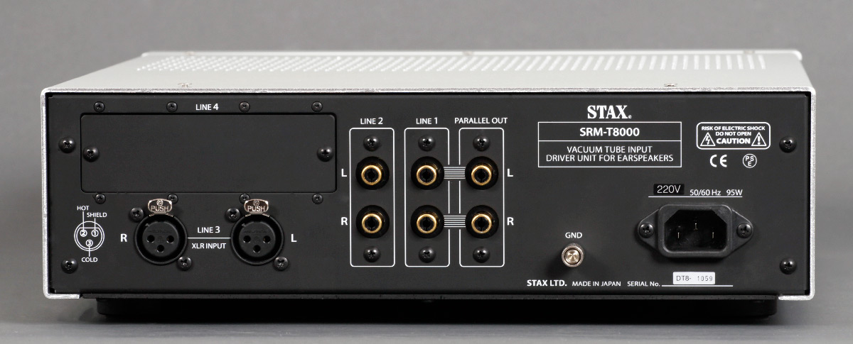

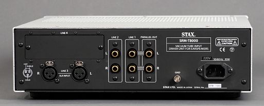

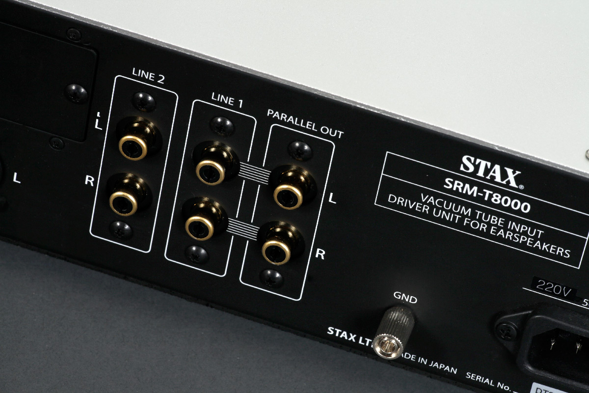

Коммутационный арсенал усилителя Stax SRM-T8000 включает один балансный вход на разъемах XLR, два небалансных входа RCA и один небалансный выход, параллельный входу номер 1, позволяющий включить усилитель "в разрыв" между источником и предварительным или интегральным усилителем "большой" системы. Есть здесь и четвертый вход, который пока закрыт заглушкой. Можно предположить, что под ней расположен слот расширения, в который когда-нибудь можно будет вставить опциональный модуль. А вот о функционале такого модуля (или модулей?) сегодня можно лишь гадать. Фантазия подбрасывает вариант блока ЦАП с входом USB type B или SPDIF для работы усилителя напрямую с цифровыми транспортами и стримерами, либо модуль фонокорректора для непосредственного подключения проигрывателя виниловых пластинок.

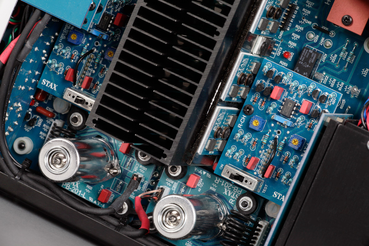

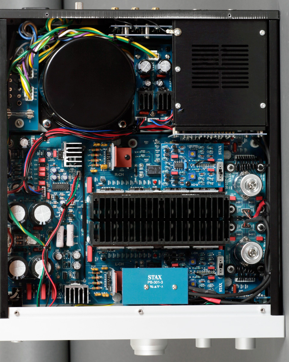

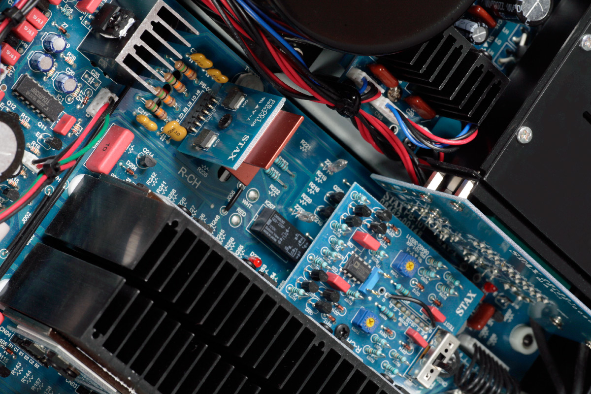

Усилитель Stax SRM-T8000 построен в полностью балансной концепции "от входа до выхода" и реализует гибридное усиление. Входной каскад реализован на двойном триоде 6922, а на выходе работают транзисторы в чистом классе A. Для их эффективного охлаждения в центральной части корпуса установлены литые ребристые радиаторы. Для борьбы с вибрациями и внешними наводками для ламп входных каскадов применены специальные амортизирующие и экранирующие кожухи. В блоке питания усилителя использован мощный тороидальный трансформатор - такое решение компания Stax реализует в своих усилителях впервые.
