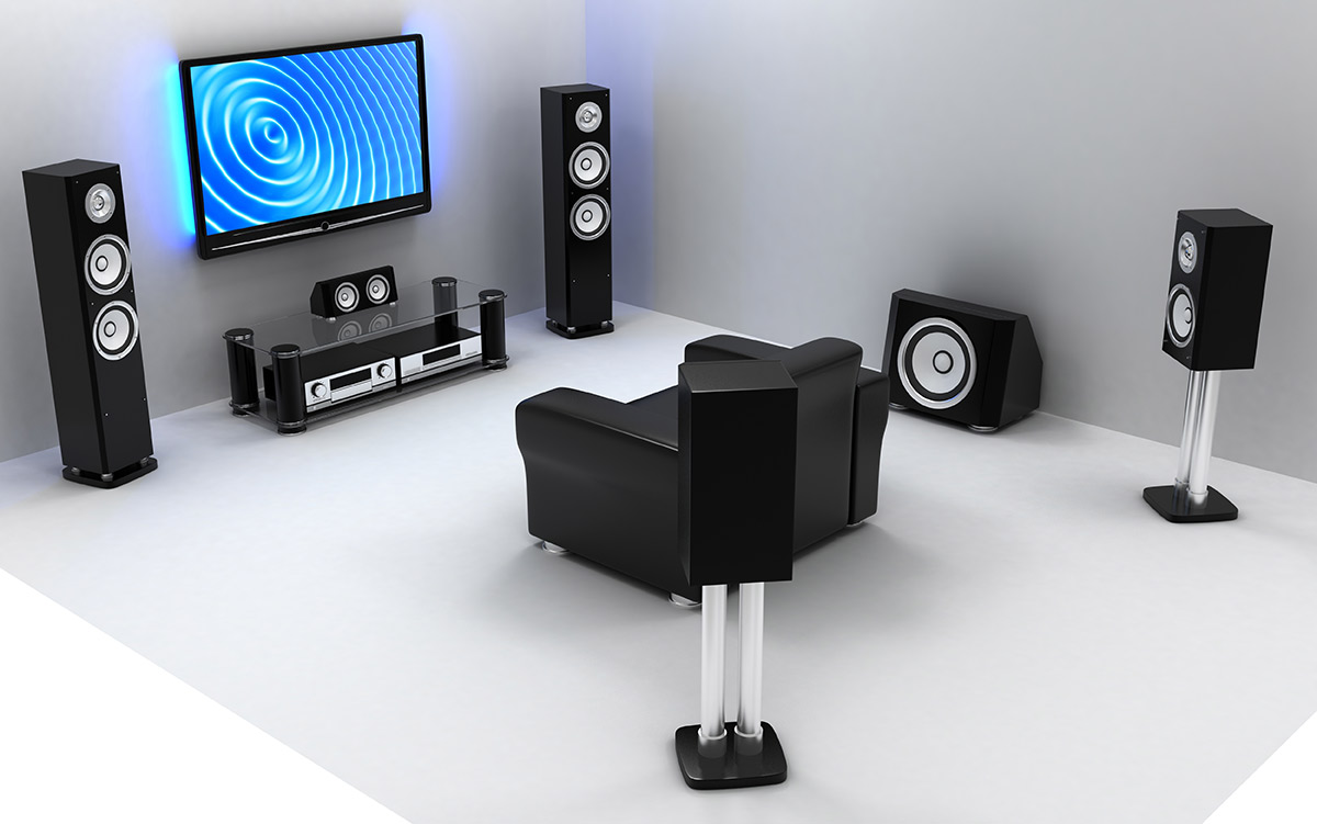

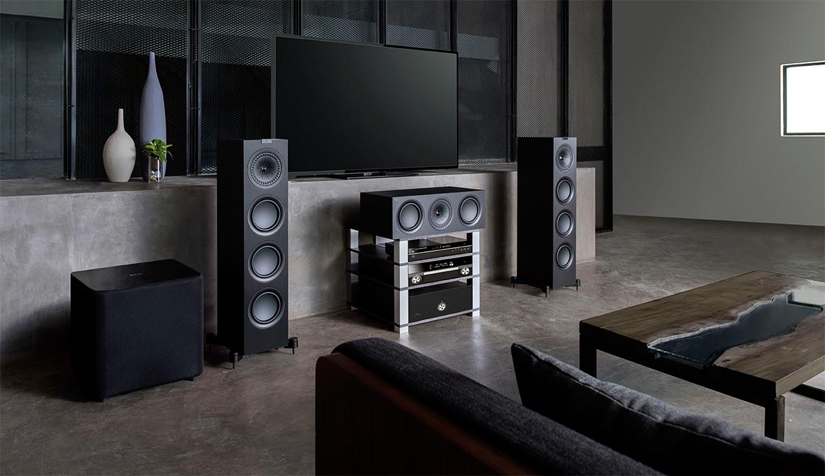

В классической конфигурации системы окружающего звучания домашнего кинотеатра используются пять каналов окружающего звучания (конфигурация 5.0). Фронтальную полусферу обслуживают три акустические системы – фронтальную пару колонок дополняет АС центрального канала. При сопровождении кинофильмов центральный канал наиболее информационно нагружен, поскольку чаще всего через него транслируется основная часть диалогов. Именно поэтому качеству этой колонки стоит уделить особое внимание – её класс должен быть не ниже уровня фронтальных АС. В идеале, который в домашнем кинозале по разным причинам удается достичь достаточно редко, все три колонки фронтальной полусферы должны быть одинаковыми. Эти три основных канала дополнены парой тыловых, ответственных за эффекты позади зрителей.
HD Surround Sound

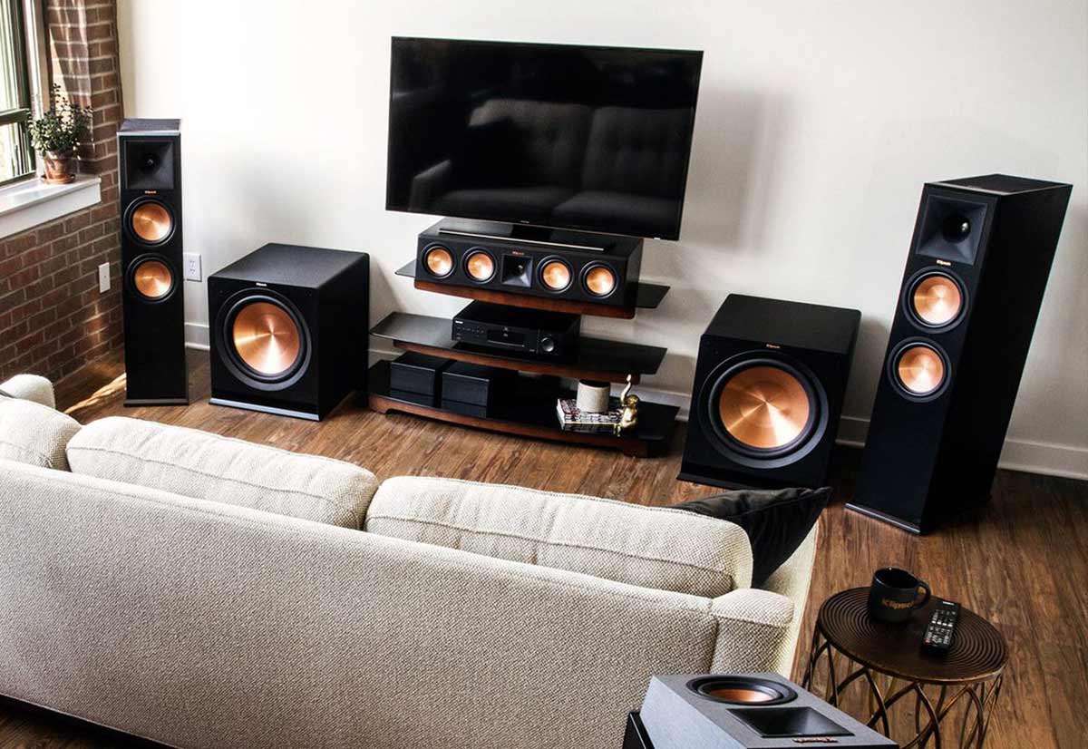

В дальнейшем количество каналов росло. Прежде всего, был добавлен канал низкочастотных эффектов, обслуживаемый специализированной АС, называемой сабвуфером (конфигурации 5.1 и 5.2 с двумя сабвуферами). Спустя некоторое время, пару тыловых каналов сменили четыре – два, как и раньше, располагались чуть позади по бокам от зрительских мест, и пара монтировалась строго сзади. Такое решение позволяло сделать окружающее звуковое поле более равномерным. Конфигурация 7.1 и 7.2 с двумя сабвуферами долгое время оставалась стандартом де-факто для продвинутых домашних кинозалов. Драматические изменения произошли с появлением 3D-форматов саундтреков Dolby Atmos и DTS:X с дополнительными каналами, расположенными на потолке. Впрочем, это тема, достойная отдельной статьи.

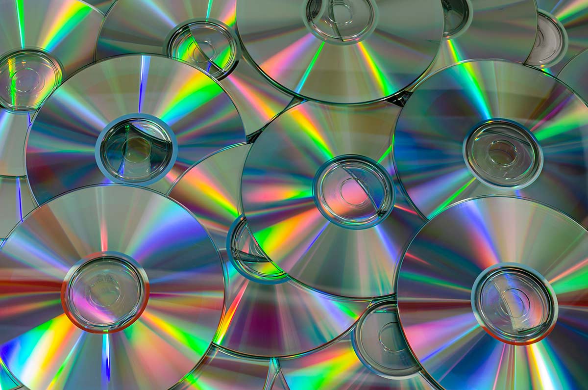

С появлением видеодисков DVD исчезла необходимость использования для кодирования двух физических каналов записи – то есть, теперь можно было каждый канал саундтрека записать отдельно. Кроме того, это был изначально полностью цифровой формат – как видео, так и аудио. Но, при всей прогрессивности формата DVD, свои ограничения были и здесь. Как у любого цифрового формата, существенными ограничениями выступают объем данных, который может быть записан на диск, и максимальный битрейт (скорость считывания потока цифровых данных), поддерживаемый аппаратной частью системы. И если первое ограничение можно обходить, разбивая фильм на несколько дисков (правда, немного ухудшая эргономику использования), то со вторым поделать ничего нельзя. Таким образом, возникает сложная задача – разделить «ширину» (максимально возможный битрейт) цифрового потока между «картинкой» и саундтреками, которых обычно бывает несколько. При этом, важным моментом является то, что при кодировании видео генерятся намного большие объемы данных, чем при обработке аудио.
