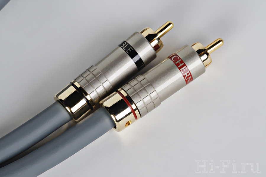

Межкомпонентный кабель Tchernov Cable Special XS MkII IC
Индексы MkII в названиях моделей указывают, что кабели принадлежат ко второму поколению соответствующих продуктов, а XS у Special XS MkII IC — на внедренную в этом кабеле технологию X-Shield. Тестируемые кабели укомплектованы высококачественными фирменными RCA-разъемами Special V2 и Classic V2 с центральными контактами из бериллиевой меди и анодированием золотом. Модели предлагаются также с разъемами XLR для балансной коммутации.
Оба кабеля имеют симметричную конструкцию, на обеих имеются стрелки, указывающие направление сигнала. Classic MkII IC существенно толще Special XS MkII IC (диаметр первого — 10 мм); внешняя оболочка более дорогой модели — тугой нейлоновый чулок.

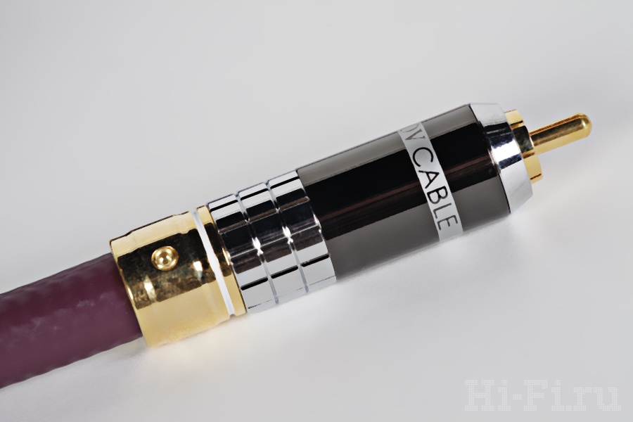

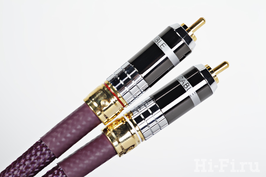

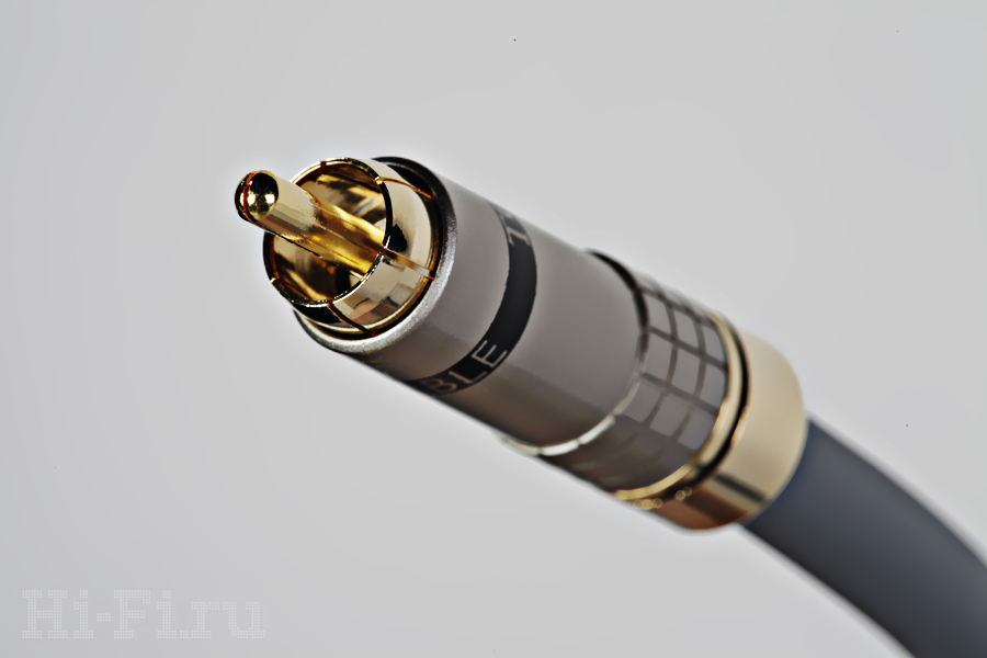

Межкомпонентный кабель Tchernov Cable Classic MkII IC
