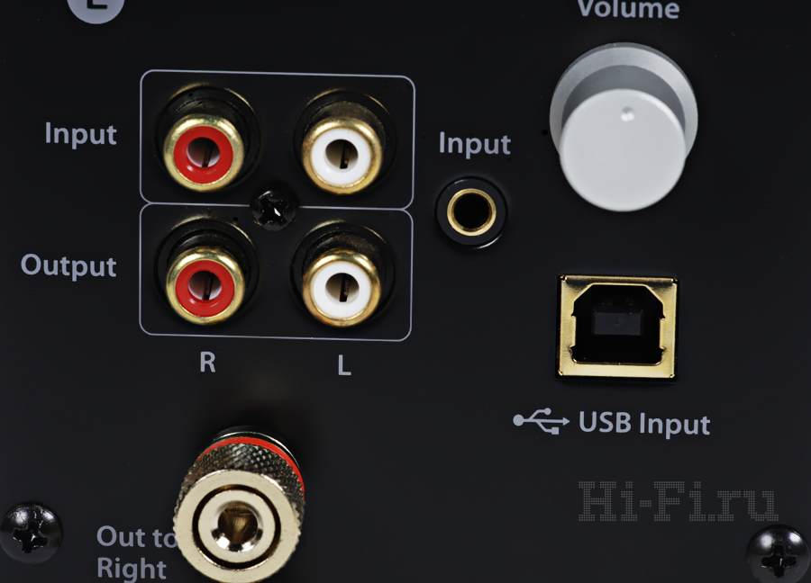

Кроме аналоговых входов на разъемах RCA и миниджек система оснащена портом USB версии 1.1, способным принимать цифровой поток с параметрами вплоть до 16 бит / 48 кГц, и оптическим цифровым входом, который будет полезен для подключения к телевизору. Есть здесь и регулируемый аналоговый выход на разъемах RCA, который можно использовать, к примеру, для подключения внешнего активного сабвуфера.

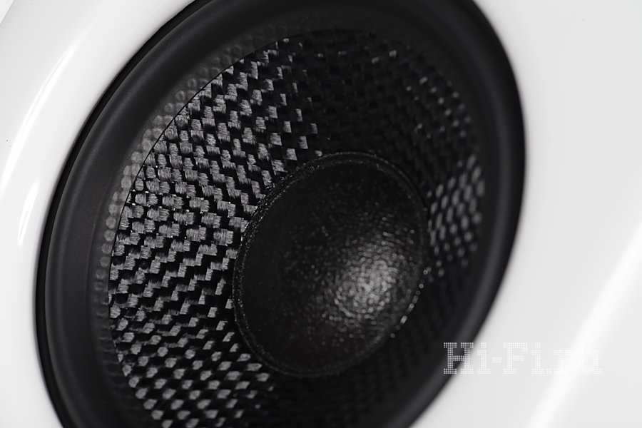

Мониторы выполнены в очень стильных и тяжелых для своих размеров корпусах из MDF, отделанных белым рояльным лаком. Есть вариант и в черной матовой отделке. На фасаде смонтированы высокочастотный излучатель с шелковым куполом диаметром 2 см (такой же твитер использован в старшей модели Audioengine A5+), СЧ/НЧ динамик с диффузором из кевлара диаметром 7 см и щелевой порт фазоинвертора в нижней части лицевой панели. Кроме аналоговых входов на разъемах RCA и миниджек система оснащена портом USB версии 1.1, способным принимать цифровой поток с параметрами вплоть до 16 бит / 48 кГц. Есть здесь и регулируемый аналоговый выход на разъемах RCA, который можно использовать, к примеру, для подключения внешнего активного сабвуфера. Встроенный в Audioengine A2+ ЦАП базируется на популярном чипе Burr Brown PCM2704C от Texas Instruments. Каждая колонка обслуживается отдельным усилителем, работающим в классе A/B и способным развить в пике до 30 Ватт мощности. Вся электроника сконцентрирована в левой АС. Пассивная правая колонка подключается к ней комплектным акустическим кабелем. Использование для коммутации обычных винтовых терминалов позволяет при необходимости выбрать провод подходящей длины.

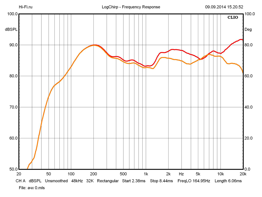

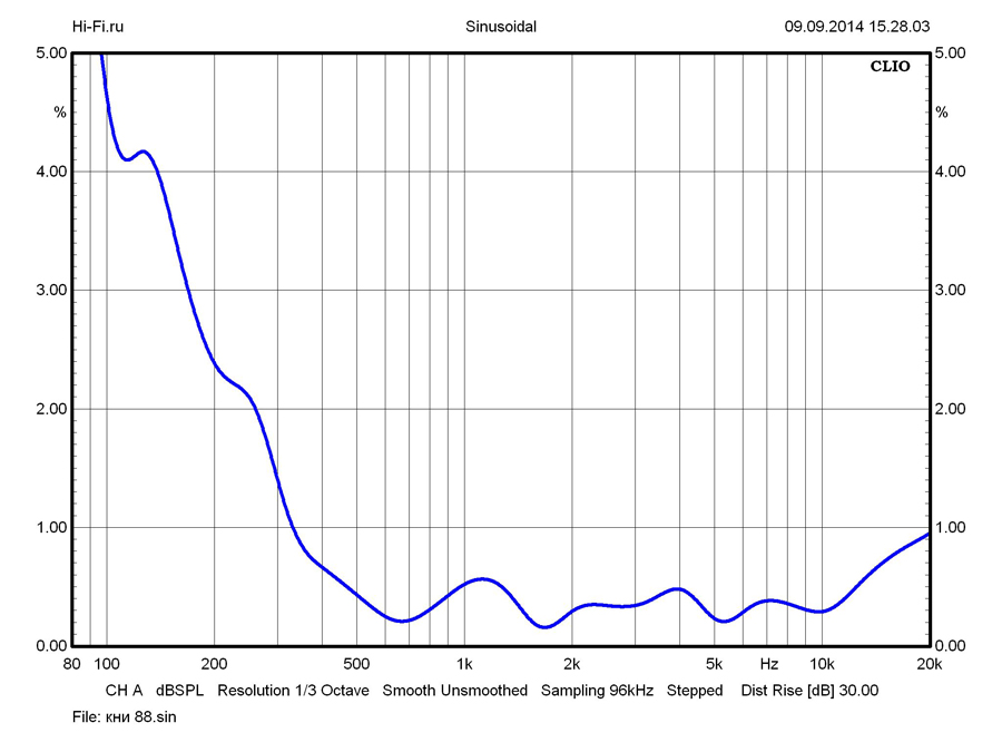

Поведение графика амплитудно-частотной характеристики (рис. 1) мониторов Audioengine A2+ однозначно советует нам располагать акустические системы с горизонтальным отклонением относительно слушателя. Это позволит в значительной степени улучшить равномерность звукового поля в высокочастотной части слышимого диапазона. Попытка конструкторов выжать из компактных колонок басовую составляющую привела к подъему чувствительности в первой октаве среднечастотного спектра. При невысокой громкости это акцент многим придется по вкусу, но, с увеличением уровня сигнала, следует ожидать заметный прирост нелинейных искажений (рис. 2, КНИ 88 дБ).

Неравномерность +/- дБ в полосе: 160Гц - 1200Гц
3,3
Неравномерность +/- дБ в полосе: 1200Гц - 10000Гц
1,3
Средний КНИ, % в полосе 100Гц - 10кГц (88 дБ/1м)
0,93
Значение КНИ на 1кГц , %
0,52
Нижняя граничная частота -3/-6/-10 дБ, Гц
105/87/60
