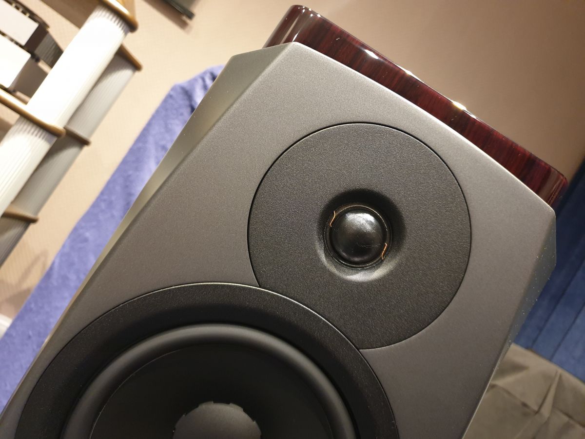

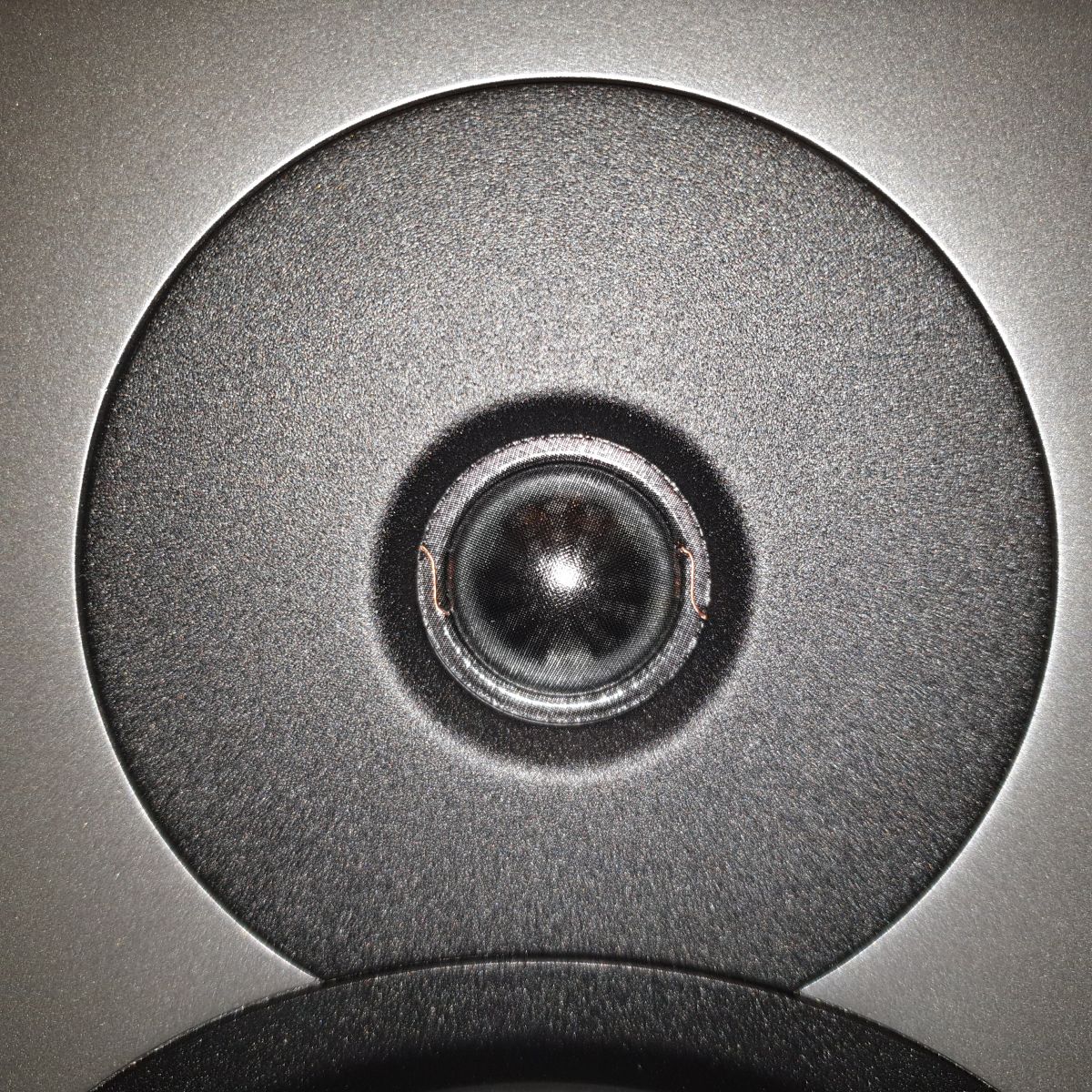

Начнем с твитеров. Новое поколение Esotar3 отличается от предшествующего увеличенным размером задней камеры, использованием более мощной неодимовой магнитной системы, а также нерядовыми мерами по оптимизации воздушного потока. Отверстие в центре магнита имеет специальный точно рассчитанный профиль, однако самое главная новинка находится непосредственно за полупрозрачным тканым куполом. На приведенной фотографии можно рассмотреть очертания тела Hexis, оригинального аэродинамического элемента, позволяющего рассеивать и равномерно отводить обратное излучение мембраны.
Dynaudio Confidence 20
Раньше для этих целей в Esotar2 использовался демпфирующий материал на основе фетра, и по словам разработчиков новое решение позволяет добиться гораздо более линейного поведения купола.  В напольных колонках серии также присутствует оригинальный волновод DDC (Dynaudio Directivity Control), требующий специальных настроек фильтра, но о нем мы поговорим подробнее, когда будем рассказывать о старших моделях серии. Здесь он тоже присутствует, но проявлен не столь очевидно – он сводится к особому профилю краев передней панели, помогающему формированию правильной диаграммы направленности и однородного звукового поля.

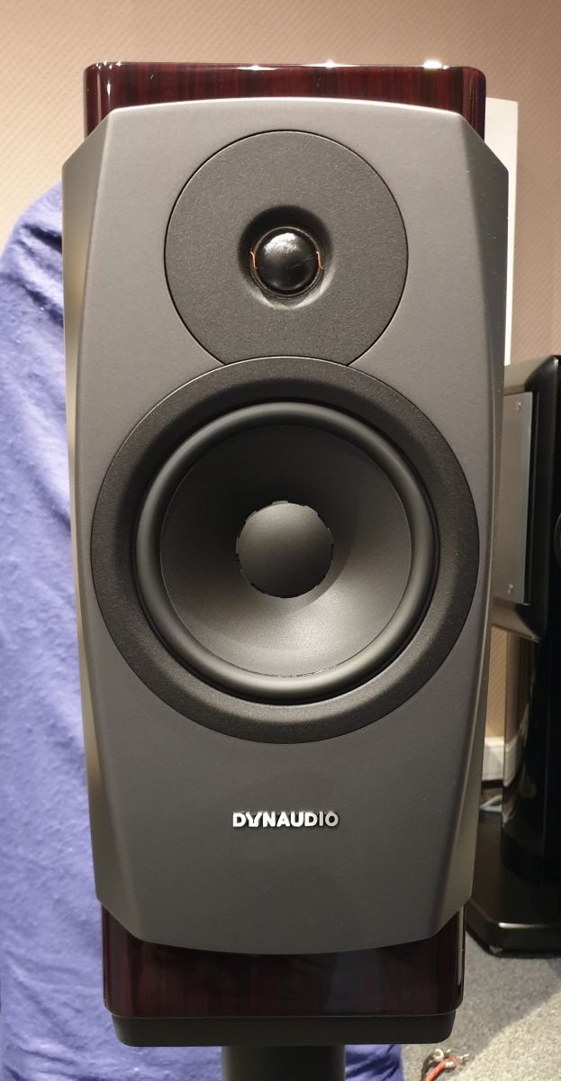

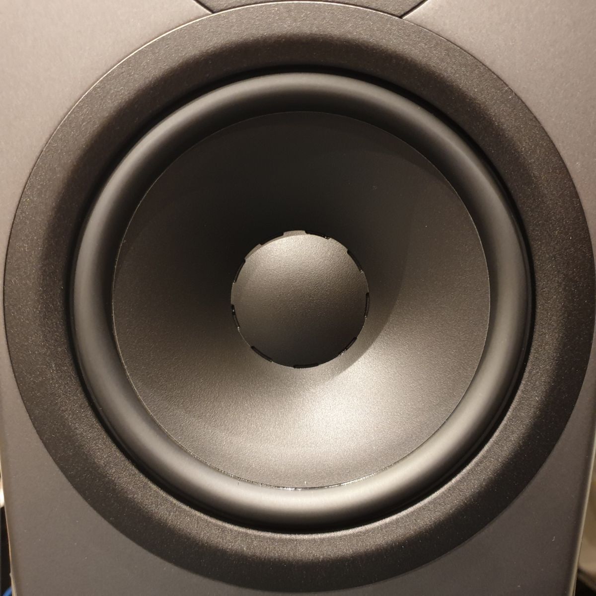

Основной СЧ/НЧ-динамик в Confidence 20 также оснащен вентилируемой магнитной системой на основе неодима. Диффузор, как обычно, выполнен из фирменного полимера с добавлением солей магния и имеет диаметр 180 мм. Поскольку динамик работает в широком диапазоне частот, то в нем установлена звуковая катушка, намотанная алюминием на легком и жестком каркасе из стекловолокна. Басовики в напольных моделях имеют медные звуковые катушки, что увеличивает их массу, зато дает выигрыш в подводимой мощности.

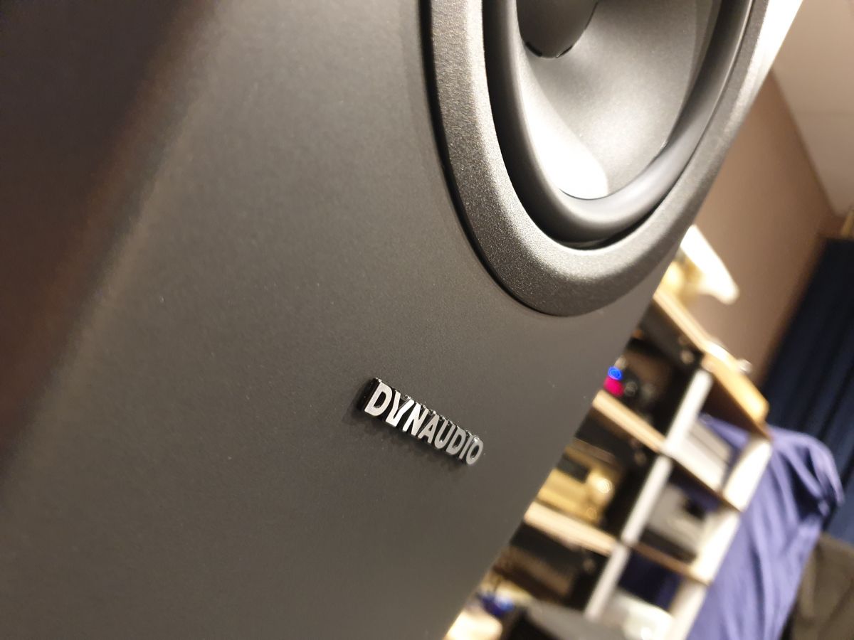

Корпус

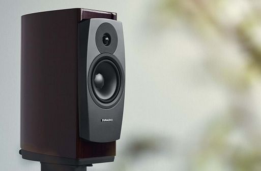

Самой заметной инновацией новой линейки является использование передней панели из материала Compex. Он был разработан и запатентован специально для данной серии и представляет собой вспененный и застывший композит, обладающий идеальными физическими и акустическими свойствами, необходимыми для правильной работы динамиков. Достаточно сказать, что коэффициент резонанса у Compex в 7 раз ниже, чем у ДВП, из который ранее изготавливались передние панели в серии Confidence. Остальная часть корпуса лишена прямых углов, а порт фазоинвертора выведен на нижнюю панель. Кстати, данный момент необходимо учитывать при покупке – продается Confidence 20 в комплекте с фирменной стойкой, в противном случае работа фазоинвертора не была бы оптимальной. Лаковое покрытие корпуса цвета «рубиновый глянцевый» выглядит просто потрясающе, однако требует аккуратного обращения.

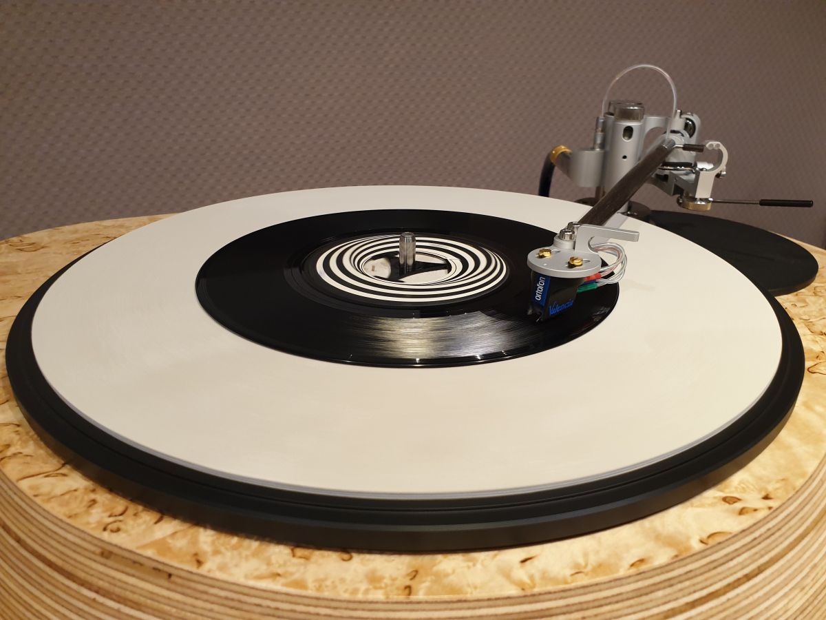

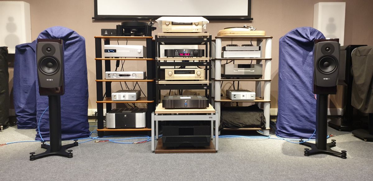

Прослушивание Dynaudio Confidence 20 проходило в хорошо известном нам помещении салона Проектная мастерская звука. В качестве источников сигнала выступали проигрыватель винила Reed Muse 1C с головкой Ortofon Valencia и фонокорректором E.A.T. E-GLO, а также цифровой проигрыватель DCS Rossini.

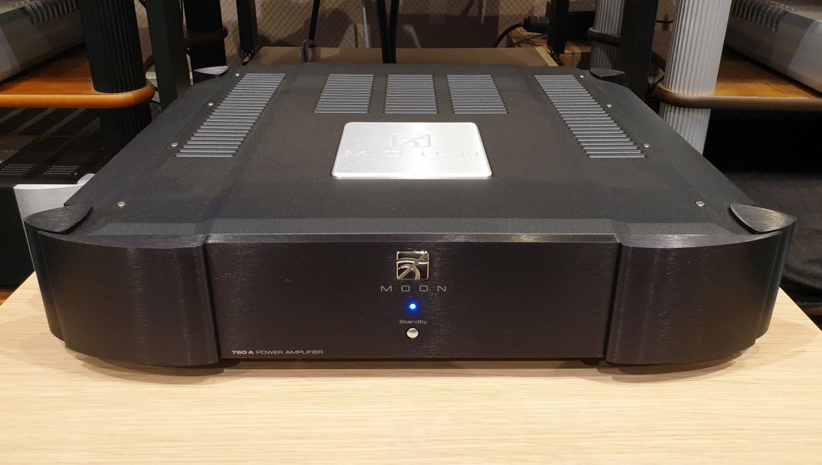

Усилительная часть включала предварительный усилитель Sim Audio MOON 740 P и усилитель мощности Sim Audio MOON 760 A. Сочетание электроники MOON и акустических систем Dynaudio прекрасно показало себя, в частности, на выставке в Мюнхене, поэтому мы решили повторить его в рамках нашего теста.

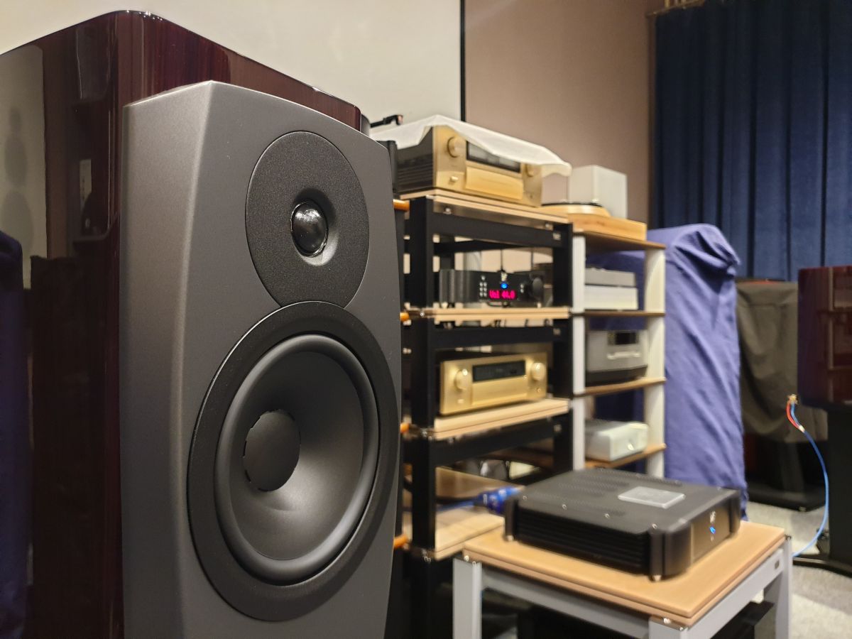

В той или иной степени мне уже удалось познакомиться, пусть и не в идеальных условия, со звучанием всех напольных систем серии Confidence – на фабрике компании и на выставке в Мюнхене, а вот полочные мониторы мне довелось услышать впервые. Довольно часто приходится сталкиваться с мнением, что полочные колонки обычно представляют собой просто урезанные напольные спикеры, и отличаются от них только более высокой граничной частотой. Возможно, для каких-то случаев это и справедливо, но только не для той высокой ценовой категории, в которой выступают Confidence 20. Если внимательно посмотреть на характеристики системы, то становится очевидным, что настраивались и проектировались «двадцатки» совершенно иначе, чем напольные собратья. Об этом свидетельствует и более высокое и ровное сопротивление в 6 Ом с минимумом 5 Ом на 155 Гц, и тончайшая настройка разделительного фильтра, и применение другой звуковой катушки в основном динамике. Судя по всему, инженеры фирмы старались максимально приблизить звук к старшим моделям, с учетом иного объема корпуса и двухполосной конструкции.
Да, общая подача сохранилась – как и все колонки новой серии Confidence отличает удивительная для таких размеров динамика и практически идеальная работа с пространством – точность позиционирования инструментов просто потрясающая. При этом перегрузочная способность оказалась на высоте – мониторы легко прокачали помещение, в котором проходило прослушивание, без малейших признаков усталости. Возможно, атака на басе была не настолько взрывной и оглушающей, как у напольных моделей, но вряд ли какая другая акустика схожей конструкции и размеров сможет в этом отношении что-либо противопоставить Confidence 20.
Контроль низкочастотного диапазона был практически безупречным, даже при прослушивании пластинок, записанных с явным превышением уровня на НЧ. Традиционная для акустики Dynaudio линейность в данном случае оказалась очень к месту – любые записи раскрывались именно так, как и были задуманы. Сингл «Paranoid» Black Sabbath явил всю красоту риффов Тони Айомми, издание на Living Stereo «Шехерезады» Римского-Корсакова в исполнении Чикагского симфонического оркестра под управлением Фрица Райнера прозвучало очень масштабно и даже величественно. На любой музыке мониторы демонстрируют отличный баланс между контролем и эмоциональностью, ни на йоту не позволяя себе отклониться от срединной линии. Настоящий образец для подражания!
