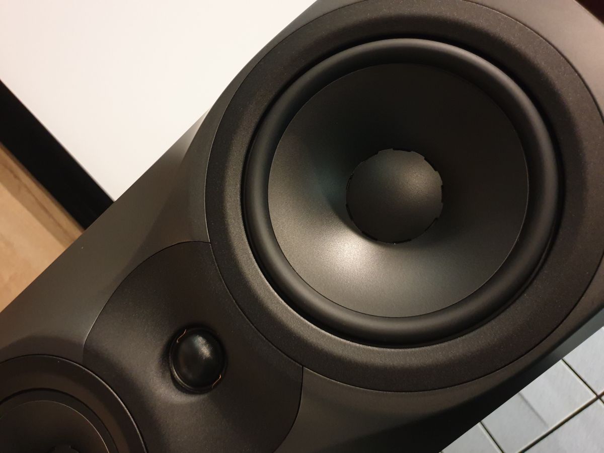

Что касается примененных динамических головок, то как и во всех моделях серии за высокие частоты отвечает новый твитер Esotar3, отличающийся увеличенной задней камерой, использованием рассеивающего тела Hexis позади тканого купола, а также мощной вентилируемой магнитной системой из неодима.
Dynaudio Confidence 30
Среднечастотный динамик оснащен легчайшей 150-мм мембраной из полимера MSP, закрепленной на новом плоском подвесе Horizon,обеспечивающем правильное и равномерное движение воздушного потока по краям диффузора.
