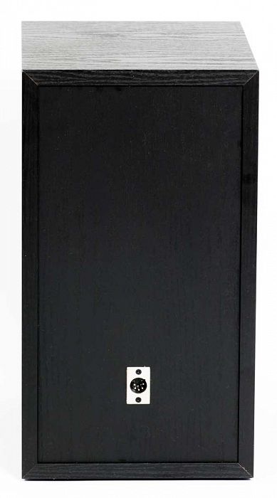

Органы управления Edifier R2750DB расположены традиционно для компьютерных АС - электроника размещена в правой колонке, в ней же находятся коммутационная панель и разъем для кабеля питания. Левый монитор соединяется с правым посредством специального кабеля. Пожурить модель можно лишь за отсутствие порта USB.
