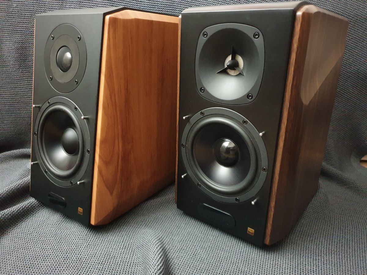

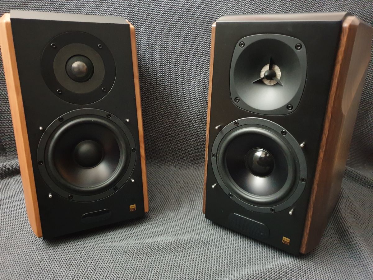

Две исследуемые модели – Edifier S1000MKII и Edifier S2000MKIII – расположены по соседству друг с другом в фирменной иерархии, поэтому в них есть много общих технических решений. Тем не менее, отличия все же есть, и именно они обуславливают разницу в цене в 6000 рублей.

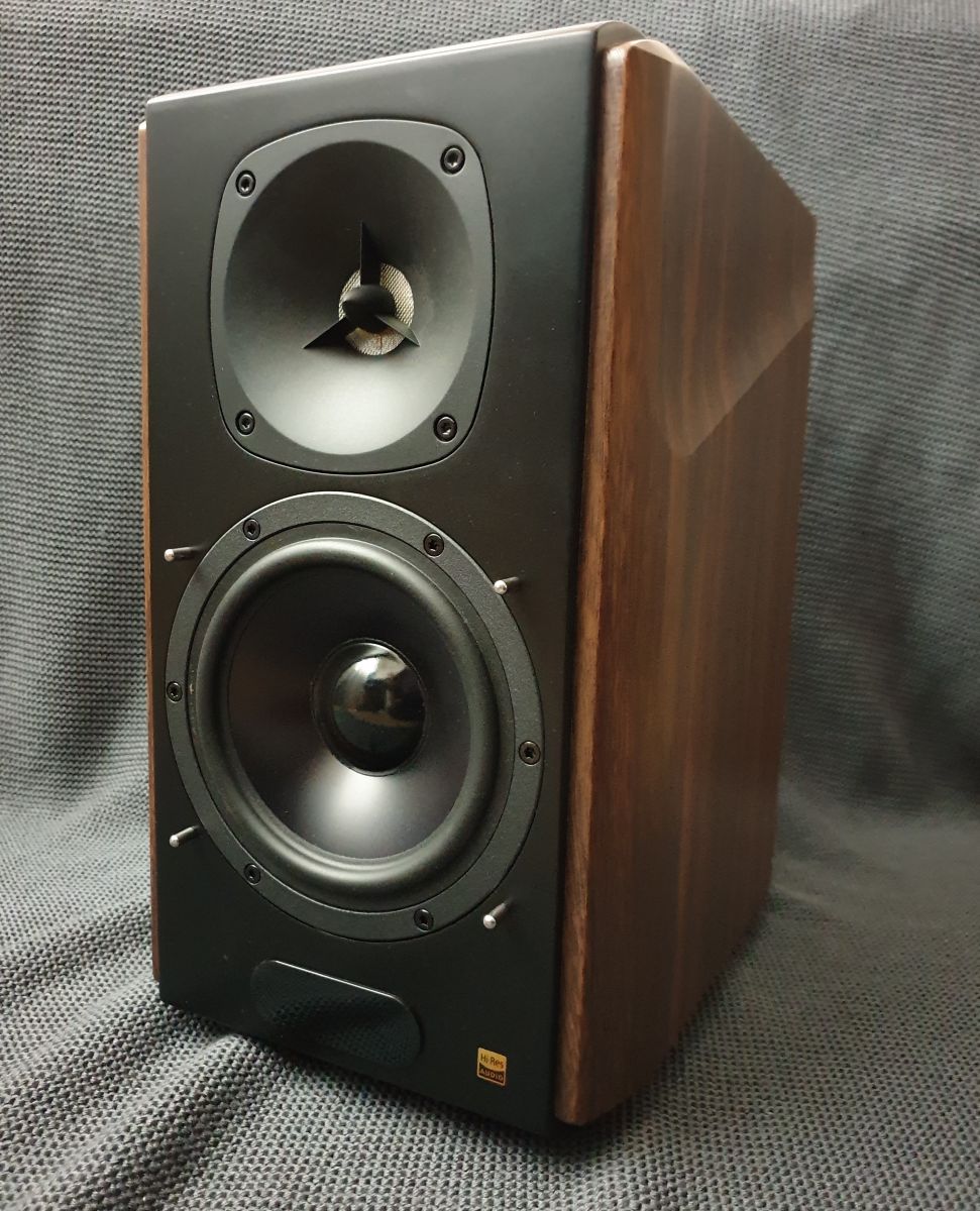

Начнем описание со старшей модели с индексом S2000MKIII. Внутри скромной картонной коробки обнаруживаются внушительные по внешнему виду и, главное, весу мониторы. Они построены по уже ставшей привычной активной схеме, при которой все входы для источников сигнала, усилители и процессоры находятся в одной колонке, а на вторую подается уже обработанный сигнал высокого уровня. Такой вариант позволяет значительно упростить размещение пары в комнате, ведь электропитание потребуется обеспечить только одной колонке, а значит, вторая уже не будет «привязана» к розетке, в отличие от классических активных студийных мониторов. Причем вторая акустическая система подключается к первой посредством кабеля с разъемами DIN, что редко встретишь в сегодняшней технике.
Edifier S2000MKIII/S1000MKII

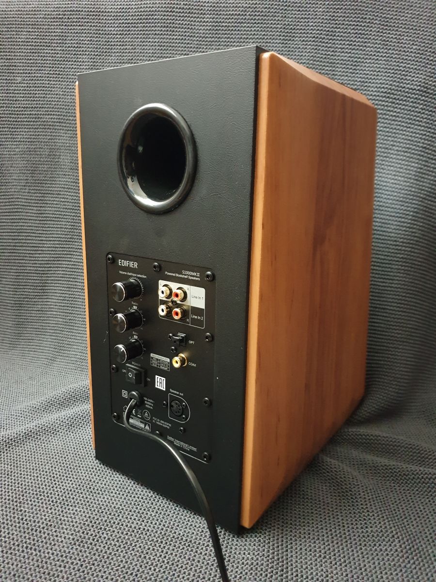

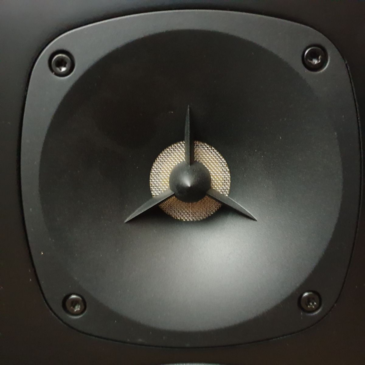

Мониторы представляют собой двухполосную фазоинверсную конструкцию, в который порт выведен на заднюю панель и находится строго напротив магнитной системы высокочастотного динамика. Который, к слову, и представляет собой одно из важных различий между двумя исследуемыми моделями. Твитер в Edifier S2000MKIII построен по магнито-планарной схеме (она же - изодинамическая), где звуковая катушка нанесена непосредственно на мембрану динамика, приводимую в движение расположенным сзади магнитом. Данный динамик был разработан совместно с компанией Fostex, а значит, отвечает самым высоким профессиональным требованиям. Он снабжен экспоненциальным волноводом, а также фазовыравнивающей вставкой.

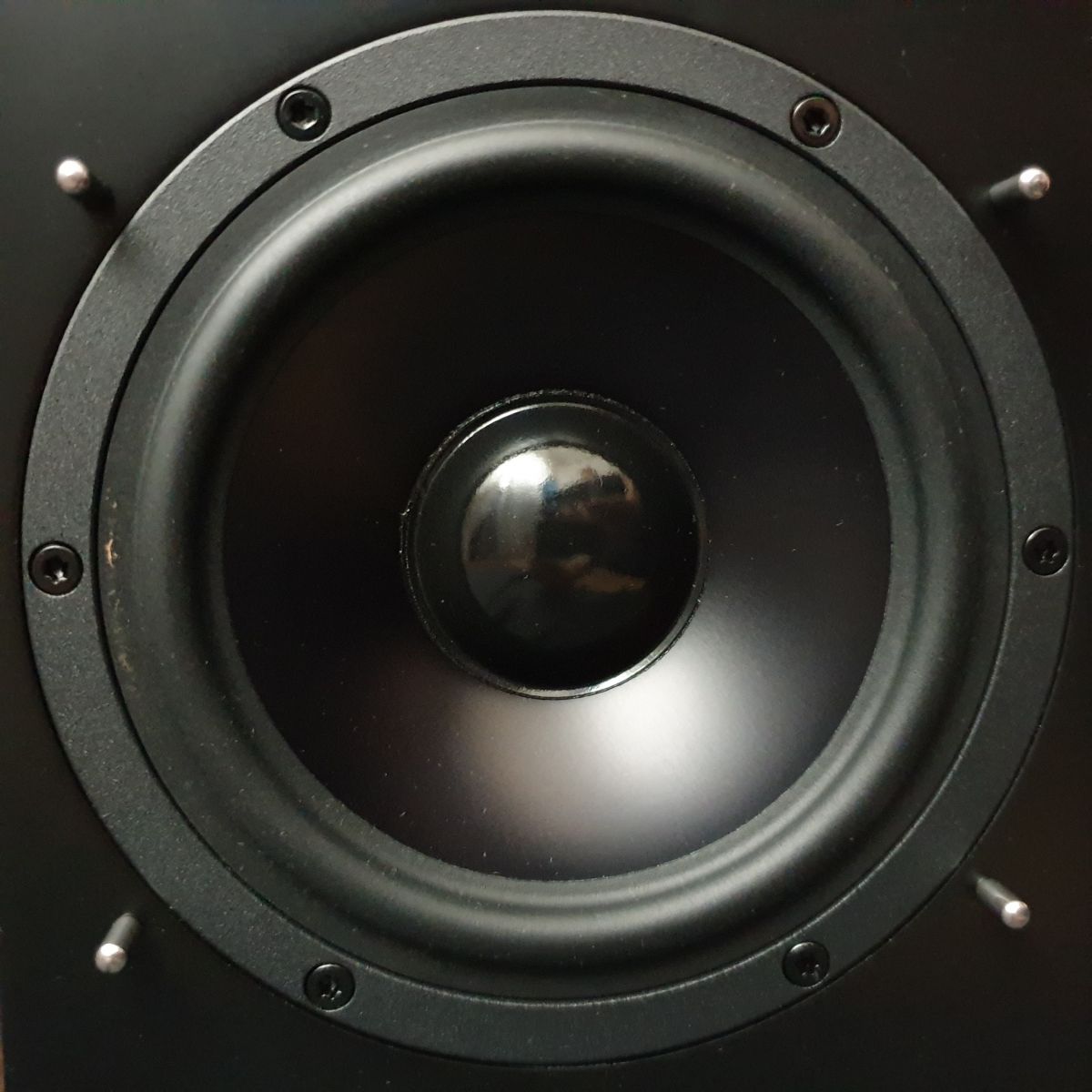

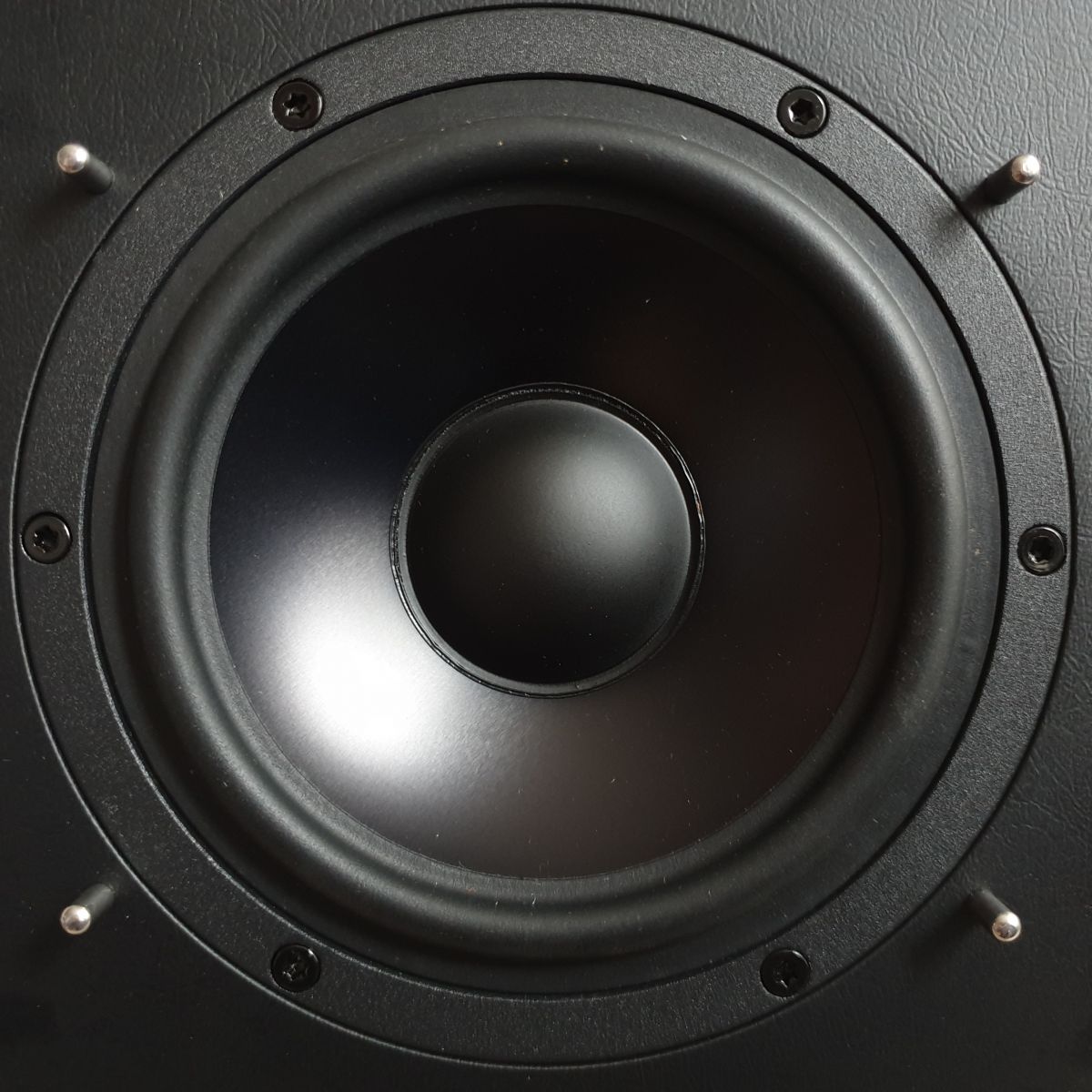

Расположенный в нижней части корпуса низкочастотный драйвер также непрост – несмотря на небольшие размеры диффузора в 5,5 дюйма, он может выдавать весьма неплохой бас. При его разработке применялось оборудование и программное обеспечение немецкой компании Klippel, позволяющее изучать поведение динамика в реальном времени методом анализа конечных элементов. В результате на свет появился маленький, но удаленький динамик с черным алюминиевым диффузором.

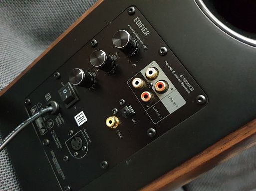

Электронная часть полностью построена на решениях от Texas Instruments и включает в себя центральный процессор TL320AIC3254, аналогово-цифровые преобразователи PCM9211 и PCM1802, а также усилительные сборки TAS5754 в количестве трех штук. Две из них предназначены для раскачивания басовиков, а одна обслуживает сразу оба ВЧ-динамика. Мощность низкочастотной секции составляет 50 Ватт, высокочастотной – 15 Ватт. В функцию центрального процессора входит, помимо обработки аудиосигнала, также управлением динамическим диапазоном и плавное его ограничение в тех случаях, когда это необходимо – например, во избежание перегрузки динамиков.

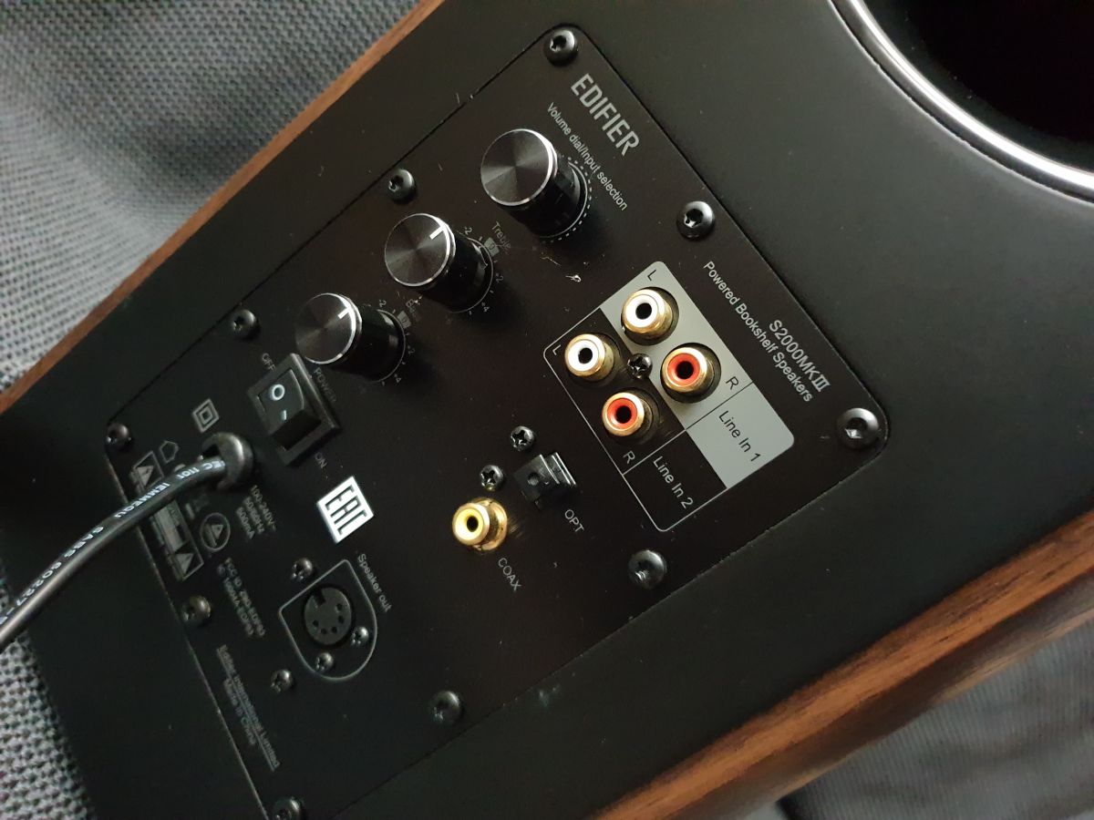

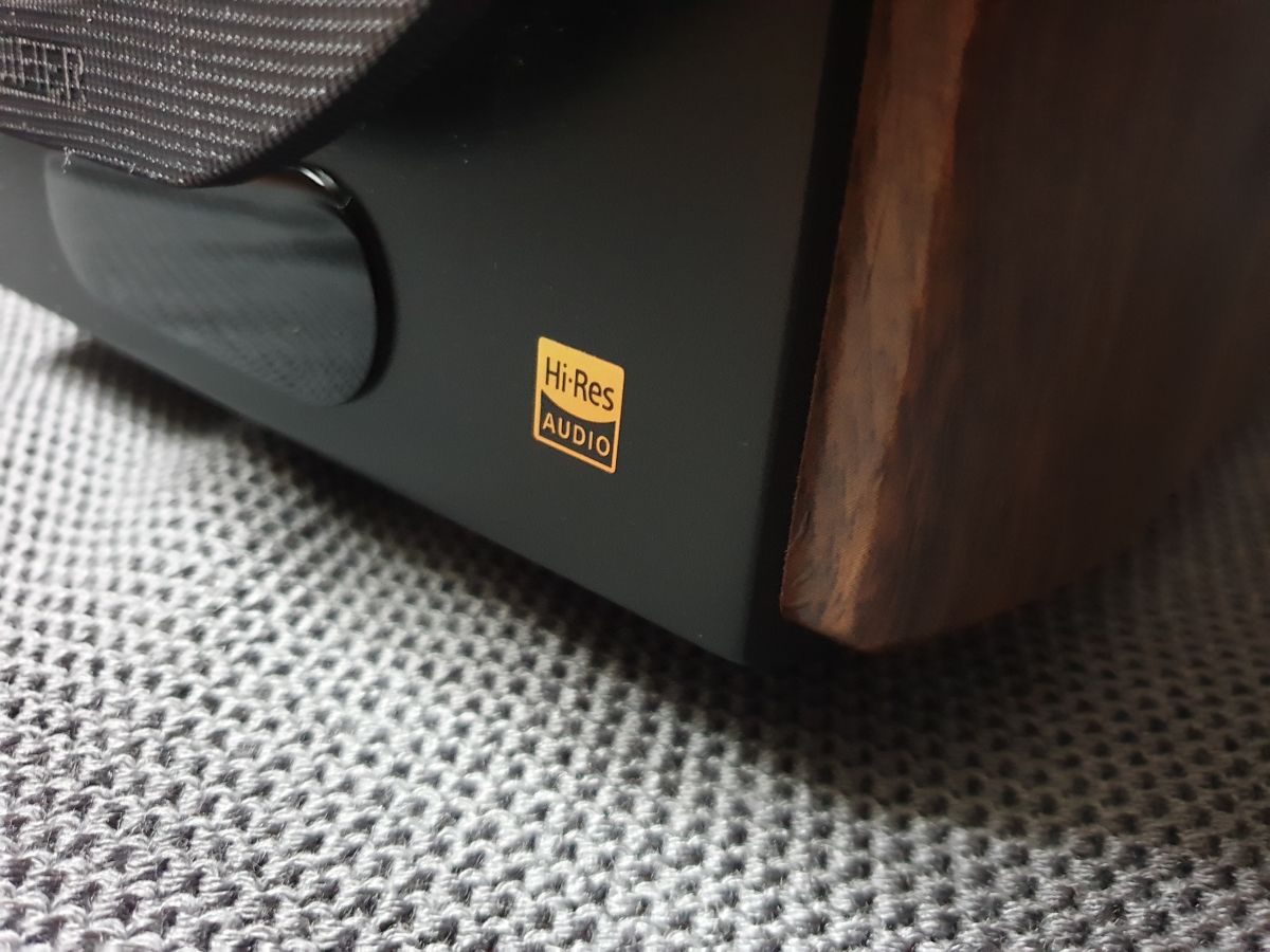

Набор входов в Edifier S2000MKIII включает в себя сразу два аналоговых линейных RCA, а также цифровые оптический и коаксиальные входы. За беспроводное соединение по Bluetooth 5.0 отвечает чип Qualcomm QCC3031 с поддержкой кодека aptX HD. О соответствии модели стандарту Hi-Res Audio сообщает наклейка в нижней части передней панели. Боковые стенки корпуса выполнены из профилированных плит МДФ, покрытых виниловой пленкой с имитацией структуры натурального шпона. Все остальные стенки имеют гладкое черное полимерное покрытие. Динамики прикрыты тонкой пылезащитной сеткой на фигурной рамке.
В комплект поставки входят все необходимые для эксплуатации мониторов кабели, включая цифровые, а также стильный пульт ДУ, с помощью которого можно управлять громкостью, воспроизведением подключенных по Bluetooth источников, а также переключать режимы обработки звука. Общее впечатление от конструкции и качества изготовления исключительно положительное.

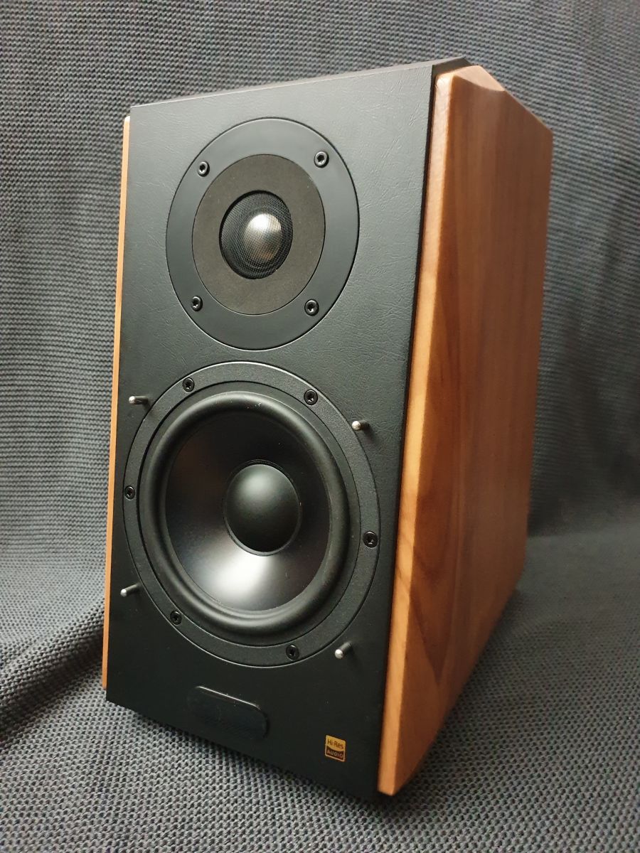

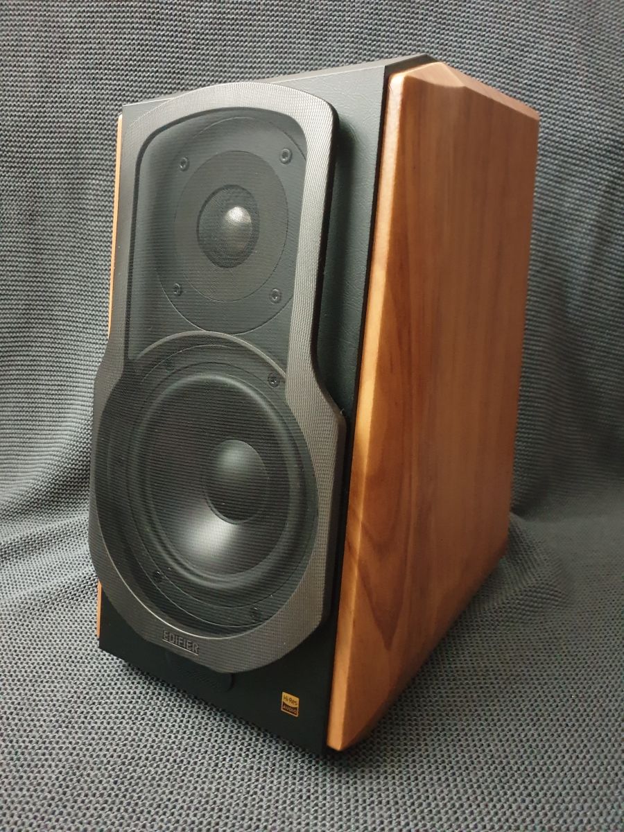

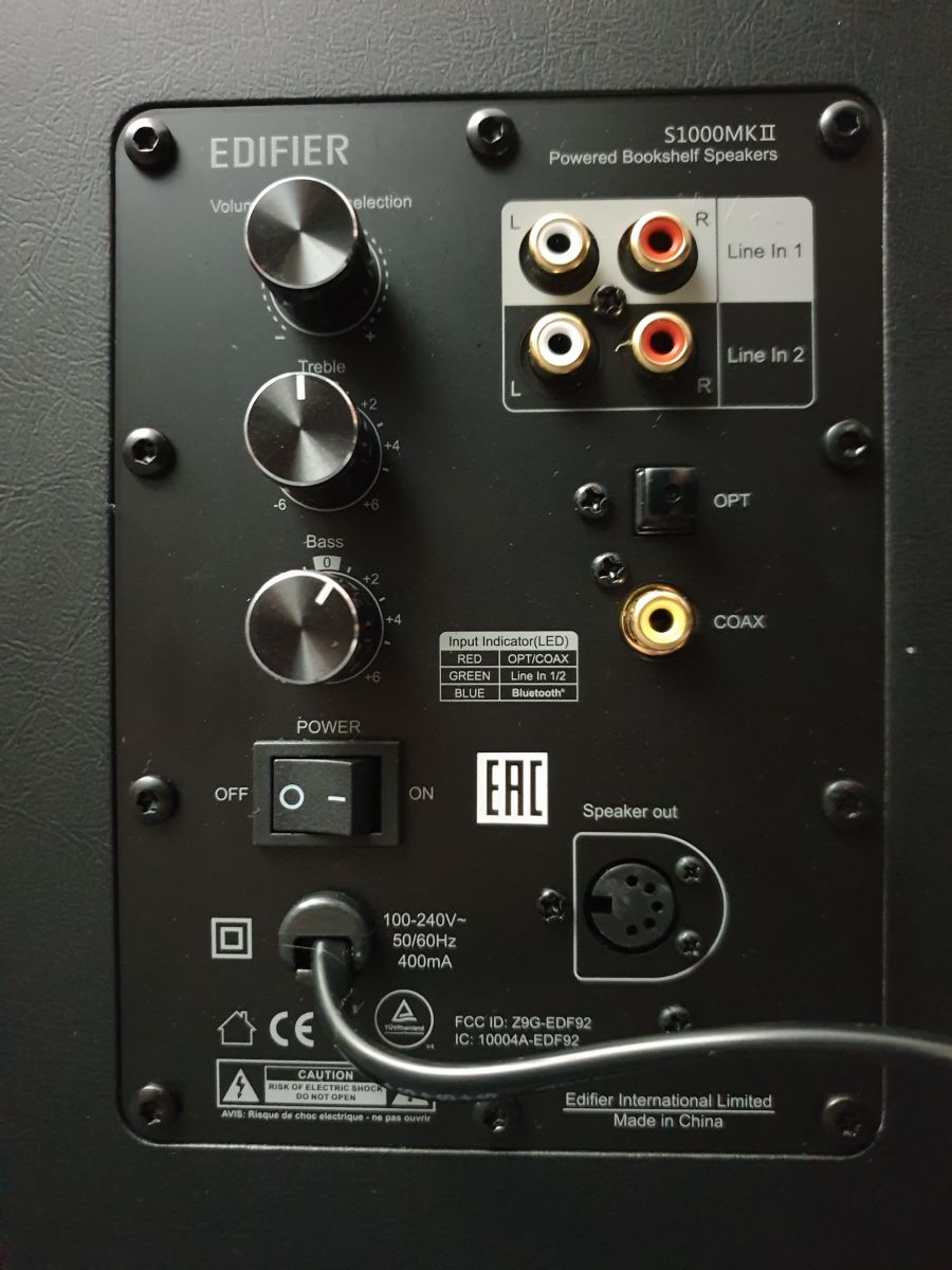

Младшая модель, как уже отмечалось, во многом похожа на более дорогую – панели с группой разъемов у них одинаковые – однако отличий между ними предостаточно. Начнем с самых очевидных. Передняя панель у S1000MKII наклонена назад, что позволяет получить более ровную временную и частотную характеристику в точке прослушивания, особенно если мониторы расположены ниже уровня головы сидящего слушателя. Отделка корпусов тоже отличается – если боковые стенки также покрыты виниловой пленкой, то все остальные стенки имею полимерное покрытие с имитацией текстуры натуральной кожи.

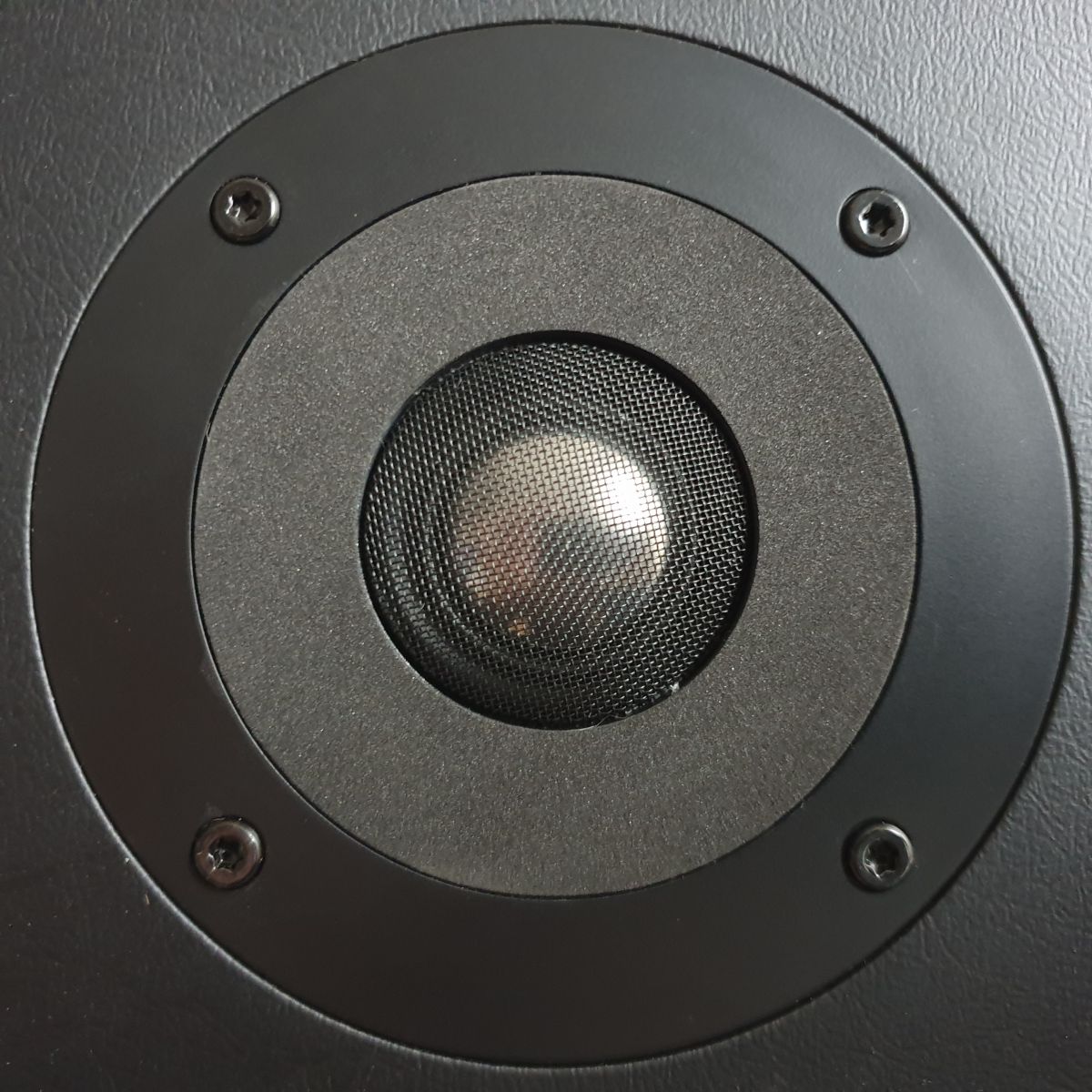

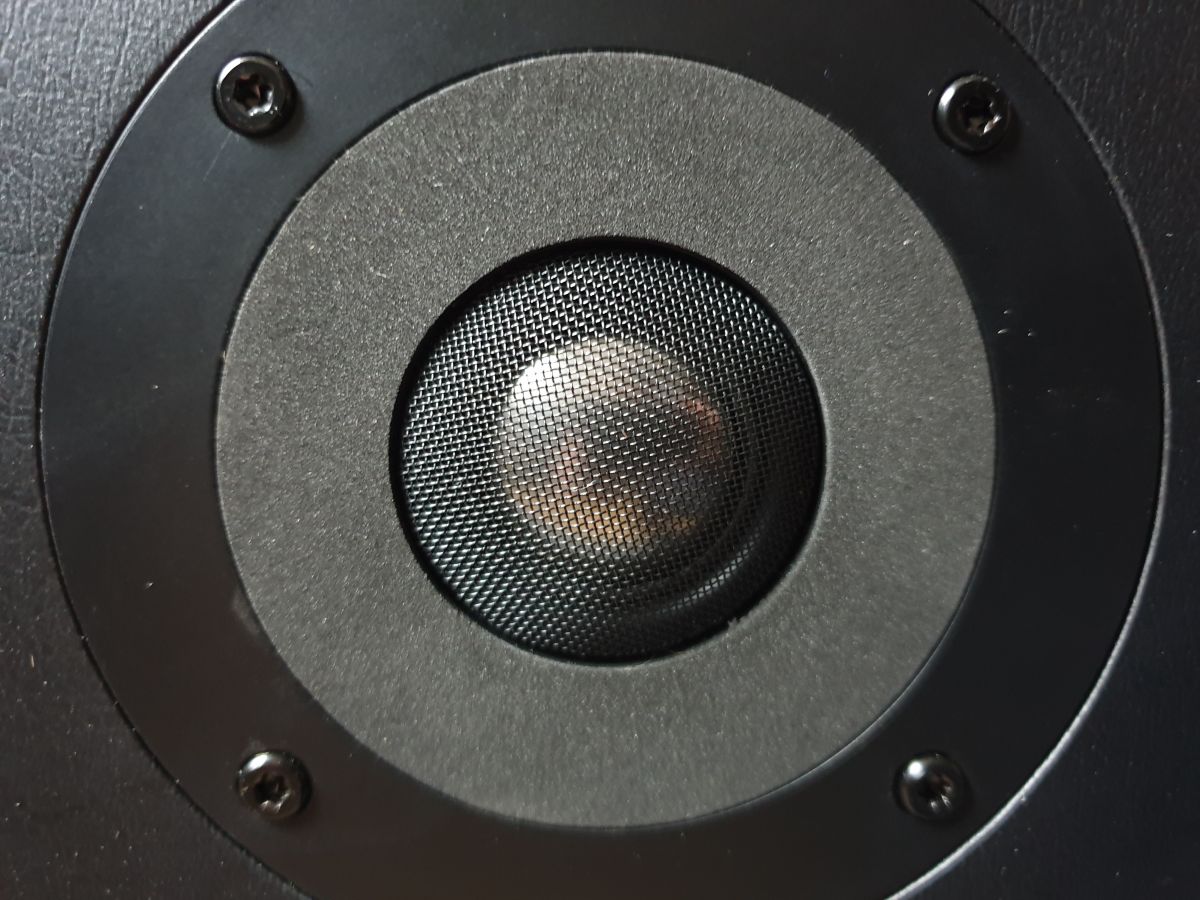

Высокочастотный диапазон в Edifier S1000MKII озвучивает уже не планарный, а динамический купольный твитер с титановой диафрагмой размером 25 мм, прикрытой тончайшей металлической сеткой. Вокруг купола установлено кольцо из пористого материала, предназначенное для снижения уровня ранних отражений.
За средние частоты и бас отвечает драйвер с 5,5 мм алюминиевым диффузором, в работе над которым также использовались технологии компании Klippel. От такого же динамика, установленного в старшей модели, внешне он отличается пылезащитным колпачком – здесь он матовый. Порт фазоинвертора находится в верхней части задней панели, в данной модели он круглый, а не овальный.
Дальнейшие отличия касаются электронной начинки. И если центральный процессор и единственный АЦП здесь идентичны таковым в S2000MKIII, то усиление построено на одной интегральной сборке Texas Instruments TAS5754M. Она обеспечивает мощность в 25 Ватт для ВЧ и 35 Ватт для НЧ в классе D. Модуль Bluetooth здесь тот же, что и в «двухтысячных», то есть он также поддерживает aptX HD.

Прослушивание было решено начать с Edifier S2000MKIII. Оценка звучания проводилась в нулевом положении регуляторов тембра и включенном режиме обработки звука Monitor, который, как выяснилось по ходу теста, обеспечивает наиболее правильный тональный баланс.
Даже с учетом того, что колонки находились на высоте порядка 60 сантиметров от пола – именно такова высота подставок Atacama – мы порадовались отличному басу. Конечно, создать полноценную иллюзию работы напольных колонок мониторы не смогли, однако для двухполосных полочных АС, оснащенных одним динамиком размером 5,5 дюйма, напор на НЧ был очень впечатляющим. Общий почерк модели – яркий и динамичный, с хорошей скоростью и атакой. Разрешение на ВЧ прекрасное, разве что ему немного не хватает тонкой нюансировки, но это уже мелочи. Главная особенность, на которую сразу обращаешь внимание – это точная передача ритма и атаки всех инструментов, как электронных, так и живых. Любители рока останутся в восторге от работы ударной установки, на электронных жанрах драм-машина заставляет сердце биться учащенно. При этом никакого запаздывания либо отставания баса отмечено не было – солидный вес сочетался с хорошим согласованием со среднечастотным диапазоном. Отличный результат!
Переход на Edifier S1000MKII выразился в появлении различий в общем уровне доступной громкости, а также – что вполне ожидаемо – в характере воспроизведения высокочастотного диапазона. Однако если титановый твитер и уступает планарному в разрешении и скорости, то совсем немного, зато он лучше интегрирован в общую картину. Звук мониторов менее впечатляет на краях диапазона – младшая модель играет немного тише и не столь, если можно так выразиться, смело. Но при этом ее звучание чуть более собранно и сконцентрировано на правильной передаче основной музыкальной темы. Если старшие мониторы явно превосходят ожидания слушателя за счет ураганной динамики, то S1000MKII отличаются более сбалансированной и аккуратной подачей, они играют строже и не столь броско. И у такого звука также есть много поклонников.

Две модели от Edifier настроены по-разному и явно адресованы разной аудитории. Старшие S2000MKIII предназначены для тех из слушателей, кто любит, когда музыка берет их за горло, в то время как S1000MKII понравятся поклонникам настоящего «мониторного» звука, аккуратного и сбалансированного, но не столь эмоционального.
