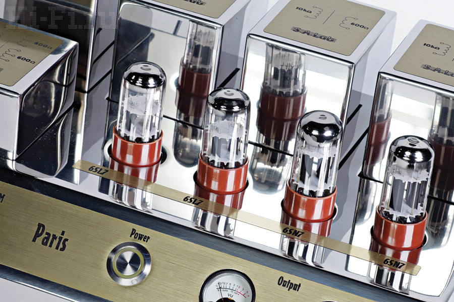

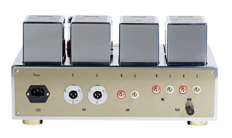

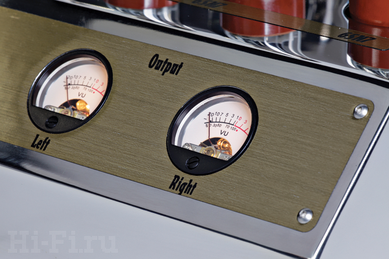

Здесь буквально все сделано руками Семина — от стильного и сложного по конструкции корпуса до трансформаторов и дросселей. Дизайн я бы назвал классическим для ламповой техники: на невысоком массивном основании из сплошного листа отполированной до зеркального блеска нержавеющей стали возвышаются четыре вакуумные лампы и пять прямоугольных металлических кожухов, скрывающих согласующие сигнальные трансформаторы, силовой трансформатор и дроссель фильтра блока питания. В центре скошенной лицевой панели располагается крупная кнопка включения питания с подсветкой, слева от нее — тумблер переключения входов MM / MC, а справа — подсвеченные теплым желтоватым светом стрелочные индикаторы уровней сигнала левого и правого каналов.

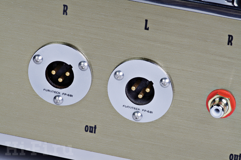

На задней стенке корпуса, помимо колодки для подключения сетевого кабеля, можно видеть балансный и небалансный выходы, а также отдельные входы для картриджей с подвижным магнитом (MM) и подвижной катушкой (MC). Все эти разъемы самого высокого качества и в достаточной степени разнесены, чтобы не возникало проблем с коммутацией даже при использовании толстых и жестких кабелей. Как входы, так и выходы имеют здесь свои особенности, выделяющие корректор SA Lab из общей массы подобной техники.

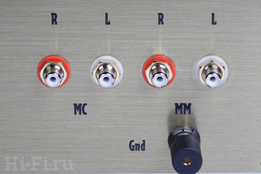

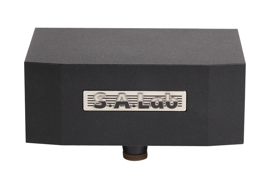

Начнем с входов. Точнее, с входа для головок типа MC. Его реализация в Paris самая правильная — через повышающий MC-трансформатор, причем трансформатор этот вынесен в отдельный корпус и соединяется с корректором фирменным межблочным кабелем SA Lab. И трансформатор, и кабель входят в комплект поставки аппарата. То есть фактически вход MC на корректоре имеет ту же чувствительность, что и второй вход для головки типа MM. Разница между ними лишь в лучшем согласовании входа MC с соответствующей обмоткой MC-трансформатора.
Спрашиваю у Алексея, почему он сделал два входа, если вполне можно было обойтись и одним, к которому при необходимости подключается MC-трансформатор? В ответ слышу, что два входа дают возможность использовать проигрыватель с двумя тонармами и, соответственно, двумя головками — MM и MC. Ведь не секрет, что у каждого типа звукоснимателя свои плюсы и минусы, которые определяют жанровые предпочтения — к примеру, головкам с подвижной катушкой лучше удается воспроизведение вокальных партий и симфонической музыки. А с фонокорректорои SA Lab Paris можно выбирать нужный картридж простым переключением входов. Но почему бы не разместить MC-трансформатор внутри корпуса устройства? «Какой-нибудь трансформатор, конечно, можно, но хороший трансформатор спрятать внутри корректора не получилось». Действительно, достаточно познакомиться с внутренностями небольшого, но весьма тяжелого прибора, чтобы согласиться с утверждением его создателя. Тороидальные трансформаторы правого и левого каналов, намотанные серебряной проволокой, находятся в пермалоевых чашках, которые дополнительно защищены сплошными металлическими экранами. Кроме того, изоляцию от внешних электромагнитных наводок обеспечивает и сам корпус, сделанный из толстых металлических плит.
На выходе фонокорректора работают четыре трансформатора, два из которых обслуживают балансные выходы, а два других — небалансные. То есть выходы работают параллельно. Иногда это бывает полезно: например, можно по балансному интерфейсу писать музыку на катушечный «Штудер», а с небалансных снимать сигнал на усилитель.

Усилительная часть аппарата построена на двух парах двойных триодов 6SL7 и 6SN7 производства саратовского завода. Впрочем, при желании можно поставить любые их аналоги, причем никакой перенастройки корректора при этом выполнять не нужно. Учитывая, что лампы использованы распространенные, выбор возможных вариантов достаточно широк: от современных реализаций до винтажных NOS.
«В корректоре Paris я отказался от кенотронного питания, поскольку кенотрон — самая нагруженная лампа в компоненте, которая нуждается в регулярной замене. Практически получается, что это расходный материал. Здесь работают диоды с фильтрацией дросселем, — говорит Алексей. — Дроссель наматывается вручную на сердечнике из немецкого металла. Из этого же материала сделаны и сердечники всех сигнальных трансформаторов. Применение L-фильтра в блоке питания обеспечивает очень стабильную по мощности отдачу, чего невозможно достичь при помощи фильтра C-L-C. В корректоре используется только навесной монтаж, слаботочные схемы защищены дополнительными металлическими экранами». От знакомства с внутренностями SA Lab Paris получаешь истинное удовольствие — настолько все аккуратно и логично выстроено.

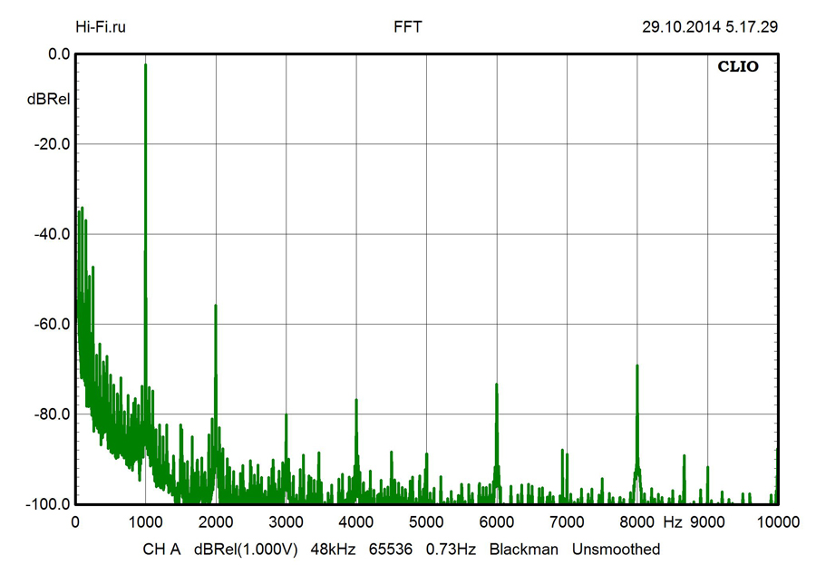

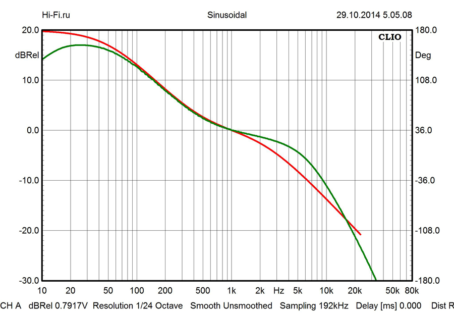

Фонокорректор SA Lab Paris работает в широкой полосе частот, не ограничиваясь слышимым диапазоном (рис. 1). Но в надтональной области график АЧХ отходит от стандартной кривой. Усиление сигнала уменьшается слишком интенсивно, и спад пересчитанной (скорректированной) характеристики достигает уровня –3 дБ на отметке 24,5 кГц. Неполное соответствие стандарту RIAA отмечается и в слышимой области частот на ВЧ-интервале (рис. 2, АЧХ левого и правого канала скорректированные). Межканальный разбаланс вполне умеренный и не превышает 1,2 дБ. Спектр сигнала частотой 1 кГц показан на рис. 3. КНИ составляет 0,21%. Примерно такие же значения мы получили и на других частотах при уровне выходного сигнала 1 В.

Усиление сигнала на 1 кГц, дБ
49
Неравномерность в полосе 20 Гц — 20 кГц (с учетом коррекции по RIAA), дБ
6,4
Спад характеристики –3 дБ (с учетом коррекции по RIAA), кГц
24,5
Разбаланс каналов, не более, дБ
1,2
Коэффициент интермодуляционных искажений (0,5 В выход), %
0,11
КНИ (1 кГц, 1 В выход), %
0,21
КНИ (80 Гц, 1 В выход), %
0,22
КНИ (10 кГц, 1 В выход), %
0,16
Выходное сопротивление (1 кГц), Ом
30
Отношение сигнал/шум, дБ
56
Разделение сигнала между каналами на 10 кГц, дБ
15
