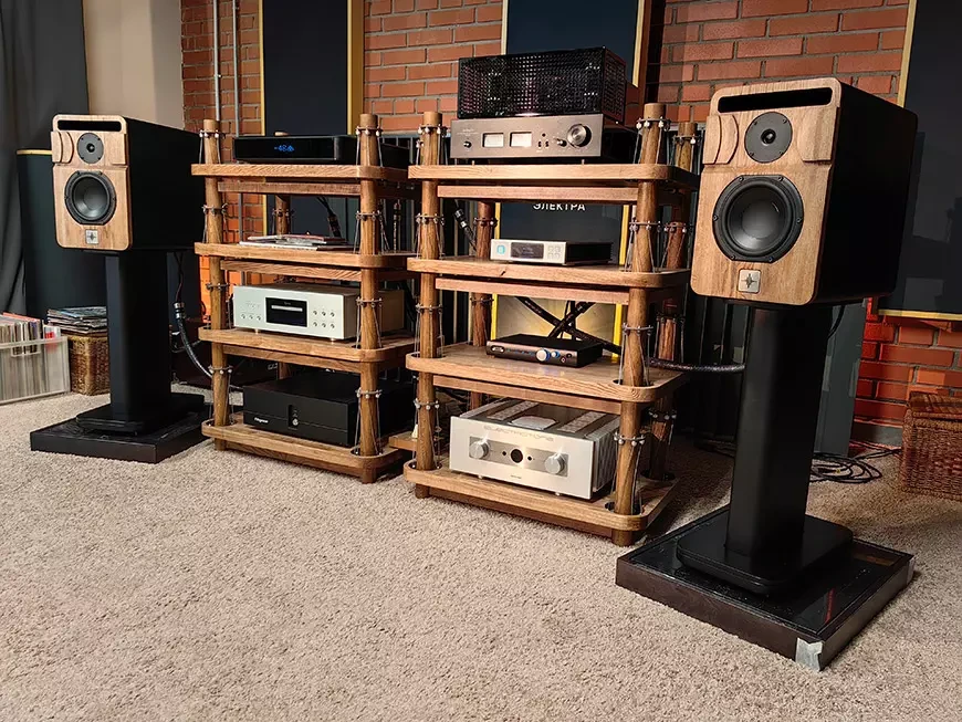

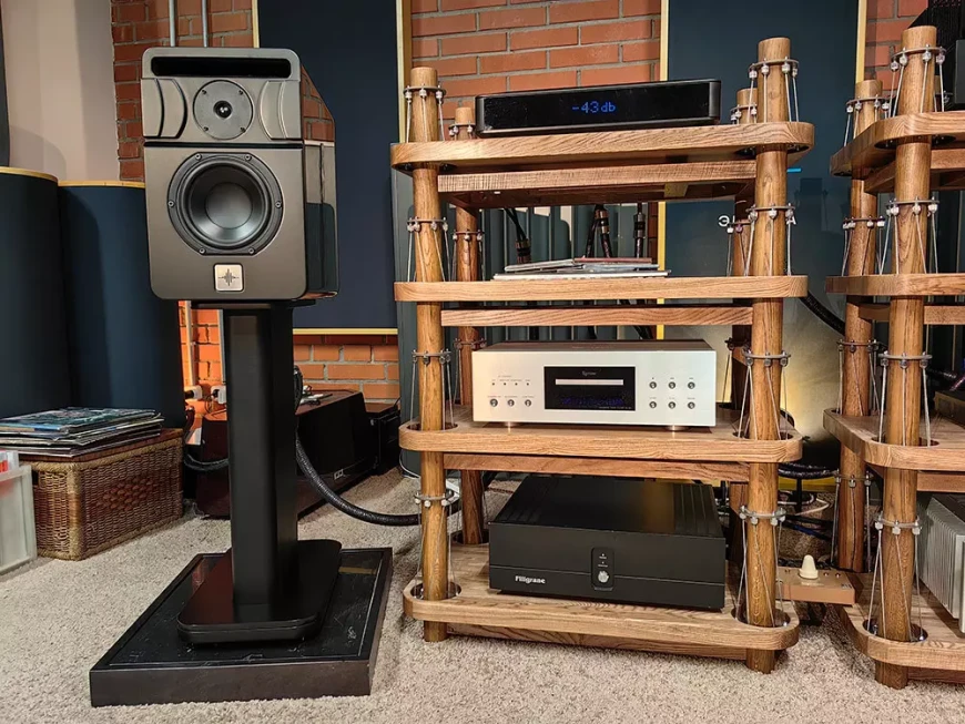

Прослушивание было организовано в небольшом уютном аудиосалоне в историческом районе Москвы недалеко от Яузы. Шоурум надежно изолирован от городской суеты и позволяет сосредоточиться исключительно на восприятии музыки благодаря хорошей акустической подготовке. В нем всегда можно послушать системы, составленные из интересных и редких компонентов российских и иностранных производителей.  Помещение площадью около 60 квадратных метров предоставляет достаточно пространства для того, чтобы Электра Фантом смогли развернуться во всю ширь своего динамического диапазона. Помогали им в этом транзисторный интегральный усилитель Трусова, интегральный ламповый усилитель Line Magnetic LM-508IA , энергетическая станция Slonov Sound Design, а также силовые и акустические кабели Living Athmos серии Classic. В качестве источника сигнала выступали стример Aurender N150 и ЦАП Prism Sound Сallia, музыкальный материал – треки в Hi-Res из стримингового сервиса Qobuz. Устанавливались акустические системы на фирменные стойки, которые, в свою очередь, стояли на постаментах из искусственного камня производства Living Athmos, заполненных песком.

В ходе прослушивания мы оценивали обе версии Электра Фантом. Карбоновый вариант также отличается использованием более дорогих терминалов для подключения акустических кабелей. Следует уточнить, что все остальные элементы конструкции, включая динамики, лабиринт и разделительные фильтры, в обеих версиях абсолютно идентичны. Что касается корректирующих цепочек, то по итогам предварительного прослушивания было решено остановиться на версии с яркими ВЧ, чёткими СЧ и насыщенной подачей (так обозначены положения тумблеров на задней панели).
Полочные акустические системы Электра Фантом
Первыми выступали колонки с передней панелью из ясеня и отделкой основной части корпуса кожей. Любопытно, что производитель изначально позиционирует данную версию как предназначенную для меломанов и чуть более ориентированную на воспроизведение живых инструментов и вокала. Это нашло своё подтверждение по итогам прослушивания тестовой программы – при выбранном положении переключателей мы получили настоящую «стену звука», в которой явное предпочтение отдавалось эмоциональной составляющей и тембровой насыщенности. Причём это ощущалось не только на легендарной версии песни «Je suis malade» Сержа Лама, спетой канадской дивой Ларой Фабиан, но и на заглавном треке с последнего альбома Metallica. На тяжёлом роке система обрушивала на слушателя тонны адреналина, при этом натуральность и проникновенность солирующего голоса (там, где она изначально была) сохранялась. Прекрасно прозвучала симфоническая версия саундтрека Джо Хизаиши к «Долине Навсикаи» Миядзаки, равно как и классический джаз Майлза Дэвиса. Тем не менее, любители максимально точной артикуляции в низкочастотном диапазоне, скорее всего, предпочтут карбоновую версию.
Казалось бы, все различия между двумя вариантами исполнения заключаются в материале передней и боковых панелей, однако разница в характере звучания получилась довольно значительной, полностью оправдывающей увеличение цены. Карбоновая версия Электра Фантом при тех же настройках корректирующих цепочек продемонстрировала существенно более собранное звучание, особенно заметно это было на насыщенных низкочастотной энергией треках, в частности, на наших любимых творениях Infected Mushroom. При этом точность тембров и общий комфорт звучания ничуть не пострадали, зато явно улучшилось как позиционирование виртуальных источников звука, так и глубина сцены.
