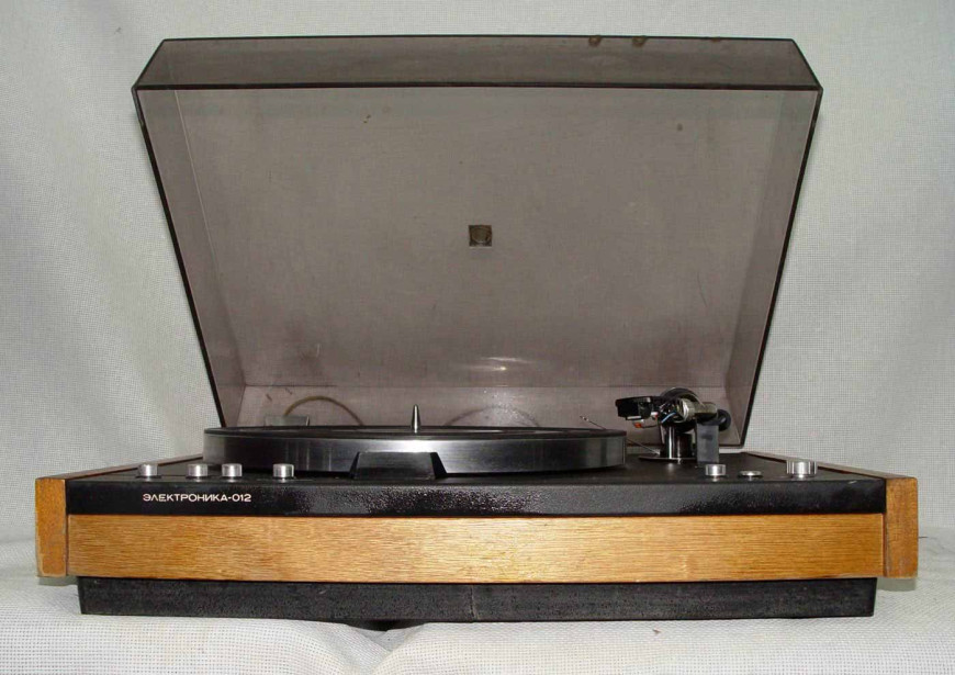

Электроника-012
«Электроника-012» — советский электропроигрыватель высшего класса, выпускавшийся с 1980 года (по одним данным — Брянским заводом технологического оборудования, по другим — казанским НПО «Элекон»). Устройство предназначалось для высококачественного воспроизведения моно- и стереофонических грамзаписей со всех форматов долгоиграющих пластинок.
Проигрыватель поддерживал две скорости вращения диска — 33,33 и 45,11 об/мин. Диапазон воспроизводимых частот составлял 20–20 000 Гц, коэффициент детонации не превышал 0,1 %, а потребляемая мощность — 20–30 Вт. Габариты устройства — около 480 × 380 × 160 мм, масса — 15 кг.

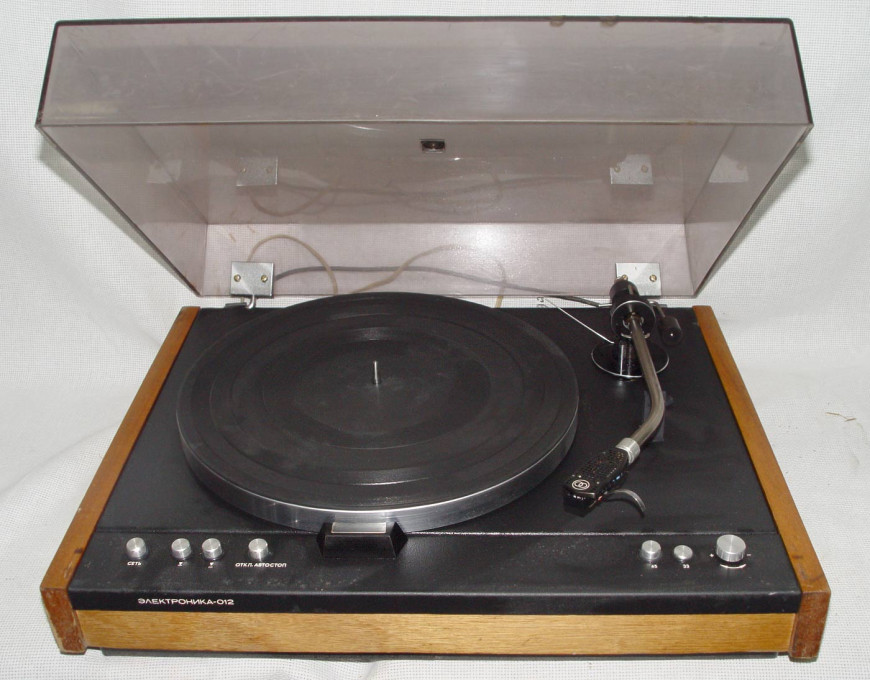

Электроника-012
Среди функциональных особенностей — стробоскопическое устройство для контроля частоты вращения, электромагнитный микролифт для плавного опускания и подъёма звукоснимателя, регуляторы прижимной и противоскатывающей сил, автоматическая остановка при подъёме звукоснимателя. Благодаря продуманной конструкции и качественным компонентам проигрыватель обеспечивал чистое звучание и пользовался уважением среди любителей виниловых записей.

Когда автор обсуждения получил заветный проигрыватель, он немного описал его. Модель произведена в декабре 1980 года и на тот момент стоила 420 рублей. Головка стоит Ortofon VMS 20EO MkII.
Впечатления же на первый взгляд оказались не самыми лучшими. Подшипник и вал диска в ужасном виде — видимо, во момент производства их не думали шлифовать. По качанию вперёд-назад меток стробоскопа видно, что диск не сбалансирован. Крепление тонарма изготовлено из пластмассы, а сам тонарм зафиксирован единственным болтом. Тонарм «улучшенный». Труба, по всей видимости, не изменялась, а вот её опора не хитро-пятиугольно-вытянуто-остренькая, а круглая. Конструкция противовесов (видимо) не изменена.
Чуть позже Олег Мурзин померил PtS и PtTC у «Электроники 012», и, как он написал, получил интересные числа:
«SME 3009 SII - PtS=231.2 mm PtTC=215.4 mm
SME 3009 R - PtS=233.2 mm PtTC=215.4 mm
SME 3010 R - PtS=239.3 mm PtTC=222 mm
Электроника 012 - PtS~239 mm PtTC~215 mm», — показал Мурзин результаты измерения и сравнительные показатели.
Исходя из PtS и PtTC можно предположить, что этот тонарм всё-таки имеет «double null-point» как SME 3009 R/SME 3010 R, а не «single», как SME 3009 Series II и его «russian clone» (русский клон) на Б1-01/Б1-011.
