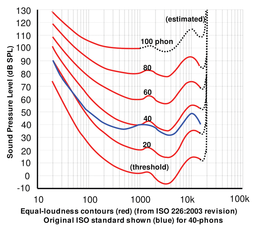

С громкостью ситуация не лучше. Оказывается, что, во-первых, громкость тональных сигналов одинаковой амплитуды зависит от частоты, а во-вторых, она не пропорциональна изменению амплитуды звукового давления. То обстоятельство, что слуховая система человека способна выделять громкость как самостоятельный признак слухового образа, позволяет сравнивать по громкости звуки, в частности с различным спектральным содержанием, или, в простейшем случае, тональные сигналы разной частоты. В этой связи в качестве меры громкости произвольного сигнала логично принять, например, уровень звукового давления некоего эталонного сигнала, равногромкого исследуемому. Нетрудно догадаться, что эталоном был выбран синусоидальный сигнал с популярной частотой 1000 Гц. Единицу уровня громкости назвали фоном. Таким образом, уровень громкости тональной посылки частотой 1000 Гц и с уровнем звукового давления, скажем, 56 дБ составит ровно 56 фон. Чтобы определить громкость произвольного сигнала, достаточно определить уровень равногромкого ему килогерцевого тона.
Известные кривые равной громкости ставят в соответствие каждому уровню громкости кривую зависимости уровней звукового давления равногромких тональных сигналов от их частоты. Впервые эти кривые были получены в 1930-х годах Флетчером и Мансоном и к настоящему моменту претерпели существенные изменения. Сейчас пользуются вариантом, стандартизованным в 2003 году (ISO226).
В качестве чисто субъективной шкалы громкости используется шкала, отградуированная в сонах: тону с частотой 1 кГц и уровнем звукового давления 40 дБ присваивается значение громкости 1 сон; громкость в 2 сона присваивается сигналу, который звучит в два раза громче (слух способен устойчиво фиксировать субъективное ощущение удвоения громкости) и т. д. Оказалось, что для того, чтобы повысить громкость килогерцевого тона в два раза, следует увеличить уровень звукового давления на 10 дБ. Напомним, при удвоении звукового давления уровень сигнала повышается на 6 дБ.

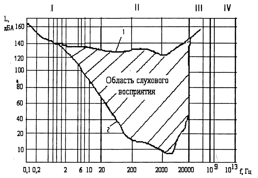

Возможности слуховой системы грандиозны, но не безграничны. Границы обозначаются так называемыми слуховыми порогами. Различают абсолютные и дифференциальные пороги. Абсолютные определяют верхние и нижние границы слышимости. Дифференциальные — разрешающую способность слуха.
Нижняя кривая в системе кривых равной громкости соответствует нулевому уровню громкости (0 фон). Сигналы с уровнями звукового давления, лежащими ниже этой кривой, не воспринимаются слуховой системой. Это и есть порог слышимости в тишине. Самая верхняя кривая равной громкости устанавливает болевой порог, так что ее вполне можно трактовать как верхний предел возможностей нашего слуха. Диапазон уровней, ограниченный двумя этими кривыми, огромен — он достигает 140 дБ! Впрочем, критерии установления верхнего предела не так однозначны, как в случае с порогом слышимости в тишине. К примеру, кривую равной громкости 100 фон (что для тона частотой 1000 Гц соответствует уровню звукового давления 100 дБ) принято считать порогом возникновения неприятных ощущений. Звуки с уровнем громкости выше приблизительно 130 фон вызывают нетипичные для слуховой системы ощущения — здесь включаются неслуховые сенсорные системы. Этот уровень называют порогом осязания.
Часть 1
Строение уха человека
Если замкнуть контур, намечаемый порогом слышимости в тишине и кривой, соответствующей болевому порогу, то мы получим фундаментальные границы слышимости по частоте: 20—20 000 Гц. То есть ни при каких уровнях громкости сигналы частотой ниже 20 Гц и выше 20 кГц не воспринимаются человеком как слуховые ощущения. Здесь следует отметить, что как инфра-, так и ультразвуковые стимулы при высоких амплитудах все же могут восприниматься человеком, но в подобном случае включаются иные неслуховые механизмы восприятия, и это уже совсем другая история.

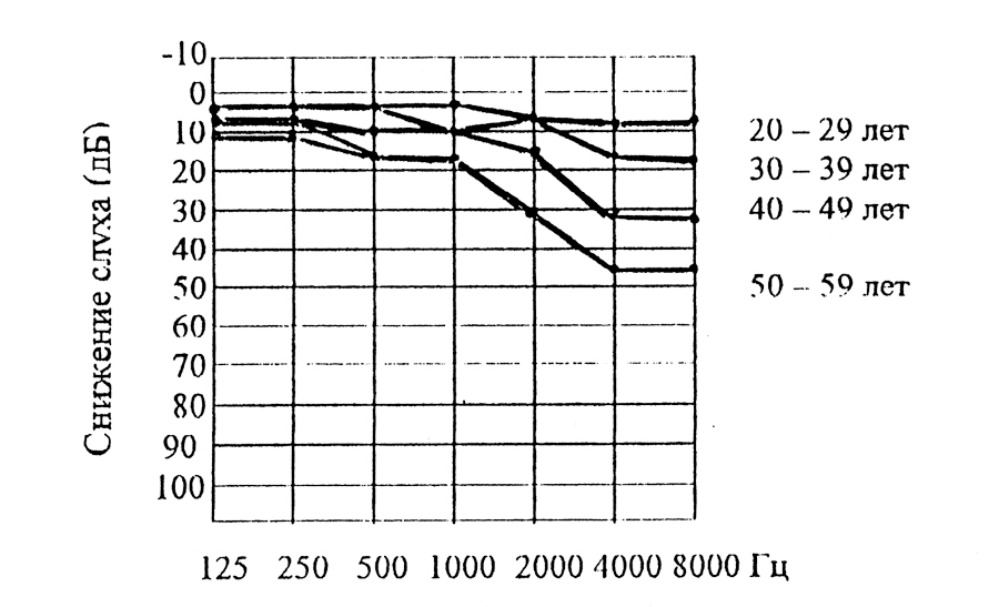

Конечно, пороговые кривые очень индивидуальны, и стандартизованные характеристики — результат усреднения данных, полученных при участии большого количества испытуемых. Более того, возможности слуха с годами серьезно сужаются. Так, по некоторым данным, каждые прожитые человеком 10 лет (после двадцатилетнего возраста) снижают верхнюю границу слышимости по частоте на 1 кГц. Кстати, способность к адекватной аудиоэкспертизе очень сильно зависит от индивидуальных пороговых характеристик эксперта. Необратимая деградация слуха происходит и в том случае, если на слуховую систему длительное время систематически воздействуют звуковые сигналы высокой амплитуды (выше 100 дБ). Тут в зону риска часто попадают как раз те специалисты, для кого собственные уши являются одним из основных инструментов профессиональной деятельности.
