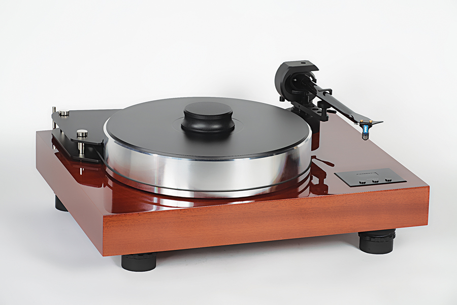

Ассортимент проигрывателей винила компании Pro-Ject насчитывает несколько десятков моделей, распределенных по семи продуктовым линейкам. Рассматриваемый сегодня Pro-Ject Xtension 10 Evolution входит во вторую сверху серию Classic Line и занимает в ней опять же вторую сверху позицию. Выше находится только Pro-Ject Xtension 12 Evolution, отличающийся, как следует из названия, использованием 12-дюймового тонарма и, соответственно, бóльшими габаритами и весом. Именно крупные размеры стола не позволяют устанавливать топовый проигрыватель семейства в стандартные стойки, что предопределило появление вертушки меньшего калибра на основе технологий, реализованных в Pro-Ject Xtension 12 Evolution. Таким образом, младший аппарат унаследовал все технические особенности старшего собрата по линейке, включая опоры стола на магнитной подушке, массивный диск из алюминиевого сплава, высокоточный контроль за скоростью вращения пластинки с электронным переключением на 33⅓ и 45 оборотов в минуту и обратный опорный подшипник диска, сделанный из керамики. Традиционно для Pro-Ject модель богато укомплектована: вместе с ней поставляются качественный фонокабель, тяжелый клэмп для фиксации грампластинки и акриловая крышка для защиты от пыли.
Проигрыватель виниловых пластинок Pro-Ject Xtension 10 Evolution
Младшая модель унаследовала все технические особенности старшего собрата по линейке, включая опоры стола на магнитной подушке, массивный диск из алюминиевого сплава, высокоточный контроль за скоростью вращения пластинки с электронным переключением на 33⅓ и 45 оборотов в минуту и обратный опорный подшипник диска, сделанный из керамики.
Одна из главных проблем, с которой сталкиваются разработчики проигрывателя винила, — это защита системы «пластинка — картридж» от механических вибраций. Источниками вибраций могут служить как внешние воздействия на вертушку, передающиеся через поверхность, на которой она стоит, так и вибрации двигателя, вращающего опорный диск. Существует множество способов решения этих проблем, но наиболее эффективные — увеличение массы стола и опорного диска, а также надежная виброразвязка основания проигрывателя от поверхности установки. Оба этих метода использованы в конструкции Pro-Ject Xtension 10 Evolution. Шасси здесь изготовлено из ДВП и для подавления резонансов заполнено металлической крошкой. Снаружи стол отделан шпоном натурального дерева и покрыт несколькими слоями рояльного лака, что придает облику модели особую изысканность. Массивное основание опирается на четыре специальных ножки с магнитной подвеской, которые полностью механически развязывают проигрыватель от установочной поверхности. Опоры можно регулировать, добиваясь идеального горизонтального положения стола. Примечательно, что центр тяжести аппарата, судя по всему, смещен относительно центра конструкции, что компенсируется одной из опор, отличающейся от остальных.

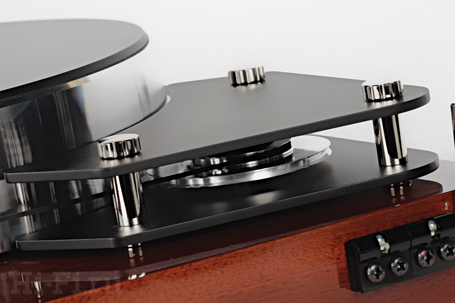

Толстый опорный диск Pro-Ject Xtension 10 Evolution сделан из алюминиевого сплава и весит 5,7 кг. Сверху он демпфирован синтетическим материалом сорботаном (Sorbothane), обеспечивающим стабильное положение на нем грампластинки. Единое исполнение диска и мата позволяет достичь почти идеальной балансировки конструкции, что практически невозможно при использовании отдельного мата. В результате удалось минимизировать биения при вращении диска. Столь внушительный диск опирается на изготовленный с прецизионной точностью керамический инвертированный подшипник — особую гордость фирмы. В партнерстве с матом работает массивный клэмп.

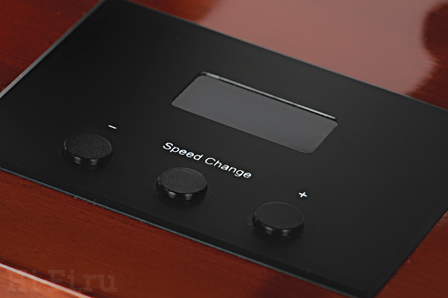

В модели реализован пассиковый привод опорного диска. Трехфазный синхронный двигатель закреплен в углу стола и управляется фирменным регулятором скорости Speed Box SE, смонтированным также в основании проигрывателя. Блок обеспечивает включение и выключение аппарата, электронное переключение скорости вращения опорного диска между базовыми величинами 33⅓ и 45 оборотов в минуту, а также точную подстройку скорости с шагом в одну десятую оборота в минуту. Pro-Ject Xtension 10 Evolution способен при необходимости воспроизводить и пластинки на 78 оборотов в минуту, но для выбора этой скорости придется отвернуть три болта, снять металлическую пластину, закрывающую шкив двигателя, и переместить пассик в соответствующее положение, после чего вернуть защитную пластину на место. Учитывая, что вероятность использования таких пластинок сегодня не слишком высока, сетовать на неудобство переключения не стоит.

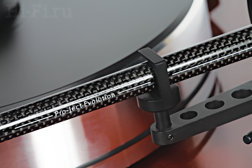

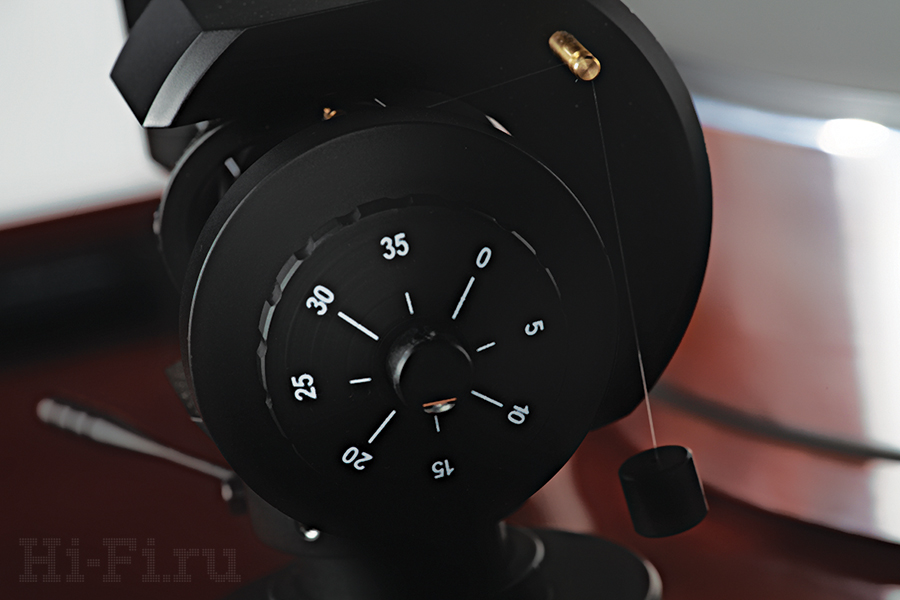

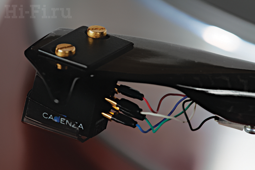

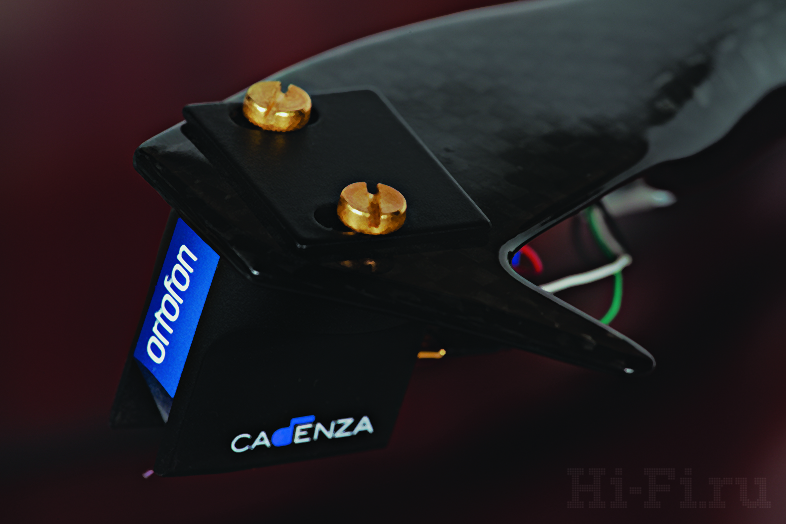

Как можно понять из названия модели, проигрыватель комплектуется фирменным тонармом Pro-Ject 10cc Evolution. Прямой 10-дюймовый тонарм на карданном подвесе с трубкой из карбона смонтирован на массивном основании и изолирован от стола при помощи сорботана, а опирается он на инвертированный подшипник, соответствующий высочайшему классу точности АВЕС 7. Статически сбалансированная конструкция с небольшой эффективной массой 8,5 г допускает использование картриджей массой от 4 до 14 г, для чего в комплекте есть четыре противовеса. Компенсация скатывающей силы осуществляется вывешенным на леске грузом, а регулировка антискейтинга — смещением подвеса по нескольким фиксированным положениям. Диапазон VTA достаточно широк, настройка выполняется смещением тонарма в установочной втулке с фиксацией положения винтом. Входящий в комплект качественный фонокабель Connect it 5Р-С подключается через разъем 5DIN, что дает возможность в будущем экспериментировать с иными вариантами соединителей.

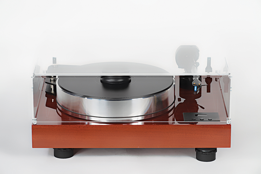

Первоначальная сборка и настройка проигрывателя виниловых пластинок, в отличие от цифровых источников сигнала и усилительной техники, нередко может поставить в тупик даже опытного любителя музыки. Вертушки продаются, как правило, в разобранном виде, чтобы исключить повреждения нежных механических узлов в процессе транспортировки. В этом смысле Pro-Ject Xtension 10 Evolution можно считать дружественным в отношении пользователя. Стол приходит от производителя в сборе с тонармом и двигателем. Остается лишь установить опорный диск, надеть пассик, предварительно сняв защитную пластину, прикрывающую шкив мотора, смонтировать четыре магнитные опоры и подключить фонокабель и блок питания. После прикрепления защитной акриловой крышки к специальным шарнирам процесс сборки можно считать завершенным. Установка картриджа при помощи прилагаемого шаблона и юстировка системы «тонарм — картридж» вполне стандартны и не вызовут трудностей.
