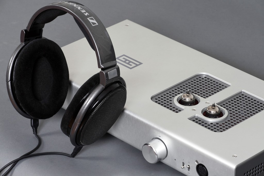

В германо-скандинавской мифологии Mjolnir - любимое оружие и символ бога Тора - молот. В буквальном переводе - сокрушитель. Но этот эпитет никак не подходит усилителю для наушников компании Schiit Audio - это скорее точный и эффективный инструмент, способный сокрушить лишь скепсис слушателей. И про неподъемный вес Mjolnir тоже преувеличение - компонент весьма легок и строен.
Усилитель для наушников/предварительный усилитель Schiit Mjolnir 2

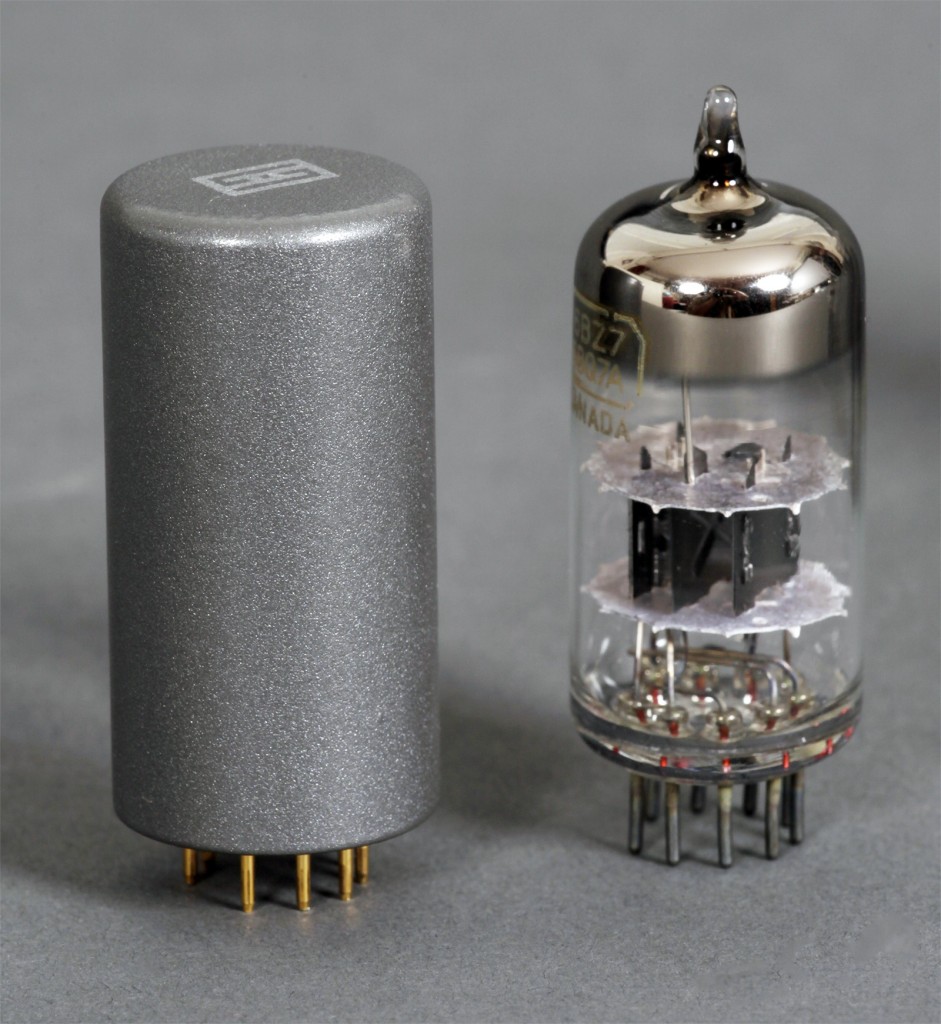

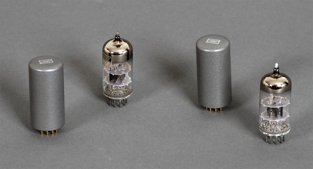

В базовом варианте второго поколения производитель решил кардинально изменить идеологию усилителя и применил ламповый входной каскад на двух NOS двойных триодах 6BZ7 канадского производства. При этом, вариант с транзисторным каскадом был сохранен и предлагается в качестве опции. Причем, технически такая опция, названная производителем LISST (Linear Integral Solid-State Tube), выполнена очень элегантно - в металлических цилиндрах, совпадающих по размерам с лампами 6BZ7, размещены два транзистора с минимальной "обвязкой". В нижней части цилиндров сделан многоштырьковый разъем, идентичный аналогичному у ламп. Пара таких "полупроводниковых ламп" вставляется вместо штатных 6BZ7 в их же колодки, изменяя сущность усилительного каскада.

Транзисторный модуль LISST и двойной триод 6BZ7
При этом, вариант с транзисторным каскадом был сохранен и предлагается в качестве опции. Причем, технически такая опция, названная производителем LISST (Linear Integral Solid-State Tube), выполнена очень элегантно - в металлических цилиндрах, совпадающих по размерам с лампами 6BZ7, размещены два работающих в режиме обеднения (depletion mode) транзистора MOSFET с минимальной "обвязкой" (схемой защиты от статического электричества и поддержания необходимого коэффициента усиления). В нижней части цилиндров сделан многоштырьковый разъем, идентичный аналогичному у ламп. Пара таких "полупроводниковых ламп" вставляется вместо штатных 6BZ7 в их же колодки, изменяя сущность усилительного каскада. А учитывая, что лампы в Schiit Mjolnir 2 выступают наружу через отверстия в верхней стенке корпуса (что, правда, несколько ограничивает возможность размещения компонента в стойке), их замена на LISST и обратно не вызывает особых трудностей. В принципе, при желании, эту замену можно делать переходя от прослушивания одного альбома к другому. В результате замены ламп на волшебные цилиндры LISST получаем схему, похожую на реализованную в Mjolnir первого поколения — те же высоковольтные JFET-транзисторы, только работающие на повышенном напряжении, то есть, на еще более линейном участке усилительной характеристики. Кстати, заменой штатных ламп на LISST возможности тонкой настройки звучания Schiit Mjolnir 2 не ограничиваются. Как для любого лампового усилителя здесь возможны эксперименты с использованием ламп других серий и производителей. Вместо 6BZ7 можно попробовать двойные триоды 6DJ8, 6922, ECC88 и 6N23P.
Ламповая сущность базового варианта усилителя Schiit Mjolnir 2 проявляется и в характере подачи - комфортном и певучем. Меняем лампы на волшебные цилиндры LISST (осторожно, не обожгитесь!), и совершенно меняется характер звучания усилителя. Энергия бьет через край, а бочка ударной установки звучит хлестко и упруго.

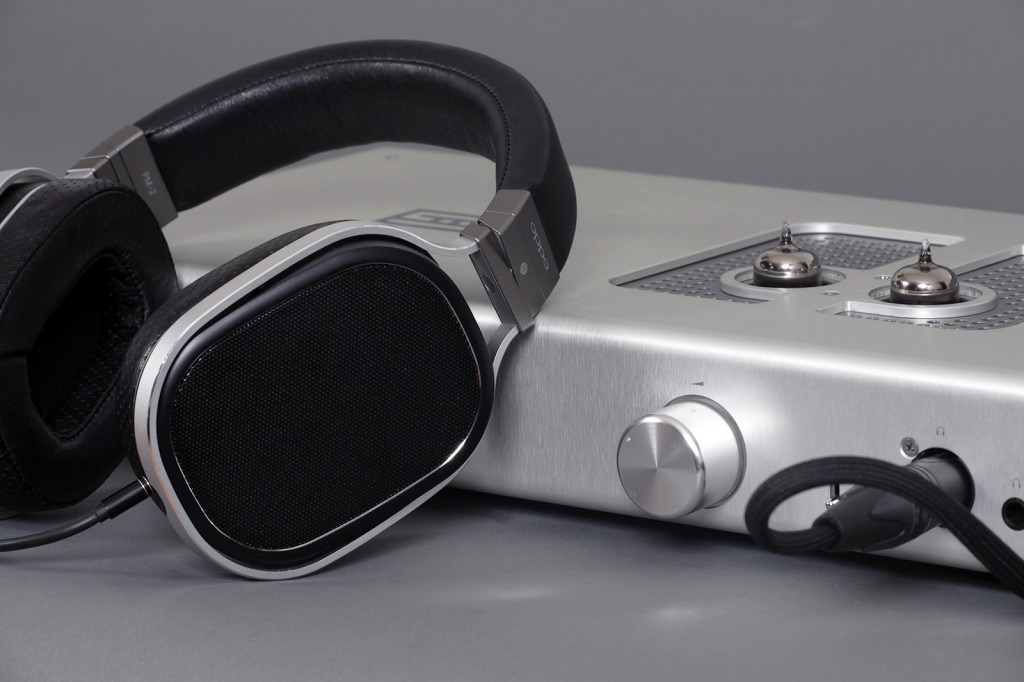

Для тестирования Schiit Mjolnir 2 мы подобрали достойного партнера - внешний ЦАП Sсhiit Gungnir Multibit. Необходимо отметить, что эти два компонента словно созданы друг для друга - полная синергия не только в дизайне корпусов, но и в идеологии - оба сконструированы в полностью балансной схемотехнике. По понятным причинам, для соединения блока ЦАП и усилителя был выбран балансный интерфейс. Для полной гармонии остается добавить в систему наушники с балансным подключением. Кстати, о наушниках - к усилителю Schiit Mjolnir 2 через балансный интерфейс подключались планарные OPPO PM-2 с номинальным сопротивлением 32 Ом, а также обычным образом - Sennheiser HD650 с импедансом 300 Ом. В качестве источников работали наш референсный проигрыватель CD Bryston BCD-1, подключенный коаксиальным кабелем к Sсhiit Gungnir Multibit, а также ноутбук Sony VAIO с операционной системой Windows 10 и программным проигрывателем Foobar 2000, работающий с ЦАП по USB. Подборка тестовых треков составлялась с компакт-дисков Э. Григ, «Симфонические танцы» (DG, 419 431-2), Дж. Верди, «Реквием» (Philips, 442 142-2), Empire Brass Quintet и Уильям Кульман, «Барочная музыка для медных духовых инструментов и органа» (Telarc, 80614), AC/DC «The Razors Edge», (Epic Rec., 510771 2), Blackmore’s Night «Fires At Midnight» (SPV GmbH, 088-72430 CDE), Гленн Хьюз «Building the Machine» (SPV GmbH, 085-72372 CD), а также из файлов высокого разрешения KT Tunstall «KIN», Mark Knopfler «Tracker», Stockfisch Records Vinyl Collection Vol. 2.

Перепробовав в процессе тестирования все сочетания наушников и вариантов выходного каскада, я остановился на модели OPPO PM-2 с балансным подключением и установленной опцией LISST. После чего на системе в этой конфигурации еще долго слушал хорошо знакомые треки из своей фонотеки, открывая в каждом что-то новое. Такой финал тестирования стал самым красноречивым свидетельством высокого уровня получившейся аудиосистемы.
