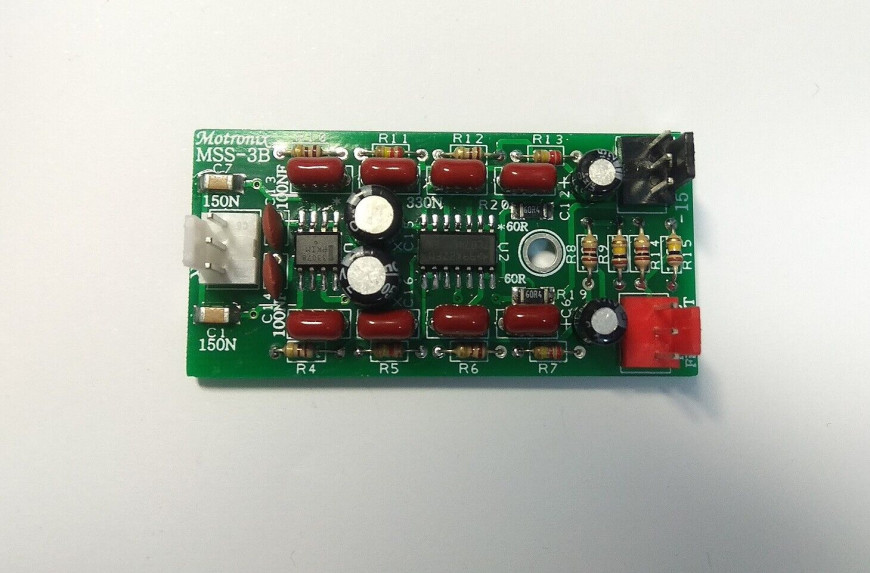

Subsonic‑фильтр (инфразвуковой фильтр) отсекает частоты ниже 15–20 Гц, которые человеческое ухо не воспринимает. Его главное назначение — защитить аудиосистему от вредного воздействия инфразвуковых сигналов.
Такие сигналы возникают, например, из‑за неровностей виниловых пластинок или резонансов тонарма и звукоснимателя. Хотя они не слышны, они заставляют диффузор динамика совершать избыточные перемещения. Это ведёт к нерациональному расходу мощности усилителя, росту интермодуляционных искажений и риску механического повреждения низкочастотных динамиков.
При включении subsonic‑фильтра бас становится более собранным и артикулированным, а общая звуковая сцена — чище. Энергия усилителя не тратится на воспроизведение «лишнего» инфразвука, движения диффузоров контролируются точнее. В результате повышается качество звучания и надёжность системы.
Subsonic
Особенно важен subsonic‑фильтр в системах с сабвуферами и при работе с виниловыми проигрывателями. При этом его всегда можно отключить, если пользователь предпочитает необработанное звучание.

Первый ответ, поступил от Сергея Фоменко, выглядел следующим образом:
«Срезает инфранизкие частоты, только для использования с виниловой вертушкой. Убирает заметное "дрожание" динамиков, возникающее из-за механического резонанса. На крутых системах не используется, так как убираются частично и полезные гармоники, унтертона».
Пользователь Андрей Ворожцов отметил, что такой фильтр иногда необходим. Вопрос в том, стоит ли использовать подобный источник сигнала. Если он единственный, то лучше получить половину от сигнала, чем ничего.
