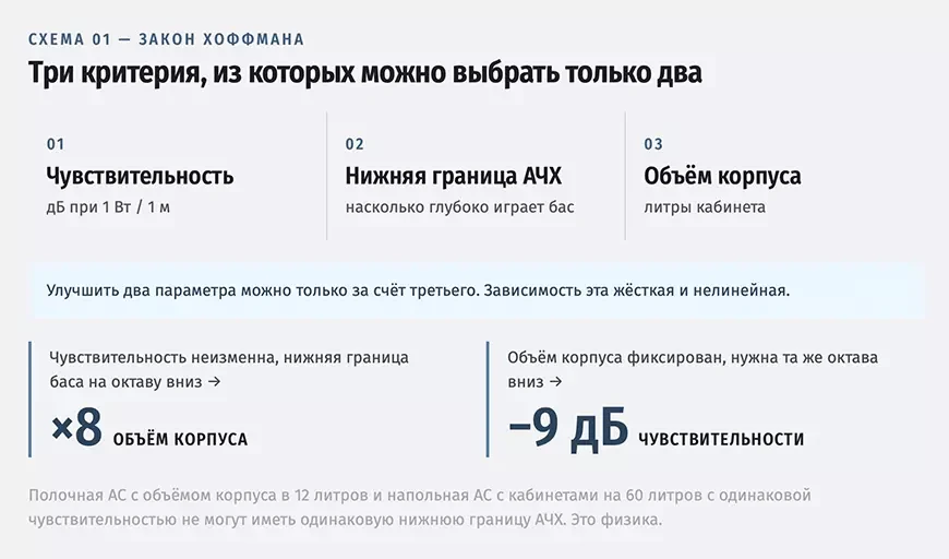

Закон Хоффмана является фундаментальным правилом, которое известно всем разработчикам громкоговорителей. И он звучит так – чувствительность акустики, нижняя граница АЧХ и объем корпуса спикеров связаны между собой, а улучшить два параметра можно только за счет третьего. Зависимость эта жёсткая и нелинейная. Если при неизменной чувствительности вы хотите получить нижнюю границу баса на октаву вниз, объём корпуса колонок должен вырасти примерно в восемь раз. Если объём корпуса АС фиксирован и всё равно нужно расширение баса вниз на октаву, вы потеряете почти 9 дБ чувствительности.
Три критерия, из которых можно выбрать только два
ЧТО ЗНАЧИТ ЗАКОН ХОФФМАНА НА ПРАКТИКЕ?
Полочная АС с объемом корпуса в 12 литров и напольная АС с кабинетами на 60 литров с одинаковой чувствительностью не могут иметь одинаковую нижнюю границу АЧХ. Это физика.

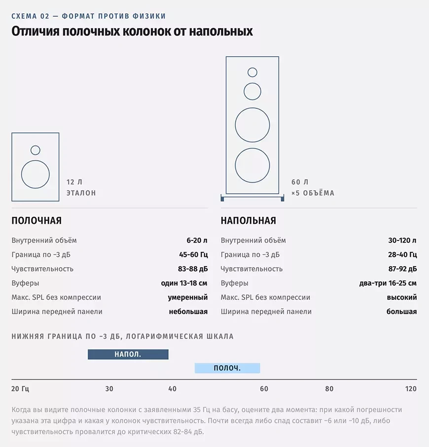

Так что, когда вы видите полочные колонки с заявленными 35 Гц на басу, оцените два момента: при какой погрешности указана эта цифра и какая у колонок чувствительность. Почти всегда либо погрешность (спад) составит -6 или -10 дБ, либо чувствительность провалится до критических 82-84 дБ.

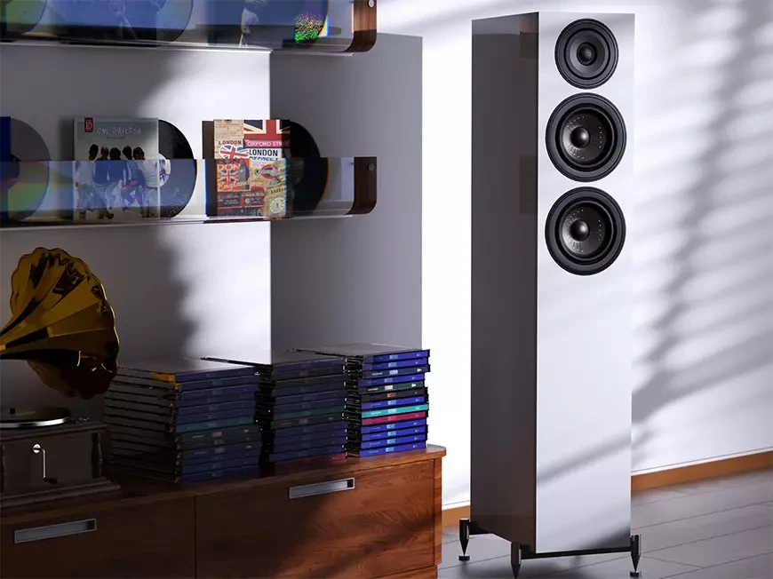

Отличия полочных колонок от напольных
Распространённое заблуждение – полочники экономят место. Нет, это не так – полочные АС для раскрытия их потенциала надо размещать на стойках в 60-90 см от стен. А это значит, что объём площади помещения будет занят примерно такой же, как и при использовании напольных колонок. Экономия здесь окажется только визуальной и дизайнерской – небольшие АС на стойках будут выглядеть более изящно, чем крупные параллелепипеды.

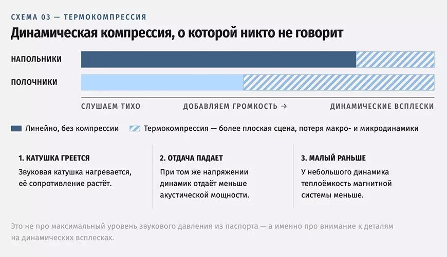

Динамическая компрессия, о которой никто не говорит
В процессе работы АС звуковая катушка динамиков нагревается, её сопротивление растёт, как итог, при том же напряжении динамик отдаёт меньше акустической мощности. Эффект называется термокомпрессией и проявляется на длительном прослушивании на высоком уровне громкости или череде динамических всплесков (БСО, воспроизведение симфоний и т п). У динамика небольшого размера теплоёмкость магнитной системы меньше, поэтому и компрессия наступает раньше.
На деле это выглядит так – слушаем тихо, полочные и напольные АС звучат почти «на равных», добавляем громкость и напольники увеличивают масштаб подачи, а полочные колонки почему-то дают более плоскую сцену и теряют в макро- и микродинамике. И это не про максимальный уровень звукового давления из паспорта, а именно про внимание к деталям на динамических всплесках.

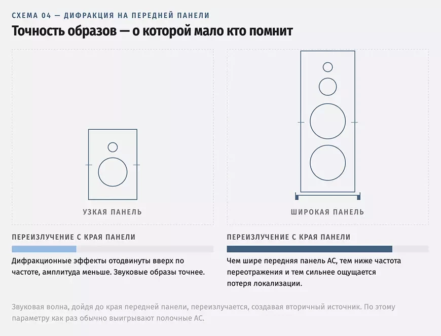

Точность образов – о которой мало кто помнит
А вот по данному параметру как раз обычно выигрывают полочные АС – ведь звуковая волна, дойдя до края передней панели, переизлучается, создавая вторичный источник. Чем шире передняя панель АС, тем ниже частота, на которой происходит переотражение, и тем сильнее ощущается потеря локализации.
Узкий корпус полочных колонок отодвигает дифракционные эффекты вверх по частоте и уменьшает их амплитуду. Именно поэтому серьёзные полочные АС обычно обеспечивают более точные звуковые образы.

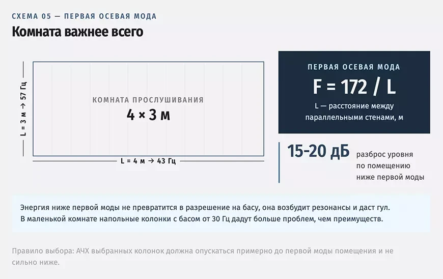

Комната важнее всего
Наконец, не устанем повторять, что взаимодействие АС с помещением для прослушивания сказывается на звучании сильнее всего, заметно превосходя эффекты различных инженерных конструкций. Как мы уже писали, первая осевая мода помещения считается по формуле F = 172 / L, где L – расстояние между параллельными стенами в метрах. Комната длиной 4 метра даёт первую моду на 43 Гц, шириной 3 метра – на 57 Гц.
Что в итоге? А то, что в маленькой комнате прослушивания напольные колонки с басом от 30 Гц дадут больше проблем, чем преимуществ. Энергия ниже первой моды не превратится в разрешение на басу, она возбудит резонансы и даст гул. Разброс уровня по помещению достигает 15-20 дБ.

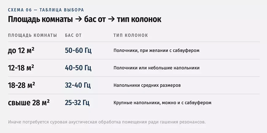

Площадь комнаты - бас - тип колонок
Правило выбора – АЧХ выбранных колонок должна опускаться примерно до первой моды помещения и не сильно ниже. Иначе потребуется суровая акустическая обработка комнаты ради гашения резонансов.

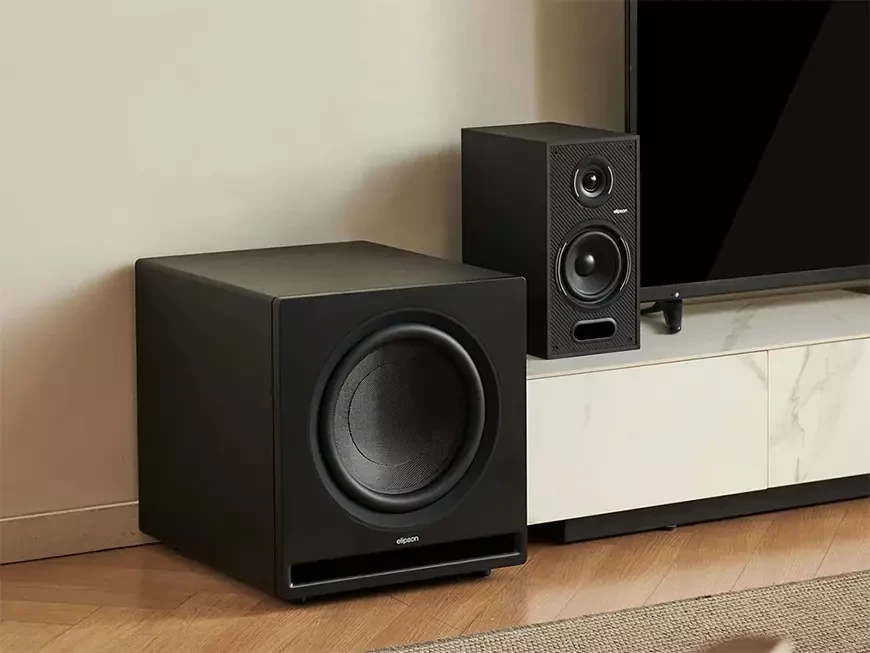

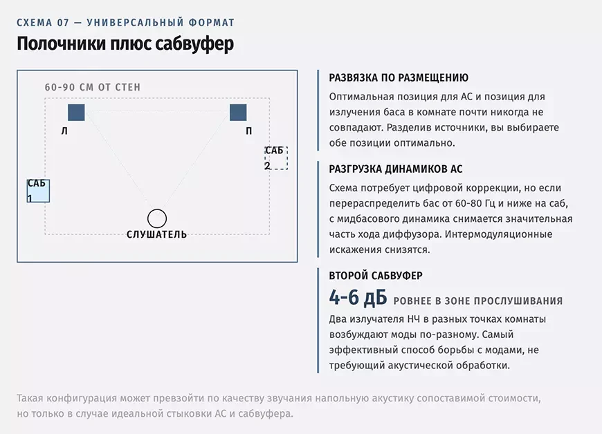

Полочники плюс сабвуфер – универсальный формат
Такая конфигурация может превзойти по качеству звучания напольную акустику сопоставимой стоимости, но только в случае идеальной «стыковки» АС и сабвуфера. Преимущества же будут обусловлены:
•   Развязкой по размещению. Оптимальная позиция для АС (формирование стереоэффекта) и излучения баса в комнате почти никогда не совпадают. Разделив источники, вы можете выбрать обе позиции размещения оптимально.
•   Разгрузка динамиков АС. Данная схема потребует цифровой коррекции, но если вы перераспределите бас от 60-80 Гц и ниже на саб, то снимете с мидбасового динамика колонок значительную часть хода диффузора. А это значит, что снизятся интермодуляционные искажения.
Напольная или полочная акустика – что и как выбрать в 2026 году?
•   Возможность дополнительно улучшить бас с использованием второго саба. Два излучателя НЧ в разных точках комнаты возбуждают моды по-разному, и суммарный отклик в зоне прослушивания с ними выровняется на 4-6 дБ. Это самый эффективный способ борьбы с модами, не требующий акустической обработки зала.

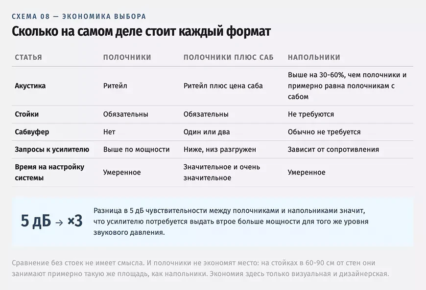

Сколько стоит каждый формат
Момент, о котором многие забывают – полочные АС с низкой чувствительностью требуют больше мощности. Разница в 5 дБ чувствительности между полочниками и напольниками значит, что усилителю потребуется выдать втрое больше мощности для обеспечения того же уровня звукового давления.

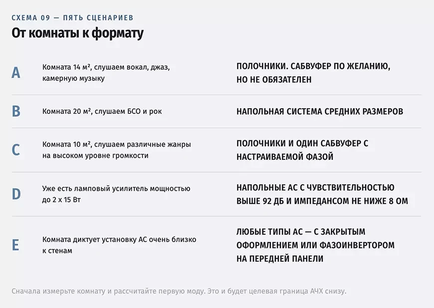

Сценарии
От комнаты к формату - пять сценариев выбора
