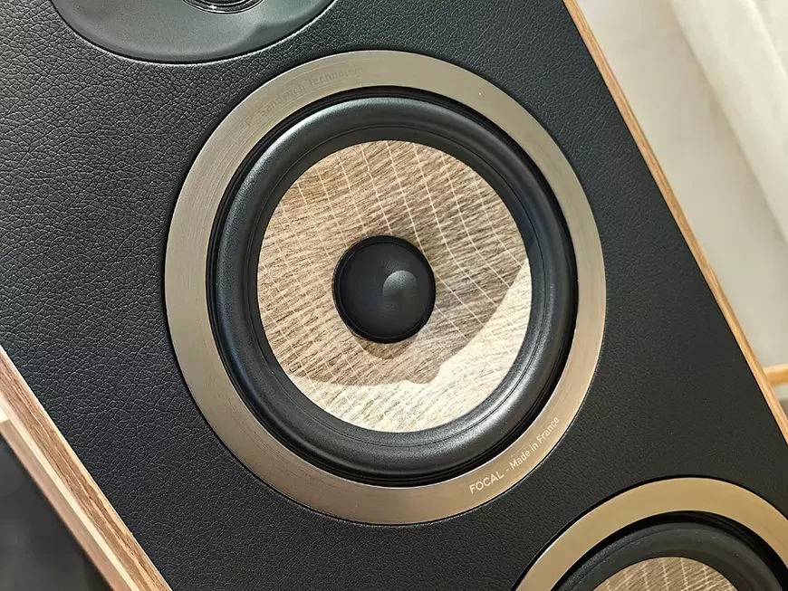

Среднечастотный динамик оснащен трёхслойным диффузором Flax диаметром 165 мм, в котором слой пористого материала на основе льна заключен между двумя слоями из стекловолокна. Особого внимания заслуживает запатентованный подвес TMD (Tuned Mass Damping). В ходе его разработки инженеры компании Focal долго изучали поведение диффузора в реальном времени методом анализа конечных элементов и обнаружили существенное повышение нелинейности работы подвеса вблизи резонансной частоты. Благодаря введению в конструкцию подвеса двух параллельных валиков разной толщины им удалось значительно улучшить поведение подвеса на частоте резонанса, не увеличивая при этом общую массу подвижной системы.
