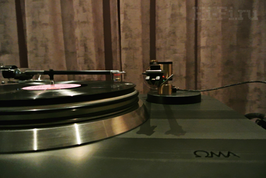

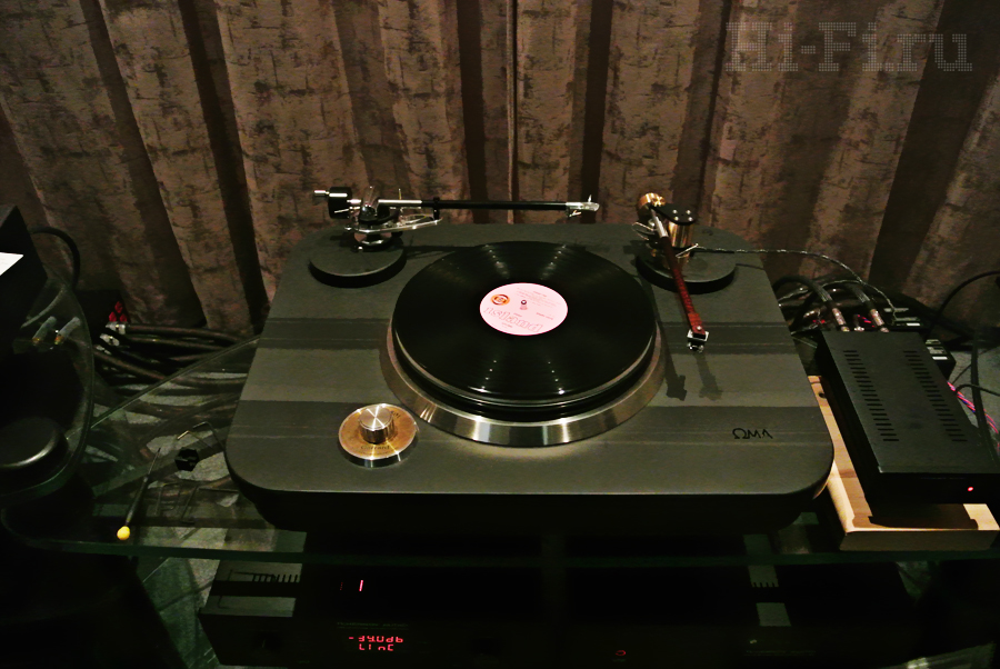

Сегодня мы прослушали систему, в которой был установлен ваш тонарм Schroeder Referenz SQ. Помимо исключительно положительных впечатлений от качества звука, хочется услышать более подробный рассказ о конструкции.
Как вы уже заметили, основой конструкции является магнитный подшипник, позволяющий радикально избавится от фрикционных потерь. В данном экземпляре коромысло тонарма сделано из особого сорта бразильского дерева и обладает средней эффективной массой. В принципе, в зависимости от используемой головки, можно заказать производство тонарма с любой эффективной массой. У меня был опыт изготовления, по просьбе моего хорошего приятеля Питера Ледерманна (SoundSmith), тонарма с массой всего 3 грамма для его экспериментальной головки. У нее расчетная прижимная сила составляла 0,9 грамма при невероятной гибкости подвеса иглодержателя. Все основные параметры, необходимые для настройки тонарма – прижимная сила, угол вертикального слежения, азимут, антискейтинг – настраиваются здесь легко и с высокой степенью точности. Более того, настраиваться может даже эффективная длина, в определенных пределах. Дело в том, что после крепления основания тонарма на столе в моей конструкции предусмотрено изменение расстояния от точки вращения тонарма до шпинделя диска. Это дает большую гибкость в настройке. Оригинальная система крепления головки к шеллу также дает больше удобства при выставлении головки по точкам нулевой погрешности.
