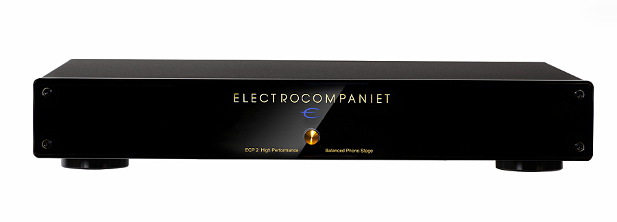

Фонокорректор Electrocompaniet ECP2
На самом деле, ничего оригинального придумывать и не нужно, достаточно лишь воплотить одну из давно проверенных схем с высоким уровнем качества и на хорошей элементной базе. В архиве норвежской компании Electrocompaniet уже есть отличный аппарат ECP1, однако новая модель полноразмерного балансного фонокорректора ECP2 явилась не просто успешным развитием предыдущей. В ее основе лежат решения, разработанные легендарной фирмой Dynamic Precision для своего ультимативного предусилителя. Выпущена в свет она была одновременно с первым в истории фирмы проигрывателем винила и логично предназначается для совместной с ним работы. Однако наши читатели знают, что совместимость фонокорректора с системой зависит вовсе не от модели проигрывателя, а от головки звукоснимателя, а своих картриджей Electrocompaniet не выпускает. Поэтому мы будем рассматривать новинку в полном отрыве от фирменного окружения.

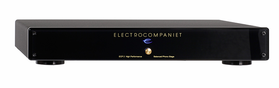

Новая модель фирменного корректора отличается от предыдущей, во-первых, наличием полноценного внутреннего блока питания, построенного на тороидальном трансформаторе, во-вторых, более гибким и удобным способом переключения параметров усиления, емкости и сопротивления для согласования с самыми разными ГЗС. По сути, с Electrocompaniet ECP2 можно использовать любую головку любого типа, с чувствительностью от 0,05 до 10 милливольт, обеспечив ей правильную электрическую нагрузку. Как и в предыдущей модели, в корректоре используется усиление не по напряжению, но по току, уровень усиления регулируется от 39,8 до 71,4 дБ при обычном несимметричном и от 45,8 до 76,4 дБ при балансном подключении с шагом в 5-8 дБ. Сопротивление выставляется в диапазоне от 10 до 47 000 Ом, емкость – от 0 до 350 пикофарад. Есть здесь также фильтр сверхнизких частот, препятствующий попаданию в звуковой тракт сигналов ниже 11 Гц. Подобная гибкость настроек не может не радовать, любая головка в коллекции меломана, будь то винтажная или современная, без проблем может быть использована с данным корректором.
Electrocompaniet ECP2 - тяжёлый и полноразмерный прибор, а вес у него - как у иного интегрированного усилителя. Дизайн – образец классического минималистского стиля от Electrocompaniet: полированная лицевая панель чёрного цвета и минимум органов управления. В центре лицевой панели расположен фирменный логотип компании (точь-в-точь такой же, как на флагманских моноблоках AW 600 NEMO), который приятно и неярко подсвечивается мягким синим светом. Как и любой другой аппарат Electrocompaniet, фонокорректор полностью изготовлен в Норвегии.

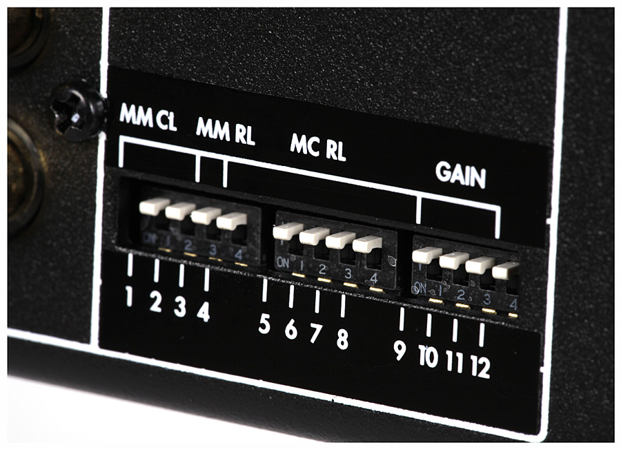

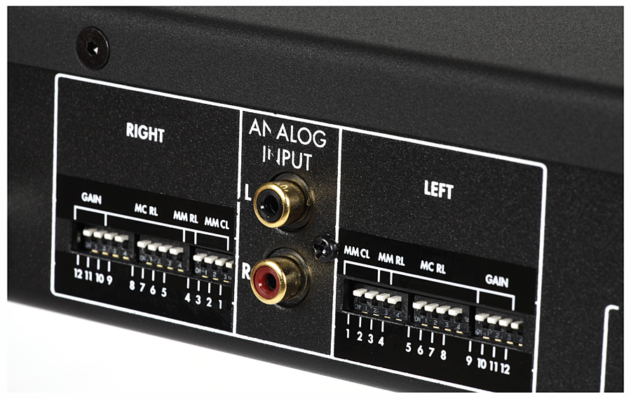

Для прослушивания каждой из головок понадобилось задействовать переключатели на задней панели аппарата. Поскольку они весьма миниатюрны, лучше воспользоваться при данной операции каким-либо тонким и длинным предметом, вроде зубочистки либо маленькой отвертки. Картридж Ortofon 2M Black лучше всего звучал при показателе усиления в 51,4 дБ и сопротивлении 47 кОм, а VdH The Frog - 71,4 дБ и нагрузке в 250 Ом. Кстати, последний параметр в точности соответствует рекомендуемому самим производителем, и, согласитесь, гораздо удобнее пользоваться переключателями, чем навешивать на входы дополнительные резисторы. Дополнительную емкость подключать не потребовалось, хотя и такую возможность Electrocompaniet ECP2 также предоставляет.

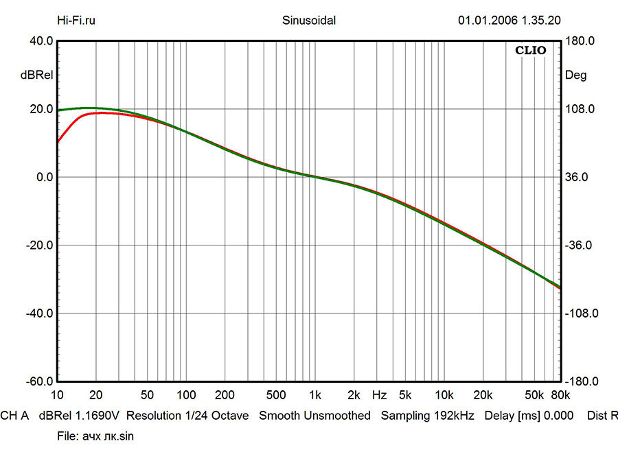

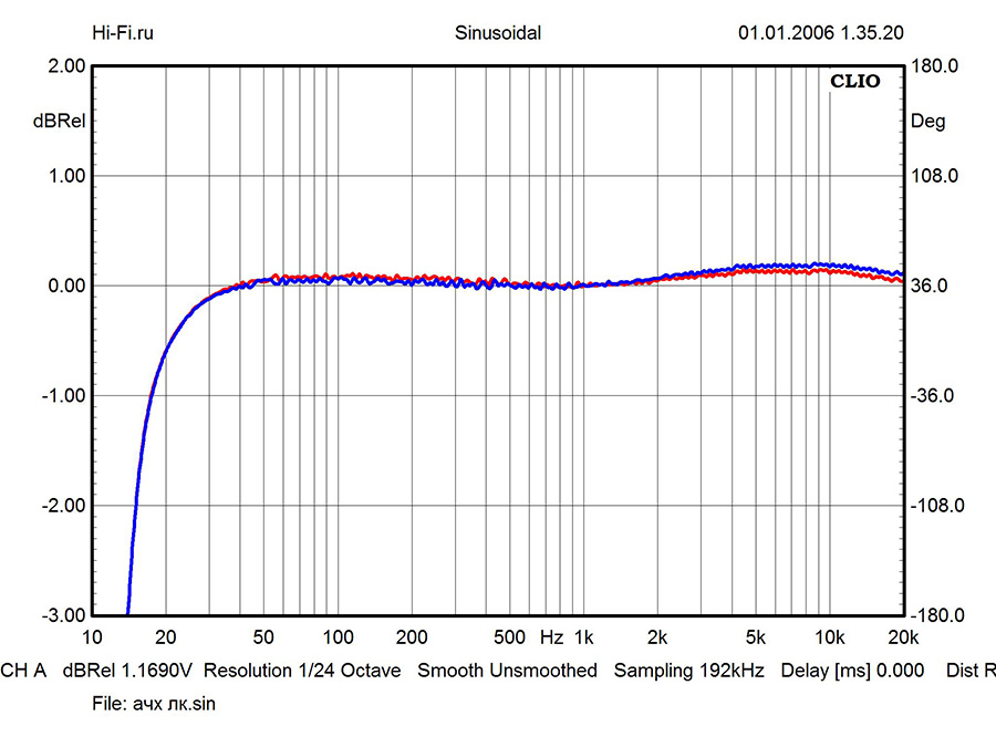

Фонокорректор Electrocompaniet ECP2 работает в широкой полосе частот, не ограничиваясь слышимым диапазоном (рис. 1). Ход измеренной АЧХ достаточно точно повторяет стандартную кривую RIAA. Расхождение наблюдается лишь в области низких частот. Это хорошо заметно на расчетном результирующем графике (рис. 2). Такое поведение обусловлено наличием встроенного фильтра инфранизких частот, обеспечивающего подавление различных шумов механического характера. Разбаланс между каналами носит символический характер и не превышает уровня 0,05 дБ. Нелинейные искажения в среднечастотном диапазоне измеряются тысячными долями процента. КНИ на 1 кГц при уровне выходного сигнала 1 Вольт составляет всего 0,005%. Выходное сопротивление в интервале 20 Гц – 20 кГц стабильно и составляет 90 Ом.
