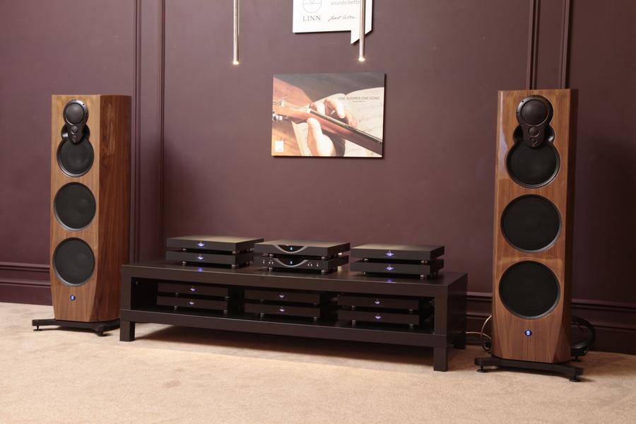

Чтобы превзойти лучшее свое творение, Linn пришлось разбить его на части. Вместо пары колонок и одного-единственного источника мы получаем аж 12 (!) блоков, правда столь же тонких и изящных: по четыре моноблока на каждый канал (акустика пятиполосная, а басовые полосы по-прежнему обслуживаются встроенными усилителями; точнее, частотных полос в АС не пять, а шесть, но две нижние идентичны как по типу динамиков, так и по частотам) плюс выносные кроссоверы и предварительный усилитель. И еще, само собой, клубок сетевых, межблочных и акустических проводов.
Разделение труда между компонентами системы при определенных условиях может и должно благоприятно сказаться на конечном результате. Ведь чем меньше физических процессов происходит в каждом отдельном блоке, тем меньшее взаимное влияние процессы оказывают друг на друга — через электромагнитные излучения, по цепям питания и земли. Дискретизация системы требует большего количества индивидуальных стабилизаторов питающих напряжений и фильтров питания, а значит, меньше создаваемых отдельными модулями (особенно цифровыми и импульсными) помех будет просачиваться в соседние по сетевым кабелям. Далее: для каждой полосы каждого канала обеспечивается больший запас по мощности и пиковому току потребления, да и индивидуальные блоки питания аппаратов (что особенно важно для усилителей мощности) работают в более щадящем режиме. Таким образом, раздельная система выигрывает по энергетике благодаря изоляции компонентов друг от друга. Ведь и в отдельных квартирах порядка, как правило, больше, чем в коммуналках или общежитиях с общими кухнями и санузлами.
При отсутствии движущихся узлов, порождающих вибрации, проблема механической развязки, по-видимому, не столь актуальна (ведь здесь нет даже CD-привода, не говоря уже о сетевых трансформаторах, от которых дрожат платы); тем не менее раздельная система и в этом отношении предпочтительнее интегрированной. При столь жестких корпусах, изготавливаемых из цельных алюминиевых брусков, любые опасения на сей счет могут показаться излишними. Как говорится, кашу маслом не испортишь.
Необходимо иметь в виду, что раздельная система больше подвержена влиянию эфирной грязи — из-за увеличения кабельного метража и удлинения пути сигнала. Последнее в определенной степени противоречит одному из основных принципов короткого тракта. Однако даже в борьбе с компромиссами приходится идти на компромиссы.

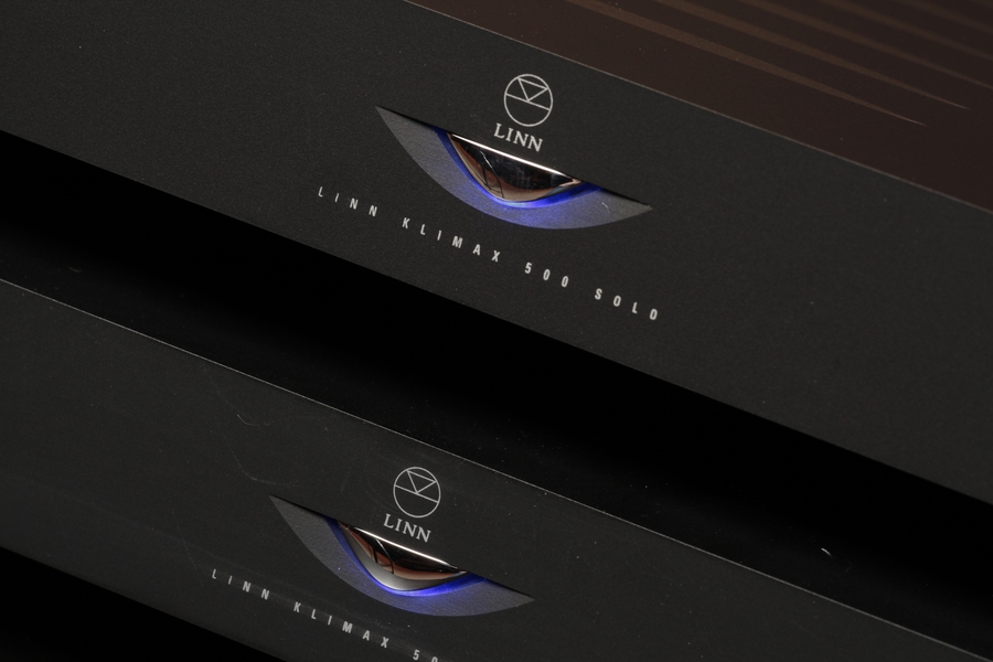

В отличие от встроенных (в активной версии акустики Klimax 350A) усилительных модулей моноблок Solo обеспечивает не 100, а 500 Вт. И в первых и во втором использованы импульсные блоки питания. Кстати, Linn давно предлагает импульсные модули Dynamik для апгрейда младших линеек, модели же старших серий комплектуются ими штатно.
Импульсные блоки питания существенно выигрывают по КПД и габаритам у традиционных и работают в широком диапазоне сетевых напряжений без переключения первичных обмоток сетевого трансформатора, которого здесь нет. Переменное сетевое напряжение выпрямляется и фильтруется, «нарезается» на импульсы с частотой следования 60 кГц, подается через миниатюрный изолирующий трансформатор на вторичный выпрямитель и фильтр и далее в цепи питания. С помощью широтно-импульсной модуляции осуществляется эффективная стабилизация. Из-за сложности предотвращения проникновения ВЧ-помех в тракт и эфир импульсное питание не является массовым. Хотя в последнее время появляется все больше примеров успешного решения этой проблемы, и тут имя Linn нужно назвать первым.
Моноблоки Solo разработаны на основе прежней линновской модели Klout. Выходные каскады на восьми биполярных транзисторах работают в классе AB. С трудом верится, что эти изящные устройства — аналоговые, а не импульсные! Где тут тяжеленные массивные корпуса с радиаторами? Конечно, AB — это не A, но ведь и полкиловатта — совсем не шутка… Алюминиевые корпуса обеспечивают эффективную конвекцию при невысокой мощности, а на высокой включается принудительное охлаждение.
В состоянии Standby моноблок потребляет всего 3 Вт. В рабочий режим он переходит автоматически, при появлении сигнала на одном из входов. Входы RCA — производства WBT, выходы — двух типов: традиционные винтовые клеммы и Speakon (Neutrik).

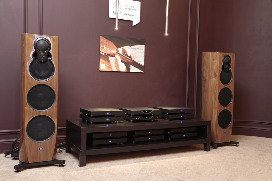

Сигнал с предусилителя подается на балансный вход активных кроссоверов Klimax Tunebox, с балансного выхода — на активную басовую секцию АС, а с четырех небалансных выходов — на усилители Solo остальных полос.
Настало время заглянуть внутрь колонок Klimax 350P. Индекс P означает, что перед нами пассивная, точнее, квазипассивная версия. «Квази» — из-за наличия активной басовой секции. Извлекать усилители из колонок нет резона, ведь системы «усилитель — динамик» охвачены электромеханической отрицательной обратной связью (ЭМОС).

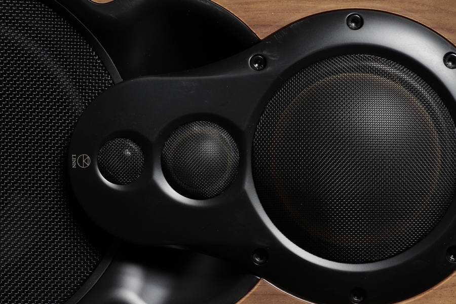

Уникальность вуферных усилителей не исчерпывается ЭМОС. Они выполнены по фирменной технологии Linn Chakra — на интегральной микросхеме с обвязкой мощными транзисторами, которые подхватывают выходной ток в нужный момент, обеспечивая беспрецедентную для «монолитного» варианта мощность. В адаптации монолитной технологии к High End роль Linn поистине уникальна.
В остальном акустика Klimax 350 аналогична 350A: те же добротные корпуса каплевидной формы, та же напоминающая череп ВЧ-сборка 3K Driver Array из трех излучателей, включая супертвитер. Недавно Linn усовершенствовала ее и сервосистему; монолитная опорная плита стала тяжелее.
