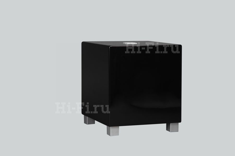

Важная отличительная черта модели — четкое ограничение частотного диапазона. Если другие, даже хорошие, сабвуферы нередко забираются в так называемый верхний бас — выше 100 Гц, то REL T5 работает в строго заданных границах.
Оформлена модель REL Т5 строго, в компактном закрытом корпусе с направленным в пол излучателем диаметром 20 см. Длинноходный диффузор драйвера, изготовленный из целлюлозы, упруг и вместе с тем легок. Встроенного усилителя мощностью 125 Вт, работающего в классе АВ, для него более чем достаточно. Можно сказать, объем корпуса при таких характеристиках минимален. Весит же аппарат солидно — сказывается использование в конструкции материалов повышенной прочности.

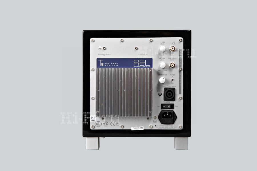

Существенно расширить совместимость сабвуферов марки REL с различными вариантами стереосистем помогает наличие высокоуровневого входа. Эта редкая особенность реализована посредством фирменного кабеля, с одной стороны подключаемого к клеммам усилителя (тем же самым, к которым подсоединяются колонки), а с другой к сабвуферу, где используется профессиональный разъем Neutrik Speakon. Комплектный кабель имеет длину 10 м, чего вполне хватит в большинстве инсталляций. Таким образом, Т5 можно добавить в стереосистему, не имеющую специального выхода на сабвуфер. Более того, REL настоятельно рекомендует всегда использовать высокоуровневое подключение и в системах ДК, и в стерео. Снятие музыкального сигнала напрямую с клемм усилителя позволяет получать максимально чистый и идентичный основному низкочастотный сигнал для сабвуфера. А в системе домашнего кинотеатра к этому сигналу также подмешивается сигнал .1 с низкоуровневого входа. Низкоуровневых входов на разъемах RCA здесь два: один линейный, с кроссовером и контролем уровня, а второй, обозначенный как LFE, регулятором частоты среза не оборудован, поскольку эту функцию в данном случае выполняет AV-ресивер.

Единственное, на что владельцу REL T5 стоит обратить самое пристальное внимание, — требования к размеру помещения и установке в нем самого сабвуфера. Аппарат создан для небольших комнат и только в них может полностью проявить все свои достоинства. Необходимо быть готовым к экспериментам с его расположением относительно слушателей и углов зала. Единую рекомендацию тут сформулировать сложно, но разница между правильной и неправильной позицией устройства радикальна.
