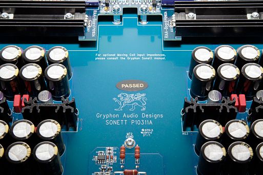

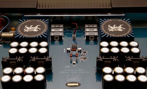

Если заглянуть под крышку фонокорректора мы увидим специально разработанную печатную плату: двухслойную, с медными дорожками толщиной 70 мкм. В каскаде коррекции RIAA работают полипропиленовые конденсаторы Wima, а также диоды Шоттки. Вся малошумящая линейная батарея конденсаторов гарантирует емкость 22 400 мкФ на канал! Раздельные тороидальные силовые трансформаторы Talema для каждого канала, а также их установка непосредственно за лицевой панелью, максимально далеко от фоно-блока - гарантия минимальных наводок. Путь сигнала – ультракороткий, внутренняя проводка сокращена радикально; большинство соединений сделано через разъемы, установленные на печатную плату. Все входные и выходные разъемы: позолоченные с изоляцией из тефлона. Конечно, Gryphon Sonett полностью изготовлен в Дании. Последний штрих - кабель от разъема питания до клавиши включения устройства помещен в специальный экран для минимизации наводок от сети.

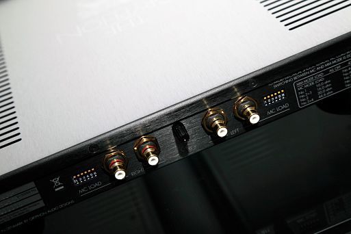

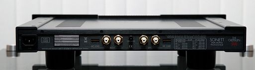

Gryphon Sonett не оставит хлопот при инсталляции. Оформленный в полноформатном корпусе он подойдет для любой штатной стойки, настройка параметров сопряжения с головкой выполняется с задней панели микропереключателями. Для МС-картриджей возможен выбор: 10, 20, 80.6, 100, 200 или 402 Ом, если же в списке нет вашего значения, не расстраивайтесь. Более тонкая настройка реализуется параллельным включением: скажем, если активировать и 80.6 Ом, и 100 Ом, мы получим нагрузку в 45 Ом. В случае потребности сопротивления МС, номиналом более, чем 402 Ома, внутри аппарата есть слот для установки кастомных резисторов (для левого и правого каналов). В общем, читаем инструкцию, и проблем не будет. В работе аппарат греется не очень сильно.
