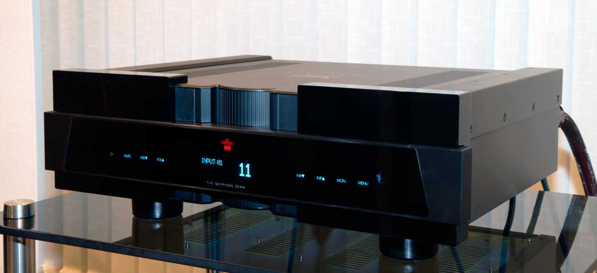

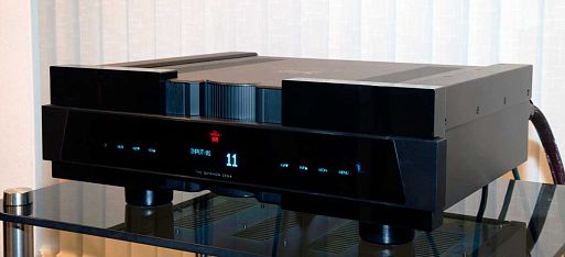

Предварительный усилитель Gryphon Zena

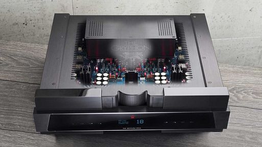

Итак, чем может пощеголять Gryphon Zena? Прежде всего, традиционной для датской фирмы балансной конструкцией «двойное моно» и работой в чистом классе А с нулевой обратной связью. Вращающийся регулятор модели Athena сменен на дискретный – с 43 шагами по 2 дБ. Элементная база, как обычно, ультравыского класса – резисторы SMD metal-foil, реле Pickering, полипропиленовые конденсаторы Wima (в блоке питания трудятся конденсаторы Aluminium Organic Polymer и используются шунтирующие регуляторы); все направлено на достижение ультранизкого выходного сопротивления.

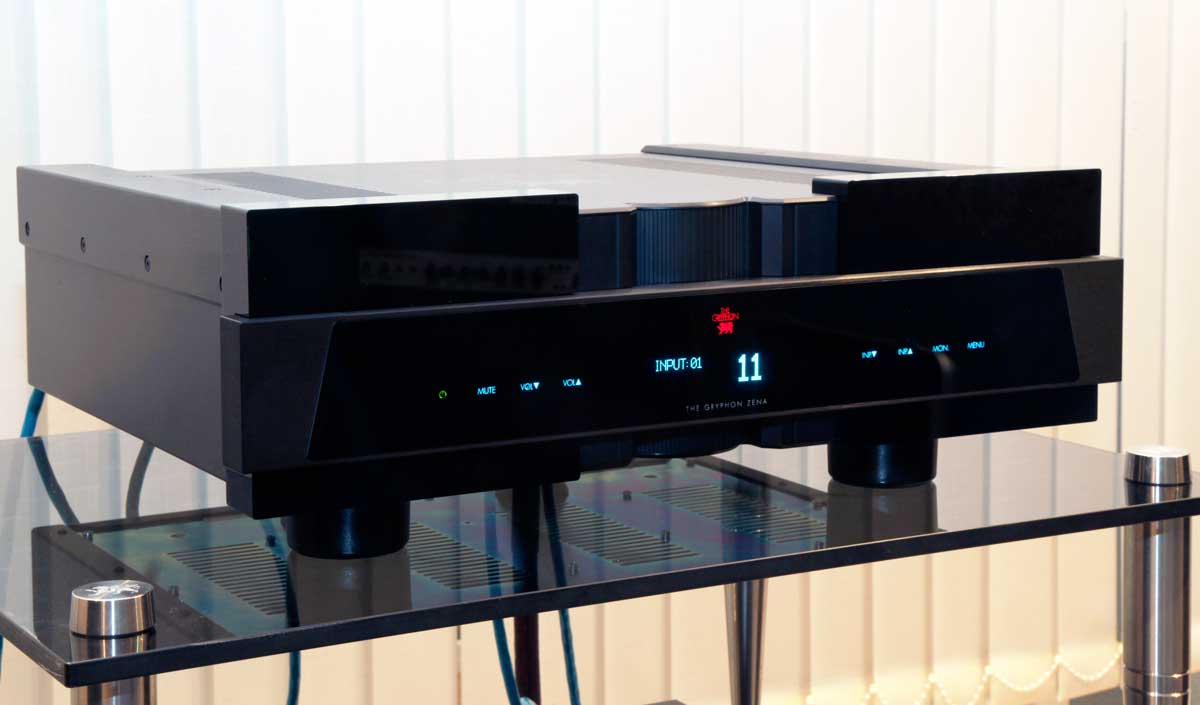

Технические характеристики и вправду получились удивительными! Судите сами. Соотношение «сигнал - шум» – 90 дБ при искажениях менее 0,005%. Коэффициент усиления – +18 дБ. Амплитудно-частотная характеристика простирается от 0,1 Гц до 1 МГц по уровню -3 дБ (нет, это не опечатка!). Разделение каналов уходит в бесконечность. Имеется как балансная на разъемах XLR, так и небалансная на RCA коммутация, причем, как входная, так и выходная. Пара из разъемов может быть настроена под сквозной коннект в составе домашнего кинотеатра, что при необходимости позволит легко использовать этот предусилитель вместе с AV-процессором для создания универсальной домашней AV-системы.

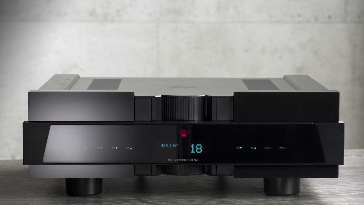

Внутренняя проводка в Gryphon Zena, по сути, отсутствует – все собрано на платах. Единственные соединители – заземление, проводка до информационного дисплея и входная линия питания. Философия, по которой строился предварительный усилитель, называется PRaT (Pace, Rhythm and Timing). Из других особенностей стоит упомянуть поддержку шины Green Bias Link, по которой аппарат может контролировать другие фирменные компоненты, а также модульность конструкции. В Gryphon Zena предусмотрен слот для установки модулей расширения. Сегодня компания предлагает два типа таких модулей. Предварительный усилитель можно оснастить универсальным ММ/МС фонокорректором, базирующимся на схемотехнике легендарного Gryphon Legato Legacy, либо блоком ЦАП.
В Gryphon Zena предусмотрен слот для установки модулей расширения. Сегодня компания предлагает два типа таких модулей. Предварительный усилитель можно оснастить универсальным ММ/МС фонокорректором, базирующимся на схемотехнике легендарного Gryphon Legato Legacy, либо блоком ЦАП с портом USB.

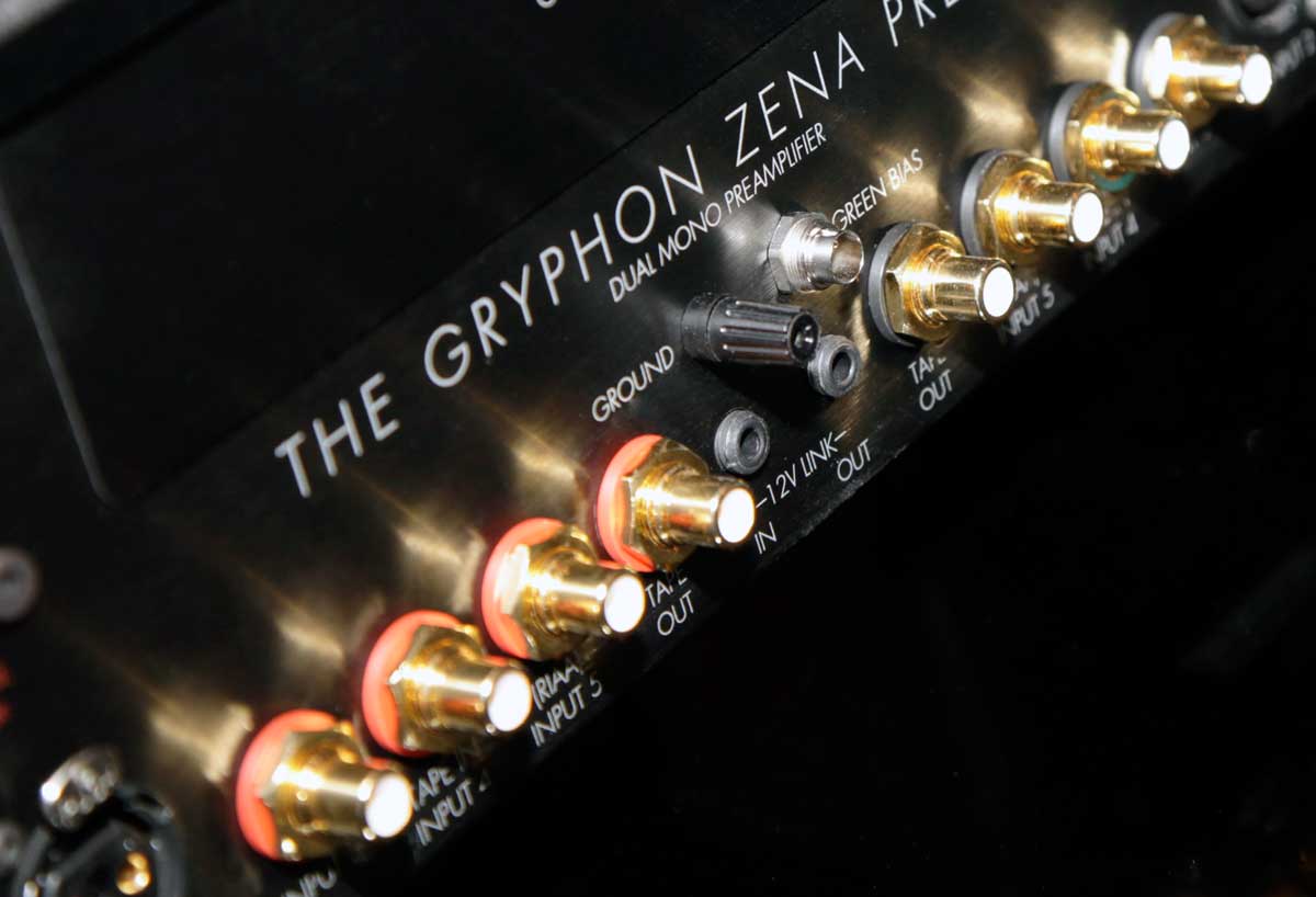

Если говорить о фонокорректоре, речь идет о модуле PS2 Phonostage (аналогичный можно установить в интегральный усилитель Gryphon Diablo), реализованном в виде внешнего компонента в модели Sonett. В модуле ЦАП реализованы технологии, примененные во внешнем ЦАП Gryphon Kalliope. Он построен на базе аудиофильского чипа ESS Sabre ES9018. Коммутационный арсенал не ограничивается коаксиальным и оптическим цифровыми входами – есть здесь и балансный вход AES/EBU, и асинхронный порт USB, готовый принимать с компьютера или сетевого транспорта цифровые потоки РСМ с параметрами вплоть до 32 бит / 384 кГц, либо сигналы DSD с разрешением вплоть до DSD512. Фильтрация сигнала DSD может быть установлена в положения от 50 до 70 кГц. Отдельно необходимо отметить использование качественных балансных разъемов Swiss Neutrik XLR – конечно же, с позолотой. В конструкции разъемов RCA тоже использована позолота и тефлон. Общее качество конструкции из серии «непробивамый танк» – визитная карточка компании.

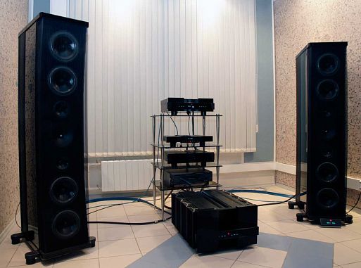

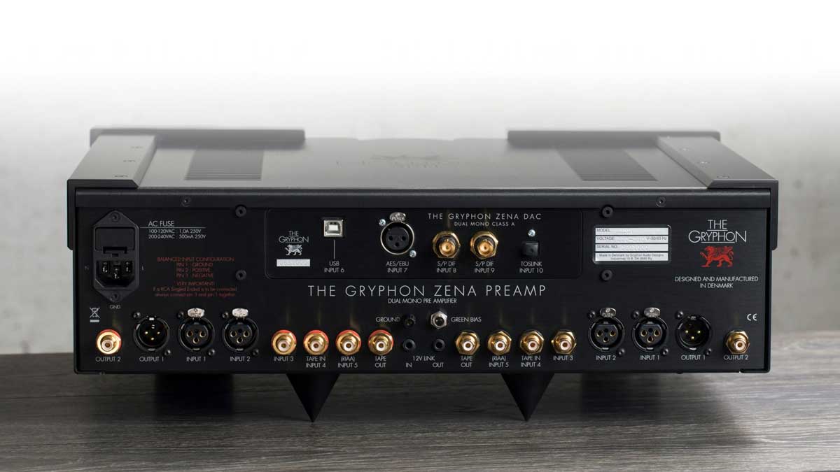

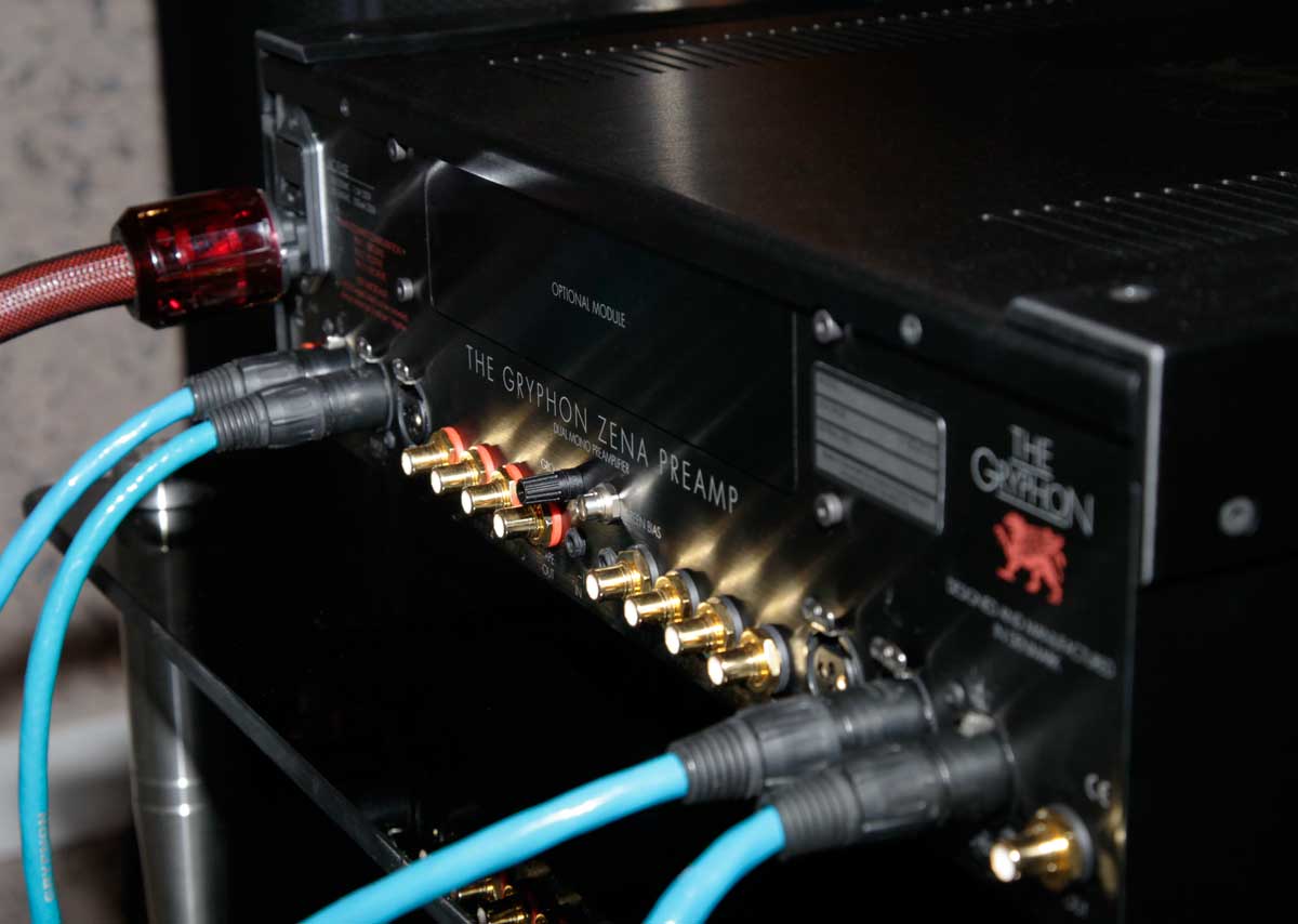

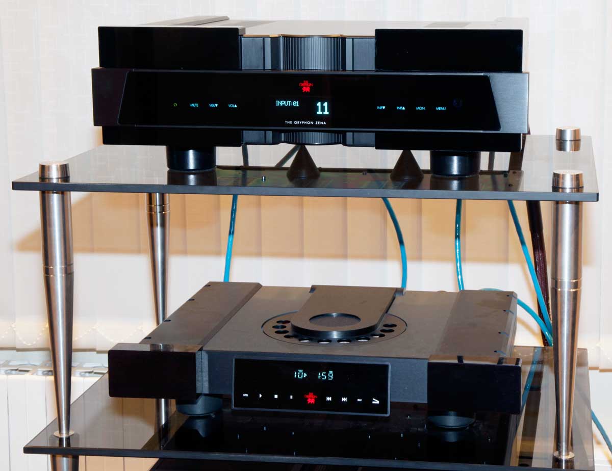

Мы слушали предварительный усилитель Zena в составе монобрендовой системы Gryphon, состоящей из проигрывателя компакт-дисков Mikado Signature, усилителя мощности Mephisto и акустических систем с активной басовой секцией Trident первого поколения. Вся коммутация была произведена кабелями датской компании. Никаких проблем при подключении предварительного усилителя мы не встретили – коммутационная панель скомпонована удачно, так что вполне хватает места даже для толстых межблочных кабелей. Единственный момент, о котором стоит упомянуть – у Gryphon Zena лишь один балансный выход, потому подключить "по балансу" и усилитель мощности, и басовую секцию акустических систем не получится. Для выхода из сложившейся ситуации мы воспользовались тем, что колонки Gryphon Trident оснащены сквозным балансным каналом. То есть, сигнал с предварительного усилителя подавался на акустику, а уже оттуда – на усилитель мощности.
