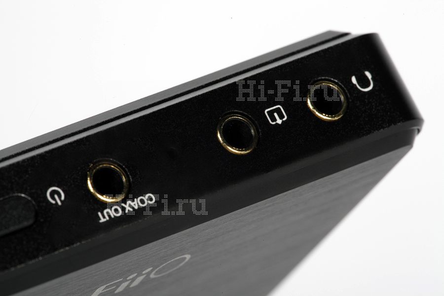

Но использовать штатное головное устройство CD400 в качестве основного не хотелось еще по одной причине. Данный аппарат способен воспроизводить музыку с оптических компакт-дисков, а также с внешних накопителей с интерфейсом USB, но в последнем случае перечень поддерживаемых форматов ограничивается лишь MP3, что вряд ли может устроить современного любителя музыки, ввязывающегося в модернизацию автомобильной стереосистемы. В качестве основного источника музыкального материала был выбран портативный Hi-Fi проигрыватель FiiO X5, в памяти которого хранится коллекция записей в формате FLAC стандартного и высокого разрешения. Вследствие того, что далеко не все автомобильные аудиопроцессоры поддерживают разрешение цифрового потока 24 бит / 192 кГц, подключение проигрывателя к системе нужно было реализовать как “по цифре” (FiiO X5 оснащен коаксиальным цифровым выходом), так и “по аналогу”, используя линейный аналоговый выход плеера.
Портативный Hi-Fi проигрыватель FiiO X5

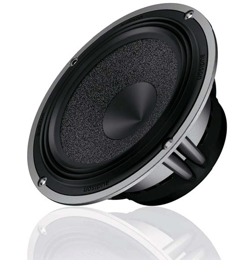

Для акустических систем была выбрана серия Audison Voce. Для фронтальной акустики использовались твитеры Audison Voce AV 1.1 и СЧ/НЧ головки Audison Voce AV 6.5. Для фронта применили полосное усиление с разделением частотного диапазона средствами процессора.

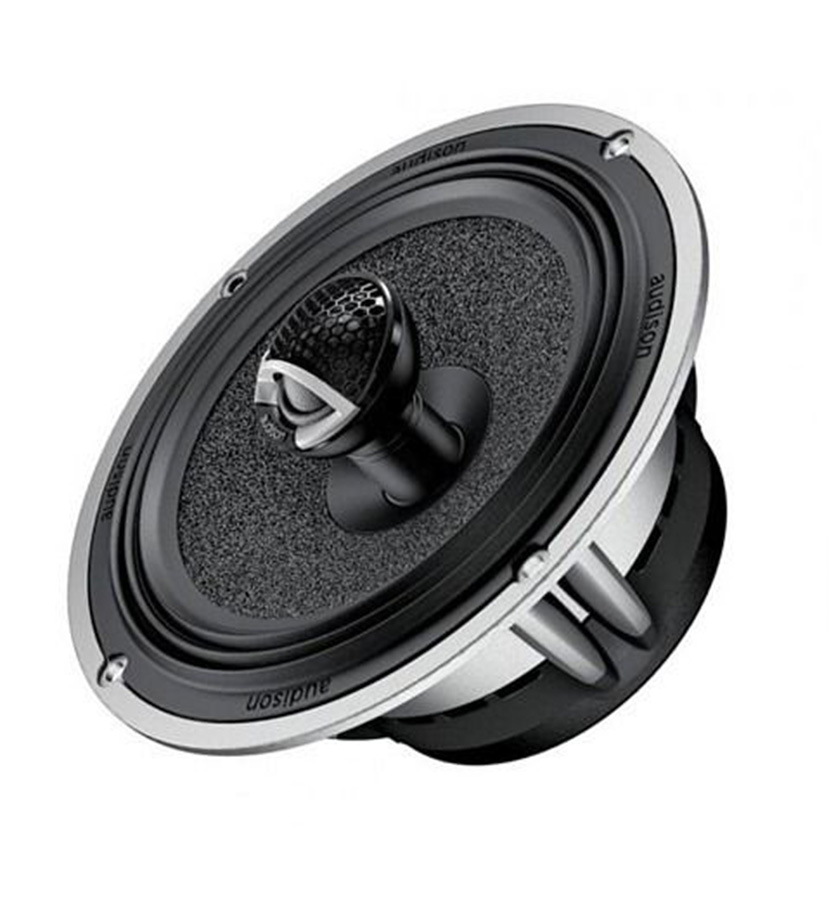

Для задней подзвучки использовалась коаксиальная акустика Audison Voce AV x6.5 с собственными кроссоверами – она идеально встала на штатные места в задних дверях.
Коаксиальная акустика Audison Voce AV x6.5

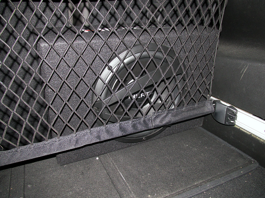

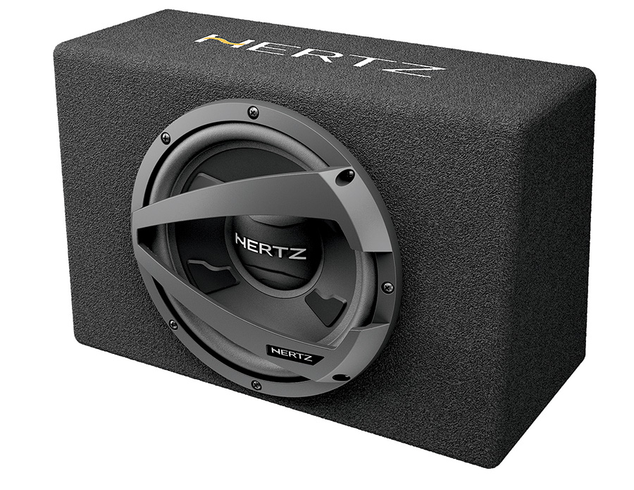

Отдельная проблема – размещение сабвуфера, которого в штатной системе не было вовсе. Идеальным вариантом было бы изготовление так называемого стелс-сабвуфера, который размещается в одной из боковых ниш багажного отделения. При этом, теряется для груза полезный объем этой ниши, но зато при любой конфигурации салона сабвуфер всегда остается в системе. Минусом такого решения будут физические ограничения полезного объема сабвуфера, накладываемые размером ниши, и трудоемкость расчета и изготовления такого корпуса.
Корпусной сабвуфер Hertz DBX 25.3
Для данного проекта был выбран альтернативный вариант – корпусной сабвуфер Hertz DBX 25.3 c 10-дюймовым драйвером в закрытом корпусе, размещаемый в багажном отделении сразу за спинками задних сидений. Чтобы сабвуфер не мешал при складывании второго ряда сидений, либо раскладывании третьего ряда, его нужно было сделать легко съемным, для чего он был дооснащен профессиональным разъемом Speakon, потому как штатные пружинные зажимы для этой цели подходили плохо.

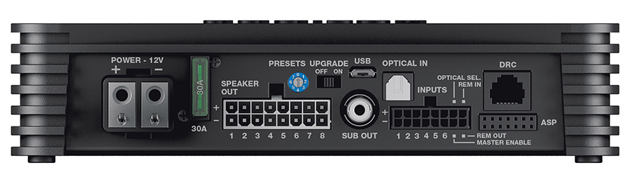

9-канальный процессор и 8-канальный усилитель Audison Prima AP8.9 bit

Для размещения электронных блоков системы было выбрано свободное место под водительским сидением. Требования компактности заставили обратить внимание на комбинированные решения, объединяющие в одном корпусе аудиопроцессор и многоканальный усилитель. В серии Prima компании Audison есть целая линейка таких устройств – от AP4.9 bit (9-канальный процессор и 4-канальный усилитель) до AP8.9 bit (9-канальный процессор и 8-канальный усилитель). Для этого проекта была выбрана старшая модель с 8-канальным усилением. Для обслуживания фронтальной пары было выделено шесть каналов – два из них работали с твитерами, и по два, включенные в мост, обслуживали СЧ/НЧ излучатели. Пара оставшихся каналов усиления были отданы акустике, установленной в задних дверях. Для сабвуфера был установлен отдельный моноблок Audison SR 1D с высокой выходной мощностью и перегрузочной способностью.
Таким образом, вся электроника разместилась в двух блоках, для монтажа которых под водительским сидением была сооружена этажерка. Использование усилителей, работающих в классе D и отличающихся высокой энергоэффективностью, позволило сделать устройства настолько компактными, что их инсталляция под сидением не вызвала абсолютно никаких проблем, оставив много свободного места для нормального охлаждения компонентов.

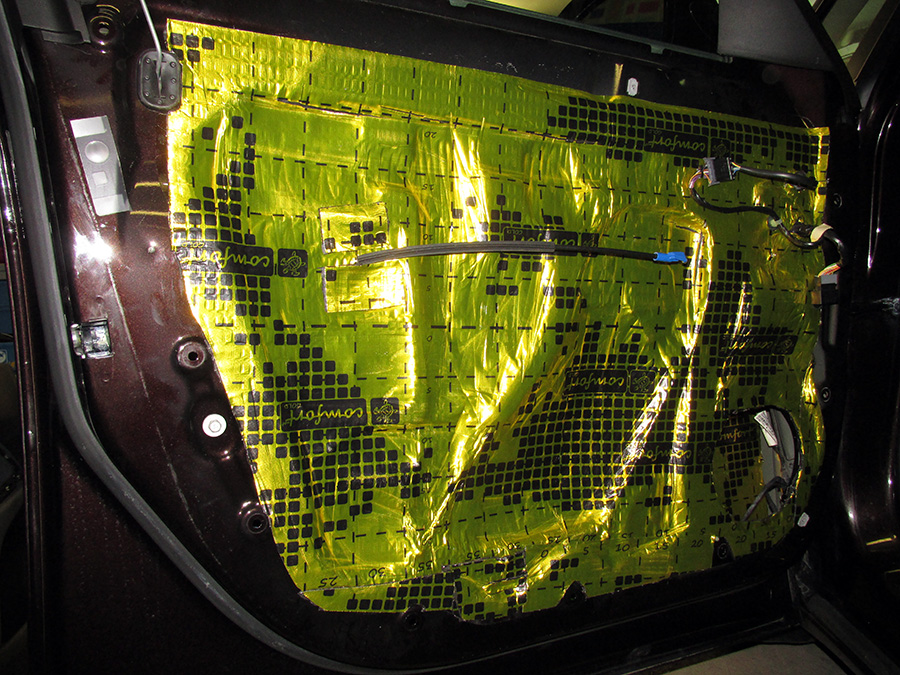

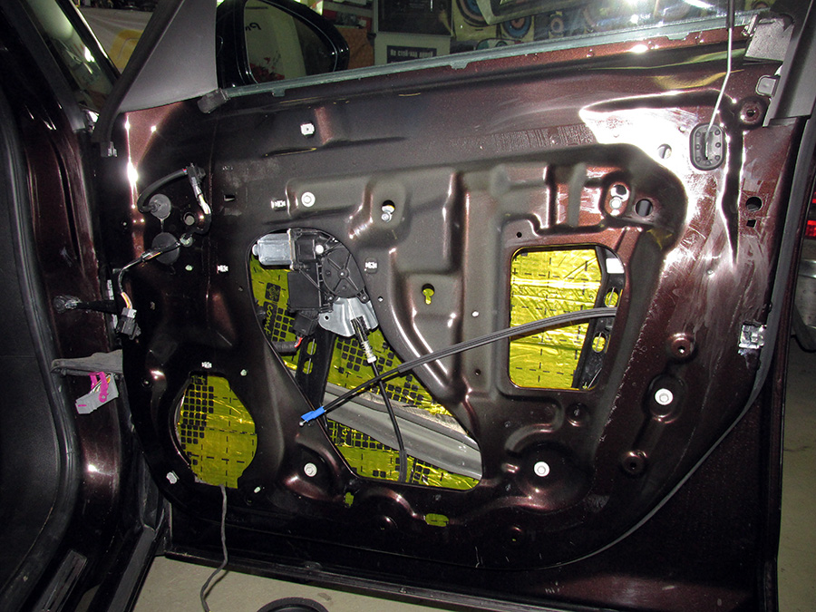

Перед монтажом акустики была проведена трехслойная шумоизоляция дверей автомобиля. Для установки динамиков были изготовлены специальные подиумы из плотных панелей MDF. Твитеры было решено не прятать под сетки в штатные места, а смонтировать снаружи этих сеток, используя собственные защитные грили. Все остальные динамики закрыты штатными дверными панелями.
Для реализации цифрового подключения портативного плеера FiiO X5 пришлось решить еще одну проблему – дело в том, что проигрыватель оснащен лишь коаксиальным цифровым выходом SPDIF, а у процессора есть только оптический цифровой порт. Для преобразования цифрового потока использовали устройство от немецкой фирмы Inakustik, а его питание организовали от обычного автомобильного USB-адаптера. Также необходимо было решить проблему воспроизведения служебных сигналов при работе портативного проигрывателя (щелчки “поворотников”, сигналы парктроников и тому подобное), которые в Opel Zafira Tourer воспроизводятся головным устройством. К сожалению, процессор Audison Prima AP8.9 bit не умеет микшировать сигналы с разных входов, потому если в качестве источника выбран FiiO X5, то сигналы со штатного головного устройства слышны не будут. Отчасти эту проблему удалось решить при помощи адаптера кнопок на руле для нештатных головных устройств, который подключается к CAN-шине автомобиля. Адаптер комплектуется небольшим динамиком, который воспроизводит все служебные звуки. В итоге, осталась нерешенной лишь проблема работы системы hands free для мобильного телефона, которая тоже реализована через штатное головное устройство – как входящий звонок, так и собственно разговор, идут через акустику музыкальной системы. Таким образом, при работе портативного проигрывателя узнать о входящем звонке можно либо по сообщению на информационном дисплее, либо услышав звонок самого телефона, а для разговора через hands free приходится переключать активный вход процессора на штатное головное устройство. Пожалуй, это единственный недостаток аудиоинсталляции в части эргономики.
Шумоизоляция дверей автомобиля - первый слой
Шумоизоляция дверей автомобиля - второй слой
Шумоизоляция дверей автомобиля - третий слой

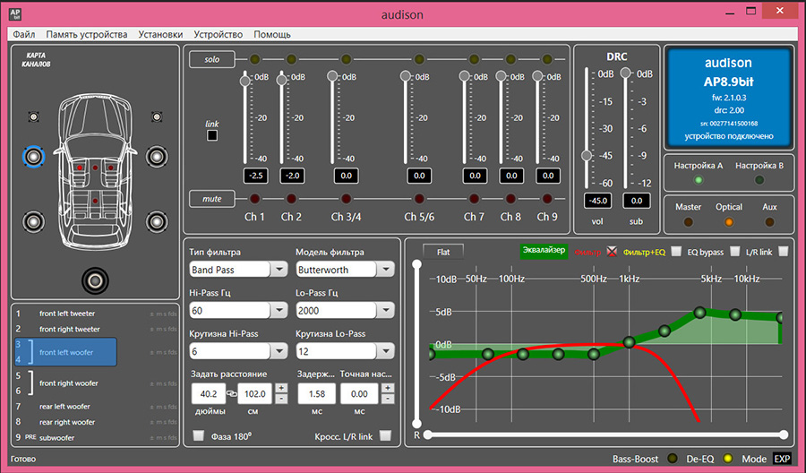

Интересной особенностью процессора Audison Prima AP8.9 bit является возможность настройки без помощи компьютера. В памяти процессора прошиты семь стандартных профилей настроек для типовых конфигураций автомобильных аудиосистем. Если вы не хотите или не имеете возможности возиться с настройкой через компьютер, то достаточно просто выбрать нужный профиль переключателем на корпусе устройства.
После монтажа и подключения всех компонентов системы можно переходить ко второму, не менее важному этапу проекта – настройке процессора. Любой современный аудиопроцессор предлагает возможность регулировки множества параметров, что позволяет реализовать самые разнообразные задумки инсталлятора. Обратной стороной медали станет сложность и громоздкость самой процедуры настройки, а также высокие требования к квалификации специалиста, занимающегося настройкой системы. Производитель зачастую пытается облегчить решение этой задачи, предлагая инструменты автоматической или полуавтоматической настройки своих процессоров, опираясь на измерения акустических особенностей конкретной инсталляции. Есть такой комплекс и у компании Audison – это комплект Audison bit Tune. Но к нему мы вернемся чуть позже, а пока остановимся подробнее на системе управления и настройки комбайна Audison Prima AP8.9 bit. Все манипуляции с настройками проводятся через фирменное приложение для компьютера, работающего под управлением Windows. Процессор подключается к компьютеру по USB. При первом подключении запускается мастер, проходя который вы задаете конфигурацию системы – количество и тип входов, назначение каждого канала процессора, конфигурация усилителей, необходимость и настройка деэквализации сигнала и так далее. После завершения мастера на главном экране приложения возникает наглядная графическая схема вашей системы. Выбрав конкретный канал, можно активировать для него фильтры как высоких, так и низких частот (можно выбрать из двух типов фильтров – Linkwitz и Butterworth, и задать крутизну 6/12/18/24 dB), задать временную задержку (как в миллисекундах, так и в сантиметрах), чувствительность, а также при необходимости воспользоваться десятиполосным параметрическим эквалайзером для корректировки АЧХ. Через главное меню можно получить доступ к управлению профилями настроек – в памяти процессора можно сохранить два профиля и оперативно переключаться между ними (в том числе и при помощи пульта ДУ). Кроме того, профиль может быть сохранен в виде файла на диске компьютера и быть загружен и использован позже. Через главное меню открывается доступ к управлению сервисными функциями типа включения процессора при появлении полезного сигнала на входах или автоматического отключения при длительном простое.
Интересной особенностью процессора Audison Prima AP8.9 bit является возможность настройки без помощи компьютера. В памяти процессора прошиты семь стандартных профилей настроек для типовых конфигураций автомобильных аудиосистем. Если вы не хотите или не имеете возможности возиться с настройкой через компьютер, то достаточно просто выбрать нужный профиль переключателем на корпусе устройства. А для продвинутых пользователей производитель предлагает у себя на сайте виртуальную среду для хранения своих профилей и возможность загружать и пробовать профили других пользователей.
Главный экран приложения Audison Prima AP bit
Для фронтальной акустики частоту разделения полос выбрали на отметке 2 кГц, применив как для твитера, так и для СЧ/НЧ драйвера фильтры с крутизной 12 дБ / октаву. СЧ/НЧ канал снизу ограничили более пологим фильтром 6 дБ / октаву на частоте 60 Гц. Рабочая область сабвуфера ограничена сверху фильтром с крутизной 12 дБ / октаву на частоте 80 Гц.

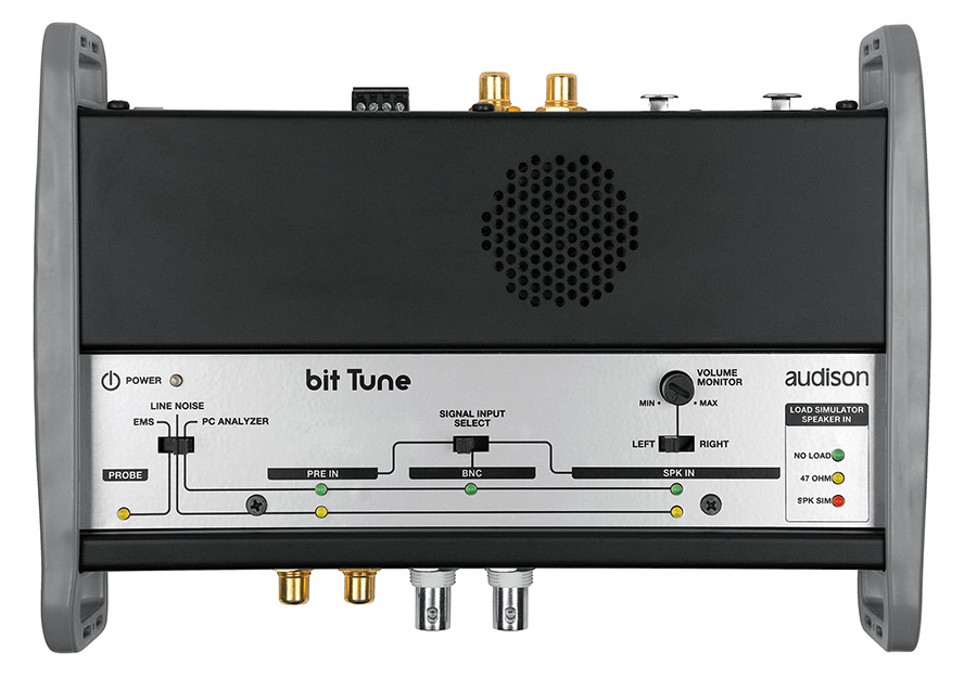

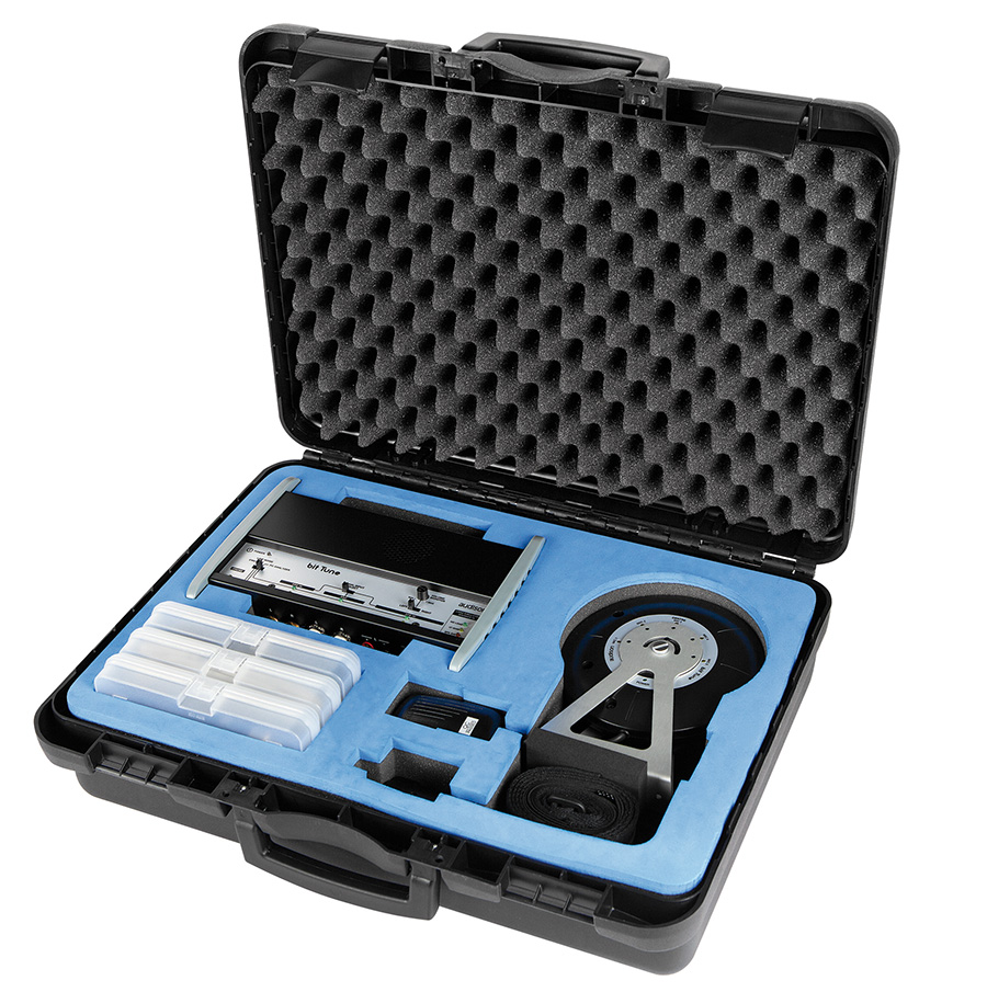

Система калибровки звучания Audison bit Tune

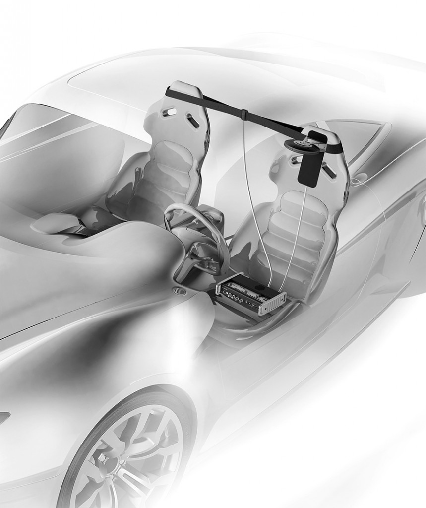

Выделение системы автоматической калибровки в отдельный продукт в автомобильном аудио определенно имеет смысл. В большинстве случаев инсталляцию компонентов проводят специализированные ателье, которые имеют в своем арсенале этот инструментарий и продают калибровку как услугу. Для клиента тоже хорошо - необходимость в калибровке системы возникает редко (в большинстве случаев вообще единожды), и платить за инструментарий, который будет использован один раз, ему нет никакого смысла. При этом, у производителя снимаются требования максимально снизить цену подсистемы калибровки, которые обязательно присутствуют, когда этот блок включается в состав процессора или ресивера, и производитель может использовать более качественные микрофоны и другие аксессуары.
Если вы не надеетесь на свой слух и способность транслировать впечатления от прослушивания в изменение тех или иных параметров музыкальной системы, то для настройки процессора можно использовать предлагаемый производителем инструмент Audison bit Tune. При помощи этого "волшебного чемоданчика" можно решать задачи, для которых раньше нужно было использовать целую стойку различной аппаратуры. В чемодане вместе с электронным блоком аккуратно сложены все необходимые для работы аксессуары. Электронный блок включается по USB между компьютером и аудиопроцессором, сохраняя возможность непосредственного управления процессором через его приложение. Это очень удобно - в процессе настройки нет необходимости постоянно переключать кабели USB. Измерения проводятся при помощи двух датчиков. Один из них - HSM (Hearing Simulation Microphone) представляет собой пять микрофонов, расположенных в полуокружности на специальном кронштейне, который при помощи специального ремня крепится к подголовнику автомобильного сидения. При помощи этого датчика моделируется восприятие звуковых сигналов человеческим слухом. Второй датчик - LPM (Level Polarity Microphone) используется при настройке уровня громкости и фазы (полярности) в каждом канале аудиосистемы. Крепится этот датчик при помощи специального ремня в центре салона автомобиля между передними сидениями.
Перечень задач, которые можно решать при помощи этого комплекса, и подробный рассказ о способах решения этих задач достойны отдельной статьи. Здесь же мы расскажем лишь об одной, но наиболее важной - автоматической калибровке процессора, опираясь на результаты инструментальных измерений в конкретных акустических условиях, в которых ему предстоит работать. Процесс очень похож на автоматическую калибровку AV-ресивера в домашнем кинотеатре. Электронный блок Audison bit Tune необходимо подключить к входам процессора либо "по аналогу", используя обычные межблочные кабели, либо "по цифре" при помощи оптического кабеля toslink, для передачи тестовых сигналов на процессор. Далее нужно разместить микрофон HSM в точке, для которой проводится оптимизация. Например, в районе головы водителя (крепление к подголовнику водительского сидения). Затем в фирменном приложении для управления Audison bit Tune запускаем процедуру автоматической настройки и сидим тихо, не мешая системе работать. После серии измерений и вычислений будет сформирован профиль, который может быть записан в память процессора и сохранен в файл. Еще одна возможность, предоставляемая комплексом Audison bit Tune, о которой необходимо упомянуть - построение АЧХ при заданных настройках. Используя эту функцию можно сравнить графики АЧХ до и после оптимизации, а также корректировать настройки системы исходя из анализа результирующей АЧХ. В рамках данного проекта были сформированы два профиля - первый (основной) с оптимизацией звучания для водителя, второй - для переднего пассажира. Если бы Audison Prima AP8.9 bit позволял сохранять в своей памяти больше профилей, то имело бы смысл подготовить еще пару аналогичных профилей, но с отключенным сабвуфером, для случаев, когда сабвуфер вынужденно удаляется из салона автомобиля.
Выделение системы автоматической калибровки в отдельный продукт в автомобильном аудио определенно имеет смысл. В большинстве случаев инсталляцию компонентов проводят специализированные ателье, которые имеют в своем арсенале этот инструментарий и продают калибровку как услугу. Для клиента тоже хорошо - необходимость в калибровке системы возникает редко (в большинстве случаев вообще единожды), и платить за инструментарий, который будет использован один раз, ему нет никакого смысла. При этом, у производителя снимаются требования максимально снизить цену подсистемы калибровки, которые обязательно присутствуют, когда этот блок включается в состав процессора или ресивера, и производитель может использовать более качественные микрофоны и другие аксессуары. Потому пусть вас не пугает высокая стоимость Audison bit Tune - фактически это цена за средства производства.
