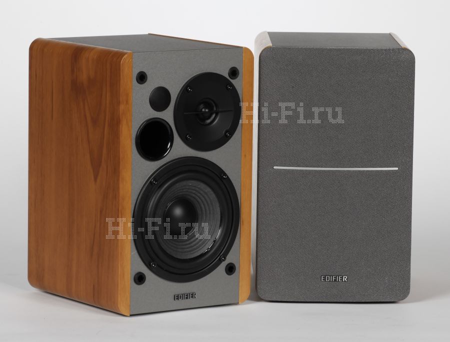

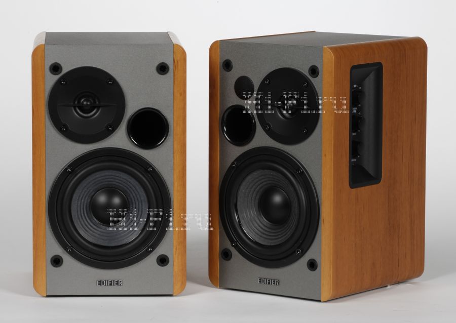

Компания Edifier своей продукцией довольно давно и весьма успешно опровергает расхожий стереотип, что от “компьютерных” колонок хорошего качества звучания не получить. Весь вопрос ведь в концепции, взятой за основу при проектировании той или иной модели. Если во главу угла ставится минимизация стоимости или компактность и модный дизайн, то и результат вряд ли сможет противопоставить что-то в плане качества звучания “взрослому” Hi-Fi. Инженеры Edifier выбрали иные критерии при конструировании своей продукции. Здесь приоритетное значение всегда придавали именно аудиовозможностям. Впрочем, и о внешности акустических систем разработчики не забывали. К примеру, боковые панели колонок Edifier R1280T отделаны древесным шпоном и по качеству не уступают изделиям знаменитых аудиоателье. Фронтальные поверхности закрыты съемными защитными грилями с логотипом компании в нижней части, который повторяется и на лицевой панели. Edifier R1280T являются по сути активными мониторами ближнего поля, а значит особое значение имеет удобство установки акустики. И здесь задачу облегчает расположение портов фазоинвертора на фасаде АС, благодаря чему колонки можно ставить буквально вплотную к стене.

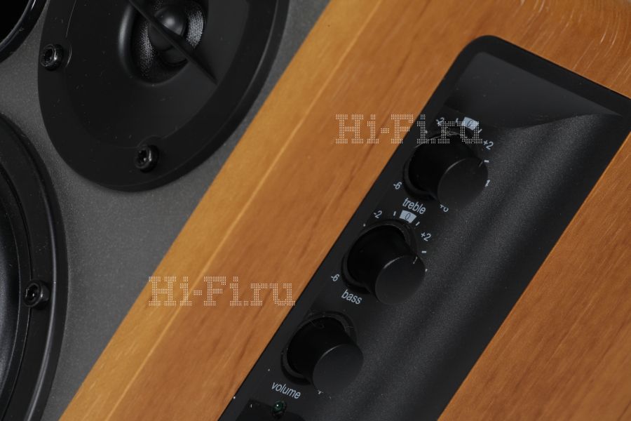

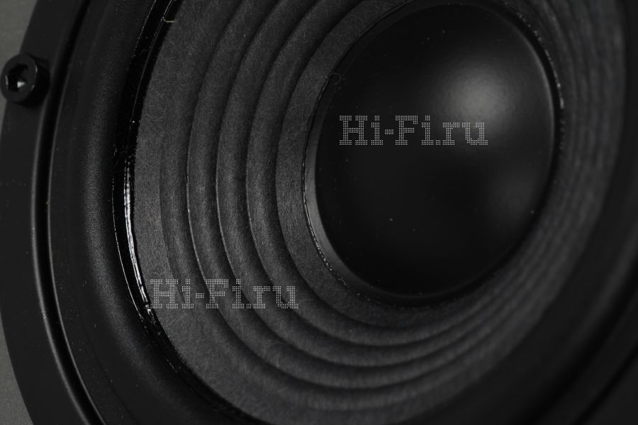

Каждый спикер оснащен динамиком с диффузором диаметром 11,6 см, выполненном из прессованной бумаги с вкраплениями шерсти. Столь сложный материал обеспечивает высокую степень достоверности воспроизведения музыкального материала. Высокочастотный спектр поручен мягкому купольному твитеру диаметром 1,3 см. Конфигурация системы вполне обычна для мультимедийной компьютерной акустики – вся электроника сосредоточена в правой акустической системе, к которой подключается обычным акустическим кабелем пассивная левая колонка. Для коммутации предусмотрены стандартные пружинные акустические клеммы, поэтому при желании можно использовать любой подходящий соединитель. Усилительный тракт работает в классе D и обеспечивает мощность 21 ватт для каждого из двух каналов. Усилители в Edifier R1280T реализованы на одночиповых модулях TAS5713 — 25-W DIGITAL AUDIO POWER AMPLIFIER WITH EQ AND DRC производства Texas Instruments, контроллере STM8S103, задающем кварцевом генераторе на NJU6368 и АЦП PCM1808. Все питающие напряжения – стабилизированы. На боковой стенке корпуса правой колонки находится панель управления системой, включающая регулятор уровня усиления, реализованный на валкодере, и управление тембрами. Вся коммутация сконцентрирована на задней панели этой АС. Для подключения источников предусмотрены две пары аналоговых входов на разъемах RCA. К сожалению, каких-либо цифровых входов Edifier R1280T лишен. Для управления системой можно использовать комплектный беспроводной пульт ДУ. С его помощью можно изменять громкость звучания и управлять режимом Mute. Необходимо отметить, что все электронные блоки, корпуса, динамики и блоки питания для этой модели были разработаны в лабораториях Edifier, в отличие от многих конкурентов, собирающих свою продукцию из компонентов сторонних производителей, отобранных по критерию минимальной стоимости. Компания Edifier имеет полный цикл производства и сама изготавливает все компоненты для своих систем. Это позволяет полностью реализовать потенциал этих компонентов, оптимизировать тепловой режим, объем акустической камеры, минимизировать помехи и наводки. Ну и, конечно, проводить детальный контроль качества на всех этапах производства.

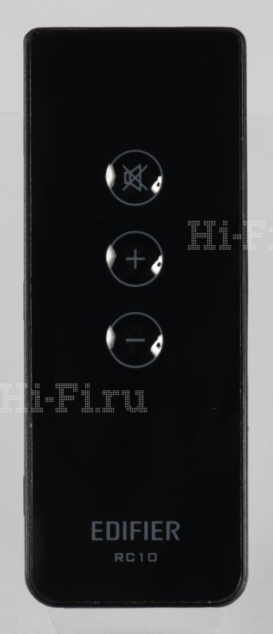

Тип – активные акустические системы | Название – Edifier R1280T | Частотная характеристика, Гц – 75—18 000 | Число полос – 2 (НЧ/СЧ – 116 мм, прессованная бумага с вкраплениями шерсти, ВЧ – 13 мм, шелковый купол) | Акустическое оформление – фазоинвертор | Суммарная мощность, Вт – 42 | Отношение сигнал/шум, дБ – >85 | Регулировка тембров – НЧ/ВЧ | Пульт ДУ – беспроводной | Аудиовходы – RCA (2) | Габариты одной колонки, см – 14,6 x 23,4 x 19,6 | Масса комплекта, кг – 4,9
