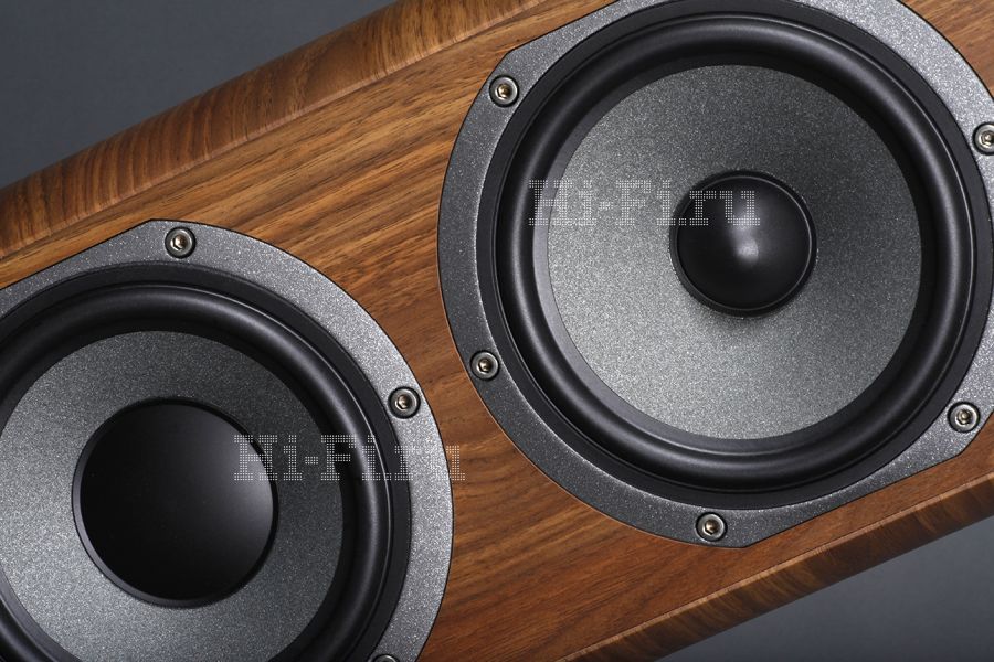

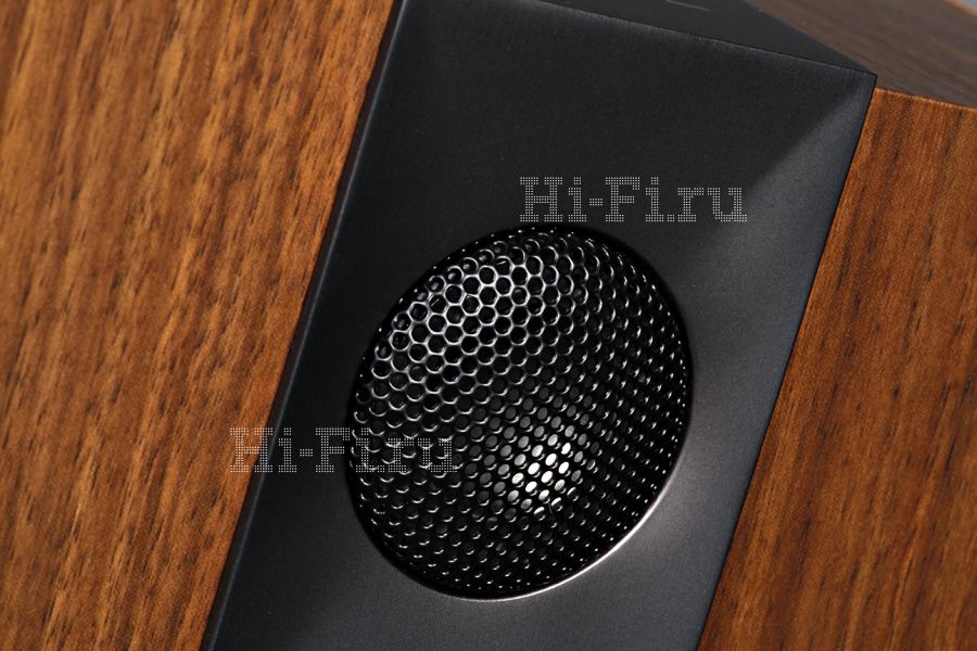

Твитер, установленный в Chorus 716, традиционно имеет инвертированный купол из магниево-алюминиевого сплава. Его мембрана прикрыта ажурной металлической сеткой и нагружена на небольшой волновод, представляющий собой некую имитацию рупора. Подвес диафрагмы сделан из оригинального полимера с эффектом памяти, что позволяет увеличить точность воспроизведения высоких частот. За средние же и низкие частоты отвечают два фирменных динамика диаметром 165 мм. Их диффузоры изготовлены из материала, получившего название Polyglass, — целлюлозы со специальным покрытием: на поверхность бумажного конуса нанесен тонкий слой мельчайших стеклянных шариков. Подобная конструкция позволяет существенно повысить жесткость диффузора при сохранении отличных показателей внутреннего демпфирования, свойственных целлюлозе. Интересно, что поверхность корзин динамиков и даже порт фазоинвертора имеют такую же шершавую текстуру, как и материал диффузоров. Сложно сказать, насколько обоснованно с акустической точки зрения это решение, но оно точно придает дизайну колонок законченный вид. Конструктивно Focal Chorus 716 выполнены по 2,5-полосной схеме, при которой первый динамик воспроизводит весь спектр частот ниже 3000 Гц (выше работает только твитер), а в точке 300 Гц ему на помощь приходит второй басовый драйвер. Это позволяет повысить звуковое давление в низкочастотном диапазоне, не увеличивая размеры корпуса. Клеммы для проводов прорезинены, так что при затягивании винтов можно прикладывать ровно необходимое усилие, не опасаясь повредить пальцы либо лопатки акустических кабелей. Небольшая высота колонок дает возможность идеально точно расположить твитеры на уровне ушей сидящего в кресле слушателя. За механическую развязку корпуса с полом отвечают аккуратные острые шипы, вкручивающиеся в основание АС. Отделка панелей — качественная виниловая пленка, имитирующая древесный шпон. На мой субъективный взгляд, ее можно было бы применять гораздо шире и в более дорогих моделях, так как она позволяет придать акустике любую нужную внешность и очень неприхотлива в обращении, в отличие от шпона и особенно рояльного лака. Однако рынок диктует свои правила.

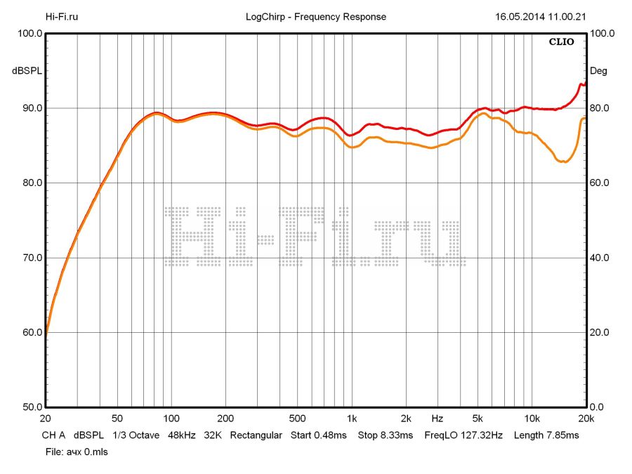

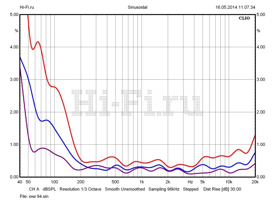

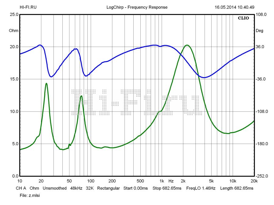

График амплитудно-частотной характеристики Focal Chorus 716 демонстрирует высокую стабильность во всей рабочей полосе частот (рис. 2). Неравномерность в области СЧ не превышает ±1,3 дБ, на ВЧ — ±1,6 дБ. Чувствительность системы составляет 89 дБ. Нижняя граничная частота достигает 39 Гц по спаду –10 дБ. Нелинейные искажения не накладывают ограничений на частотный диапазон при малых и средних громкостях сигнала (рис. 3). Приращение значения коэффициента в верхней октаве не будут различимы, так как гармонические продукты располагаются в надтональной области частот. Колонки не станут сложной нагрузкой для усилителей любого типа. Среднее значение модуля импеданса составляет 8,0 Ом, минимальное не опускается ниже 4,1 Ом. Поведение графика фазы электрического сигнала (рис. 1) характеризуется как стабильное.

89
Неравномерность в полосе 160—1200 Гц, ±, дБ
1,3
Неравномерность в полосе 1200—10 000 Гц, ±, дБ
1,6

0,39
Значение КНИ на 1 кГц, %
0,31
Максимальное входное сопротивление, Ом (частота, Гц)
20,3 (2250)
Минимальное входное сопротивление, Ом (частота, Гц)
4,1 (40)
Среднее входное сопротивление, Ом
8,0
