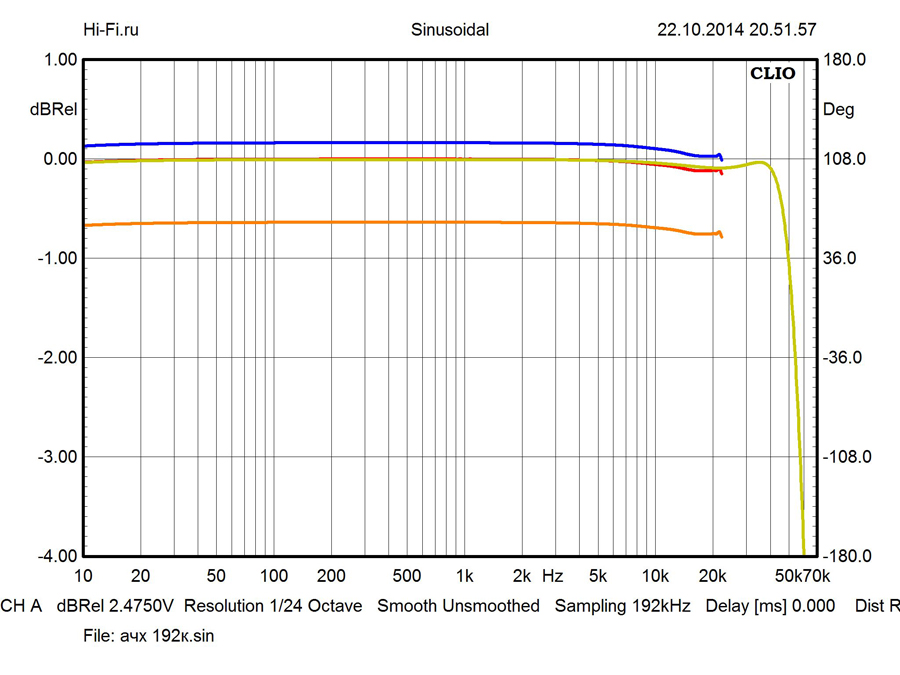

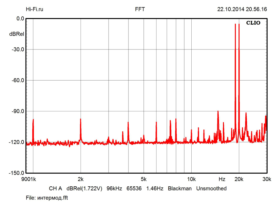

Неравномерность амплитудно-частотной характеристики SOtM sHP-100 в диапазоне звуковых частот составляет всего 0,12 дБ (рис. 1). Полоса пропускания сигнала при проигрывании материала с разрешением 24 бит / 192 кГц ограничена сверху на отметке 50 кГц (-3 дБ). Выходное сопротивление на линейном выходе довольно низкое (50 Ом), а максимальный сигнал на нем составляет 2,5 В. Спектры тестовых сигналов минимально окрашены продуктами нелинейных (рис. 2 для 1 кГц) и интермодуляционных (рис. 3 для комбинации 19 + 20 кГц) искажений. Численные показатели соответствующих коэффициентов составляют 0.003% и 0.002%. В столь компактной конструкции достаточно сложно исключить влияние компонентов друг на друга, что нашло отражение в межканальной изоляции сигнала. Ослабление на высоких частотах составляет 69 дБ (на частоте 10 кГц).
