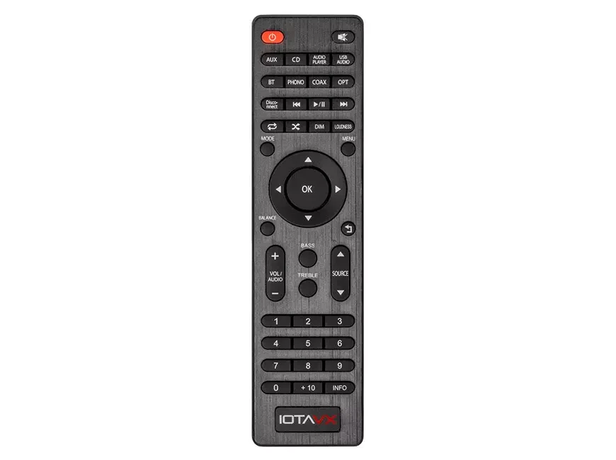

Центральное место на строгой лицевой панели IOTAVX MA3 отдано крупному информационному дисплею. Справа от него расположен джойстик и группа клавиш навигации по системному меню и фонотеке. Слева – крупная клавиша включения питания и разъём джек 6,3 мм для подключения наушников. Прочный стальной корпус IOTAVX MA3 надёжно изолирует электронную начинку усилителя от внешних наводок и механических вибраций. Модель предлагается только в чёрной отделке. В комплекте с усилителем идёт аккуратный полнофункциональный пульт дистанционного управления.
