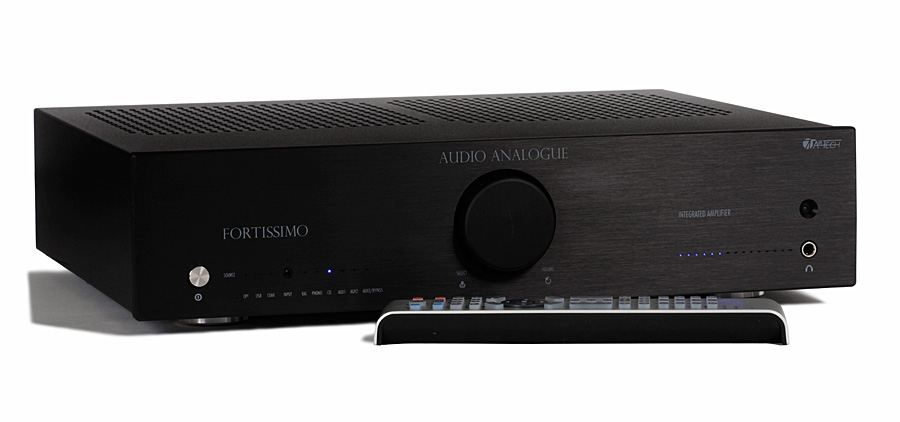

Интегрированный усилитель Audio Analogue Fortissimo
На первый взгляд, название Fortissimo больше подошло бы старшим моделям фирмы, с учетом их лучшей энерговооруженности, однако и данный усилитель на бумаге выглядит весьма неплохо. Достаточно высокий показатель выходной мощности в 100 Ватт на 8 Ом начинает играть новыми красками, когда обращаешь внимание на не самый внушительный вес аппарата, всего 13 килограммов. Взяв его в руки понимаешь, что производитель решил уделить больше внимания начинке, нежели иллюзорной солидности корпуса. Добрая половина веса Fortissimo приходится на солидный тороидальный трансформатор, расположенный ближе к тыловой стенке. У него есть два отдельных отвода с разных обмоток, каждый из которых используется для питания своих цепей - аналоговых и цифровых. Да-да, здесь есть также встроенный ЦАП, способный работать с сигналами разрядностью до 24 бит и частотой передискретизации до 108 кГц, правда, только через оптический вход. При подключении же источника по USB можно подать лишь сигнал 16 бит/ 48 кГц. Однако работа в качестве ЦАП для данной модели вряд ли является основной, поэтому главное внимание мы уделим аналоговой части. Отметим лишь, что функция преобразования работает корректно и пригодится тем из слушателей, кто привык подавать на систему сигнал в цифровом виде, прежде всего, с источников, не "заточенных" под аудио.

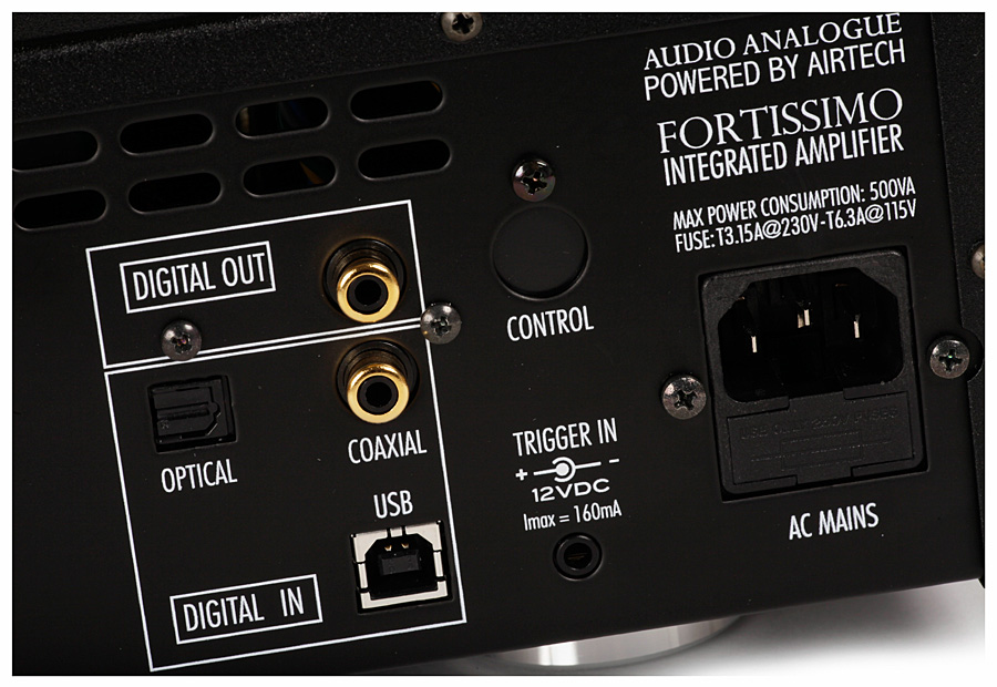

Audio Analogue Fortissimo способен работать в качестве предварительного усилителя - на задней стенке есть соответствующий выход, на борту также установлен фонокоррректор для головок с подвижным магнитом и подвижной катушкой, причем для них можно переключать показатели емкости и сопротивления. В остальном аппарат максимально прост в подключении и эксплуатации. Терминалы для акустических проводов принимают любые виды разъемов, на задней панели есть как балансные, так и обычные входы для аналогового сигнала, а также цифровой оптический и USB входы. Сетевой провод - съемный, так что есть еще одно поле для экспериментов с аудиофильскими проводами.

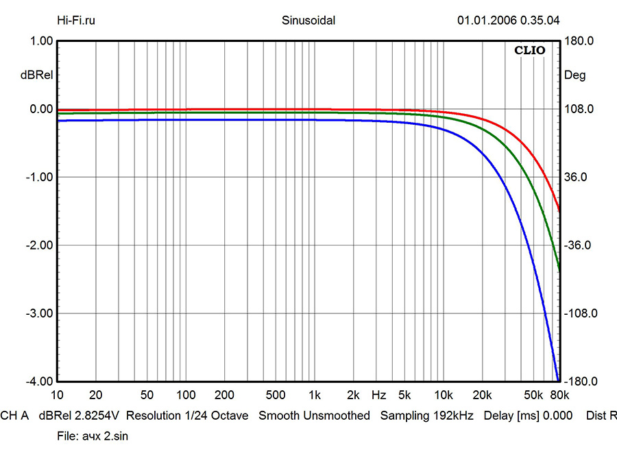

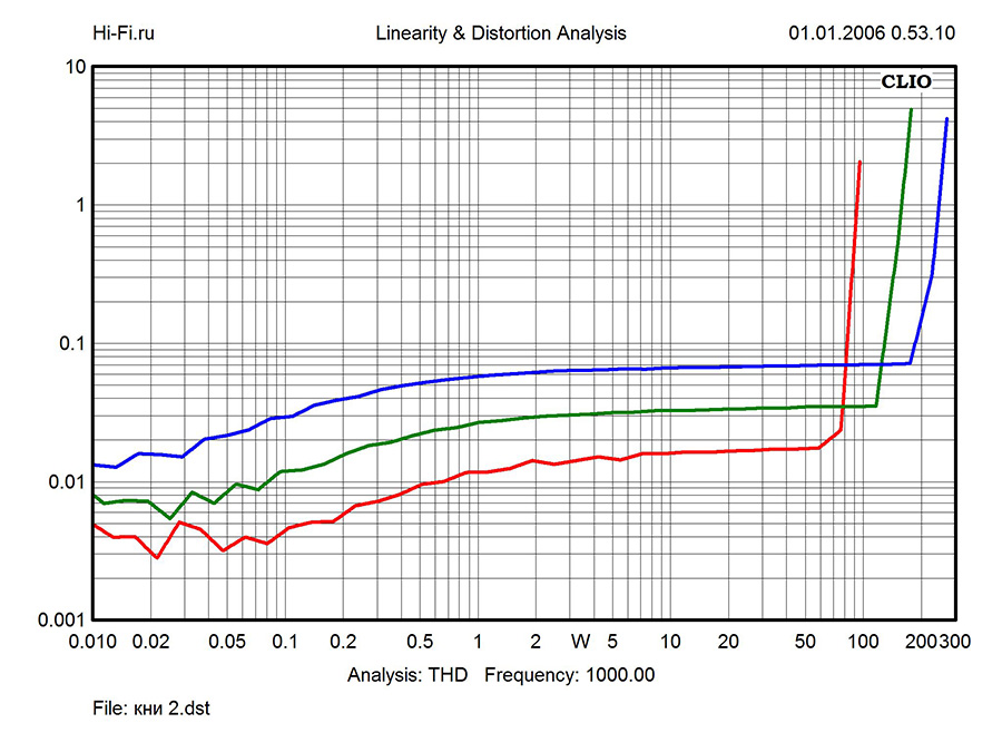

График частотной характеристики усилителя Audio Analogue Fortissimo демонстрирует высокую линейность в широкой полосе частот. Неравномерность в интервале 20 Гц – 20 кГц не превышает 0,14 дБ. Спад на 80 кГц при нагрузке 8 Ом составил не более 1,5 дБ, что позволяет уверенно определить полосу пропускания не менее 100 кГц. Следует обратить внимание на ухудшение последнего параметра при уменьшении значения нагрузочного балласта (рис. 1). На том же рисунке хорошо заметен малый разбег графов – это показатель низкого выходного сопротивления. Расчетное значение коэффициента демпфирования 205 единиц (8 Ом, 80 Гц). Каналы усилителя превосходно изолированы друг от друга. По нашим данным ослабление проникающего сигнала на высоких частотах не менее 90 дБ. Корреляционная зависимость привносимых искажений на различных частотах, выходных мощностях и нагрузках умеренная. Оконечные каскады уверенно работают с низкоомными балластами, отдавая на 2 Ом до 240 Вт (рис. 2).

Макс. мощность (0,7% КНИ, 1 кГц) на 8 / 4 / 2 Ом, Вт 90 / 150 / 240
Макс. мощность (0,7% КНИ, 8 Ом) на 1 кГц / 80 Гц / 10 кГц, Вт 90 / 92 / 85
КНИ на 0,5 Рмакс, на 1 кГц / 80 Гц / 10 кГц, % 0.017 / 0.006 / 0.096

Неравномерность АЧХ в полосе 20 Гц — 20 кГц, дБ 0,14
Спад на частоте 80 кГц, дБ 1,5
