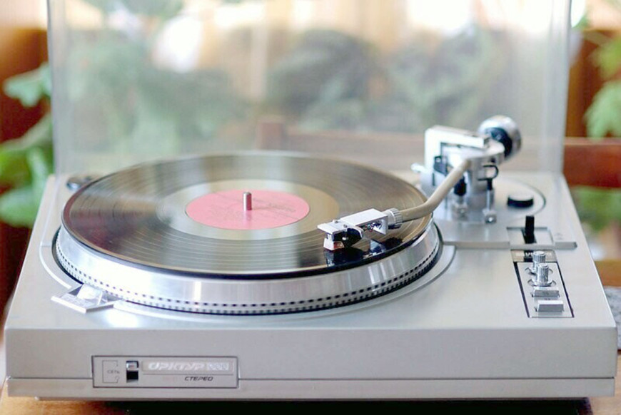

Пользователь Андрей Гладков обратился к пользователям форума, чтобы узнать, как подключить проигрыватель Арктур 006 к усилителю Marantz PM 7200. Устройство было приобретено без кабелей и инструкций.
«Вчера был приобретён проигрыватель Арктур 006 без проводов и инструкций. Хотелось бы подключить его к усилителю - Marantz PM 7200. Что для этого нужно? Опыта общения с проигрывателями винила - нет ни малейшего», — спросил Андрей Гладков.
Арктур 006
«Арктур-006-стерео» — советский виниловый проигрыватель высшего класса, выпускавшийся с 1983 года на Бердском радиозаводе на базе польского ЭПУ Unitra G-2021. Модель оснащена прямым приводом диска, микролифтом, автостопом и автовозвратом тонарма. Поддерживает скорости вращения 33 и 45 об/мин, диапазон частот — 20 Гц–20 кГц. Имеются регулятор прижимной силы, компенсатор скатывающей силы и подстройка частоты по стробоскопу. Встроенный фонокорректор позволяет подключать проигрыватель к усилителю; есть два выхода — со корректором (250 мВ) и без (5 мВ). Корпус пластиковый, габариты — 460×200×375 мм, масса — 12 кг. Проигрыватель отличается стабильным вращением диска и качественным звучанием, популярен у аудиофилов и коллекционеров.

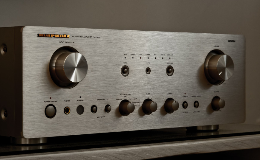

Marantz PM 7200
Marantz PM 7200 — стереоусилитель высокого класса с выходной мощностью 95 Вт на канал (при 8 Ом) в режиме AB и 25 Вт в режиме класса А. Устройство отличается низким уровнем искажений (0,03 %) и высоким отношением сигнал/шум — 85 дБ. Оснащён мощным Ш-образным трансформатором и конденсаторами ёмкостью 12 000 мкФ на канал.
На передней панели — переключатель между классами А и АВ. Имеются селекторы входов (с реле) и записи, выход предварительного усилителя, возможность подключения внешнего процессора. Поддерживаются фонокорректоры ММ, есть выход на сабвуфер и разъём для наушников.
Габариты — 440 × 159 × 374,5 мм, вес — 12,3 кг. Пульт ДУ управляет всей экосистемой Marantz через шину дистанционного управления. Звучание характеризуется детализированными средними и высокими частотами, сглаженными басами и минимальным уровнем шумов.
Как написал пользователь Александр Сергеевич, виниловый проигрыватель оснащён 5-штырьковыми СР разъёмами. Можно взять сигнал непосредственно с головки (это разъём X5), тогда нужен внешний усилитель корректор RIAA или после встроенного корректора с гнезда X6 (3. 5 ножки) там уровень до 0.5В. На другом конце кабеля должны быть «тюльпаны» для подключения к Marantz PM 7200.

А вот пользователь Бакинский Рабочий написал, что пытаться подключить советский виниловый проигрыватель к усилителю бренда Marantz — это кощунство.
«...подключать артур-006 к Маранцу, это такое же кощунство, как в Жигули пытаться засунуть мотор от Мерседеса. Ну спрашивается, неужели нельзя поднакопиться на нормальный бюджетный фирменный вертунчик без тех проблем, присущих 006-му артуру. Столько еб...рики, а результат будет посредственный», — написал Бакинский.
А вот еще одно предложение от пользователя под никнеймом Андрей Винник:
«Блочные разъёмы назывались СГ, кабельные - СШ. Переходники лучше не использовать. Если Вы в Москве - поехать например на савёловский рынок, купить RCA кабель ( из двух проводов с тюльпанами , кабель потоньше длиной 1м. ) и кабельную часть разъёма ДИН-5. Отрезать с однойстороны тюльпаны и припаять кабель в ДИН- 5. Тюльпан с белой вставкой должен быть соединён с контактом номер 3 ( левый канал), тюльпан со вставкой другого цвета ( красного) с контактом номер 5 (правый канал) , экраны обоих проводов на контакт номер 2 (общий). Контакты в разъёме пронумерованы. Насчёт подключения без внутреннего корректора: Конечно будет лучше. Если открыть корпус проигрывателя, около тонарма будет стоять гнездо СГ 5, куда припаяны проводки от звукоснимателя, в него вставлен кабель с СШ 5 от внутреннего корректора. Вот вместо него и можно подсоединиться».
Как итог, можно пойти по двум направлениям: приобрести более современную модель винилового проигрывателям или же сделать собственный кабель DYN — RCA (спаять из двух разных).
