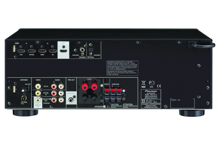

К нашему форуму в своё время обращались с самыми разными вопросами, но пользователь Михаил Бугаря пришёл сюда с весьма интересным и оригинальным пожеланием. Он владелец ресивера с управляемыми розетками мощностью 100 В (1 А). Так вот, он через них хочет запитать сабвуферный усилитель и еще несколько аудиоустройств, чтобы включать и выключать все хозяйство одной кнопкой. Автор поста хочет узнать в завсегдатаем о возможных проблемах при использовании управляющей релюшки и розетки AC Oulet.
«Насколько я понимаю, решением моей проблемы будет применение управляющей релюшки. Тоесть розетка ресивера будет работать лишь как триггер, замыкая релюшку, а та в свою очередь переключит меня на "нормальную" розетку. Всё это хозяйство хотелось бы разместить в стандартном удлинителе/тройнике. Основная проблема - выбор релюшки. Подскажите, пожайлуста, какой тип, какие параметры мне нужны для такой схемы», — написал Михаил Бугаря.
