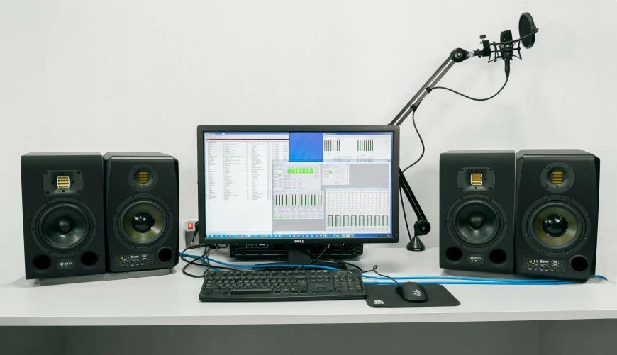

Однажды на нашем форуме появилась небольшая тема, автор которой (под ником Nemo) попросил совета, как подключить мониторы к звуковой карте? И вообще возможно ли подобное?
«Здравствуйте. Извиняюсь за глупый вопрос, никогда подобной аппаратурой не пользовался. Корректно ли будет подключить студийные мониторы к звуковой карте через провод: два джека 6,35 моно - один мини-джек 3,5 стерео? Или как это делается?», — написал Nemo.
Пользователь Prophet ответил, что технически это возможно, ничего сложного. Другое дело - качество такого тракта.
«Не уточнили, какого уровня мониторы, но скорее всего, вы и близко не раскроете их возможности при прямом аналоговом подключении к внутренней звуковухе. ЦАП, желательно с предом и желательно работающий по асинхр. USB, даже весьма бюджетный (китай с ебая за 2-3 т.р., не говоря уже о более приличных) способен ощутимо поднять качество звука. Тем по ЦАПам тут хватает, если интерес не только в том, чтоб просто подключить — почитайте», — написал он.

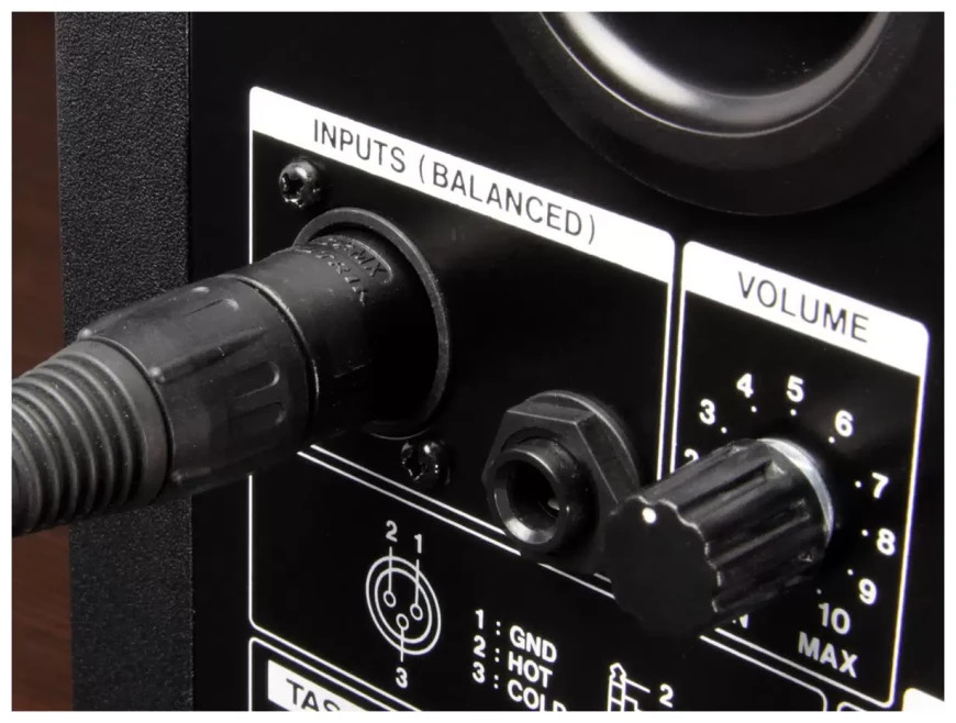

Для подключения студийных мониторов к звуковой карте через разъёмы 3,5 мм и 6,35 мм (¼ дюйма) важно учитывать тип подключения (балансное или небалансное) и использовать соответствующие кабели или переходники. Рассмотрим основные варианты.
Балансное и небалансное подключение
Балансное подключение (TRS) обеспечивает более чистый звук и устойчивость к помехам, особенно на длинных кабелях. Для него требуются трёхконтактные разъёмы (например, 6,35 мм TRS). Небалансное подключение (TS) использует двухконтактные разъёмы и подходит для коротких расстояний, но может вносить больше шумов.
Подключение через 6,35 мм (¼ дюйма)
Если на звуковой карте и мониторах есть балансные выходы/входы 6,35 мм TRS, используйте балансные кабели TRS-TRS. Например, кабели типа Roxtone SMJJ200/1 или KoolTone MTRS63/BN-1. Подключите левый канал звуковой карты к левому входу монитора, правый — к правому.
Если разъёмы на звуковой карте или мониторах небалансные (TS), качество звука может ухудшиться. В этом случае рассмотрите использование балансных кабелей с соответствующими переходниками.
Подключение через 3,5 мм
Для подключения через 3,5 мм (мини-джек) потребуются переходники или адаптеры. Например, можно использовать кабель 3,5 мм TRS — 2×6,35 мм TRS, если мониторы имеют два отдельных входа. Также возможны варианты с RCA-разъёмами, но это небалансное подключение, которое может снизить качество звука.
Если на звуковой карте только 3,5 мм выход, а мониторы имеют 6,35 мм входы, понадобится переходник 3,5 мм TRS — 6,35 мм TRS. Учтите, что при таком подключении сигнал может быть менее стабильным, особенно на больших расстояниях.

1. Проверьте спецификации устройств. Убедитесь, что разъёмы на звуковой карте и мониторах совместимы. Балансное подключение предпочтительнее для профессионального использования.
2. Используйте качественные кабели. Длинные или дешёвые кабели могут вносить шумы и потери сигнала.
3. Избегайте лишних переходников. Каждый переходник снижает качество сигнала.
4. Настройте уровень громкости. Начните с уровня 50% на мониторах и регулируйте громкость через выходную ручку звуковой карты.
