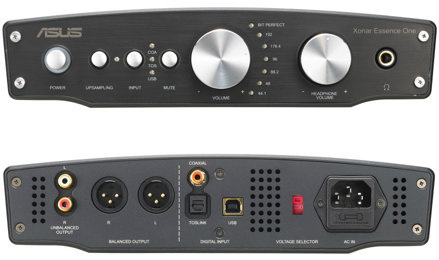

«Дано: звуковая карта ASUS Xonar Essence One и софт foobar2000. Карта естественно подсоеденина через порт USB 3.0 на материнке кабелем, сертифицированным для 3.0 (фирменный кабель не нонейм). Объясните "для дурака", где и что активировать в фубаре или какой софт скачать (очень желательно дать ссылку), чтобы на карту поступал в нормальном виде сигнал, а то на карте всегда горит индикатор 44.1 kHz, хотя на индикаторе фубара может гореть и 96 и 192 (сами знаете, что сейчас уже полно музыкальных файлов в таком качестве). Лучше всего, конечно вообще по-максимуму воспользоваться звуковой картой, т.е. получать сигнал Bit Perfect. Заранее спасибо за советы!», — написал Александр Сав.

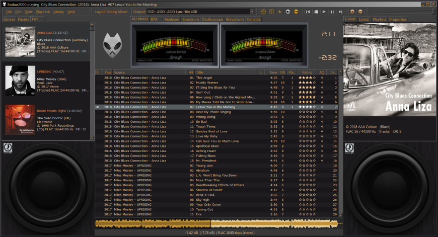

Пользователь Duck Dodjers посоветовал использовать исключительно интерфейс ASIO (или ASIO 2.0). Если у звуковой нет родного драйвера ASIO то использовать ASIO for all драйвер. Настроить Фубар, что-бы по ASIO выдавал.
Программа ASIO ASUS ONE ставится вместе с драйверами, просто надо в фубаре включить ASIO. Для этого необходимо перейти в «Настройки» >> «Выход» >> ASIO » потом перейти в опции разлела «Выход» и включить "ASIO ASUS ONE".
