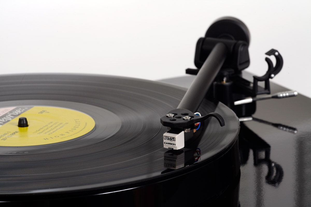

4. Если головка с иглой поставляются на отдельном шелле – закрепить шелл на тонарме, не снимая защитного колпачка с иглы
5. Установить противовес на тонарм

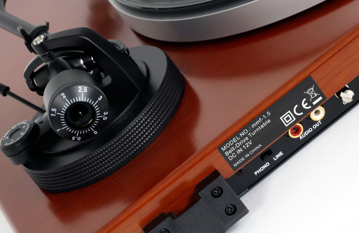

6. Если противовес тарирован – то есть имеет нанесенные на него значения прижимной силы – то установите его на 0, при этом тонарм должен быть уравновешен. Затем выставите рекомендованное производителем значение – обычно от 1,5 до 2,5 граммов
Как правильно подключить проигрыватель винила
7. Убедиться в том, что переключатель встроенного фонокорректора находится в положении ON
8. Подключить проигрыватель межблочными кабелями к входу LINE IN интегрального усилителя, предварительного усилителя, ресивера или активных акустических систем

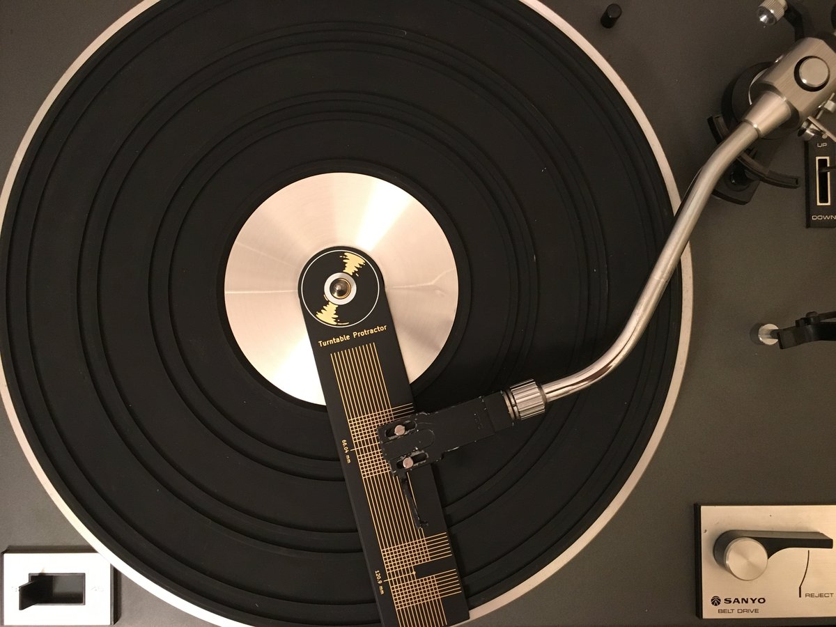

4. Затем при помощи шаблона нужно выставить точки нулевой погрешности. Обычно шаблон прилагается к проигрывателю винила, при его отсутствии его можно скачать здесь.
5. Обратите внимание на то, что в двух точках иглодержатель должен точно совпадать с соответствующей риской на шаблоне, при его отклонении поверните головку по вертикальной оси в нужную сторону

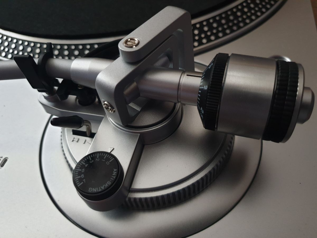

8. После выставления уровня прижимной силы можно установить антискейтинг. Рекомендуем для начала сделать его равным величине прижимной силы, а затем постепенно регулировать в сторону уменьшения, отмечая изменения на слух.
