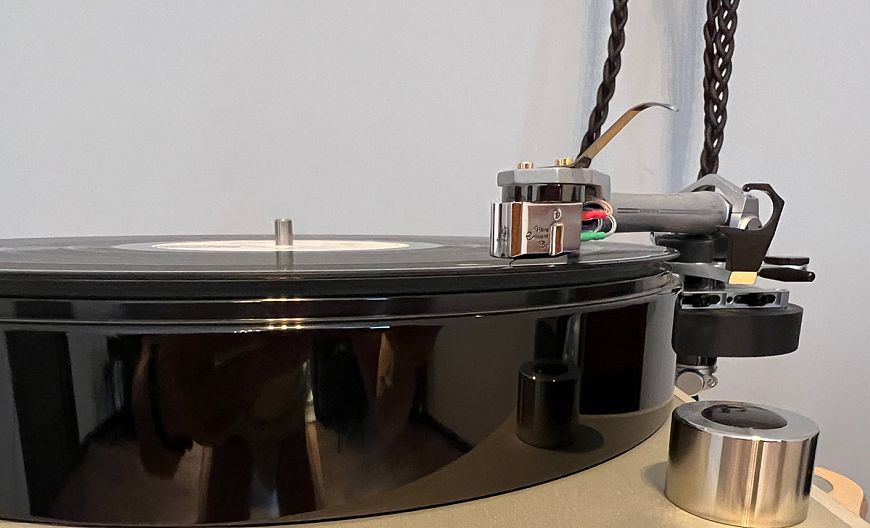

1. Излом кантилевера головки звукоснимателя
«Ахиллесова пята» ряда новичков в виниловой тематике. Дело в том, что игла, установленная в головке звукоснимателя, опирается на кантилевер – тончайший и очень хрупкий стержень. Если вы случайно «бросите» тонарм c головкой на диск, или заденете нижнюю часть головки рукой, кантилевер может сломаться или погнуться. В случае с ММ-картриджем иглу с кантилевером, как правило, можно поменять, а вот МС-головка отправится «на помойку». Досадного инцидента можно избежать, соблюдая банальную осторожность и правила работы с тонармом. И, да – мы категорически не рекомендуем использовать комплектные пылезащитные колпачки на головках звукоснимателя в повседневном режиме. По статистике до половины изломов кантилеверов происходит при их использовании. Такой колпачок лучше использовать только при транспортировке вертушки. Как защититься от пыли читайте дальше, а с кантилевером правило одно – чем меньше манипуляция рядом с ним, тем лучше.
Решение – относимся к кантилеверу бережно

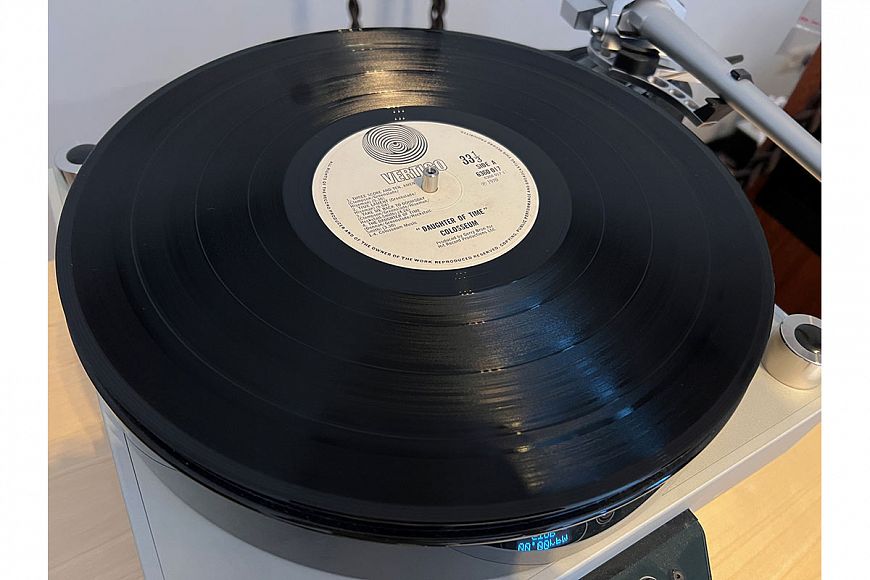

7. Неправильная геометрия пластинок
Увы и ах, некоторые современные (и винтажные) пластинки могут иметь форму «восьмерки», если смотреть на них профиль. Нарушение геометрии приводит к тому, что во время воспроизведения тонарм будет «гулять» вверх-вниз, и качество звучания несколько снизится. Решений тут два – или помять проблемный диск, или использовать системы типа «вафельница» (да-да, есть и такие), с помощью небольшого нагрева исправляющие геометрию дисков. Хуже, если нарушен эксцентриситет пластинки. В этом случае тонарм будет «гулять» вправо-влево, влияние на качество звучания может быть более заметное, а нагревом под давлением такой дефект не исправить.
Решение – меняем диск

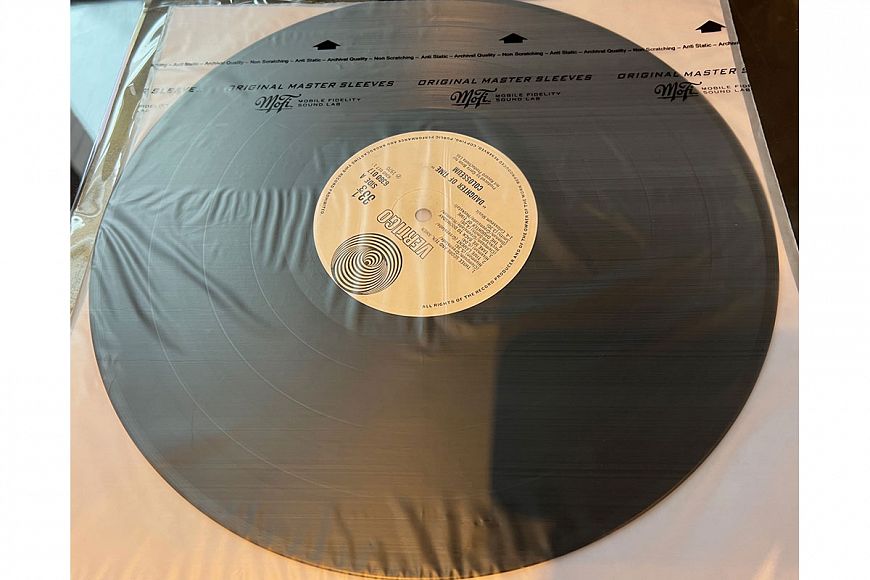

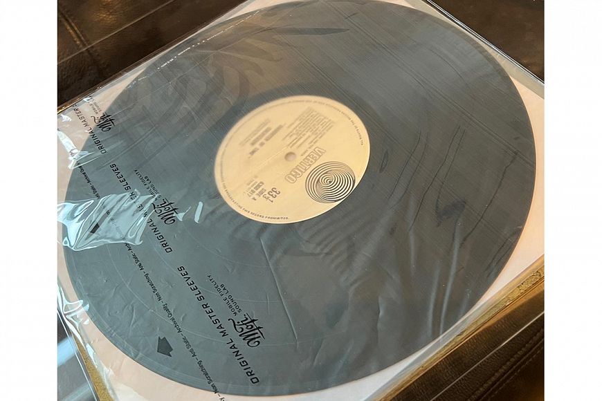

9. Статические разряды при прикосновении к пластинке
Сама по себе структура винила способна вызывать накопление статики, а если вы используете какие-то электризующиеся декоративные покрытия в зале, то набор заряда, конечно же, будет происходить ещё более интенсивно. Для избавления от этого эффекта можно использовать антистатические спреи для ковров и хранить LP в антистатических пакетах. Вообще, рекомендуем перепаковывать пластинки сразу после приобретения – сами диски помещать в антистатические пакеты (если, конечно, такие пакеты не используются производителем пластинок изначально) и хранить их вне основного конверта пластинки. Удобнее всего использовать для хранения внешний прозрачный полиэтиленовый конверт, в который помещать конверт пластинки и отдельно от него сами диски в антистатических пакетах.
Решение – используем антистатические конверты для LP
