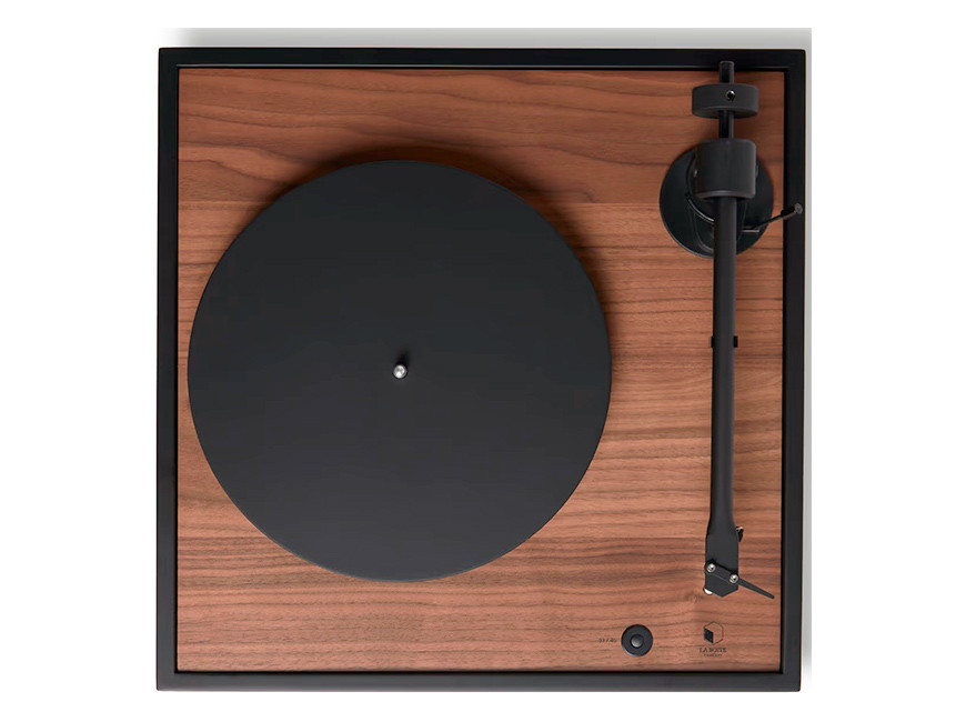

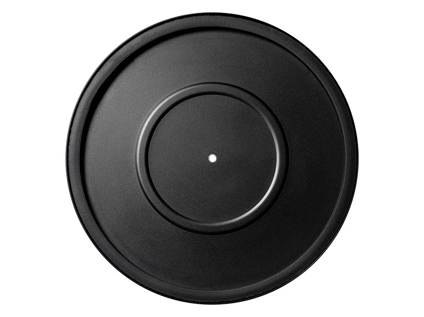

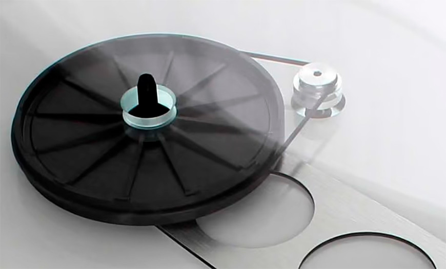

Диск
Диск должен обеспечивать грампластинке надежную механическую платформу и способствовать не только отведению нежелательных вибраций, но и хорошему сцеплению. В бюджетной ценовой категории производители вынуждены экономить, и на массивный диск просто не остается бюджета, за исключением тех случаев, когда они сознательно жертвуют функционалом в пользу звука. Поэтому если вы видите диск из закаленного стекла, акрила или литого металла, знайте – такому проигрывателю уже можно доверять.

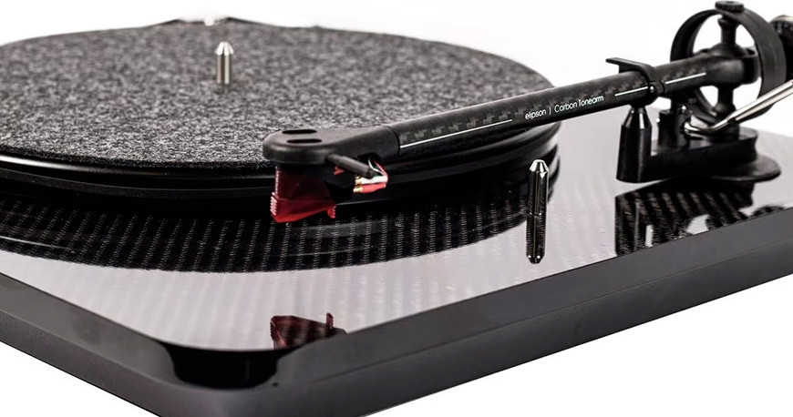

Мат
Большинство современных вертушек комплектуются фетровыми матами, которые, по правде сказать, не слишком пригодны для хорошего звука. С другой стороны, довольно часто тонармы в бюджетных проигрывателях лишены возможности регулировки высоты опоры, а угол вертикального следования настроен с учетом использования штатного мата. Так что в бюджетном сегменте выбор невелик – пользоваться комплектным матом, либо заменить его на более интересный из пробки или другого материала, аналогичный по толщине.
Подшипник
В бюджетной категории вы не встретите экзотических решений типа магнитных подшипников или подшипников с принудительной циркуляцией масла. Достаточно убедиться, что подшипник сделан как минимум из закаленной стали, а подпятник – из бронзы или латуни. Разумеется, важнейшую роль играет качество обработки и допуски в подшипнике, однако проверить это дистанционно невозможно. Отличный очный тест для проверки качества подшипника – запустить диск рукой при отключенном питании и снятом пассике. Если диск будет вращаться в течение минимум 30 секунд до полной остановки, то у проигрывателя хороший подшипник.

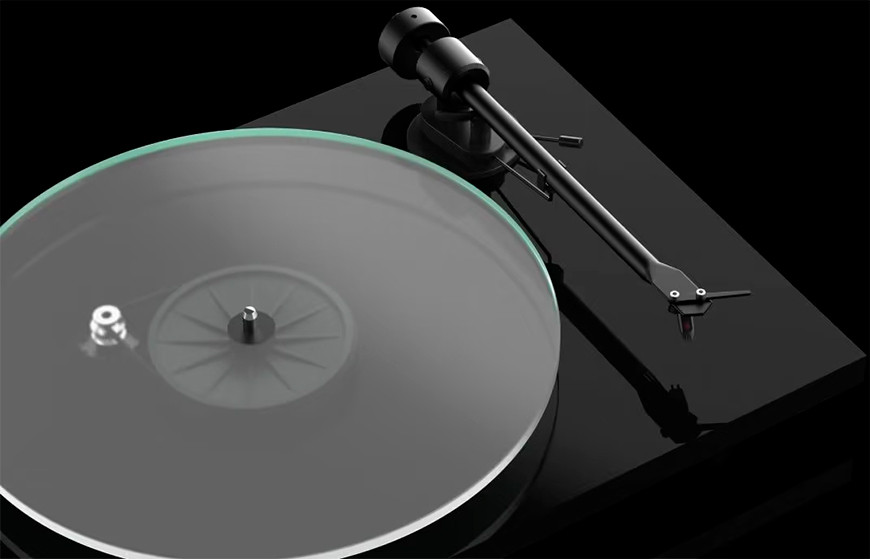

Тонарм

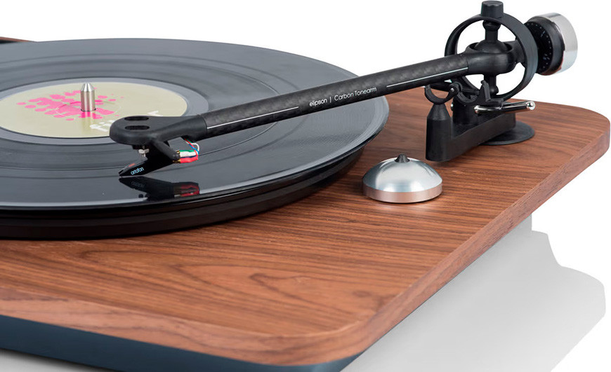

В недорогих проигрывателях обычно устанавливаются бюджетные тонармы на карданной опоре с подшипниками качения в вертикальной и горизонтальной плоскости. Проверить их качество дистанционно нельзя, поэтому приходится доверять заявлениям производителя. В любом случае, конструкция эта уже настолько отточена и апробирована, что получить сегодня в недорогом проигрывателе бракованный тонарм практически невозможно. Что касается трубки, то лучше если она будет сплошной и сделанной из карбона (углепластика) или алюминиевого сплава. Съемный шелл удобен для монтажа или оперативной замены головки звукоснимателя, однако лишний контакт, а также встречающиеся в бюджетных моделях погрешности в геометрии крепления сводят эти преимущества на нет.
Следует также обратить внимание на наличие системы компенсации скатывающей силы (антискейтинг) и возможность регулировки высоты основания тонарма. Их отсутствие существенно затрудняет дальнейший апгрейд проигрывателя за счет использования головки с иглой сложного профиля. Что касается регулировки прижимной силы, то лучше сделать выбор в пользу моделей, в которых она делается противовесом – пружинные регуляторы в дешевых тонармах могут служить дополнительным источником вибраций.

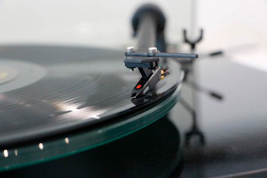

Головка звукоснимателя
Практически все недорогие проигрыватели сегодня комплектуются штатной головкой звукоснимателя, уже закрепленной на тонарме. Как правило, это модели с подвижным магнитом (ММ) начального уровня, все геометрические настройки которых уже выполнены на заводе. Если вы планируете в дальнейшем заменять штатный картридж, то основное внимание следует уделить наличию необходимых настроек в тонарме (см. выше), а если вы решите слушать вертушку со штатной головкой, то обратите внимание на её совместимость с имеющимся или приобретаемым ММ-фонокорректором. Лучше, если чувствительность головки (выходное напряжение) будет составлять 3,5 – 5 мВ, модели с чувствительностью 2,5 – 3 мВ обычно требуют от корректора более высокого уровня усиления. В этом нет ничего страшного, однако есть шанс, что динамика и громкость при работе с встроенным в усилитель или внешним фонокорректором не будут оптимальными.
