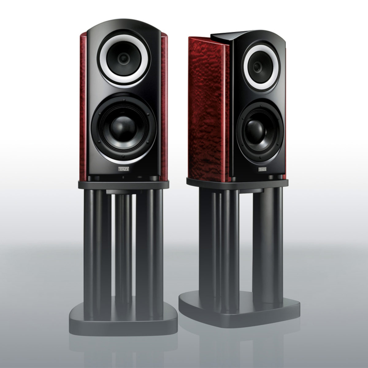

TAD Compact Reference One Mk2
Цена – нет данных
Тип – полочные акустические системы | Название – TAD Compact Reference One Mk2 | Частотная характеристика, Гц – 32 – 100 000 | Число полос – 3 (ВЧ/СЧ – коаксиальный драйвер, 16 см конус / 3,5 см купол, бериллий, НЧ – 20 cм, частоты раздела кроссовера – 250 Гц, 2,0 кГц) | Акустическое оформление – фазоинвертор | Номинальное сопротивление, Ом – 4 | Чувствительность, дБ – 86 (2.83V @ 1 метр) | Подводимая мощность, Вт – 50 – 200 | Габариты одной колонки, см – 62,8 x 34,1 x 44,4 | Масса одной колонки, кг – 46

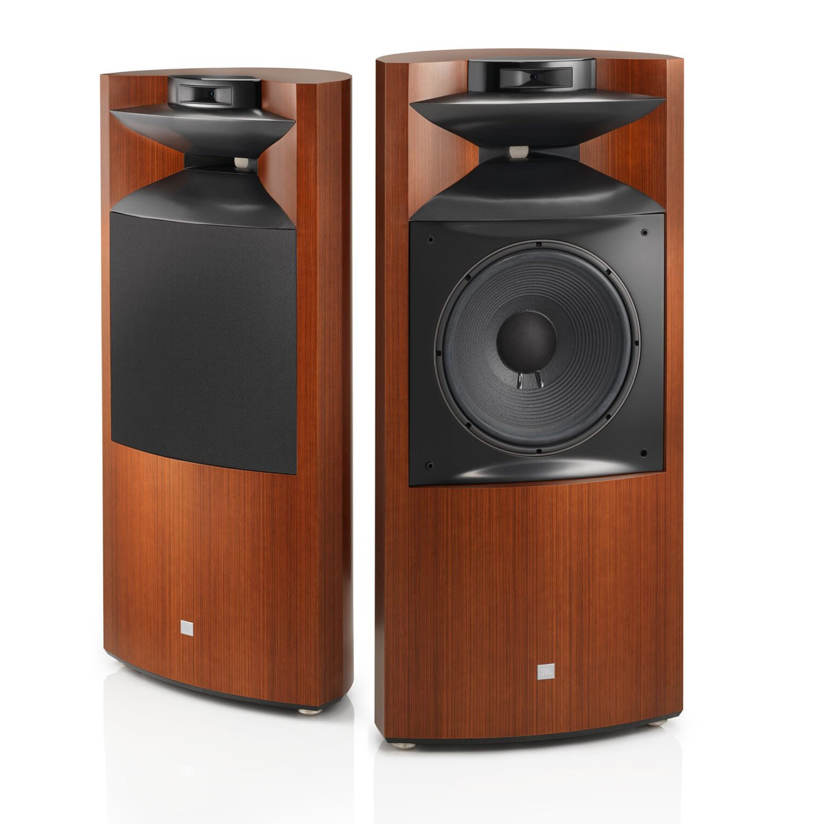

JBL K2 S9900SE
JBL K2 S9900SE
Цена – 3 800 000 руб.
Тип – напольные акустические системы | Название – JBL K2 S9900SE | Частотная характеристика, Гц – 48 – 50 000 | Число полос – 3 (ВЧ – 25 мм бериллиевый купол, СЧ – 100 мм, НЧ – 380 мм бумага, частоты раздела кроссовера – 900 Гц, 15 кГц) | Акустическое оформление – фазоинвертор | Номинальное сопротивление, Ом – 8 | Чувствительность, дБ – 93 (2.83V @ 1 метр) | Подводимая мощность, Вт – 500 | Габариты одной колонки, см – 120 x 56 x 35 | Масса одной колонки, кг – 82,7

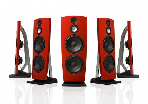

Jamo R909
Jamo R909
Цена – 10 000 евро (на момент выпуска)
Тип – напольные акустические системы | Название – Jamo R909 | Частотная характеристика, Гц – 35 – 30 000 | Число полос – 3 (ВЧ – 25 мм ScanSpeak Revelator тканевый купол, СЧ – 150 мм, магниевый сплав, НЧ – 2 x 380 мм бумага | Акустическое оформление – открытый экран | Номинальное сопротивление, Ом – 4 | Чувствительность, дБ – 89 (2.83V @ 1 метр) | Подводимая мощность, Вт – 550 | Габариты одной колонки, см – 127,6 x 48,8 x 54,1 | Масса одной колонки, кг – 63,1

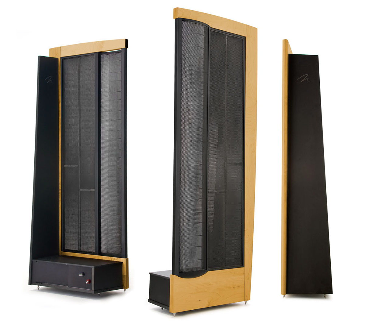

MartinLogan CLX Art
MartinLogan CLX Art
Цена – 2 500 000 руб.
Тип – напольные электростатические акустические системы | Название – MartinLogan CLX Art | Частотная характеристика, Гц – 56 – 23 000 | Число полос – 2 (НЧ – электростатическая панель DualForce 144,8 x 29,2 см, СЧ/ВЧ – электростатическая панель XStat CLS 145 x 22 см, частота раздела кроссовера – 360 Гц) | Номинальное сопротивление, Ом – 6 | Минимальное сопротивление, Ом – 0,7 (на частоте 20 кГц) | Чувствительность, дБ – 90 | Рекомендуемая мощность усилителя, Вт – 20 - 450 | Габариты одной колонки, см – 178,6 x 65,4 x 37,3 | Масса одной колонки, кг – 50,0

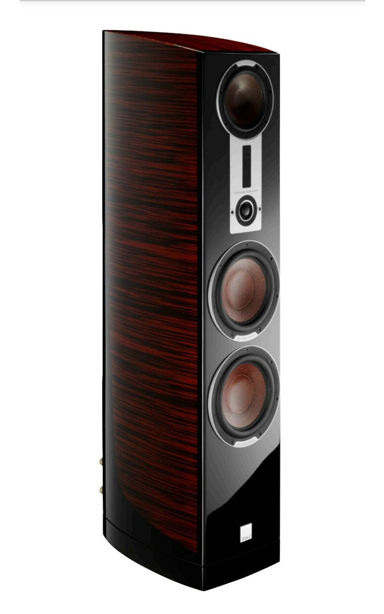

DALI Epicon 8
DALI Epicon 8
Цена – 1 175 200 руб.
Тип – напольные акустические системы | Название – DALI Epicon 8 | Частотная характеристика, Гц – 35 – 30 000 | Число полос – 3,5 (ВЧ – гибридный, купол 39 мм, ленточный 10 x 55 мм, СЧ – 165 мм, НЧ – 2 x 200 мм, частоты раздела кроссовера – 550 Гц, 3,1 кГц, 15 кГц) | Акустическое оформление – фазоинвертор | Номинальное сопротивление, Ом – 5 | Чувствительность, дБ – 89 (2.83V @ 1 метр) | Подводимая мощность, Вт – 50 – 500 | Габариты одной колонки, см – 122,5 x 26,4 x 48,5 | Масса одной колонки, кг – 47,5

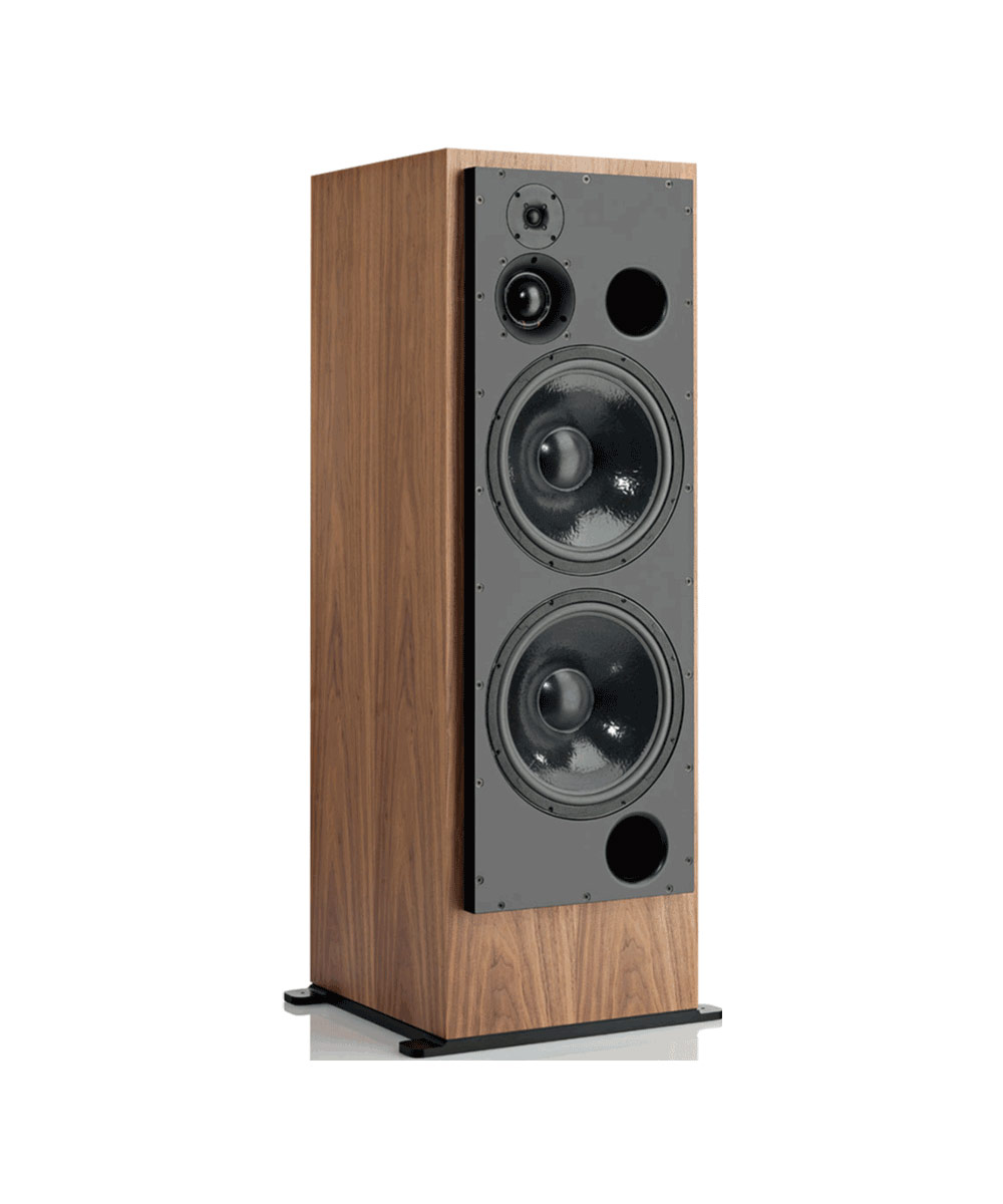

В активных колонках усилительная часть системы интегрирована внутрь АС, что позволяет получить массу преимуществ. Во-первых, в таких колонках проще всего реализовать так называемое полосное усиление, когда кроссовер расположен до усилителей, которые напрямую подключаются к излучателям АС. Кроссовер в таких колонках активный, поскольку работает с низкоуровневыми сигналами. Во-вторых, объединение в единое целое акустической системы и усилителей позволяет производителю добиться практически идеального согласования усилительных каскадов и динамических головок. В-третьих, активная акустика позволяет использовать различные интерфейсы для связи с остальными компонентами системы. В частности – беспроводные цифровые каналы. Любая беспроводная акустика относится к активному типу. К недостаткам такого подхода можно отнести меньшую гибкость системы в целом. Владелец лишается возможности экспериментировать с подбором сочетания усилителей и колонок в своей системе, что может не устроить увлеченных темой людей. Кроме того, играет роль и имеющая место специализация производителей. На рынке встречаются компании, одинаково успешные в создании и акустических систем, и усилителей, но таких компаний меньшинство. Обычно фирма занимает лидирующие позиции в чем-то одном, а зачастую и номенклатура продукции компании ограничена каким-то одним сектором – к примеру, АС или электроникой.

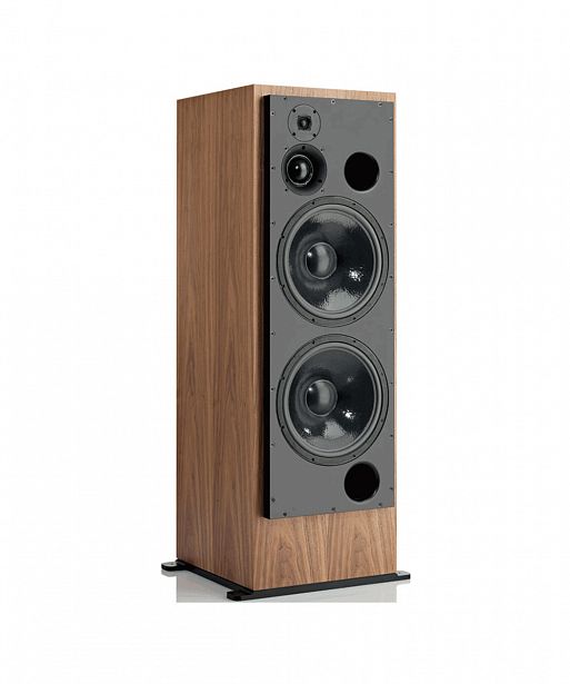

ATC SCM300ASLT
ATC SCM300ASLT
Цена – 4 160 000 руб.
Тип – напольные активные акустические системы | Название – ATC SCM300ASLT | Частотная характеристика, Гц – 25 – 20 000 | Число полос – 3 (ВЧ – 25 мм мягкий купол, СЧ – 57 мм мягкий купол, НЧ – 2 x 375 мм, частоты раздела кроссовера – 380 Гц, 3,5 кГц) | Акустическое оформление – фазоинвертор | Мощность усилителей, Вт – ВЧ – 100, СЧ – 200, НЧ – 2 x 275 | Габариты одной колонки, см – 150 x 50 x 58 | Масса одной колонки, кг – 96
