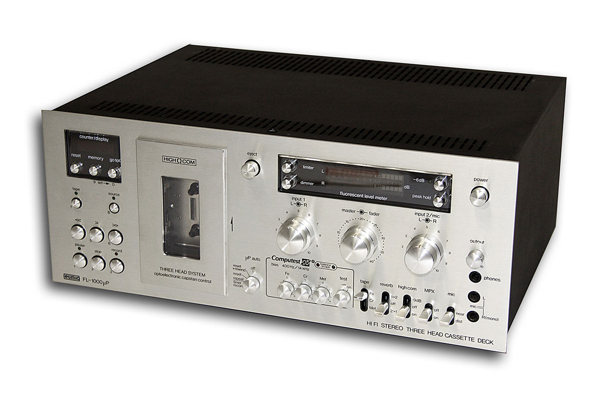

Когда появились первые кассетные деки класса Hi-Fi?
Первые качественные деки появились в 1971 году одновременно с распространением системы шумоподавления Dolby и кассет второго типа.

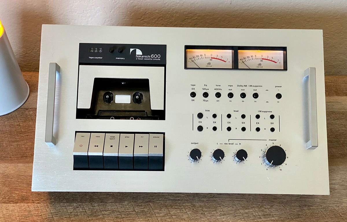

Чем отличаются деки с горизонтальным расположением кассетоприемника от вертикального?
Кроме геометрической ориентации – ничем, вертикальные деки классического формата стали массово выпускаться после того, как аппараты для воспроизведения компакт-кассет прочно перешли в разряд Hi-Fi техники.

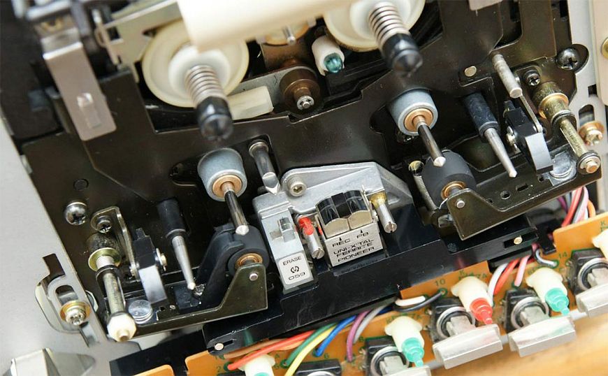

Какие бывают головки?
Основные виды головок – воспроизводящие, стирающие и записывающие. В самых качественных деках используются отдельные головки для каждой из функций, в моделях попроще функции стирания и записи зачастую объединены в одной головке.
Кассетная дека — что это такое? 50 вопросов и ответов
Из чего делаются головки?
Рабочая часть головок обычно производится из намагниченного металлического сплава, самыми простыми являются ферритовые головки, использовались также такие сочетания, как стеклоферрит, сендаст, пермаллой и другие сплавы.

Что такое азимут?
Этим термином называется геометрическое положение рабочей поверхности головки относительно плоскости пленки, при правильной настройке они должны быть идеально параллельны.

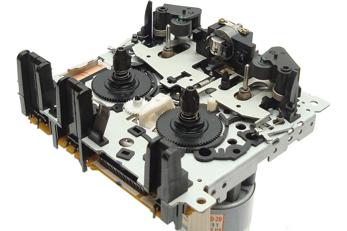

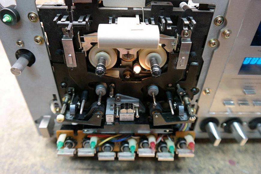

Что включает в себя лентопротяжный механизм?
Лентопротяжный механизм (ЛПМ) предназначен для протягивания ленты внутри кассеты и проведения ее через блок головок, он состоит из электромоторов, вращаемых ими барабанов и тонвалов, а также прижимных роликов.
Для чего нужен тонвал?
Для обеспечения стабилизации движения пленки и ее выравнивания в процессе движения.

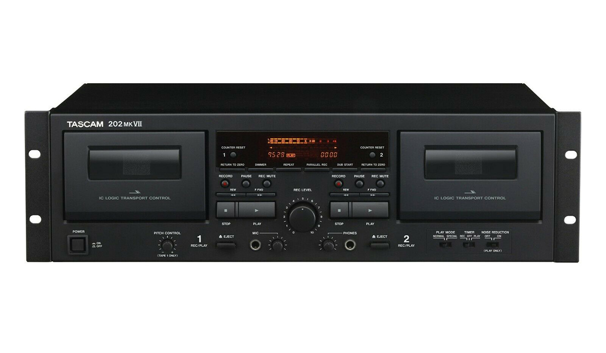

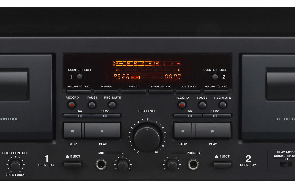

Что такое двухкассетная дека?
Это дека, оснащенная двумя кассетоприемниками, предназначенными для воспроизведения и перезаписи с одной кассеты на другую.
Как переписать музыку с одной кассету на другую?
Очень просто, практически все двухкассетные деки имеют функцию синхронного старта, при которой оба кармана одновременно запускали воспроизведение и запись.

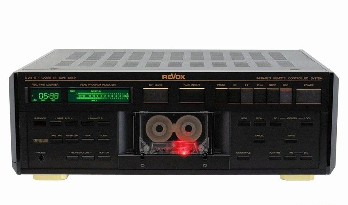

Что такое автореверс?
Этим термином обозначалось автоматическое переключение двигателей на протяжку ленты в обратном направлении и воспроизведение второй стороны кассеты.

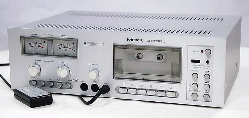

Производились ли кассетные деки в СССР?
Да, и выбор их был весьма приличным. В восьмидесятых годах на свет появились аппараты высшего класса, на равных соперничавшие с хорошими японскими и европейскими деками.

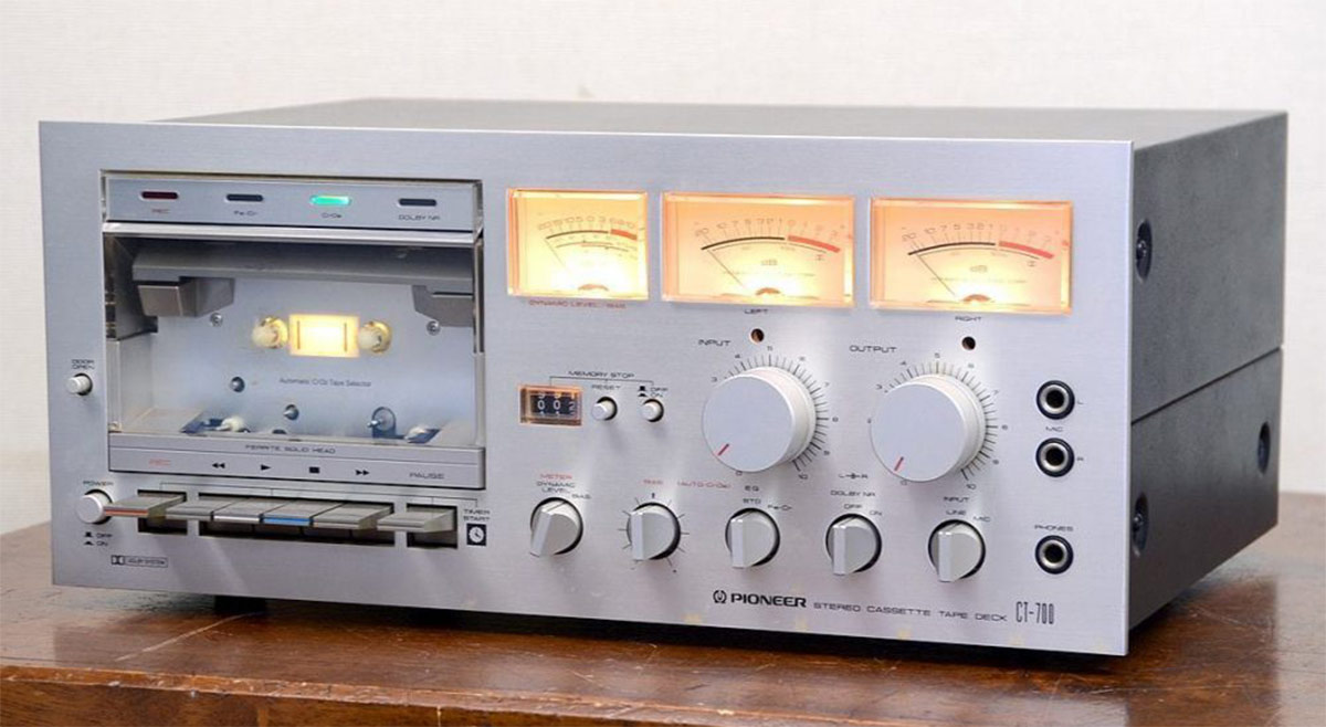

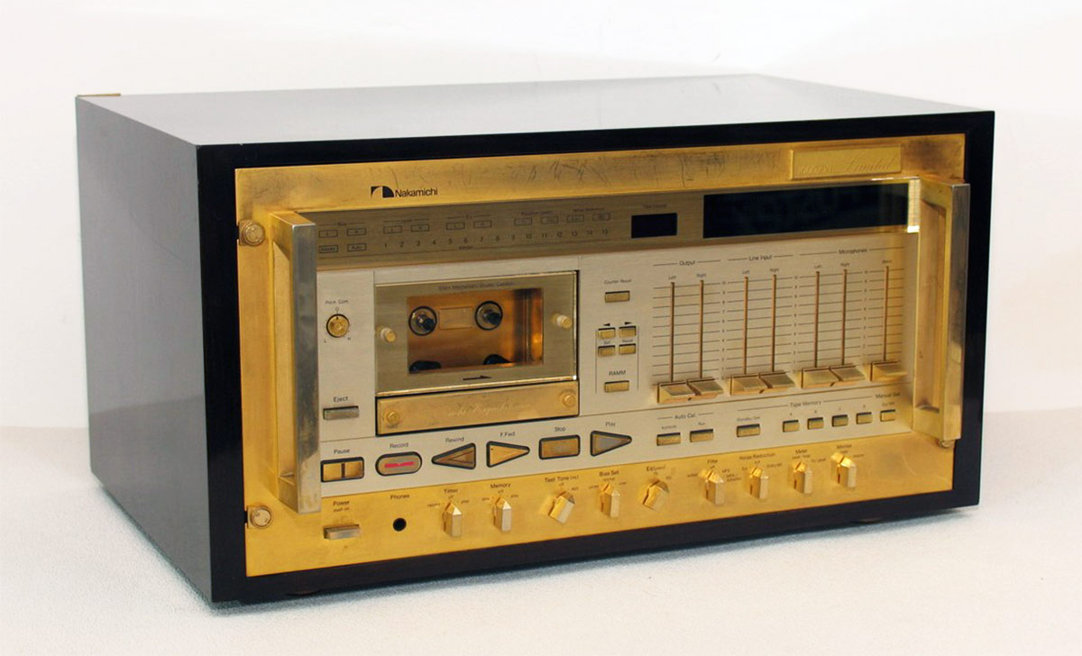

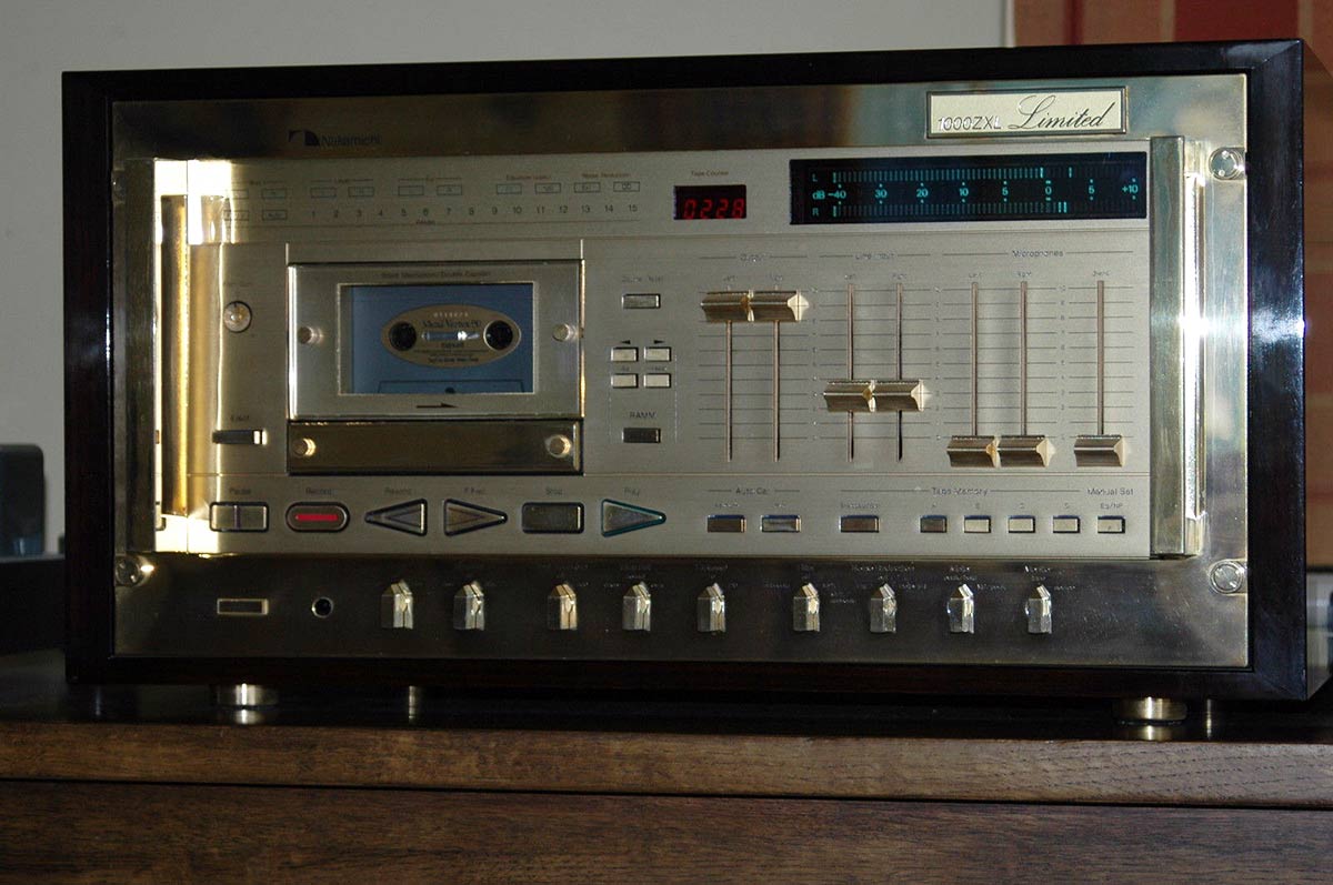

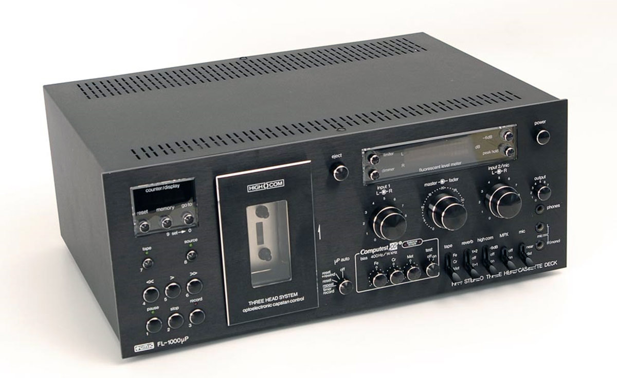

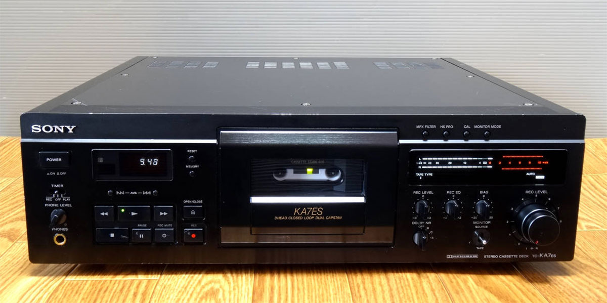

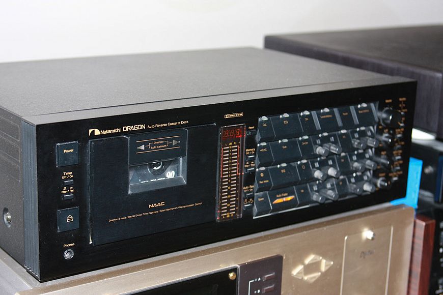

Какие кассетные деки – лучшие в истории?
Общепризнанными фаворитами являются модели Nakamichi Dragon, Nakamichi 1000XL, Eumig FL-1000, Sony TC-KA7ES, Luxman K-05, Pioneer CT-A1, Tandberg TCD 3004, Revox B215, TEAC Z-7000 и некоторые другие.

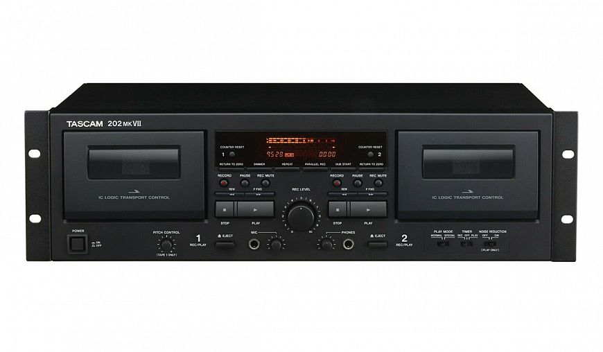

Производятся ли сейчас кассетные деки?
Да, но выбор невелик. Из крупных производителей их выпуск – всего по 1-2 модели – продолжают TEAC (Tascam) и Marantz.
