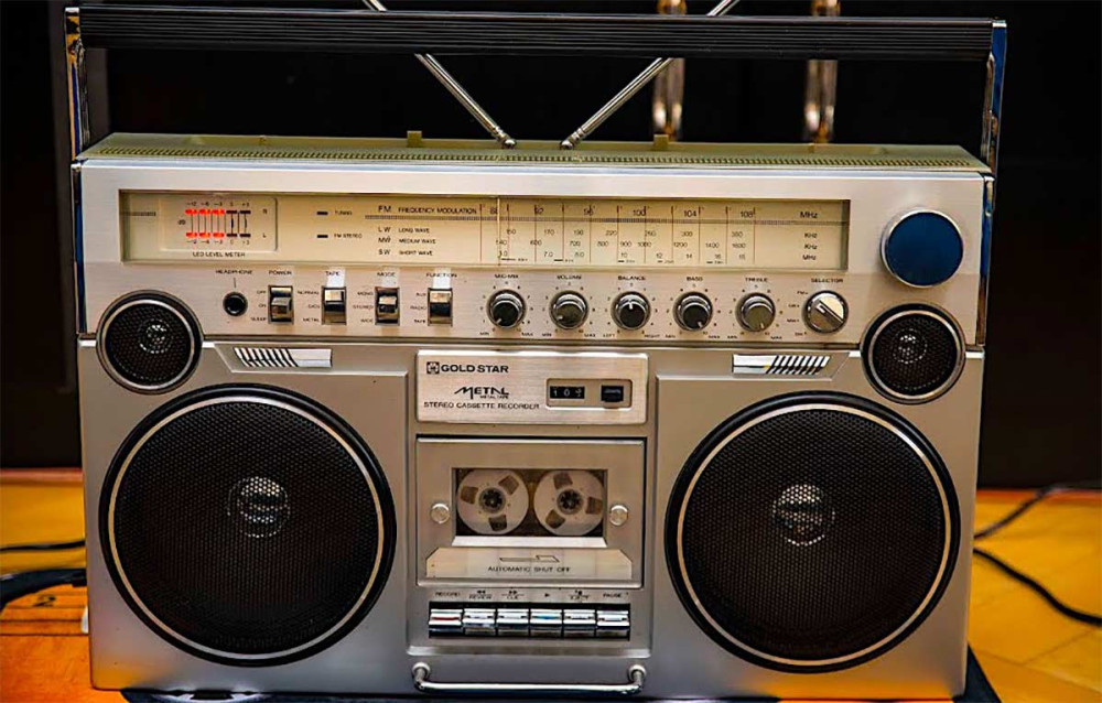

Goldstar TSR-580
Качественный моноблочный бумбокс, отличавшийся очень неплохим звучанием и солидным для своих размеров весом – 7 килограммов без учета батареек. Встроенный усилитель базировался на микросхеме Panasonic AN7156N и выдавал по 4,5 Ватта на канал. Акустические системы были построены на низкочастотных динамиках размером 160 мм и 50-мм бумажных твитерах. Светодиодный индикатор в левой части передней панели показывал уровень входного сигнала при записи. Модель производилась для американского и европейского рынка, в американской версии присутствовала отключаемая тонкомпенсация. Кассетная дека работала с лентой первого и второго типа, все регулировки – баланс, тембры, громкость и другие – были вынесены на верхнюю панель.

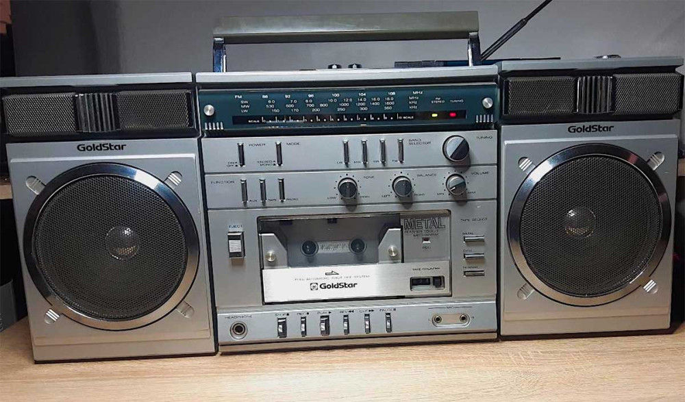

Goldstar TSR-640
Данная кассетная магнитола выпускалась с 1982 года. В ней была установлена однокассетная дека с поддержкой всех типов ленты, включая четвертый (Metal). Коэффициент детонации составлял 0,15%, правда, частотный диапазон был ограничен сверху всего 12 кГц. Акустическая система включала 160-мм басовики и 50-мм бумажные высокочастотные динамики. Для автономной работы магнитоле требовались 8 батареек типа D, максимальная пиковая мощность составляла 5,5 Ватт на канал. Все органы управления располагались на передней панели, тюнер работал в четырех диапазонах.

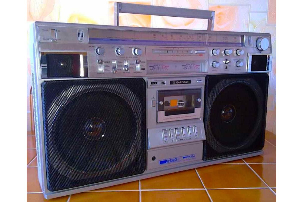

Goldstar TSR-800
Большой моноблочный бумбокс, производившийся с 1983 года. В нем устанавливались солидные 200-мм низкочастотные динамики и 50-мм твитеры. Заявленная максимальная мощность составляла 6,2 Ватта на канал, весил бубмбокс 9 килограммов (без учета батареек) при размерах 627 x 358 x 145 мм. Частотный диапазон кассетной деки при работе на запись на ленту четвёртого типа составлял от 60 до 14 000 Гц, при этом коэффициент детонации был всего лишь 0,04% – превосходный результат для бумбокса. Оснащение включало темброблок и отключаемый контур тонкомпенсации.

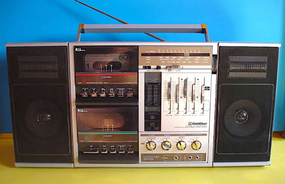

Goldstar TSW-632
Оригинальная двухкассетная магнитола 1984 года, состоявшая их трех частей – центрального блока и двух акустических систем. В ней было два кассетоприемника, расположенных друг над другом и способных работать с лентой четвертого типа. Правда, качество лентопротяжного механизма было средним – коэффициент детонации достигал 0,30%. Съемные акустические системы оснащались 100-мм основными динамиками и 20-мм твитерами. Оснащение включало пятиполосный эквалайзер и симпатичный вертикальный светодиодный индикатор уровня сигнала. Весил бумбокс 6 килограммов без учёта батареек, которых для работы ему требовалось восемь штук.
