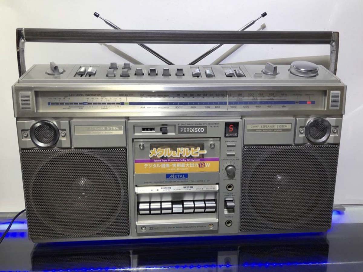

Hitachi TRK-8290 Perdisco
Классическая магнитола 1980 года, работавшая с лентой второго типа и имевшая рабочий диапазон от 50 до 14 000 Гц. Коэффициент детонации кассетной деки не превышал 0,06%. Модель оснащалась 16 см басовыми динамиками и 5 см твитерами, выходная мощность была заявлена на уровне 5 Ватт на канал при КНИ 10%. К бумбоксу можно было подключать выносной беспроводной микрофон, работавший по радиоканалу.

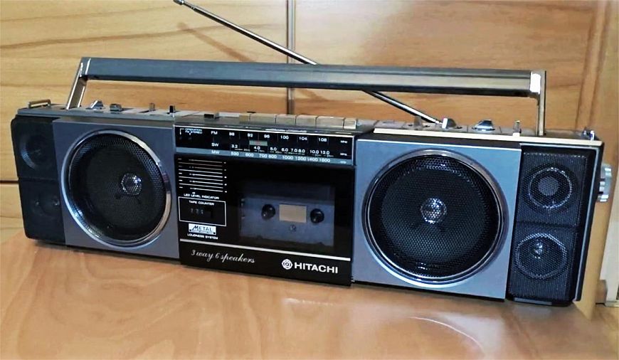

Hitachi TRK-6700H
Hitachi TRK-6700H
Компактная магнитола имела отличное оснащение, включавшее деку с квазисенсорным управлением и поддержкой ленты четвертого типа, светодиодным индикатором уровня сигнала и функцию тонкомпенсации. Акустические системы были трехполосными, что очень необычно для бумбокса такого форм-фактора. Басовики имели диаметр 10 см, СЧ-драйверы – 4 см, пищалки – 2 см. В магнитоле были линейные вход и выход, а также возможность подключения внешнего микрофона для микширования. Для автономной работы модели требовались 6 батареек типа С.

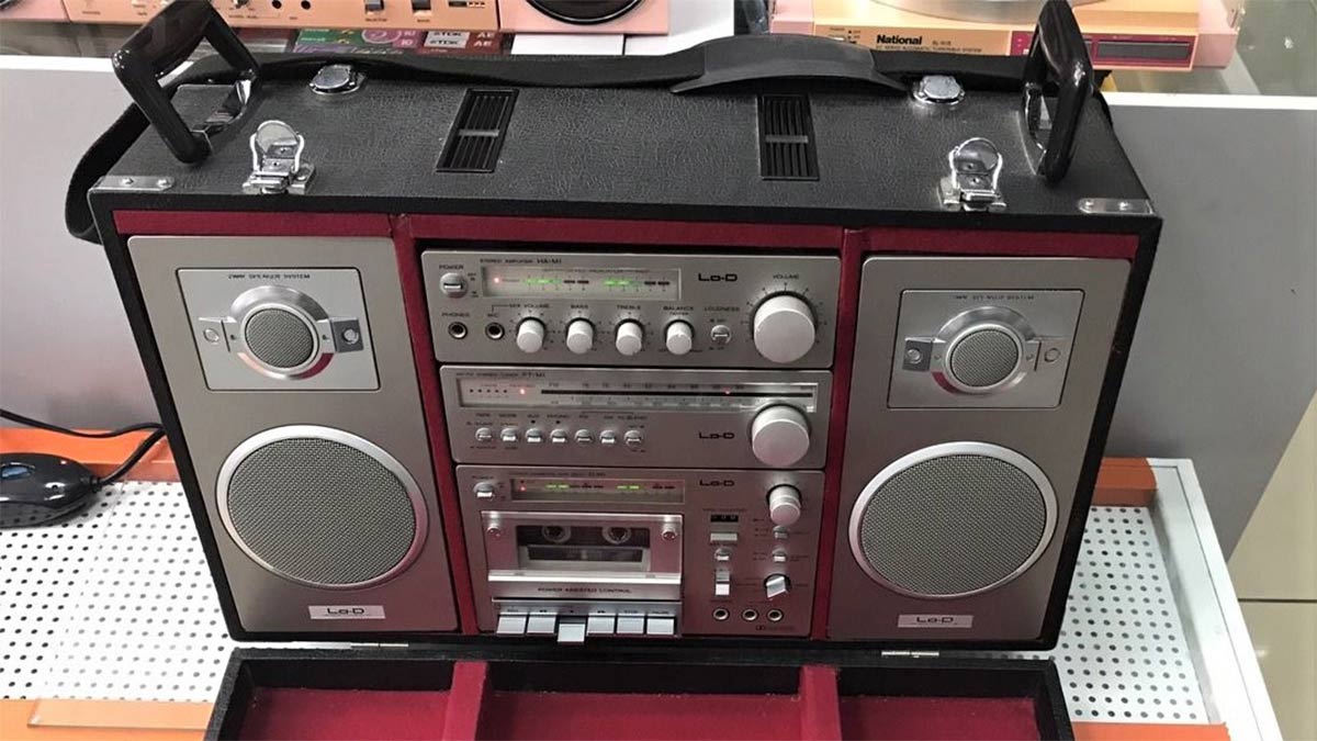

Hitachi / Lo-D M1
Hitachi / Lo-D M1
Это серьезная переносная система, продававшаяся также под хайфайным брендом Lo-D и выпускавшаяся с 1980 года. Существовало несколько версий с объединенным либо раздельным блоком тюнера и усилителя, разными кассетными деками, а также различными акустическими системами, оснащавшимися 12 см НЧ-драйверами и 5 см твитерами. Заявленная долговременная мощность составляла 25 Ватт на канал, для переноски предлагался специальный кейс. Работать система могла как от сети, так и от батареек, либо автомобильного аккумулятора.

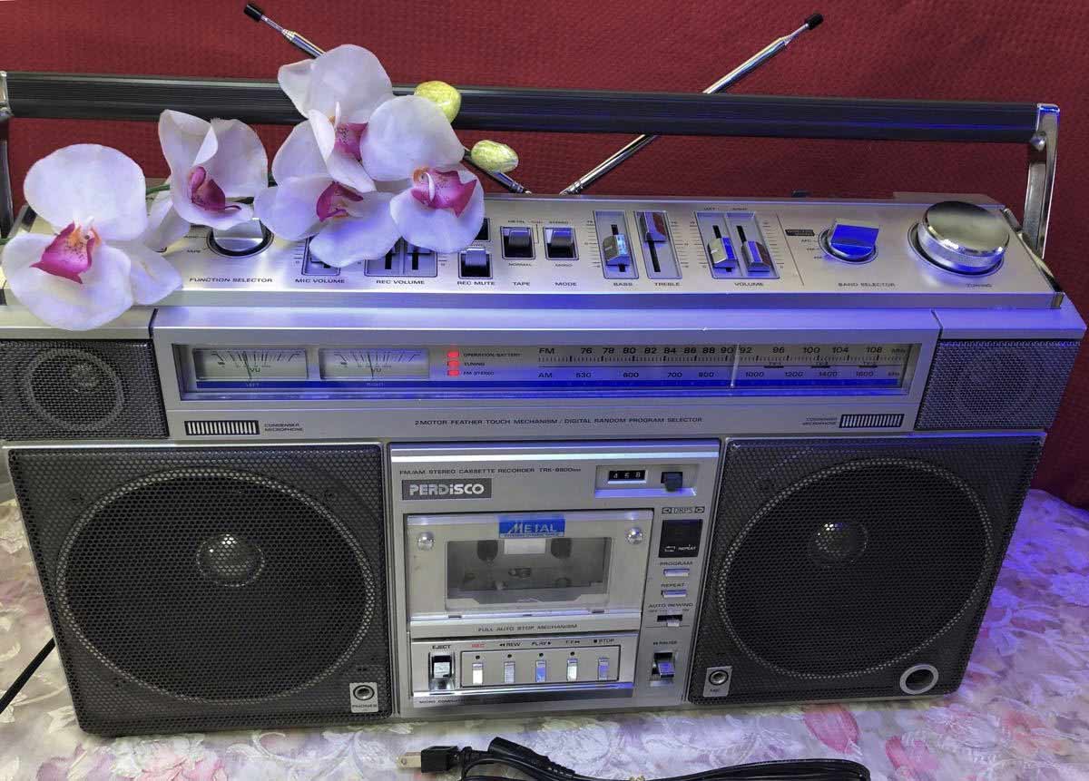

Hitachi TRK-8800 RM Perdisco
Топовая магнитола 1980 года с пультом дистанционного управления для двухмоторной кассетной деки. Пультом ДУ выступал выносной микрофон, подключавшийся к входу, расположенному в правом нижнем углу. На нем были предусмотрены клавиши для управления магнитофоном. Дека имела функция таймера, поиска песен и автоматической перемотки на начало.

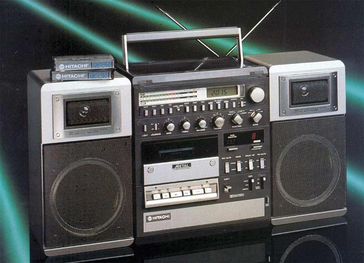

Hitachi TRK-9900
Hitachi TRK-9900
Самая мощная и внушительная трехблочная магнитола фирмы, выпускавшаяся с 1981 года. Кассетная дека имела коэффициент детонации 0,05% и могла работать со всеми типами ленты, частотный диапазон с лентой четвертого типа был от 20 до 17 000 Гц. В ней также был фирменный поиск DRPS (Digital Random Program Selector). Блок питания магнитолы был построен на мощном тороидальном (!) трансформаторе, усилитель – на микросхеме Sanyo STK430II, выдававшей солидную мощность. Акустические системы включали 12 см басовики и 5 см ВЧ-динамики. Общий вес бумбокса достигал 12,1 килограмма, без учета батареек, которых для работы ему требовалось 10 штук.

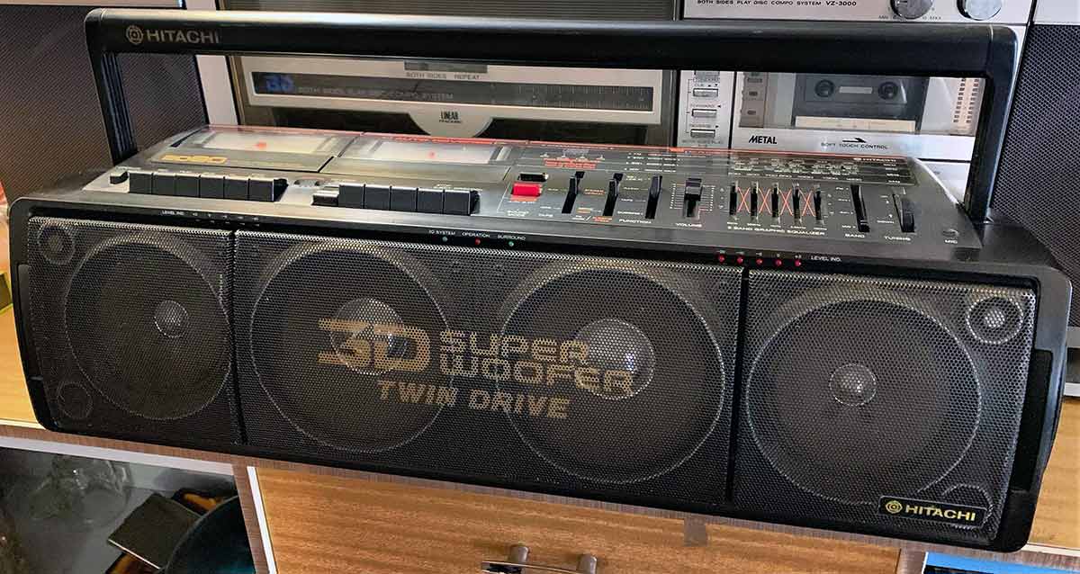

Hitachi TRK-3D80
Hitachi TRK-3D80
Необычная двухкассетная магнитола выпуска 1988 года. Она отличается длинным корпусом – целых 68 см – и применением активного НЧ-звена. Основной диапазон озвучивается 12 см динамиками, а за бас отвечают два 16 см вуфера, находящиеся в середине передней панели. Они работают от отдельного усилителя мощностью 2 х 4 Ватта, в то время как на основные широкополосные драйверы сигнал подается с другого усилительного модуля мощностью 2 х 3 Ватта. Причем эти цифры заявлены при работе от батареек, при подключении к электросети мощность явно возрастает. Кассетная дека здесь не слишком хороша, зато бумбокс очень громкий!
