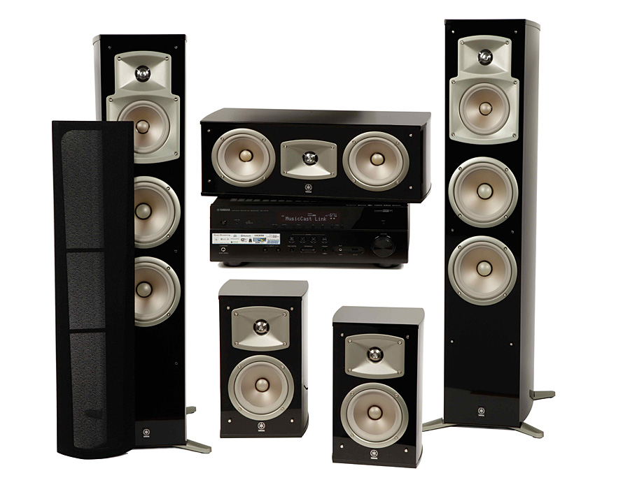

Комплект домашнего кинотеатра Yamaha Kinoset '79
AV-ресивер Yamaha RX-V579
Фронтальная акустика Yamaha NS-555
Акустика центрального канала Yamaha NS-C444
Тыловая акустика Yamaha NS-333
Цена – 99 990 руб.
Осенью прошлого года мы уже рассказывали об AV-ресивере Yamaha RX-V579. Сегодня компания Yamaha предлагает приобрести через торговую сеть М.Видео готовый монобрендовый комплект оборудования для домашнего кинотеатра Kinoset ‘79 на базе этого ресивера, дополненного акустическими системами окружающего звучания 5.0 серии NS. Такой крупный “кинотеатр в одной коробке”, точнее говоря, в нескольких больших и тяжелых коробках.

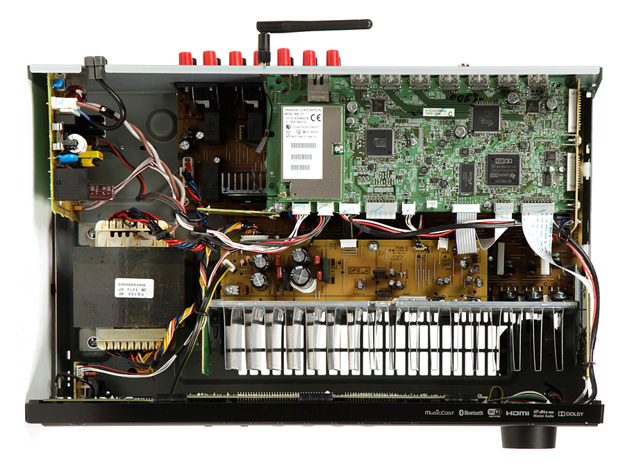

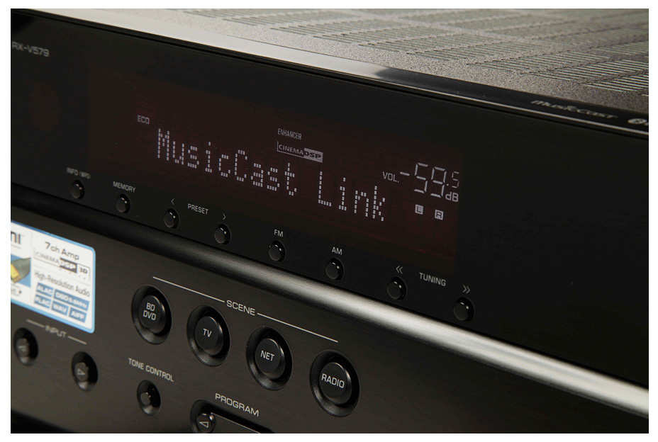

Главным элементом набора стал знакомый нам по осеннему тесту AV-ресивер Yamaha RX-V579, оснащенный семью каналами усиления, что позволяет организовать на его основе полноценный домашний кинотеатр в конфигурации 7.2. Кроме того, дополнительные два канала усиления можно использовать для реализации биампинга фронтальной пары акустических систем, что и заложено в концепции комплекта Yamaha Kinoset ’79. Усилительные каскады полностью дискретные – реализованы на парах мощных транзисторов Toshiba A1941 / C5198. Но главной причиной, почему для этого набора производитель выбрал именно модель RX-V579, а не более доступные варианты, стал обширный сетевой функционал. Аппарат может быть интегрирован в домашнюю компьютерную сеть как проводным способом через Ethernet RJ-45, так и по Wi-Fi – соответствующий адаптер встроен в ресивер. Кроме того, поддерживается здесь и Bluetooth, позволяющий компоненту работать с мобильными гаджетами напрямую.
При этом, Yamaha RX-V579 поддерживает целый арсенал сетевых технологий, полностью раскрывающих потенциал ресивера как центра современной домашней развлекательной системы. Среди них технологии Airplay и Wireless Direct, а также фирменная технология построения беспроводных распределенных музыкальных систем MusicCast, позволяющая объединить в единую сеть различные аудиоустройства – смартфоны, планшеты, компьютеры, AV-ресиверы, саундбары, беспроводные акустические системы и стереофонические мини-системы, и использовать единую фонотеку и централизованное управление при помощи специального приложения, устанавливаемого на мобильный гаджет. В качестве хранилища контента могут выступать не только серверы домашней сети, но и музыкальные стрим-сервисы в глобальной паутине – Spotify, Pandora и другие, а также сотни интернет-радиостанций. Технология полностью совместима с аудио высокого разрешения – поддерживаются форматы FLAC, WAV с разрешающей способностью вплоть до 24 бит / 192 кГц, а также DSD. В качестве беспроводного канала передачи данных MusicCast может использовать не только сеть Wi-Fi, но и Bluetooth, что значительно расширяет спектр совместимых устройств. Таким образом, выбрав для знакомства с окружающим звучанием комплект Yamaha Kinoset ’79, вы в качестве бонуса получаете возможность организовать у себя дома продвинутую музыкальную мультирум-систему.

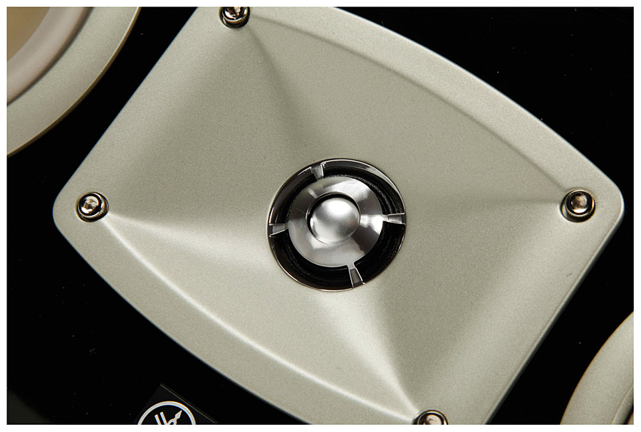

Идентичность используемых в АС твитеров и схожесть СЧ/НЧ излучателей (они отличаются лишь диаметром диффузоров) обеспечивают необходимую тональную однородность окружающего звукового поля – один из важнейших моментов при построении системы окружающего звучания.

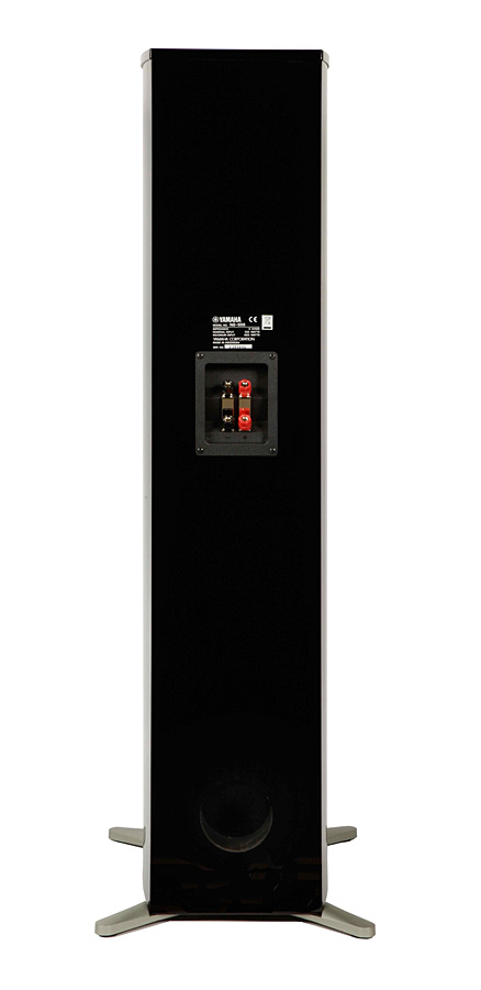

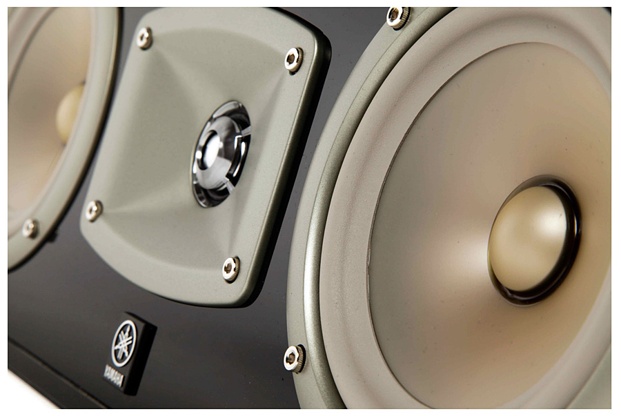

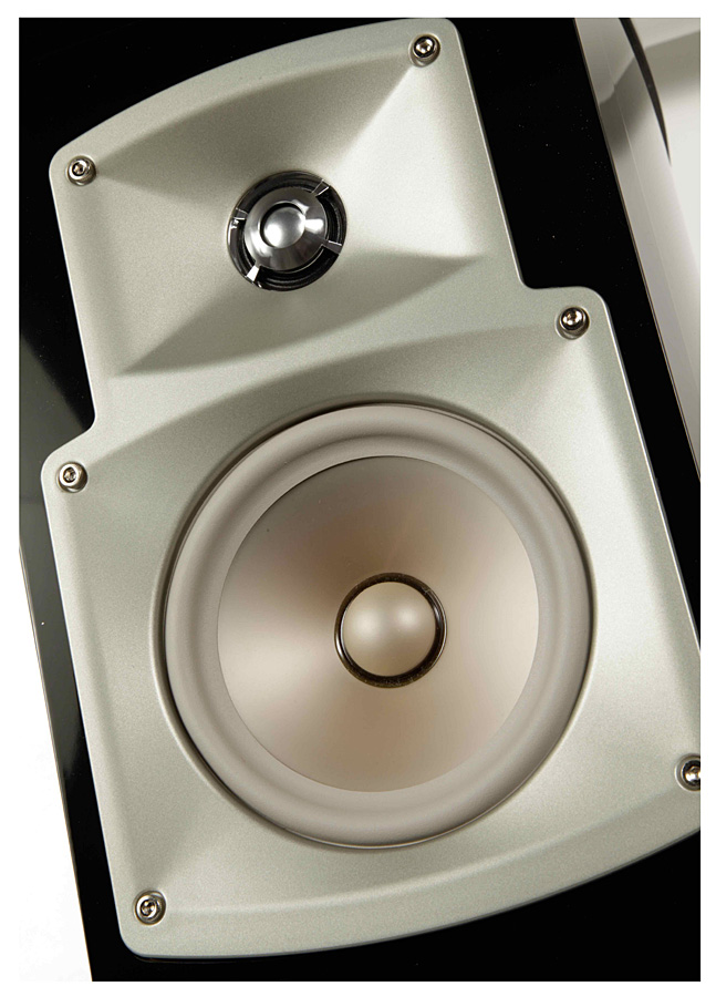

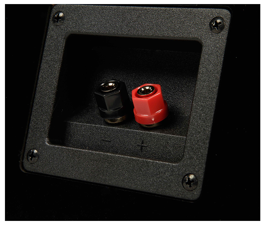

Комплект акустических систем окружающего звучания 5.0 серии NS имеет классическую структуру – для фронтальной пары выбраны крупные трехполосные напольные колонки NS-555 с возможностью раздельного усиления низкочастотного и СЧ/ВЧ диапазонов. Классическая АС центрального канала NS-C444 дополнена двухполосными мониторами NS-333 для обслуживания тыла. Идентичность используемых в АС твитеров и схожесть СЧ/НЧ излучателей (они отличаются лишь диаметром диффузоров) обеспечивают необходимую тональную однородность окружающего звукового поля – один из важнейших моментов при построении системы окружающего звучания.

Акустические компоненты комплекта домашнего кинотеатра Yamaha Kinoset ’79 демонстрируют отличные характеристики, важной особенностью которых являются весьма умеренные требования к звукоусилительной аппаратуре. Здесь и стабильный во всем рабочем диапазоне частот импеданс, с минимумом, не опускающемся ниже 4,8 Ом, и достаточно высокая чувствительность (88 дБ/1м/1Вт). Привносимые искажения весьма низкие во всей полосе рабочих частот при среднем уровне воспроизводимых громкостей (рис.1, 2 и 3 синий граф соответственно для фронта, центра и тыла при 88 дБ). Проведенные измерения при уровне 94 дБ не выявили значимых приращений КНИ, что свидетельствует о достаточной перегрузочной способности колонок. Графики частотных искажений для центрального канала и тыловой пары показаны соответственно на рисунках 2 и 3 (красный граф) и не нуждаются в особых комментариях. Неравномерность здесь не превышает +\- 0,8 дБ на средних частотах. Нижняя граничная частота достаточная для функционального предназначения этих компонентов (76 и 58 Гц по уровню -10 дБ). АЧХ фронтальной акустики (рис.1, красный граф) менее стабильна. Флуктуации графа слишком велики, что естественно отражается на расчетном значении неравномерности (см. таблицу). Но не стоит винить в этом разработчиков. Подобную картину мы неоднократно наблюдали у систем с подобной конструкцией, где большое количество динамиков, работающих на параллельных или смежных частотах, сильно разнесены относительно друг друга. В этом случае, на близком расстоянии (здесь 1 метр), мы наблюдаем ярко выраженную интерференционную картину. При установке микрофона уже на 2 метрах график заметно уплощается, а показатели приходят в норму. Подробные комментарии для четвертого компонента системы – AV-ресивера Yamaha RX-V579 вы найдёте в наших ранних публикациях. Здесь дадим график частотных искажений при различных мощностях для сигнала 1 кГц и нагрузок 8 и 4 Ом. Нет никаких сомнений, что характеристики всех компонентов данной системы очень удачно согласованы и обеспечат качественный уровень звукового сопровождения кинофильмов.

Тип – напольные акустические системы | Название – Yamaha NS-555 | Частотная характеристика, Гц – 35 – 35 000 | Число полос – 3 (НЧ – 16 см, конус PMD x 2; СЧ – 13 см; ВЧ – алюминиевый купол 2,5 см; частоты раздела кроссовера – 1 кГц, 4 кГц) | Акустическое оформление – фазоинвертор | Сопротивление, Ом – 6 | Чувствительность, дБ – 88 | Мощность усилителя, Вт – 100 – 250 | Габариты одной колонки, см – 98,0 x 22,2 x 34,5 | Масса одной колонки, кг – 20,0

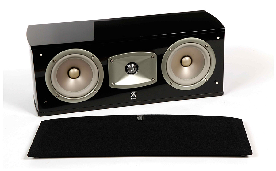

Тип – акустическая система центрального канала | Название – Yamaha NS-C444 | Частотная характеристика, Гц – 55 – 35 000 | Число полос – 2 (НЧ/СЧ – 13 см, конус PMD x 2; ВЧ – алюминиевый купол 2,5 см; частота раздела кроссовера – 3 кГц) | Акустическое оформление – фазоинвертор | Сопротивление, Ом – 6 | Чувствительность, дБ – 89 | Мощность усилителя, Вт – 100 – 250 | Габариты одной колонки, см – 19,0 x 51,4 x 21,3 | Масса колонки, кг – 7,3
Тип – полочные акустические системы | Название – Yamaha NS-333 | Частотная характеристика, Гц – 60 – 35 000 | Число полос – 2 (НЧ/СЧ – 13 см, конус PMD; ВЧ – алюминиевый купол 2,5 см; частота раздела кроссовера – 3 кГц) | Акустическое оформление – фазоинвертор | Сопротивление, Ом – 6 | Чувствительность, дБ – 87 | Мощность усилителя, Вт – 60 – 150 | Габариты одной колонки, см – 32,0 x 20,0 x 21,3 | Масса одной колонки, кг – 5,5

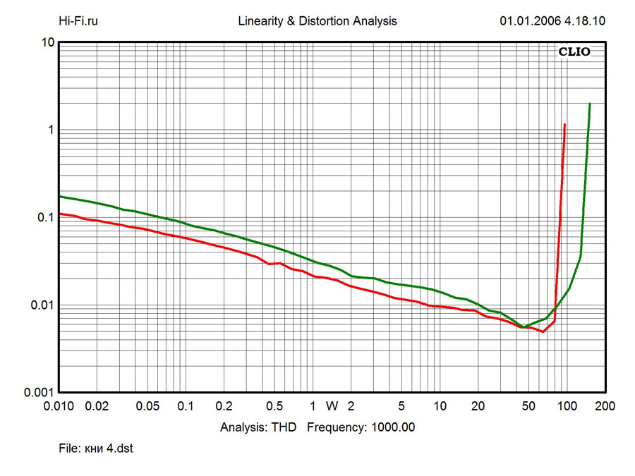

Результаты инструментальной экспертизы – ресивер Yamaha RX-V579
Макс. мощность (0,7% КНИ, 1 кГц) на 8 / 4 Ом, Вт | 95 / 145 |
Макс. мощность (0,7% КНИ, 8 Ом) на 1 кГц / 80 Гц / 10 кГц, Вт | 95 / 95 / 95 |
КНИ на 0,5 Рмакс, на 1 кГц / 80 Гц / 10 кГц, % | 0,006 / 0,007 / 0,014 |
Переходное затухание между каналами не менее на 1кГц / 10кГц, дБ | 55 |
Отношение сигнал/шум, дБА | 102 |
Коэффициент демпфирования (8 Ом, 80 Гц) | 155 |
Неравномерность АЧХ в полосе 20Гц-20кГц, дБ | 0,09 |
Спад на частоте 80 кГц, дБ | 0,47 |

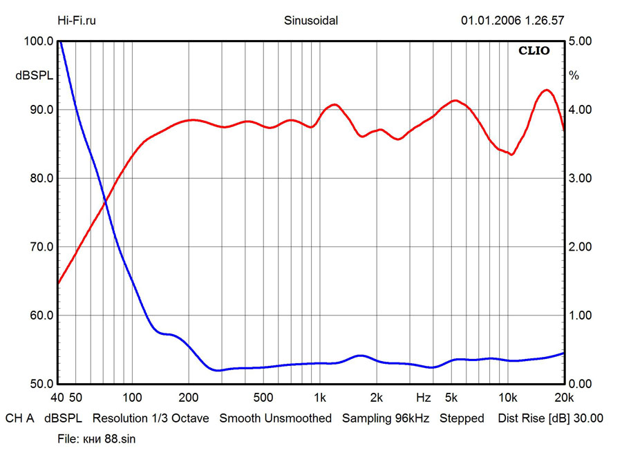

Результаты инструментальной экспертизы – фронт Yamaha NS-555
Чувствительность, дБ 1Вт / 1м | 88 |
Неравномерность в полосе 160—1200 Гц, ±, дБ | 2,8 |
Неравномерность в полосе 1200—10 000 Гц, ±, дБ | 3,9 |
Средний КНИ в полосе 100 Гц — 10 кГц (82 дБ / 1 м), % | 0,24 |
Значение КНИ на 1 кГц, % | 0,29 |
Максимальное входное сопротивление, Ом (частота, Гц) | 30,7 (940) |
Минимальное входное сопротивление, Ом (частота, Гц) | 5,2 (11 000) |
Среднее входное сопротивление, Ом | 10,5 |
Нижняя граничная частота -3 / -6 / -10 дБ, Гц | 65 / 53 / 40 |

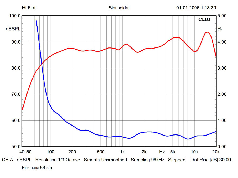

Результаты инструментальной экспертизы – центр Yamaha NS-C444
Неравномерность в полосе 160—1200 Гц, ±, дБ | 0,8 |
Неравномерность в полосе 1200—10 000 Гц, ±, дБ | 2,4 |
Средний КНИ в полосе 100 Гц — 10 кГц (82 дБ / 1 м), % | 0,33 |
Значение КНИ на 1 кГц, % | 0,30 |
Максимальное входное сопротивление, Ом (частота, Гц) | 19,2 (2000) |
Минимальное входное сопротивление, Ом (частота, Гц) | 4,8 (9 000) |
Среднее входное сопротивление, Ом | 8,1 |
Нижняя граничная частота -3 / -6 / -10 дБ, Гц | 110 / 92 / 76 |

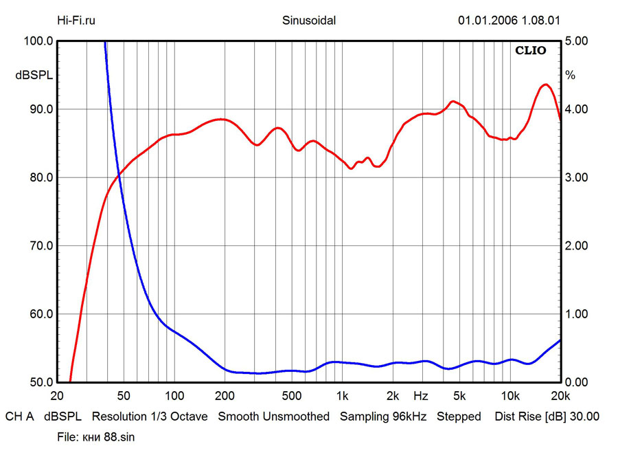

Результаты инструментальной экспертизы – тыл Yamaha NS-333
Чувствительность, дБ 1Вт / 1м | 87 |
Неравномерность в полосе 1200—10 000 Гц, ±, дБ | 2,5 |
Средний КНИ в полосе 100 Гц — 10 кГц (82 дБ / 1 м), % | 0,58 |
Значение КНИ на 1 кГц, % | 0,37 |
Максимальное входное сопротивление, Ом (частота, Гц) | 27,2 (115) |
Минимальное входное сопротивление, Ом (частота, Гц) | 5,1 (9 000) |
Среднее входное сопротивление, Ом | 9,4 |
Нижняя граничная частота -3 / -6 / -10 дБ, Гц | 93 / 72 / 58 |
