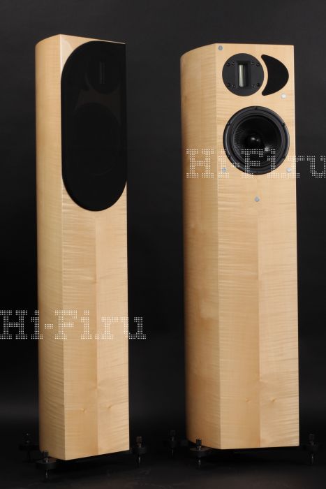

Линейка, представленная Apertura Audio на отечественном рынке, содержит четыре пары напольных колонок. Armonia занимают в ней третью позицию, и, судя по рангу, их можно считать если не дешевыми, то, по крайней мере, бюджетными в представлении производителя. Однако понятие «бюджетная покупка» за последнее десятилетие пережило бархатную революцию, и в итоге арифметический смысл составляющих его слов изменился примерно на порядок (причем не только в отдельно взятой стране). Тем не менее за объявленную цену потребитель получает современное по дизайну и технологиям изделие, в качестве которого априори сомнений не возникает. Аргументы в пользу такой уверенности найти нетрудно, и для этого совершенно не нужно прибегать к тайнам подсознания и прочей эзотерике, достаточно просто осмотреть колонки снаружи, благо большая часть их потребительского потенциала имеет хорошо выраженные внешние признаки. Впрочем, у нас есть возможность не только встретить Apertura Armonia по одежке, но и разобраться в деталях их внутреннего устройства.

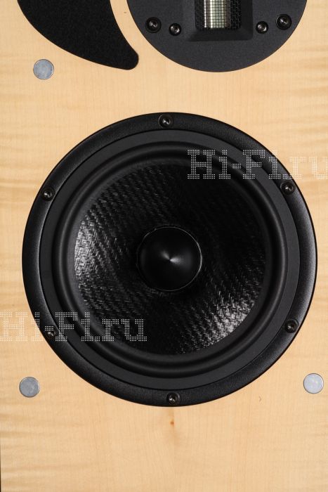

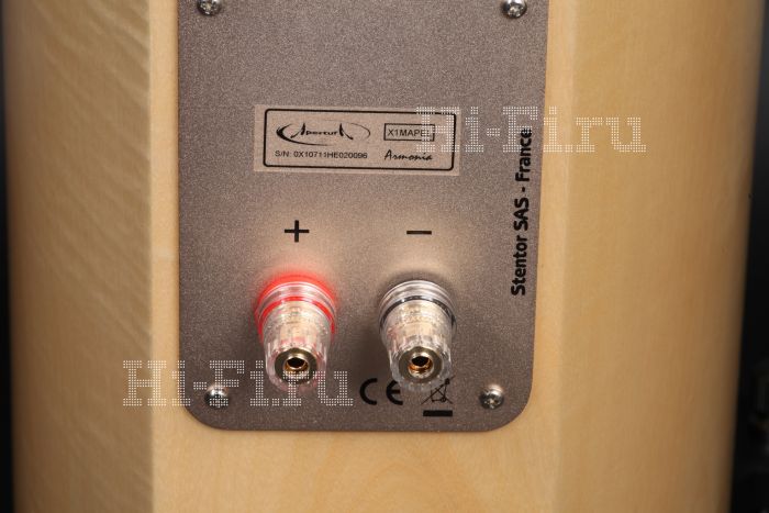

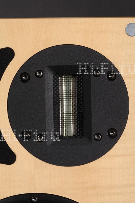

Apertura Armonia — колонки двухполосные, оборудованные ленточным твитером и традиционным динамиком, работающим в секции средних и низких частот. При этом чувствительной пищалке достается максимально возможный диапазон — частота раздела кроссовера заявлена довольно низкая, 3000 Гц. Для подобных акустических систем с комбинированными излучателями крайне важно качество перехода от ленты к конусу, поэтому технологичности всех элементов внутреннего тракта АС уделено повышенное внимание. Так, диафрагма твитера представляет собой сэндвич массой всего лишь 18 мг, а вот СЧ/НЧ-динамик, наоборот, имеет массивный 11-см магнит и эффективную систему демпфирования, благодаря чему обеспечивается линейная результирующая АЧХ. Кроссовер собран по технологии DRIM c использованием полипропиленовых конденсаторов Mundorf & Jantzen. Корпуса Apertura Armonia во избежание возникновения паразитных резонансов изготовлены из многослойного MDF толщиной 21 мм, а внутри них помещены четыре силовых каркасных разделителя. Порт фазоинвертора расположен на тыльной стенке. Для присоединения акустических кабелей предназначены винтовые клеммы. В рабочем положении каждая АС поддерживаются пятью конусами (шипами), вкручивающимися в основание кабинета.
Следует сказать несколько слов об особенностях установки колонок: основное внимание следует уделить центральному (самому большому) шипу: именно он, по заверению производителя, расположен по вертикальной оси, проходящей через центр тяжести всей конструкции, и является главной точкой опоры корпуса, а оставшиеся четыре шипа служат исключительно для устойчивости конструкции в целом. Ох, недаром живет поговорка про дополнительную ногу у собаки — попробуйте-ка решить геометрическую задачу о расположении на плоскости пяти точек, одной из которых к тому же придается сакральное значение! Впрочем, терпение и труд помогут справиться с чем угодно.
Корпуса Apertura Armonia имеют оригинальную асимметричную форму, что отчасти работает на визуальную эстетику, а еще призвано облегчить корректную расстановку АС в помещении. Вместе с тем, ориентируя оси излучателей на точку прослушивания, несимметричность кабинетов (и задаваемый ими поворот плоскости расположения динамиков) надо учитывать лишь справочно — правильная позиция определяется, как и в обычном случае, экспериментальным путем.

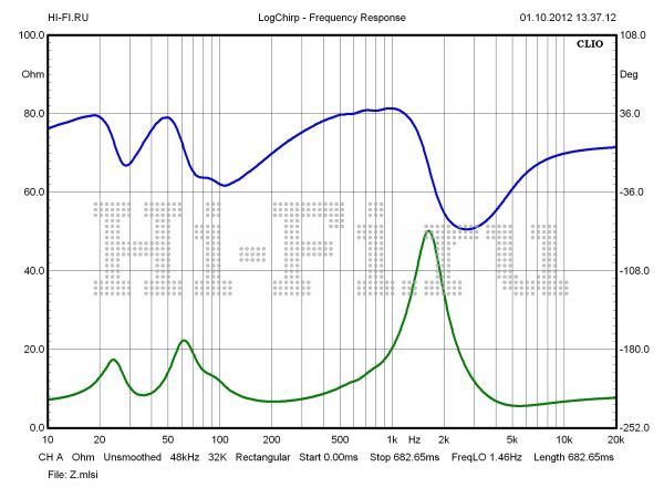

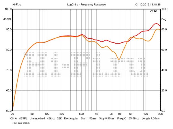

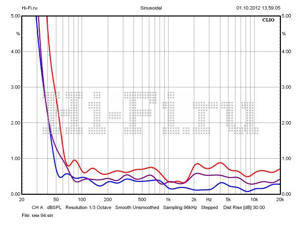

Ровная частотная характеристика акустических систем Apertura Armonia, без резких провалов и подъемов чувствительности, демонстрирует отличное согласование излучателей (рис. 2). Неравномерность в полосе средних частот не превышает ±1,2 дБ. Наблюдается увеличение отдачи в верхней октаве, но на музыкальном материале это будет едва ли заметно, особенно если немного отклониться от оси излучения твитера. Колонки уверенно играют с 40 Гц. Нелинейные искажения в этой области начинают заметно увеличиваться лишь при высоком уровне сигнала (94 dBSPL). При умеренной и средней громкости гармонические искажения не превышают 0,5% в большей части диапазона звуковых частот (рис. 3, для 94, 88 и 82 dBSPL / 1 м). Модуль импеданса (рис. 1) ведет себя нестабильно. Разброс значений в полосе слышимых частот достигает 45 Ом. При этом минимум не опускается ниже 5,5 Ом, что не налагает особых ограничений на выбор усилителя.
