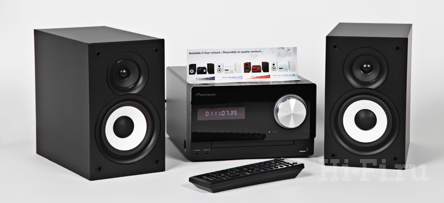

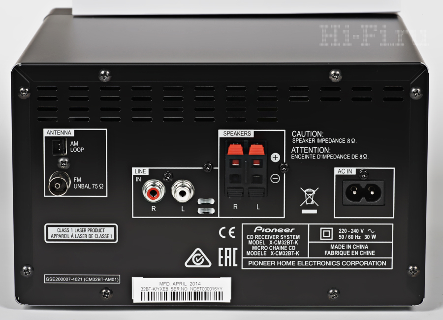

Стереосистема Pioneer X-CM32BT сочетает в себе современный дизайн и все достоинства традиционных моделей. Состоит она из центрального блока и пары пассивных колонок. Акустические кабели стандартные, блок питания встроенный, силовой провод отсоединяемый, возможности инсталляции системы, таким образом, самые широкие. Дизайн устройства весьма строг - на гладком фасаде черного, красного или белого цвета приметен только барабанный регулятор громкости. В нижней части лицевой панели cпрятаны лоток для компакт-дисков, USB-порт, выход на наушники и аналоговый вход формата minijack для подключения мобильных устройств. Также, для работы с портативной техникой поддерживается беспроводной интерфейс Bluetooth. На тыльной стороне корпуса смонтированы линейный вход на разъемах RCA, терминалы антенн АМ/FM и пружинные клеммы для подключения акустики. Мощность встроенного усилителя, работающего в классе D, составляет по 15 Ватт на каждый из двух каналов. Немного огорчает невозможность дооснащения системы активным сабвуфером (выход на него не предусмотрен), но, очевидно, в первую очередь разработчики думали о компактности системы. В кабинете или спальне избыточные басы и большой черный ящик ни к чему.

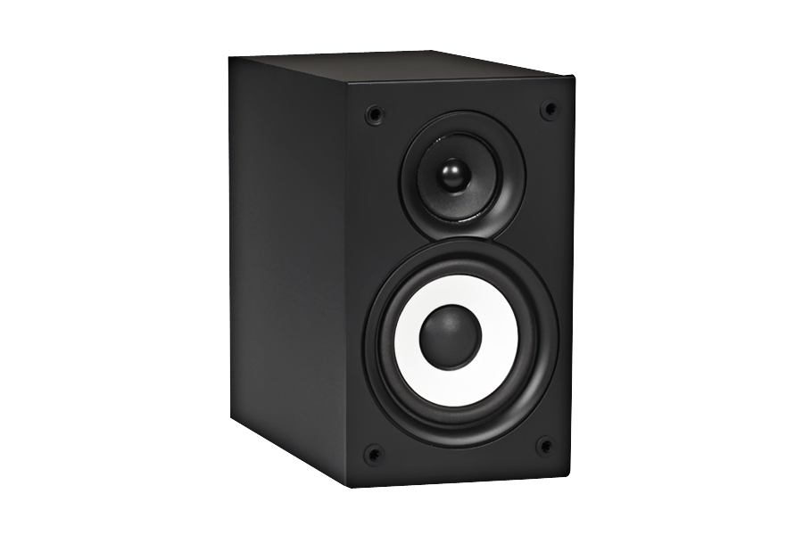

Колонки представляют собой небольшие полочные двухполосные сателлиты, оформленные в корпусе фазоинверторного типа из ДСП. Порты направлены назад, так что нелишним будет предусмотреть некоторое расстояние от стены при установке. Под съемными, обтянутыми тканью защитными грилями скрываются 94-миллиметровый СЧ/НЧ динамик и купольный твитер диаметром 50 мм.

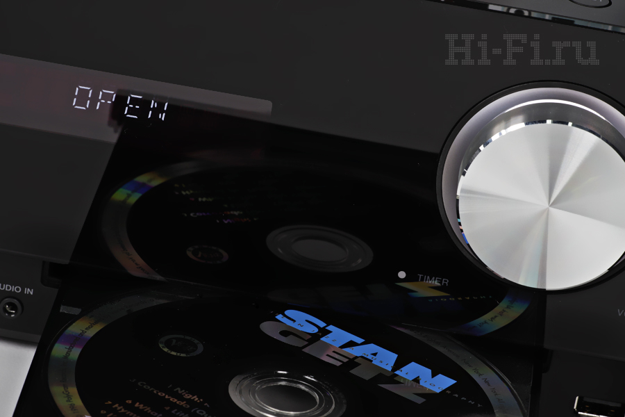

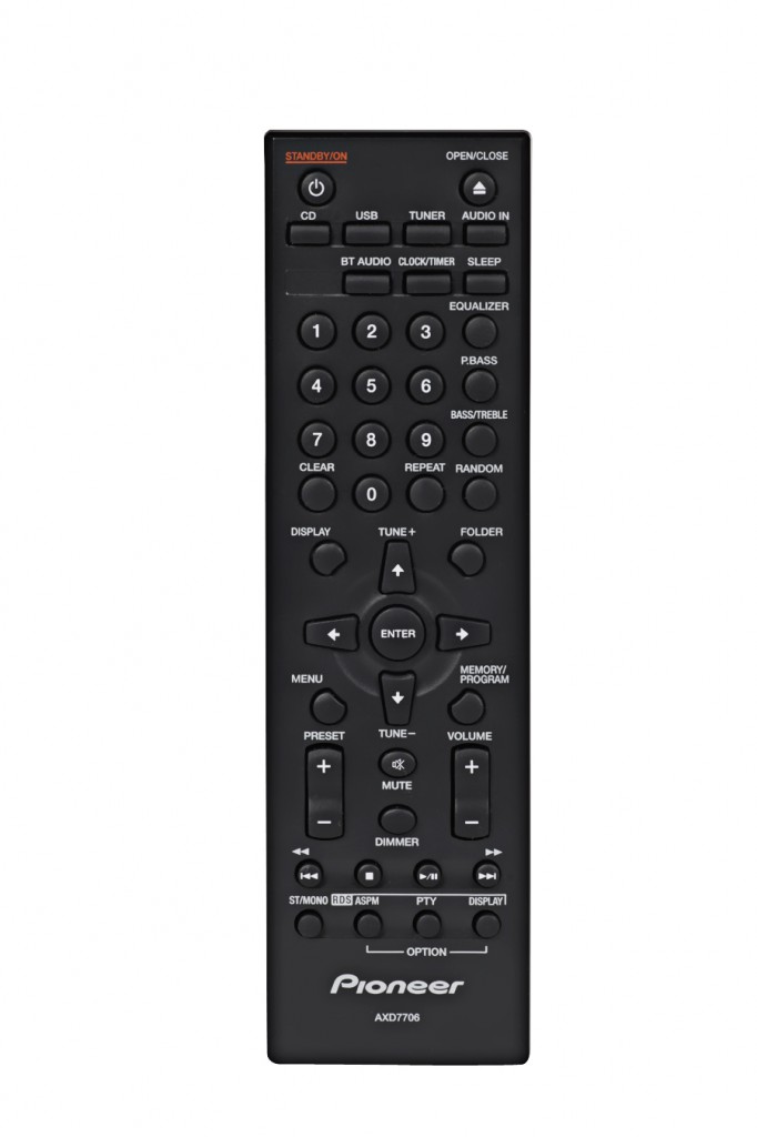

Встроенный в Pioneer X-CM32BT эквалайзер позволяет регулировать отдачу в верхней и нижней части спектра, а также предлагает четыре предустановленных режима. В память тюнера можно записать до 15 станций АМ- и 30 станций FM-диапазона. С компакт-диска, помимо формата CD-DA, читаются файлы mp3 и WMA. Для работы по Bluetooth предлагается скачать фирменное приложение Pioneer Wireless Streaming App, доступное для смартфонов, планшетов и плееров под управлением iOS или Android. Приятно, что устройство запоминает все когда-либо связывавшиеся с ним гаджеты, и для повторного подключения не требуется никаких манипуляций - оно полностью автоматическое. Также для подключения карманной техники фирмы Apple имеется специальный USB-порт, а также подставка. Используя штатный кабель (в комплект системы он не входит) можно подключить iPod, iPhone или iPad, проиграть с них музыку, а также подзарядить аккумулятор гаджета. Управлять воспроизведением удобно с полноразмерного пульта ДУ, оснащенного всеми необходимыми клавишами.

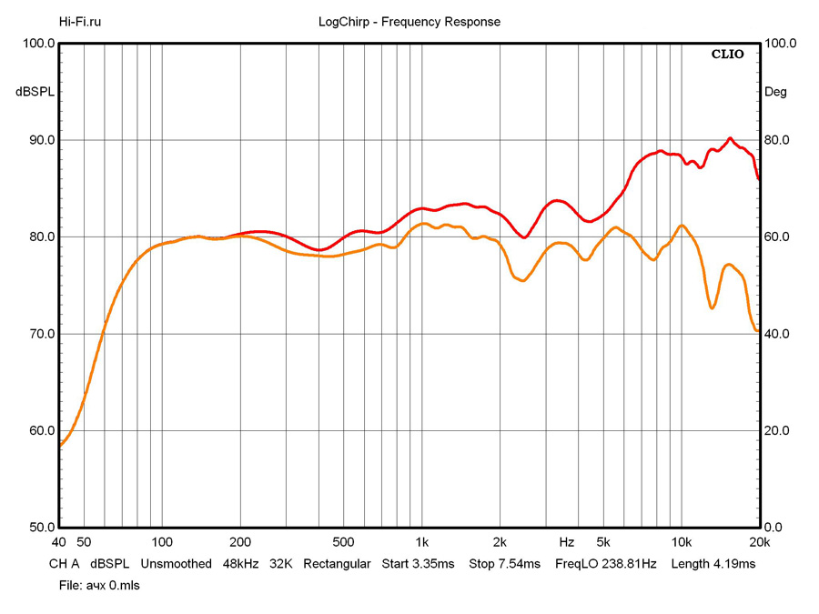

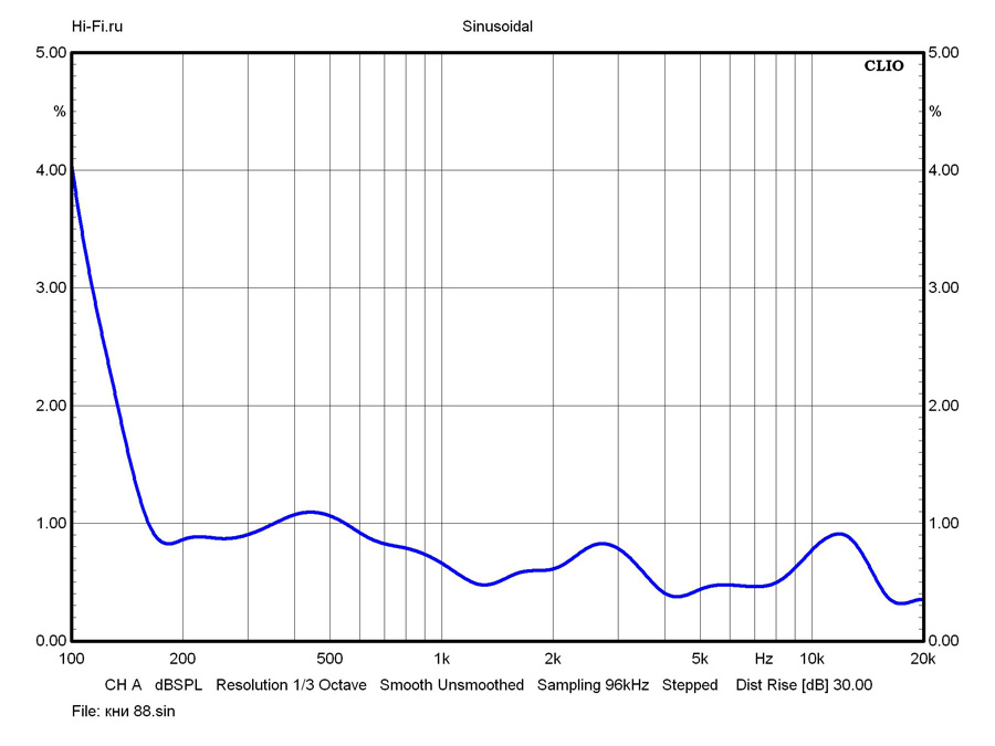

Поведение графика амплитудно-частотной характеристики музыкального центра Pioneer X-CM32BT в широкой полосе частот (примерно до 2 кГц) вполне стабильно. Неравномерность здесь не превышает +\- 1,8 дБ. В высокочастотной области показатель ухудшается, а граф демонстрирует положительный дисбаланс. Впрочем, последний артефакт легко устраним правильным позиционированием АС относительно слушателя или коррекцией с помощью темброблока. Нижняя граничная частота составила 62 Гц (по уровню -10 дБ) – достойный результат для столь компактных акустических систем. Правда, прирост нелинейных искажений в басовой области будет накладывать серьезные ограничения на этот показатель с увеличением громкости воспроизводимого сигнала. Так, при звуковом давлении 88 дБ, начало рабочей полосы сигнала следует отсчитывать с отметки не ниже 100 Гц (рис. 2).
