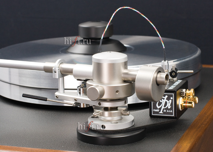

Следующий этап — установка на тонарм головки звукоснимателя и ее выставление во всех плоскостях. По традиции к вертушке прилагается железный фирменный шаблон, на который нанесена только одна точка нулевой погрешности. За подобное решение Гарри Вайсфельд подвергался неоднократной критике со стороны ортодоксальных аудиофилов, требовавших, чтобы обязательно было две нулевые точки. Однако после того как ребята с сайта vinylengine.com взяли на себя труд измерить искажения, получаемые при выставлении головки по шаблону VPI, негодующий запал у недовольных иссяк. Выяснилось, что такая геометрия дает возможность добиться более равномерного уровня искажений по всей поверхности пластинки по сравнению с традиционными точками Бервальда и Лефтгрена. Для настройки картриджа тонарм JMW 10.5i предоставляет все необходимые инструменты. Он позволяет выставить как вертикальный угол захода иглы, так и азимут, причем первый параметр можно регулировать, не прерывая проигрывания пластинки, благодаря резьбе на основании тонарма и небольшому колесику, напоминающему штурвал корабля. Подшипник у JMW 10.5i одноопорный, при этом игла установлена на дне небольшой ванночки, которую можно заполнить демпфирующим силиконовым маслом. Применять демпфер или нет, зависит как от личных предпочтений слушателя, так и от картриджа. Поэтому единственный способ принять решение — самому послушать и сделать выбор. Во время же тестирования особой потребности в дополнительном демпфировании у нас не возникло. Для компенсации скатывающей силы в тонарме есть две системы — традиционная для VPI, с использованием сопротивления скрученных между собой проводков тонарма, и привычная, с леской и грузиками.

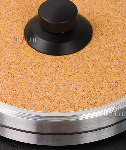

Сам производитель рекомендует первый вариант, и так мы и поступили. Прежде чем перейти к впечатлениям от прослушивания, скажем несколько слов о размещении пластинки на диске. Здесь есть три варианта на выбор. Во-первых, можно положить пластинку непосредственно на алюминиевую поверхность диска и не использовать прижим. Второй способ — воспользоваться фирменным клемпом в сочетании с резиновой шайбой, подкладывающейся под пятак. Вкупе с навинчивающимся клемпом в районе пятака создается эффект вакуумного прижима, намертво удерживающего пластинку в контакте с диском. Такой вариант был осуществим и у всех предыдущих моделей VPI. Наконец, третья возможность. Вместе с Classic поставляется еще и самоклеющийся пробковый мат, позволяющий владельцу вертушки поэкспериментировать.
Тем, кто остановится на методе полного прижима, следует аккуратно дозировать усилие при навинчивании клемпа. Если его затянуть слишком сильно, пластинка может деформироваться, да и звук станет глуховатым. При прослушивании использовались следующие головки звукоснимателя: Grado Sonata Reference, Ortofon Rondo Bronze и Goldring 2500.
