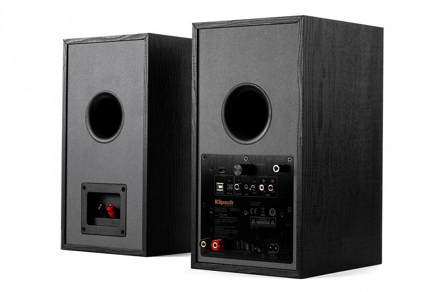

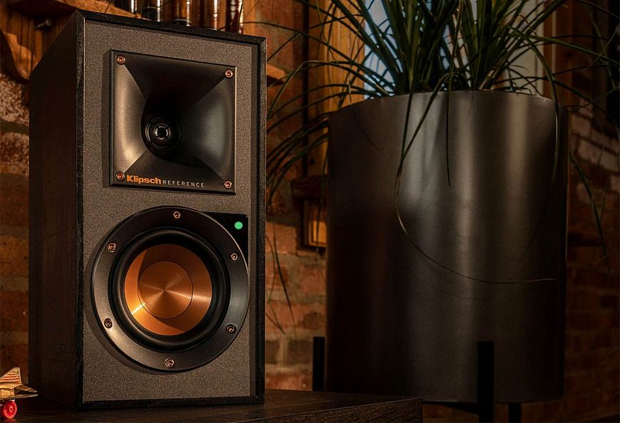

Вся электронная начинка активных мониторов Klipsch R-51PM, отличающая их от пассивных прародителей, сконцентрирована в правой колонке, к которой пассивная левая подключается комплектным акустическим кабелем. Другими словами, левая колонка вообще ничем не отличается от модели Klipsch R-51M. В правой же, кроме собственно усилителей, работающих в классе D и развивающих долговременную мощность в 120 Ватт на канал с пиковыми всплесками до 140 Ватт, есть блок ЦАП, фонокорректор для работы с головками звукоснимателя с подвижным магнитом (MM) и адаптер беспроводной связи Bluetooth. Причем, предлагаемый коммутационный арсенал позволяет подключить практически весь спектр актуальных сегодня источников. Встроенные усилители дают возможность развивать мониторам Klipsch R-51PM звуковое давление, достигающее уровня 107,3 дБ, что позволит им уверенно озвучить весьма просторное помещение.

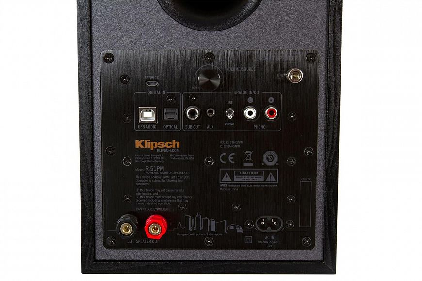

Прежде всего, обратим внимание на ЦАП. Порт USB type B позволяет использовать мониторы Klipsch R-51PM в качестве внешней звуковой карты для вашего ноутбука или рабочей станции. Существенный момент при таком подключении – качество звучания системы не будет зависеть от класса аудиочасти компьютера, который зачастую оставляет желать лучшего. Оптический порт Toslink позволит подключить мониторы к вашему телевизору, существенно улучшив качество звукового сопровождения фильмов и телепрограмм. Аналоговые входы представлены в двух видах – на разъеме миниджек и в виде пары разъемов RCA. Причем, в последнем случае можно выбрать тип входа расположенным рядом тумблером – линейный, либо вход фонокорректора Phono.
Активные акустические системы Klipsch R-51PM
Для получения музыкального контента с мобильных гаджетов используется беспроводной интерфейс Bluetooth. Если вы захотите укрепить низкочастотный фундамент, производитель предусмотрел аналоговый выход на разъеме RCA для подключения активного сабвуфера. Здесь же, на задней стенке корпуса, есть нажимная поворотная рукоятка для регулировки громкости и переключения входов. С одной стороны, может удивить не слишком удобное её расположение, с другой – в комплекте с мониторами идет небольшой пульт дистанционного управления, так что необходимости пользоваться этим манипулятором на коммутационной панели, в общем-то, нет.

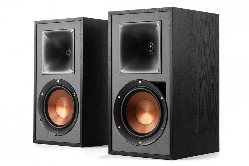

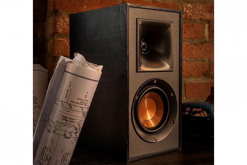

Набор динамических головок здесь точно такой-же, как в пассивных прародителях Klipsch R-51M. Высокочастотный диапазон обслуживается компрессионным твитером с дюймовым алюминиевым куполом, нагруженным на фирменный рупор Tractrix с раскрытием на 90 x 90 градусов. Средние и низкие частоты поручены драйверу с диффузором из полимера с характерным для продукции Klipsch медным напылением. Необходимый для впечатляющей басовой поддержки ход диффузору обеспечивает резиновый подвес.

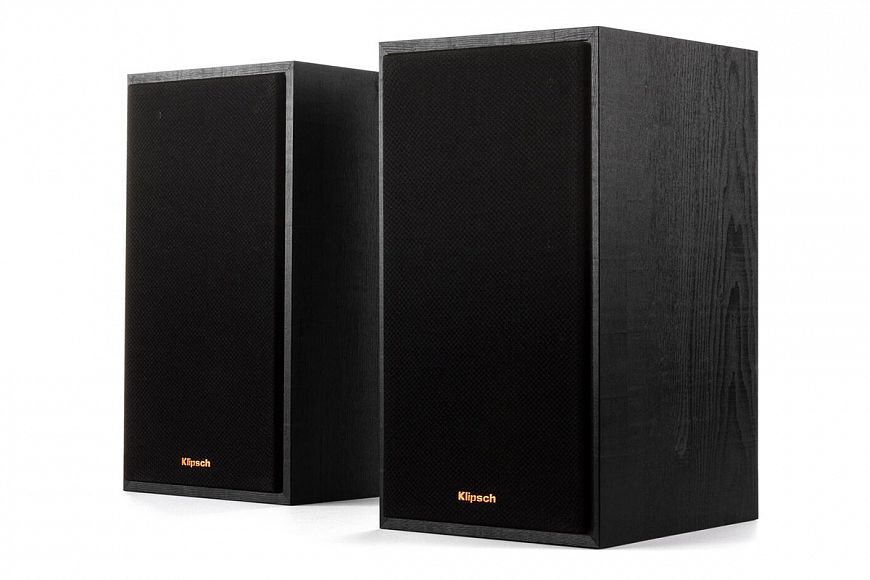

Излучатели работают в компактном корпусе, выполненным из плотных панелей MDF и отделанных чёрной виниловой пленкой, имитирующей шпон ясеня. Здесь применено фазоинверсное акустическое оформление – крупный порт фазоинвертора выведен на заднюю стенку корпуса напротив магнитной системы твитера.
