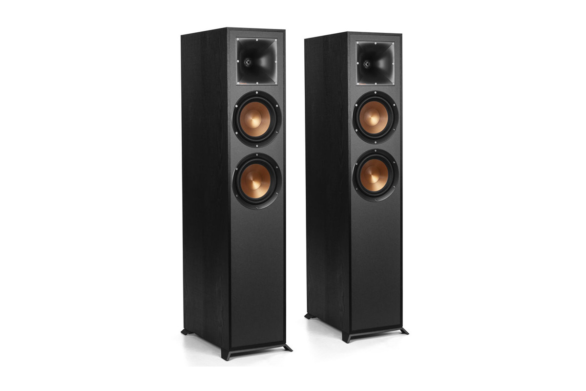

Создать недорогие напольные колонки, которые бы одновременно бы отличались утонченным и модным дизайном и при этом неплохо звучали, сегодня стремятся все производители акустики. Однако есть и приверженцы другого подхода – звук всегда в приоритете, и именно в такой философии созданы напольные Klipsch R-620F.
Акустические системы Klipsch R-620F
Конечно, маркетологи американской фирмы не устают нам напоминать про «sleek design» своих творений, но будем честны – перед нами образец классических хай-файных колонок, созданных с сугубо инженерным подходом, которые не стараются стыдливо спрятать свою природу под скругленными углами корпусов и модной белой расцветкой. На первый взгляд здесь все кажется простым и понятным. Но это только на первый взгляд, поскольку все самое интересное скрыто от досужих взглядов внутри. И именно оригинальные и проверенные временем технические решения позволяют Klipsch R-620F звучать так, как ни одни другие АС сравнимой цены.

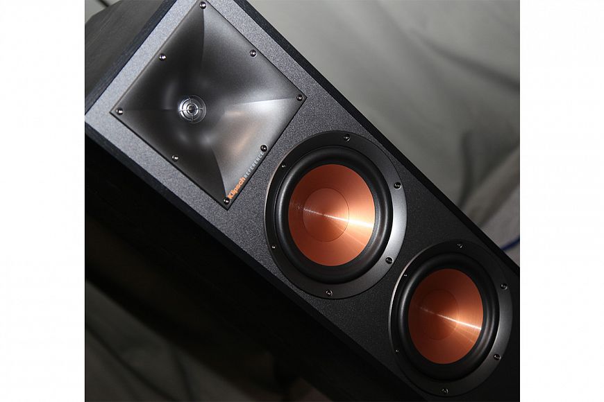

Естественно, центральным элементом всех акустических систем Klipsch является высокочастотная секция, а именно компрессионный твитер LTS, нагруженный на фирменный рупор Tractrix с раскрытием 90 х 90 градусов. Название высокочастотного динамика расшифровывается как Linear Travel Suspension, то есть он отличается исключительно линейным ходом 25-мм алюминиевого купола. А достигается это за счет использования подвеса из каптона, очень легкого и жесткого материала. Вкупе с хорошей магнитной системой и рупорной нагрузкой это обеспечивает высокую чувствительность и отличное разрешение в ВЧ-диапазоне. Средние и низкие частоты в колонках озвучивают два основных динамика диаметром 6,5 дюймов (165 мм) с диффузорами характерного медного цвета. Они изготовлены методом литья под давлением из композитного материала, представляющего собой смесь полипропилена и графита. Такие диффузоры имеют минимальную массу и высокую жесткость, что позволяет без проблем согласовать СЧ-НЧ динамики с рупорным высокочастотным звеном.

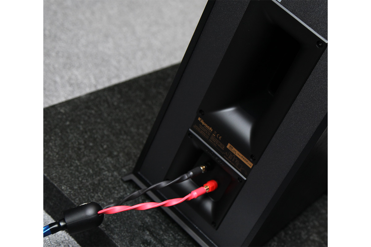

Важную роль в получении гармоничного звука играет фирменный разделительный фильтр, который включается в работу на частоте 2 000 Гц и настроен таким образом, чтобы максимально расширить диаграмму направленности на средних частотах. Нужный напор в низкочастотном диапазоне помогает создавать порт фазоинвертора оригинального профиля, также получивший название Tractrix в силу того, что он тоже раскрывается по трактрисе. Выведен порт на заднюю панель и находится в нижней ее части. Общая чувствительность системы составляет 96 дБ, что просто замечательно – вкупе с номинальным сопротивлением в 8 Ом Klipsch R-620F должны представлять собой легкую нагрузку для любого усилителя.

Подключаем
Прослушивание проходило в большом акустически подготовленном помещении в офисе российского дистрибьютора Klipsch, в тестовую систему были включены хорошо нам известные электронные компоненты – сетевой проигрыватель Magnat MMS 730, CD-проигрыватель Lyngdorf CD-2 и интегральный гибридный усилитель Magnat MA 1000. В качестве тестового материала использовались как файлы с сетевого и USB-дисков, так и, естественно, наши проверенные компакт-диски.
