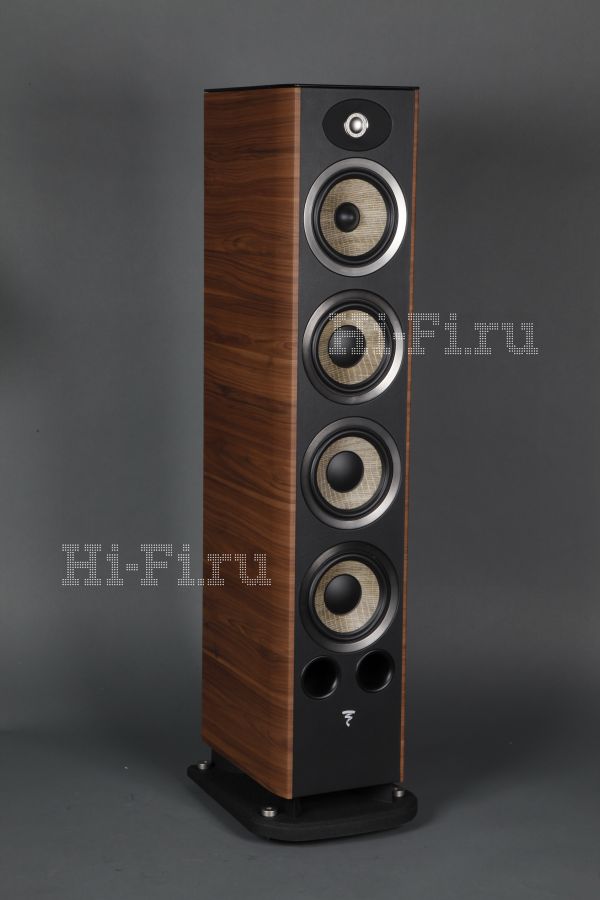

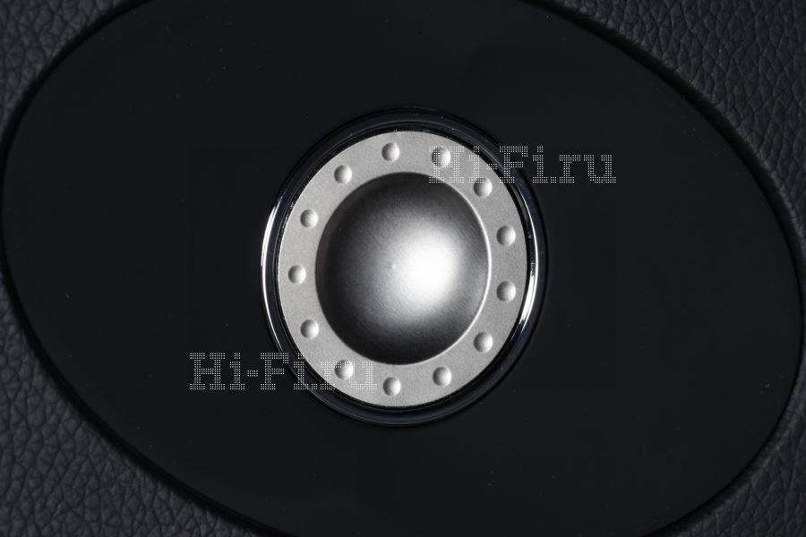

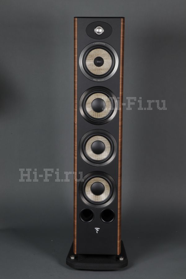

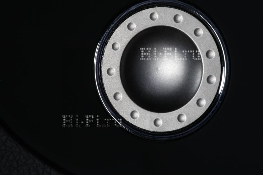

В линейке Aria акустические системы 936 занимают второе место сверху после старших напольников с индексом 948. Относительно последних замечу, что они снабжены НЧ-излучателями нетипичного для нижних и средних моделей Focal калибра — 21 см; ранее «восьмерки» и более крупные динамики можно было видеть только в АС семейства Utopia. Вот еще один из сюрпризов новой серии. Но, возвращаясь к 936-м, можно сказать, что идейно это типичные фирменные колонки, взявшие довольно много деталей, и важных, и второстепенных, у полноформатных напольных моделей Chorus. Прежде всего — классические фокаловские корпуса с набором из трех низкочастотных вуферов, одного среднечастотника (конусы всех четырех динамиков сделаны из идентичного материала, однако имеются и различия; в частности, из видимого снаружи — в форме защитных колпачков) и твитера с обычным для Focal инвертированным куполом. Материал пищалки — сплав алюминия и магния, но есть одно примечательное отличие от того, что встречалось нам прежде. Вместо массивного обрамления из литого алюминия, присутствующего практически у всех АС компании, тут установлена овальная накладка со сложным профилем и внешним покрытием из полиуретана. Форма профиля недвусмысленно намекает на желание производителя подправить горизонтальную диаграмму направленности, максимально уравняв осевое и боковое излучение, причем наши измерения подтверждают успешность замысла (см. лабораторный отчет, рис. 2). В спецификации на колонки упоминается и другое новшество, связанное с высокочастотным излучателем, — подвес из материала Poron, применяемый в старших линейках Focal. Наконец, третий новый момент в конструкции (по справедливости его следовало бы назвать первым, учитывая важность) — те самые сэндвичи Flax. Фирма выложила на своем сайте интересный информационный бюллетень, посвященный этой технологии, и я настоятельно советую всем любопытствующим изучить его в деталях. Если же кратко, то сэндвичи состоят из привычных для Focal оболочек из стеклоткани толщиной 0,04 мм, между которыми проложена прессованная вставка из пучков льняных волокон (длина волокон варьирует от 6 до 10 см, диаметр каждой нити тоже разный, как свойственно натуральным растительным волокнам, но не превышает 40 мкм). Отдельные нити собираются в технические пучки, по несколько десятков волокон в каждом, переплетение внутри пучков отсутствует. Focal объясняет свое обращение к этому необычному для себя материалу простотой обработки — ее легко автоматизировать и она не требует дорогостоящего ручного труда. Кроме того, отмечается высокое качество исходного материала — льна, по выращиванию и поставкам которого Франция является европейским лидером. Кроме того, подчеркивается жесткость такой льняной вставки, дополнительная к жесткости внешних поверхностей из стеклоткани, плюс легкость материала вследствие большого количества пустот в техническом пучке нитей. И, наконец, излюбленная фишка Focal — возможность простой регулировки толщины внутреннего слоя для получения динамиков с разными параметрами (в W-сэндвичах это достигается как результат разной толщины слоя пены, а тут — за счет формирования пучков с разным числом нитей).

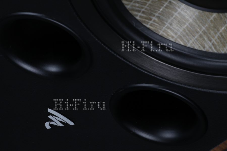

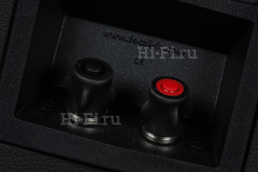

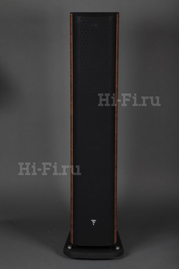

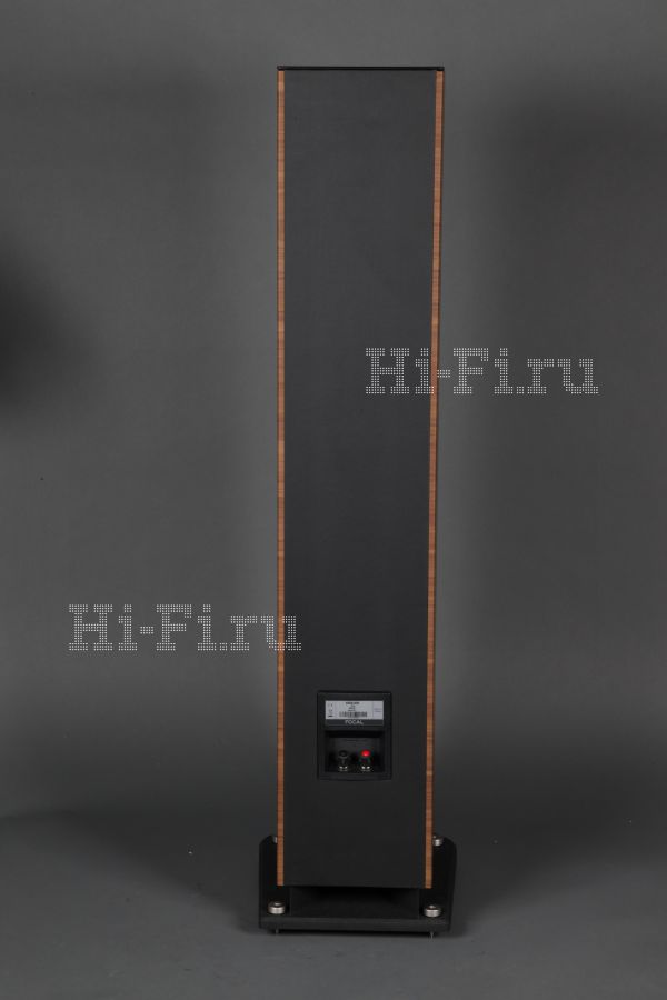

Из общих с колонками Chorus деталей конструкции отмечу очень похожие корпуса со слегка непараллельными стенками, сделанные все же несколько попроще, чем в серии Electra (новая линейка позиционируется как стоящая на ступень ниже Electra, но выше Chorus, то есть занимающая промежуточное положение между ними), три порта фазоинвертора — два небольших под нижним мидвуфером на передней панели и один большой, выведенный вниз, на литое алюминиевое основание, а также знакомую и неоднократно описанную нами в тестах Focal Chorus пару акустических терминалов, предполагающих коммутацию кабелями с разделкой «лопатками», «бананами» или просто голым проводом. Однако по контрасту с теми же Chorus внешность 936-х демонстрирует исключительную стильность, выдержанный дизайн и аккуратность изготовления, что напрямую роднит Aria со старшими моделями. Передние и задние панели отделаны фактурной искусственной кожей, верхняя крышка — стеклянная, а бока — с покрытием под орех. Сами корпуса имеют изящные плавные изгибы, во всем снова проглядывают рука Focal и привычное для фирмы чувство стиля.

Сэндвичи Flax состоят из оболочек из стеклоткани толщиной 0,04 мм, между которыми проложена прессованная вставка из пучков льняных волокон (длина волокон варьирует от 6 до 10 см, диаметр каждой нити тоже разный, как свойственно натуральным растительным волокнам, но не превышает 40 мкм).

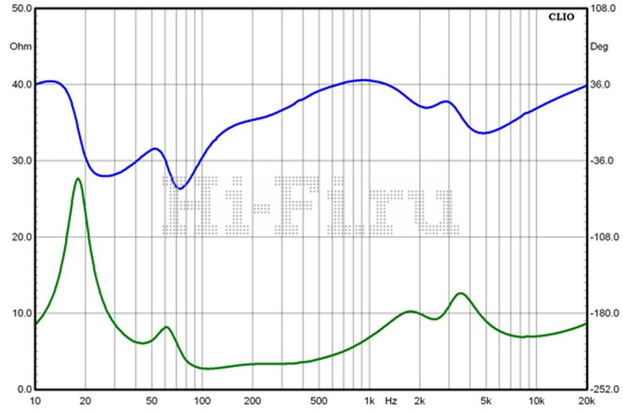

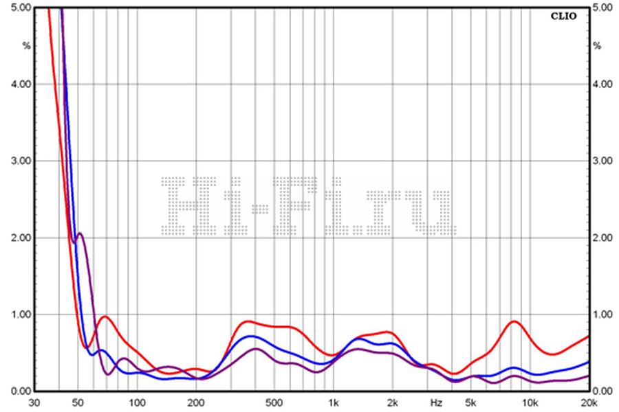

Модуль импеданса акустических систем Focal Aria 936 довольно стабилен во всем рабочем интервале частот, хотя колонки следует характеризовать как номинально 4-омные, а не 8-омные, как в паспорте (рис. 1). Максимальное сопротивление не превышает 12,6 Ом, минимум равен 2,7 Ом. Набег достаточно большой отрицательной фазы приходится на область ниже по частотам (в районе 70 Гц) и не совпадает с провалом импеданса, так что эта модель не является совсем уж сложной нагрузкой для усилителя. Однако рассматривать к ней в компанию ламповый аппарат стоит с очень большой осторожностью. За исключением «панчового» горбика в области верхнего баса и подъема на оси излучения в верхней октаве частотные искажения совсем невелики. Разброс чувствительности относительно среднего значения (89 дБ (1 Вт / 1 м) — несколько ниже заявленной) в полосе 300 Гц — 10 кГц не превышает ±0,8 дБ. КНИ высоковат в зоне работы СЧ-излучателя, но мал по краям частотного диапазона, запас по мощности очень неплохой (рис. 3, для 82, 88 и 94 дБ).
