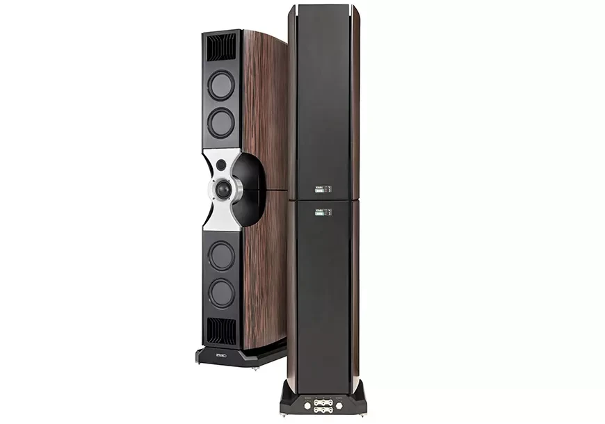

8. Dynaudio Consequence Ultimate
Цена – 4 180 550 руб.
АЧХ – 20 – 30 000 Гц | Число полос – 5 | Подводимая мощность – 250 Вт | Сопротивление – 4 Ом | Чувствительность – 83 дБ | Вес – 82 кг
Особенности – пять полос со сложными в раскачке фирменными динамиками и 83 дБ чувствительности – совсем не шутки
Акустика Dynaudio Consequence Ultimate Edition аккумулировала сорокалетний опыт компании на ниве производства качественных акустических систем – вот только «окончательные» решения возложили на усилитель весьма тяжёлую задачу. АС «перевернутой конструкции» демонстрирует фазовую и временную когерентность и широчайший динамический диапазон – платой за это стал набор «тугих» динамиков (чувствительность в 83 дБ при сопротивлении в 4 Ома).

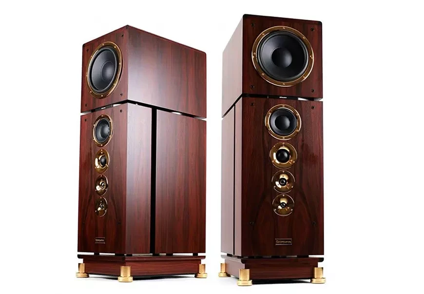

6. PMC fact Fenestria
Цена – 9 199 425 руб.
АЧХ – 23 – 25 000 Гц | Число полос – 3 | Подводимая мощность – от 200 Вт | Сопротивление – 4 Ом | Чувствительность – 86 дБ | Вес – 80 кг
Особенности – трансмиссионная линия гарантирует невероятно глубокий и панчевый бас, но затраты на усиление могут быть сопоставимы с половиной цены АС
PMC fact Fenestria – инновационные трехполосники от именитой британской компании. Модель использует фирменную трансмиссионную линию ATL длиной 2,4 м с четырьмя 165-мм НЧ-динамиками с диффузорами из плетеного углеволокна – быстрый и сухой бас стартует от 23 Гц, что кажется рекордом для такого размера вуферов. Увы и ах, 4 Ома сопротивления и 86 дБ заявленной чувствительности потребуют «ломового» усиления класса High End.

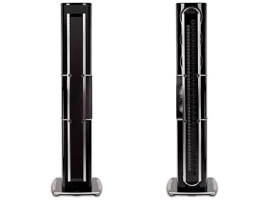

5. McIntosh XRT2.1K
5. McIntosh XRT2.1K
Цена – 26 774 990 руб.
АЧХ – 12 – 45 000 Гц | Число полос – 4 | Подводимая мощность – 2 000 Вт | Сопротивление – 8 Ом | Чувствительность – 90 дБ | Вес – 160,2 кг
Особенности – 2 вуфера, 28 среднечастотников и 45 твитеров – это не шутки!
Грандиозные башни McIntosh XRT2.1K попросят триампинг с 2 000 Вт – такова будет плата за набор из 75 (вы не ослышались!) динамиков на каждый канал. Эти четырёхполосники работают от 12 Гц и могут предложить вам гиперреалистичное исполнение – при условии, что вы обеспечите их качественным током.

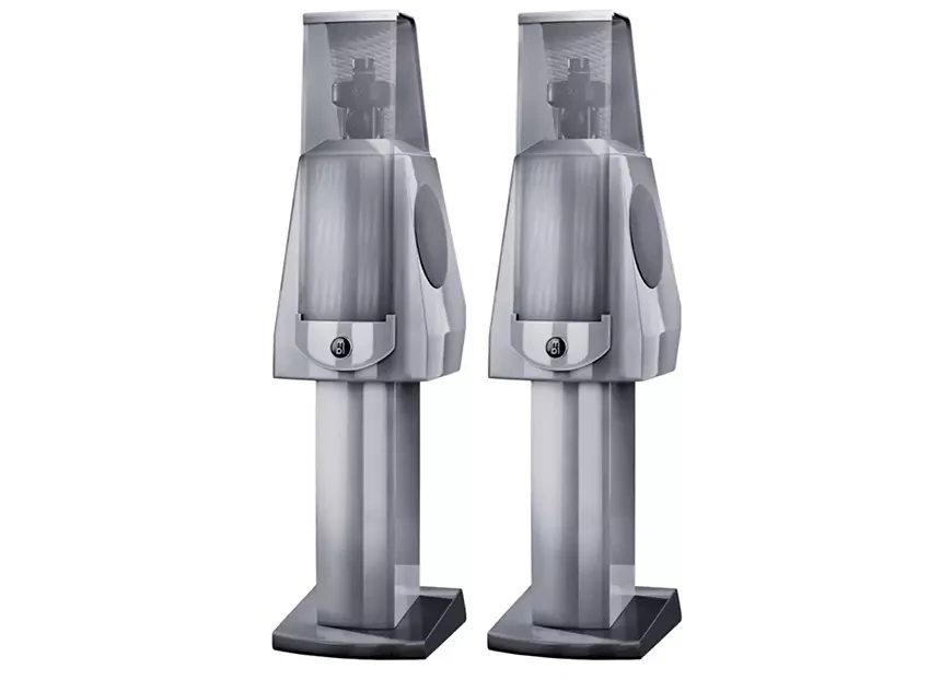

4. MBL Radialstrahler 120
Цена – 21 900 евро
АЧХ – 61 – 20 000 Гц | Число полос – 3 | Подводимая мощность – н/д | Сопротивление – 4 Ом | Чувствительность – н/д | Вес – 17,5 кг
Особенности – Stereophile сделал детальные измерения данных АС и получил «антирекорд» с чувствительностью в 79 дБ на оси прослушивания и эквивалентном импедансе в 1,5 Ома на частоте 58 Гц.
Трёхполосные всенаправленные АС ориентированы на стыковку с собственным, исключительно стабильным усилением. Модель MBL Radialstrahler 120 использует пару алюминиевых пуш-пульных 165 мм вуферов, плюс уникальные карбоновые драйверы Radial MT50 на СЧ и Radial HT37 (всенаправленный) на ВЧ – эти АС могут звучать очень богато, но, только в случае стыковки с правильным партнером.

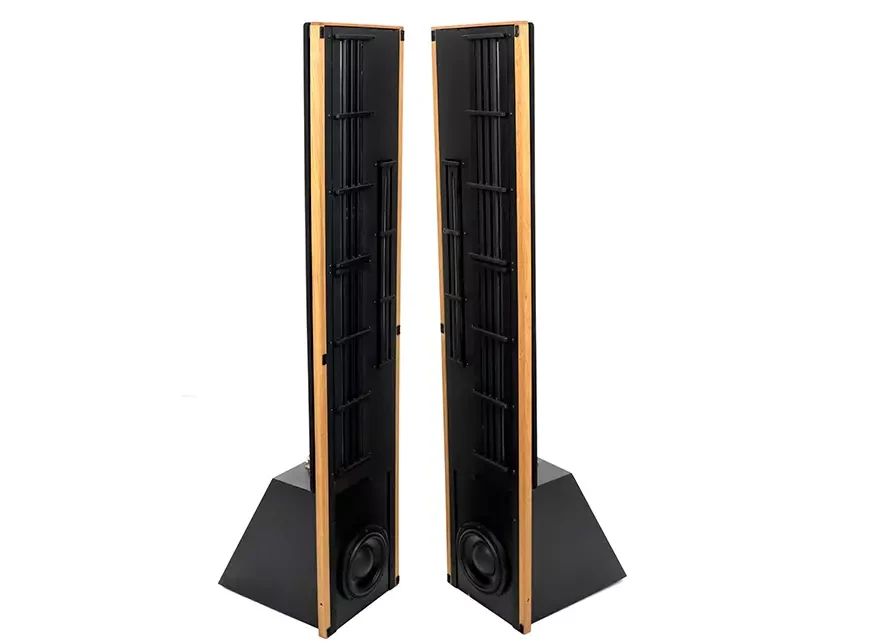

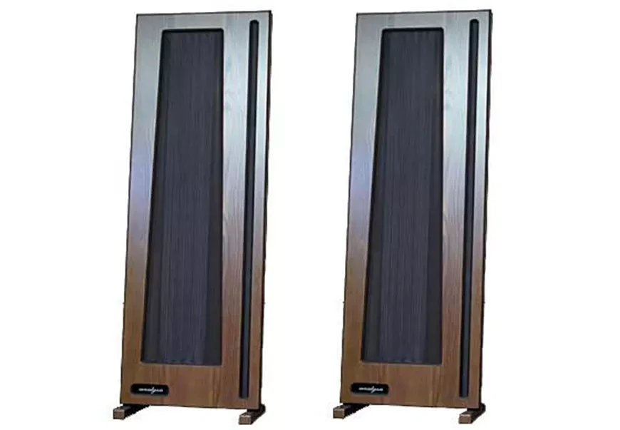

3. Analysis Audio Amphitryon
Цена – $24 000
АЧХ – 22 – 20 000 Гц | Число полос – 2 | Подводимая мощность – 600 Вт | Сопротивление – 6 Ом | Чувствительность – 86 дБ | Вес – 66 кг
Особенности – планары требуют минимум 600 Вт мощности на канал и стабильности при падении сопротивления до 6 Ом
В отличие от других планарных спикеров, Analysis Audio Amphitryon используют резиновый подвес миларовового излучателя – так достигается более эффективная отдача на басу. Тем не менее, чтобы раскачать эти двухполосники с 44-дюймовыми диполями (эффективная площадь излучения составляет 840 квадратных дюймов на НЧ и 62 на СЧ/ВЧ), потребуется минимум 600 Вт подводимой мощности.

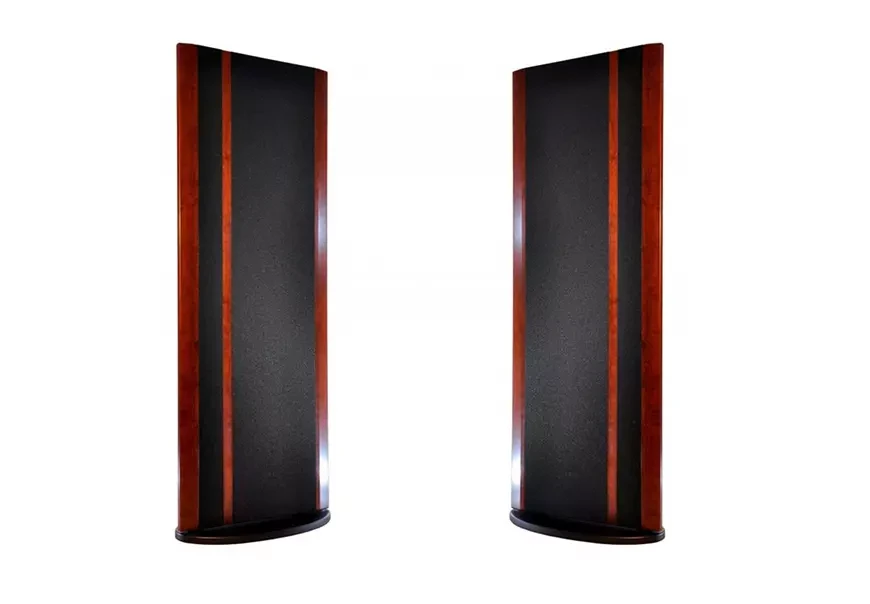

2. Magnepan 20.7
2. Magnepan 20.7
Цена – 2 710 527 руб. / шт.
АЧХ – 20 – 40 000 Гц | Число полос – 3 | Подводимая мощность – 300 Вт | Сопротивление – 4 Ом | Чувствительность – 86 дБ | Вес – н/д
Особенности – по измерениям предшественница модели показывала чувствительность в 80,5 дБ при стабильном сопротивлении 4-3,5 Ома, новинка кажется чуть эффективнее, но, всё равно, накладывает дикие запросы на усилитель.
Трехполосники Magnepan 20.7 с квази-лентой на всём спектре частот сейчас находятся на самом верху модельного ряда фирмы – громкоговорители используют стержневые магниты с обеих сторон фрейма и излучатели с лавсановыми мембранами. Консенсус по усилению спикеров уже найден – это VTL Wotan MB-1250 с мощностью 1 250 Вт на канал, ровно столько будет оптимально для жесточайшей комбинации низкого сопротивления и чувствительности.

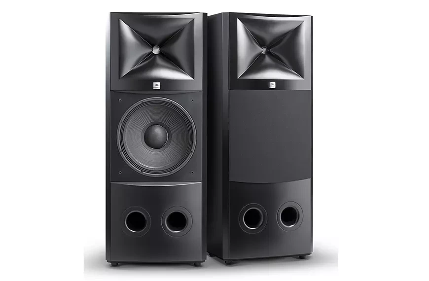

1. JBL M2
1. JBL M2
Цена – $24 999
АЧХ – 20 – 40 000 Гц | Число полос – 3 | Подводимая мощность – 4 x 1 200 Вт минимум на два спикера, рекомендуется 4 х 2 100 Вт на 8 Ом | Сопротивление – 8 Ом | Чувствительность – 92 дБ | Вес – 58,5 кг
Особенности – акустика не имеет собственного кроссовера и функционирует при подведении мощности от 1,2 кВт к каждому драйверу
Акустические системы JBL M2 могут развивать звуковое давление 123 дБ – модель рекомендуется использовать с профессиональным усилением Crown iTech 3x3500HD (4 х 2 100 Вт на 8 Ом) или эквивалентным с внешним кроссовером. Пожалуй, это самые прожорливые АС на современном рынке – обладающие пятью патентами двойные компрессионные динамики 2216Nd и массивные вуферы оказались очень охочими до тока.
