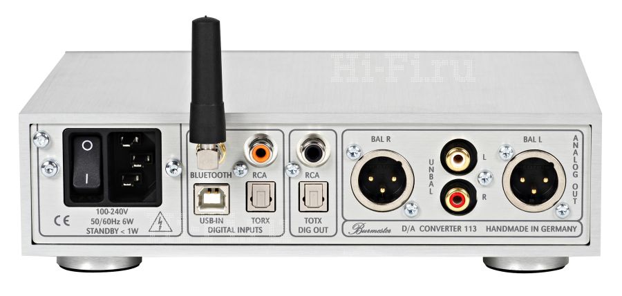

Как любой ЦАП, модель Burmester 113 оснащена некоторым количеством цифровых входов и интерфейсов. Правда, в силу ее компактности и неизбежно вытекающего отсюда недостатка свободного места на коммутационной панели входов этих не очень много, всего четыре — два стандартных (оптический и коаксиальный), один USB и приемник беспроводного интерфейса Bluetooth. Ввиду позиционирования аппарата в доступной (для Burmester) ценовой категории балансный цифровой вход AES/EBU отсутствует. Беспроводное соединение Bluetooth поддерживает не только стандартный для него кодек SBC, но и продвинутый aptX, разработанный для того, чтобы втиснуть в прокрустово ложе этого интерфейса цифровой поток обычного и даже высокого разрешения. Соединение по USB понимает как старый протокол 1.1, так и более скоростной 2.0, хотя в наше время это уже привычные свойства, которыми никого не удивишь. В Burmester предпочли не гнаться за модой и не стали вводить поддержку USB 3.0, как не стали и использовать современные популярные микросхемы цифроаналогового преобразования с 32-битной обработкой сигнала и повышенным нестандартным оверсемплингом. Выбранное решение можно назвать надежным, стократно проверенным и даже традиционным, но любителям новинок на острие прогресса это может не очень понравиться. Однако немецкая компания известна своим несколько консервативным, зато вылизанным до идеала подходом к конструированию электроники. Частота дискретизации при обработке входного сигнала переключаемая — 48, 96, 192 кГц. Схема полностью балансная, как обычно у Burmester.

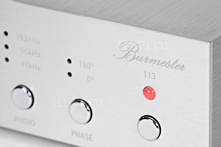

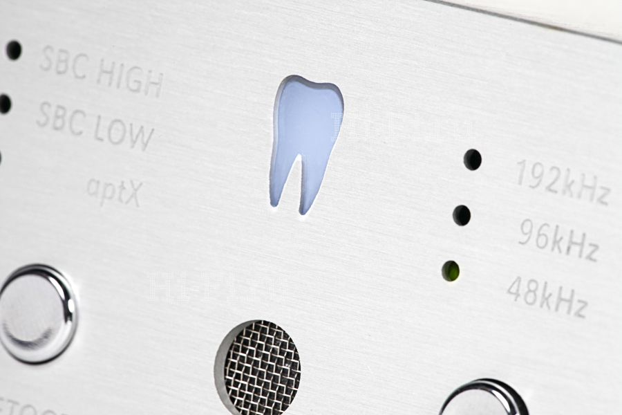

Компактный — даже не в половину, а только чуть побольше чем в треть стандартного компонента Hi-Fi по ширине и глубине — корпус Burmester 113 DAC целиком изготовлен из алюминиевого листа толщиной 3 мм, как свойственно фирме. Из-за скромных габаритов и густонаселенной передней панели информационный экран здесь отсутствует, однако обычная бурместеровская информативность сохранилась. Весьма щегольски выглядит строй небольших хромированных кнопок в нижнем ряду, подписанных неизменной вязью с гравировкой прямо по корпусу. Верхние ряды занимают светодиоды характерного светло-салатового тона, которые сигнализируют о выбранном режиме (выбор осуществляется соответствующей кнопкой). Прямо посередине и вверху на передней панели находится крупный значок с изображением коренного зуба; в рабочем режиме он постоянно мигает светло-голубым цветом. Тем самым производитель совершенно дословно перевел в графику название беспроводного протокола Bluetooth. Смотрится довольно забавно, хотя неоднозначно и даже немного вызывающе — не как обычно у Burmester, в своих «больших» аппаратах неизменно демонстрирующей великолепный вкус и чувство меры. Эта пиктограмма словно бы лишний раз подчеркивает непривычную для фирмы миниатюрность корпуса и какой-то игрушечный стиль — наверное, серьезные немцы в кои-то веки нашли повод улыбнуться. В отличие от модели 111 Musiccenter, о которой мы писали в прошлом номере, здесь вход USB — настоящий, предназначенный для полноценного соединения с компьютером и передачи музыкального сигнала на воспроизведение, а не только для резервного копирования или перепрошивки. Небалансные разъемы цифрового коаксиального интерфейса и небалансная аналоговая выходная стереопара сделаны довольно скромно по контрасту с качественным балансным вариантом для аналогового выхода — Burmester вновь на аппаратном уровне напоминает, какое соединение считает предпочтительным.

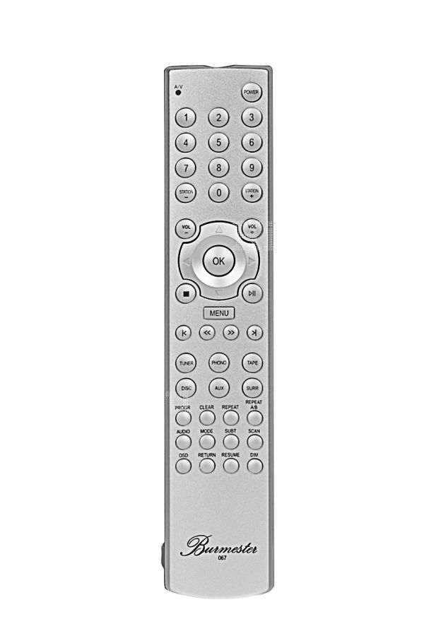

Устройство было протестировано в трех различных режимах — с коммутацией по цифровому коаксиальному входу от транспорта CD-проигрывателя Bryston BCD-1, а также с использованием ноутбука Apple MacBook Air, подключавшегося и по USB, и беспроводным способом по Bluetooth. Во всех случаях связь ЦАПа с источником и настройку воспроизведения удалось осуществить без каких-либо сложностей, что называется, на лету. Обнаружилась и пара непонятных моментов. Во-первых, при соединении с компьютером по USB Burmester 113 DAC автоматически высветил режим Low (соответствующий протоколу USB 1.1, в противоположность режиму High для USB 2.0), и это при том, что ноутбук оснащен портами USB версии 3.0; при попытке же переключить режим вручную кнопкой с передней панели звук просто пропадал. Оставляю разрешение этой загадки пытливым компьютерно ориентированным умам. Кроме того, при связи по Bluetooth автоматически был выбран кодек aptX, несмотря на то, что конкретная модель ноутбука его не поддерживает, и фактически весь материал все равно воспроизводился не с улучшенным, а с обычным для этого канала качеством. Касательно эргономики отмечу, что прилагаемый пульт ДУ — стандартный для всех источников фирмы и в силу своей стандартности не очень удобный в данном случае. Управление организовано в интуитивно не очень понятном стиле, что весьма нетипично для Burmester. В частности, назову плохо запоминающиеся назначения входов, приписанных к кнопкам «1—4» в календаре треков, и ряд других неочевидных опций без соответствующих подписей на пульте. Однако, учитывая несколько специфический статус аппарата и акцент на его использование как Bluetooth-устройства (когда пульт вообще не нужен), ко всем этим вещам можно не придираться.

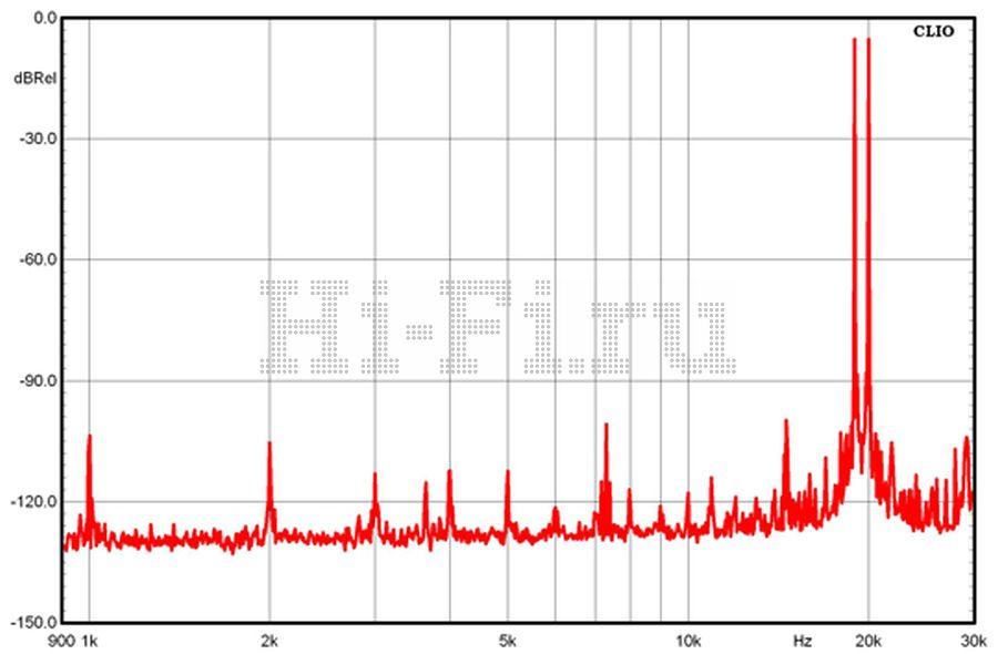

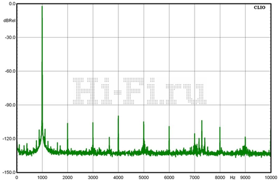

Нелинейность амплитудно-частотной характеристики и разбаланс каналов в диапазоне звуковых частот цифроаналогового преобразователя Burmester 113 DAC ничтожно малы (рис. 1). Выходное сопротивление на небалансном выходе составляет 70 Ом. Продукты нелинейных (рис. 2, для сигнала 1 кГц) и интермодуляционных (рис. 3, 19 + 20 кГц) искажений отчетливо видны на приведенных графиках, но их амплитуды незначительны, и расчетные величины КНИ и КИИ не превышают 0,002% и 0,003% соответственно. Взаимопроникновение сигнала между каналами на частоте 10 кГц было зафиксировано на отметке –89 дБ. Отношение сигнал/шум составляет не менее 112 дБ. Максимальный уровень выходного сигнала достигает 1,9 В.
