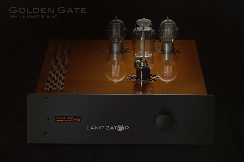

Lampizator Golden Gate II принадлежит к топовым моделям фирмы (а еще недавно, до выхода Pacific, занимал почетное первое место в линейке Lampizator’а). Аппарат стал уже стандартом «де-факто» для систем класса High End – редко какой сетап высшей категории (на Западе), обходится без Lampizator Golden Gate в качестве источника сигнала. Что ж, в Рунете на Golden Gate II обзоров нет, да и отзывов совсем немного – пора исправить пробел. Встречаем первый в России тест «золотых врат версии два»! Мы уже изучали младший Lampizator Amber 2 – тем интереснее, как покажет себя старший Lampizator.
Цифро-аналоговый преобразователь Lampizator Golden Gate II
Описание

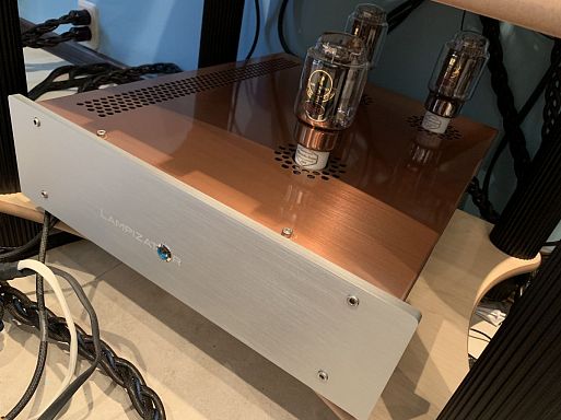

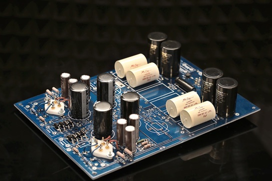

Lampizator Golden Gate II является существенной модификацией известной модели Lampizator Golden Gate. Последний, напомним, щеголял фирменной технологией DSD Native Filter, раскрывающей все возможности формата DSD, использованием ламп в выходном каскаде (конечно, с нулевой обратной связью), блоком питания, созданном по схеме Diode and Choke, конденсаторами от Mundorf, внутренней серебряной проводкой в тефлоновой изоляции… А также использованием FPGA-матрицы в приемнике USB и R2R-лестницы в качестве «движка» для конвертации PCM-сигнала.
Lampizator Golden Gate II отличается полностью переработанным PCM-модулем – теперь он допускает установку сразу двух новейших R2R-лестниц (каждая с разрешением 26 бит; это опция – мы изучали аппарат именно этой конфигурации), авто-переключением между всеми форматами без щелчков и задержек, доработанной схемой блока питания, модернизированной системой охлаждения ламп, обновленной схемой заземления и встроенным блоком фильтрации электричества.
Еще один интересный момент – оригинальный Lampizator Golden Gate предполагалась устанавливать на антивибрационные опоры с применением шариков. Из-за этого устойчивость конструкции была весьма сомнительной – если задеть аппарат рукой, он начинал «дрожать». Lampizator Golden Gate II оснащается ножками от Stacore – после установки развязка абсолютно монолитна.

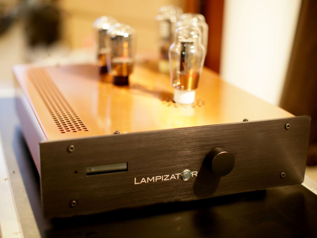

Внешне устройство изменилось не сильно – за исключением задней панели. Ее оформление стало заметно более «профессиональным». Точно так же, если с фонариком заглянуть в вентиляционные отверстия на корпусе, мы не увидим никаких тонких кабелей навесного монтажа (за что, бывало, критиковали первый Lampizator Golden Gate) – лишь аккуратно сплетенные и уложенные «косички». Теперь все строго и солидно. Есть несколько вариантов комплектации: небалансная версия или полностью балансная, со встроенным предусилителем с пультом управления, разные цветовые комбинации.

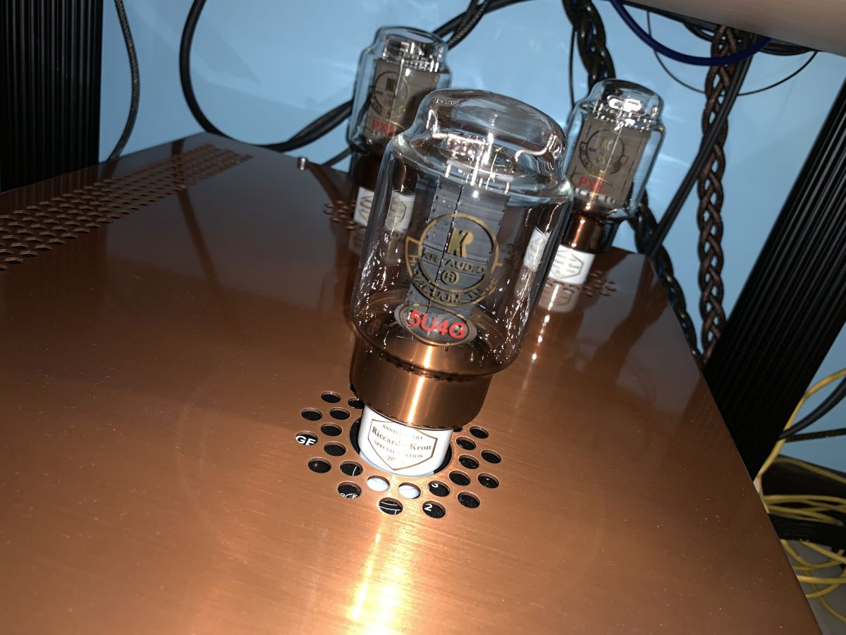

Набор ламп не менее интересен – в блоке питания используется кенотрон 5U4G или его эквиваленты (5U4G, 274B, GZ34, 5R4WG), а в музыкальном каскаде – пара прямонакальных триодов. И вот тут совсем уж уникальная фишка: возможна лёгкая смена типа ламп! Переключатель типа ламп находится на задней панели. Список прямонакальных триодов впечатляет: 45, 300B, 2A3, 101D, AD1, 245, 242, PX-4,PX-25 и др. Зачем это нужно обычному человеку? Для звука, для звуковых предпочтений слушателя, максимальной синергии с системой и комнатой прослушивания. А для фанатов tuberolling – тут просто рай.

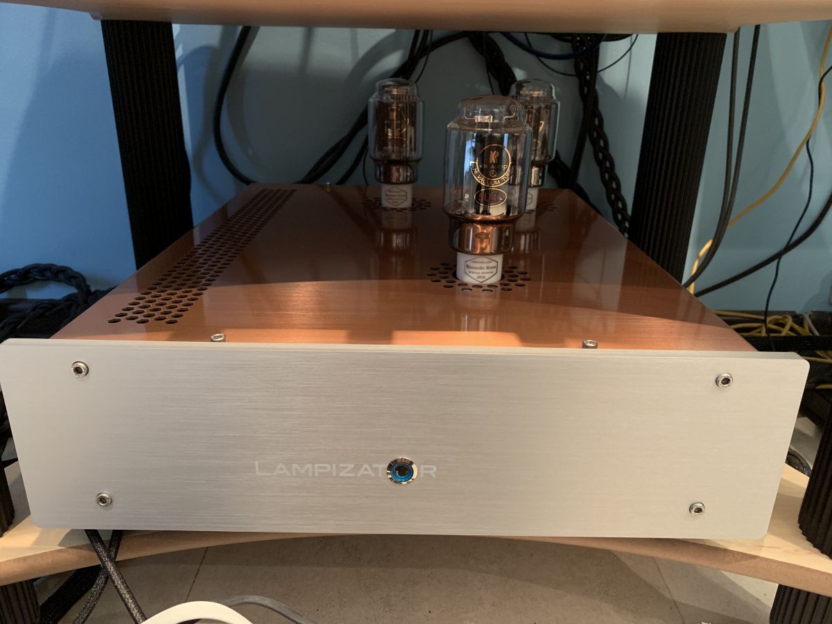

Lampizator Golden Gate II имеет выходное сопротивление в 1 600 Ом. Размеры модели грандиозны - 430 x 520 x 130 мм., масса 15 кг. Огромный флайт-кейс, который используется как упаковка, добавляет к весу еще 16 кг. Надо признаться, что распаковка этого гиганта – тот еще труд!
